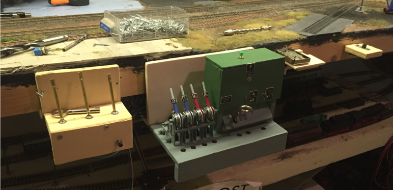

Re: EifelBurgenBahn
« Reactie #1501 Gepost op: 07 May 2016, 23:53:06 »
Ik begin me nu werkelijk af te vragen hoe dat dat dan in Nederland werkte met de seinhuizen!
Basisprincipes zullen hetzelfde zijn. Al heb ik het idee dat men in Nederland wat vaker met bloktoestellen werkte als in Duitsland. Maar.... ik heb zo het idee dat Servé precies kan vertellen hoe het er in een NL seinhuis aan toe gaat :D Hier is een video van het werk op een seinhuis in Simpelveld:
https://www.youtube.com/watch?v=rrQ4QqZjvIc
Een opvallend verschil met "Duitsland" is dat de hendels in rust naar beneden wijzen. In Duitsland is het omgekeerd. Ook lijkt het of de bediening van de "linealenkast" anders is. Maar daarvoor zit ik er niet diep genoeg in.
Het lijkt me trouwens wel gaaf om een keer een NL baan met complete beveiliging te bouwen. Puur om die beveiliging dan eens helemaal uit te moeten zoeken.
Ondertussen heb ik op "DSO" een prachtige link gekregen: http://www.drehscheibe-online.de/foren/read.php?17,7761207,7761207 Een complete beschrijving van een station, initieel zonder uitrijseinen, qua beveiliging. En dan vooral de veranderingen door de tijd. Je merkt dat er na 1971, een rampjaar met veel ongelukken, meer geld in beveiliging werd gestopt.
Ook heb ik daar extra feedback gekregen. Dat had ik wel even nodig, want ik raakte een beetje gefrustreerd, want een paar antwoorden op stummiforum leken me steeds verder richting een volledig uitgebouwd station te duwen inclusief Streckenblock en uitrijsignalen. "Ben ik nou gek als ik foto's zie van stations zonder uitrijsignalen? Dat kan toch gewoon?"
Enfin, het blijkt dat ik grotendeels gelijk had. Niet op alle details, hoor. Maar er was qua low-budget beveiliging in Duitsland meer mogelijk dan een paar mensen voor mogelijk hielden :D Nou, al die discussie levert mij weer flinke voorraden informatie op, dus ik ben er uiteindelijk alleen maar blij mee.
Even voor mezelf wat punten op een rijtje zetten:
  • Een Fahrstrassenhebel hoeft niet per sé extra vastgelegd te worden. Het is zelf al een extra maatregel om de wissels in de juiste stand te houden (en zeker te stellen dat ze überhaupt in de juiste stand staan), daarbovenop hoeft niet nog een extra-extra maatregel.
  • Een Hilfssperre werd wel vaak gebruikt. Kan zo eenvoudig zijn als een bordje dat aan de hendel wordt gehangen als extra geheugensteuntje.
  • Een mooie mogelijkheid is om zo'n Fahrstrassenhebel (=rijweghendel) elektrisch te blokkeren en vervolgens door de trein te laten de-blokkeren. Hoeft niet, maar 't werd rond 1970 wel steeds vaker toegepast. Voor Berenbach, het volgende station waar ik mee bezig ga, lijkt me dit een goede methode omdat ik daar toch al wat met treindetectie moet doen i.v.m. de overweg. Maar misschien ga ik het dan ook bij Kelberg gebruiken. Dan zou ik ook de Fahrstrassenhebel voor het uitgaande verkeer elektrisch kunnen vastleggen. Qua interface maakt dat alles wel duidelijker.
  • Fahrstrasse weer vrijgeven door een seinhendel terug te nemen? Nee, dat bestond niet. Dus dat moet ik ook niet meer als zodanig vertellen (want zo heb ik het nu geprogrammeerd). Ik kan wel zeggen dat het een imitatie is van zo'n treindetectie, want het effect is ongeveer hetzelfde.
  • Ik moet als de bliksem over treindetectie nadenken. Ik dacht met één IR poortje voor de overweg van Berenbach klaar te zijn, maar langzamerhand lijkt het me wel erg leuk er meer mee te doen. Mijn eerste gedachtes gaan uit naar reedcontacten en magneten. Heel ouderwets. Complete treindetectie met digitale blokken lijkt me wat overkill. Enfin, dat komt nog wel.
Nou, dit is in ieder geval een erg interessant onderdeel van de hobby!

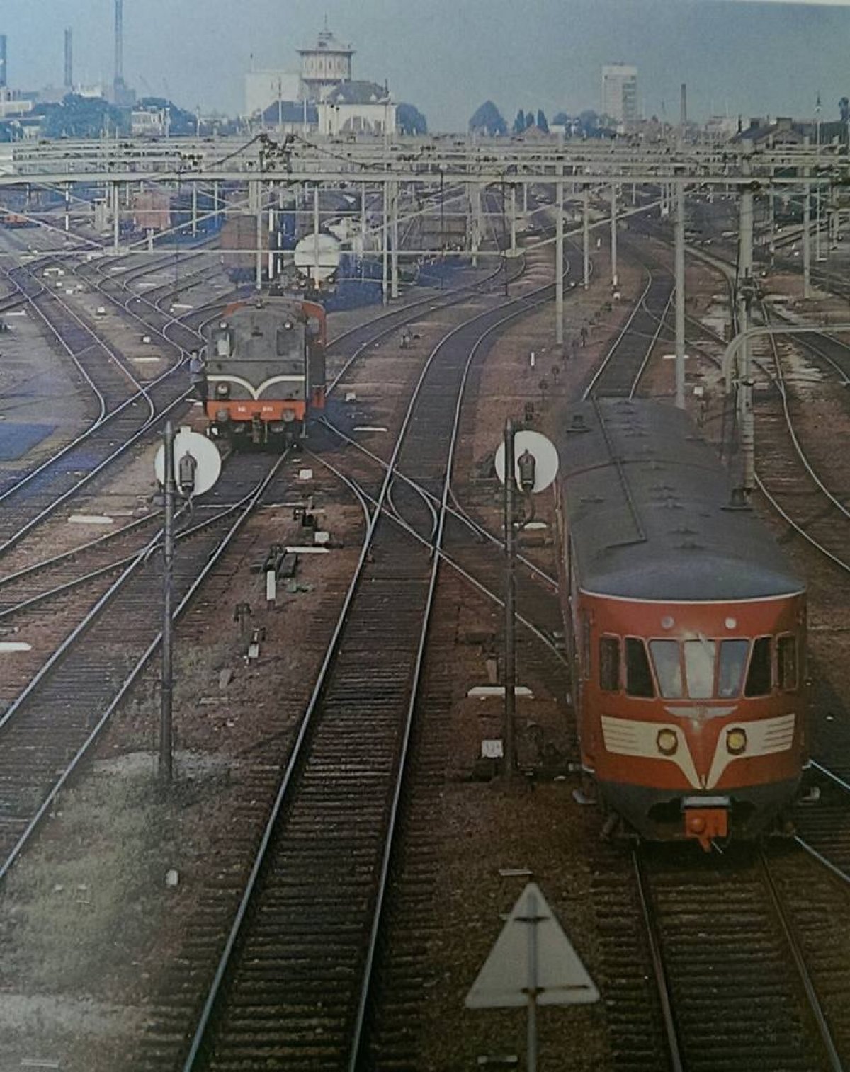

Armseinen en lichtseinen naast elkaar in de jaren '70 kan makkelijk, kijk maar eens mij Amsterdam Amstel:
http://klassiekebeveiliging.com/seinhuizenAsa.htm
Is wel Lichtseinstelsel '46
Vriendelijke groet, Servé.

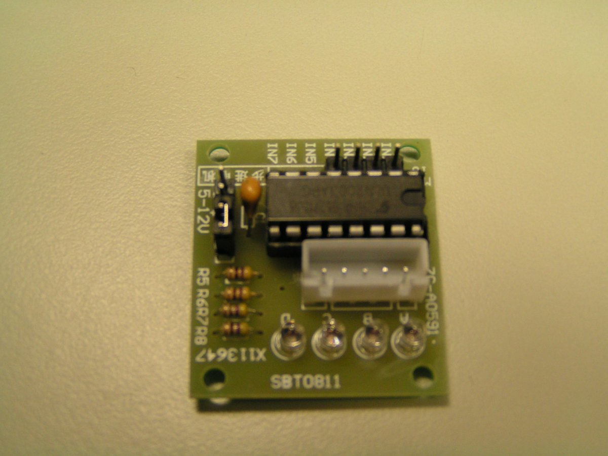

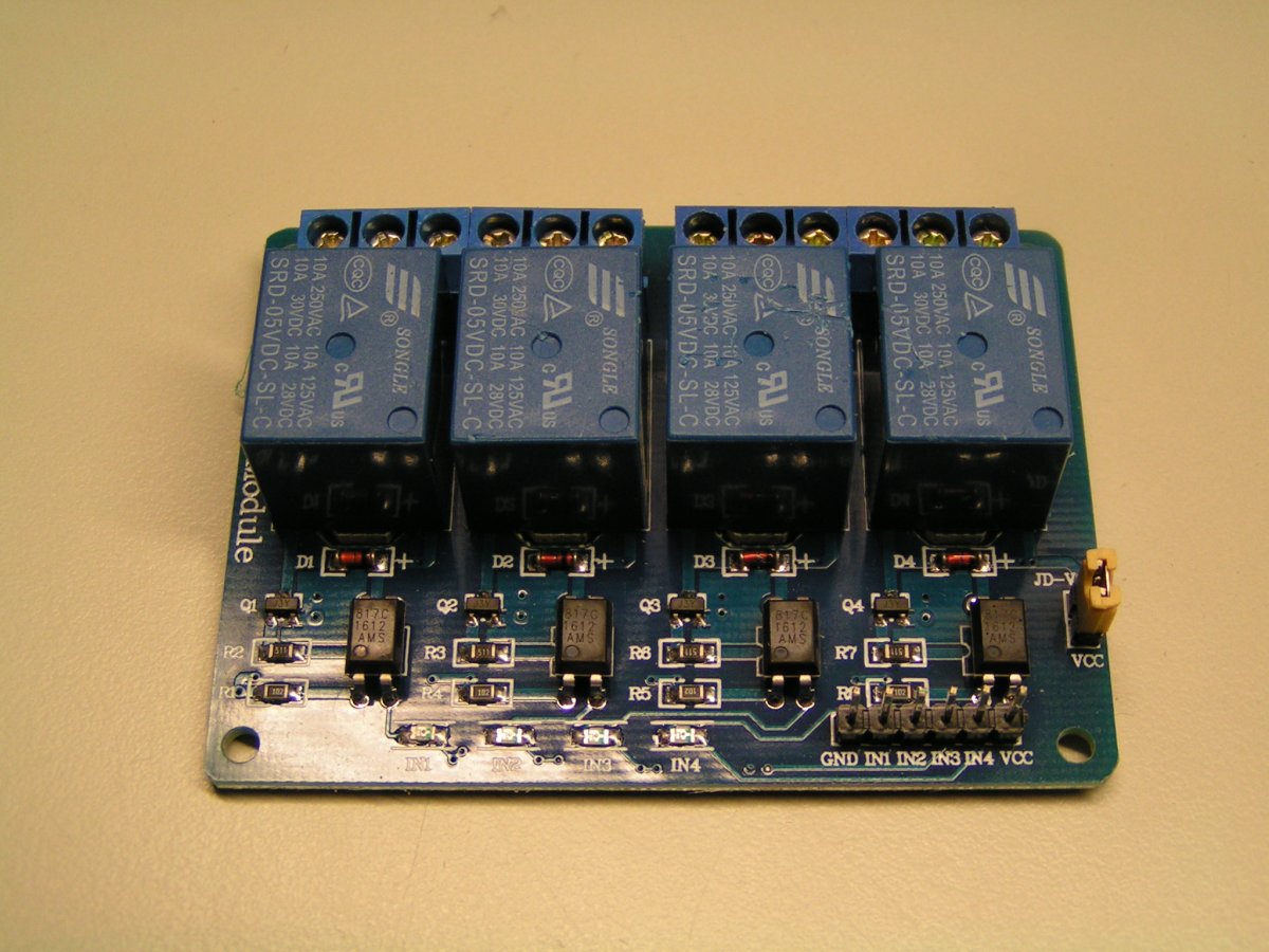

Hoi Reinout,
Bij mij zijn ze ook binnen
en
interface voor een stappenmoter (5 keer)
en
ook 5 keer
De laatste twee heb ik nooit besteld  ::)

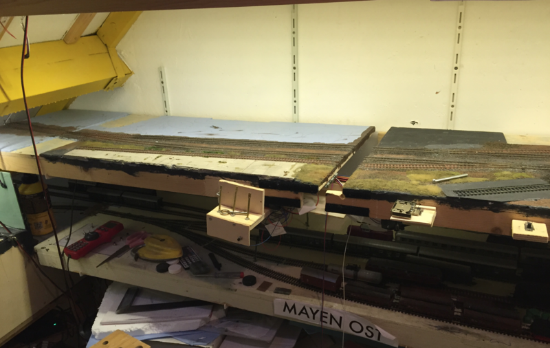

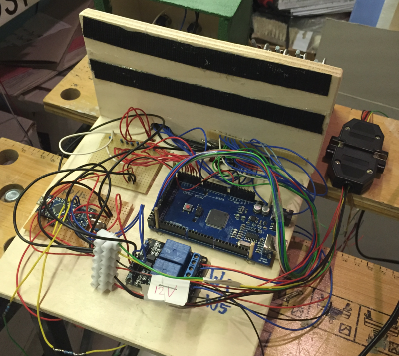

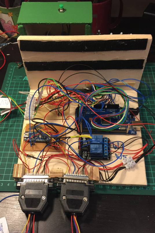

Het ziet er wat ongeordender uit dan het in werkelijkheid is omdat er een meeraderig snoer overheen gedrapeerd ligt, maar het is niet moeders mooiste. 't Werkt wel. Ik heb de printplaten met het lijmpistool vastgezet. Alleen de arduino niet, die had mooie gaatjes en daaronder heb ik gaatjes geboord en cocktailprikkers in gelijmd en daar de arduino overheen gelegd.
Bovenaan de "achterwand" zie je twee strips klitteband. Aan het station heb ik de twee daarbijbehorende stroken gelijmd (de bovenste zie je niet duidelijk):
En provisorisch op z'n plekkie gehangen om een visuele indruk te krijgen:
Reinout
Die combi kwam op meerdere plekken voor, bijvb. Leeuwarden de brugseinen aan het einde van het klassiek beveiligde emplacement 1951-1984.

Vanavond de arduino mega (voor de hendels, ledjes, enz) en de kleine arduino nano (voor de aansturing van de twee wisselservo's en de puntstukpolarisatie-relais) doorverbonden.
Nou, dan gelijk maar programmeren :)
Programmeerpraat in deze paragraaf De arduino nano kan nu de relais en servo's aansturen (zie code op github). Simpelweg de bestaande "LinearServoMover" class gebruikt voor de servo. Voor de aansturing leek het erg op een éénarmig sein, want ik hoef maar op één knopje te reageren en heb maar twee standen (rechtdoor/afgebogen ipv hp0/hp1). Ik heb alleen wel een extra pinnetje waarmee ik een relais aan moet sturen. Dus heb ik in m'n bibliotheek een SwitchMover toegevoegd (github link). Zodra je het een beetje door hebt en wat orde in de chaos hebt geschapen is het best lekker werken, dat arduino spul.
Wel moet ik eens m'n huidige code doorkijken om de naamgeving overal een beetje consistent te krijgen, want dat is niet helemaal in orde.
Kort (22 seconden filmpje van één ding dat ik qua bedieningspaneel (via programmeren) heb veranderd: als het inrijsein terug op stop wordt genomen wordt nu aangegeven dat je de rijweg-hendel verplicht terug moet nemen. Dit wordt aangegeven door het ledje erbij te knipperen. Dat werkt qua "user interface" veel beter dan toen dit nog niet zo was:
Heerlijk om zo'n wijziging in vijf minuten door programmeren voor elkaar te krijgen. In plaats van drie relais en 5 draadjes toe te hoeven voegen :D

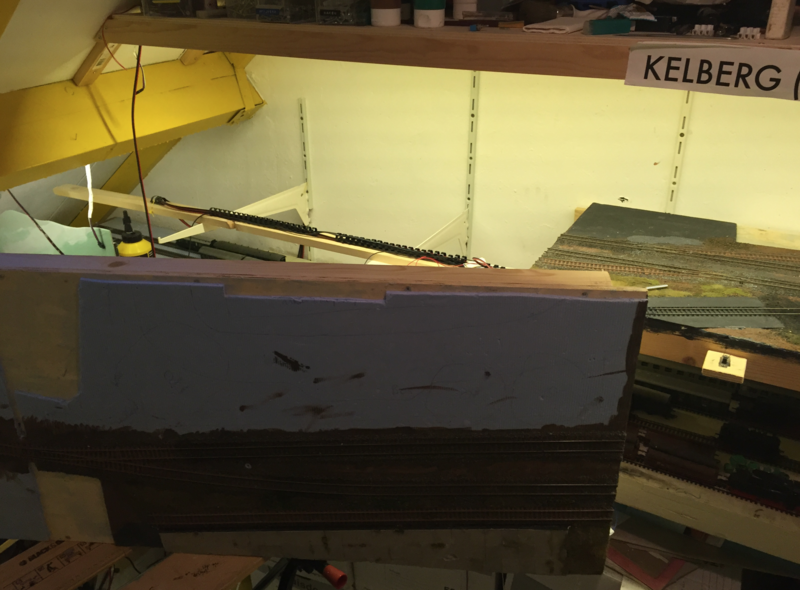

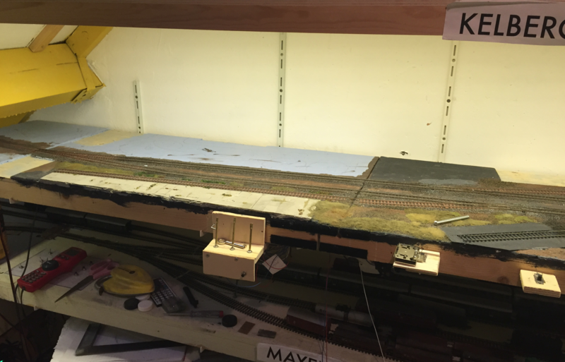

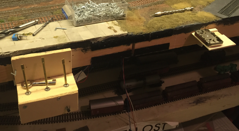

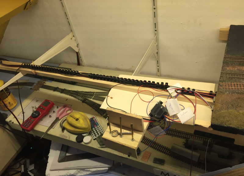

Zo, de laatste draadjes van het bedieningspaneel zitten vast. Inclusief sub-d stekkers:
Daarna naar boven om een deel van het station los te maken om daar draden aan aan te sluiten. Alles nog op z'n plek:
Pin uit het scharnier her de twee helften uit elkaar:
Losgemaakt:

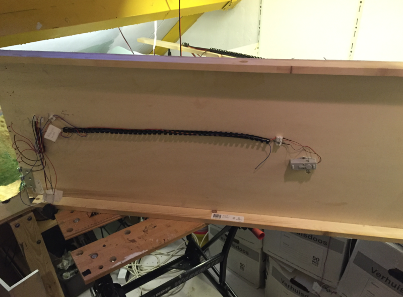

En de achterkant. Da's het voordeel, je kan er op deze manier makkelijk bij:
De "ruggegraat" met de "ringleiding":
Morgen verder!
Reinout

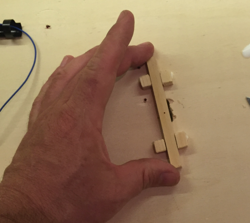

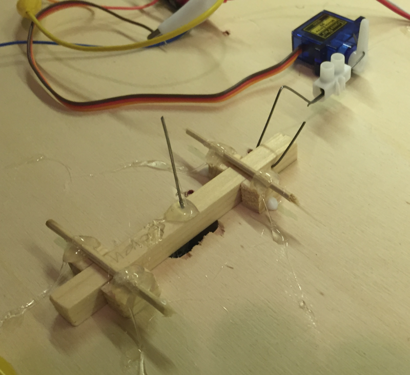

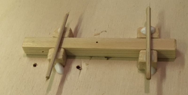

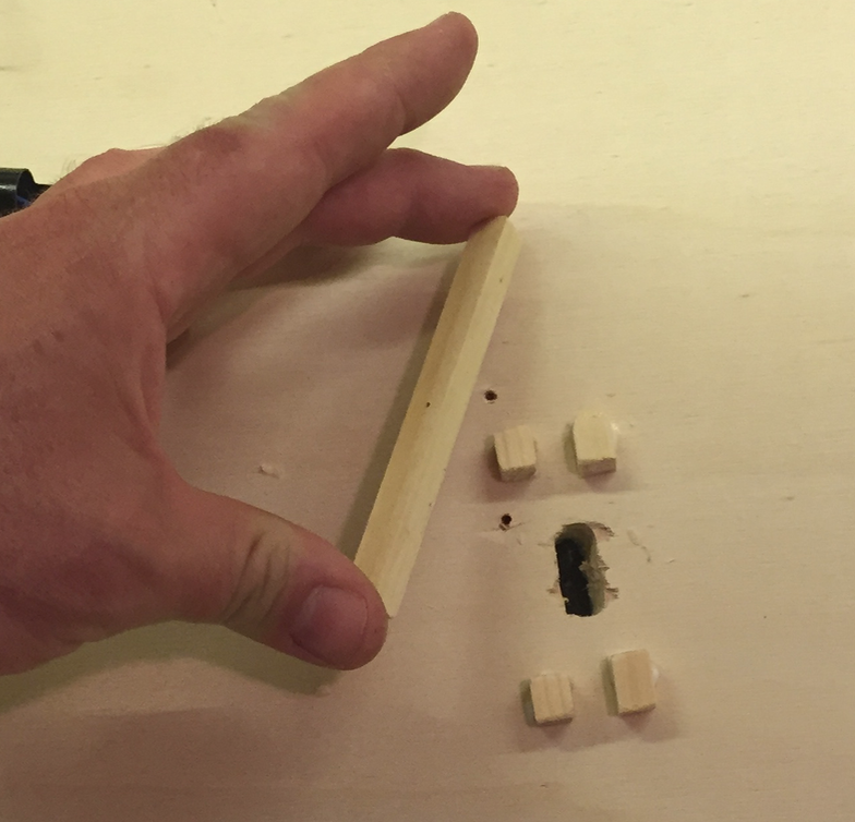

Er zijn meerdere manieren om servo's aan wissels te koppelen. Dus... waarom niet gewoon eigenwijs zijn en zelf wat klussen met goedkoop materiaal? Dan kan ik het aan m'n doelen aanpassen. Hoofddoel: het moet een beetje iteratief aan te leggen zijn. In stappen. En zoiets als een servo, die moet ik ongeveer op de goede plek vast kunnen lijmen en dan met een kroonsteentje ofzo de fijnafstelling kunnen doen.
Enfin... Stap 1: vierkante houten latjes bij de treinenwinkel gehaald. 2 Euro voor voldoende materiaal om m'n hele baan te doen :)
Latje van ongeveer 15 cm met dwars er doorheen een klein vertikaal gaatje geboord om later de pin richting de stelbak van de wissel in te kunnen steken. Vier korte stukjes met houtlijm op hun plek gelijmd als zijdelijke beperking.
Beetje bijgeschaafd om het soepel te laten lopen. Maar niet teveel speling. (Later bleek dat ik het beter net iets ruimer had kunnen doen). Cocktailprikker erbovenop als afsluiting aan de bovenkant.
Pinnetje (verenstaal) erdoor en aan beide kanten vastlijmen met het lijmpistool. Vervolgens in het (inmiddels geboorde) horizontale gaatje aan één van de uiteindes een stukje verenstaal erdoor gestoken en met een knik (=speling/vering) via een kroonsteentje naar het verenstaal dat aan de servo vast zit geleid. Servo zit ook met lijmpistool vast.
Proefopstelling gemaakt en ja, het werkt. Niet 100% soepel, maar da's OK, de wissel licht toch uit het zicht. Zodra ik de servo goed heb afgesteld (die moet een nog wat grotere slag maken) ga ik kijken of ik nog wat "versoepelende" maatregelen moet treffen of dat het zo wel goed is.
Hopelijk lukt het om morgenavond de tweede wissel ook te verbouwen en alle draden aan te sluiten. Van het weekend komt er wat familie langs en die wil ik idealiter een demonstratie geven. Maar ik weet niet of dat gaat lukken. Vrijdag ga ik een praatje houden op een conferentie (http://www.pygrunn.org/) en daar wil ik m'n presentatie nog wat extra voor oefenen, bijvoorbeeld.
Maar... ik heb wel een goed gevoel over deze manier van wissel-aandrijven. Misschien ga ik nog een poging wagen met een vierkante plastic of metalen koker: het verschil in materialen (ten opzichte van het hout dat de omhulling vormt) zorgt denk ik voor minder wrijving. Experimenteren!
Reinout

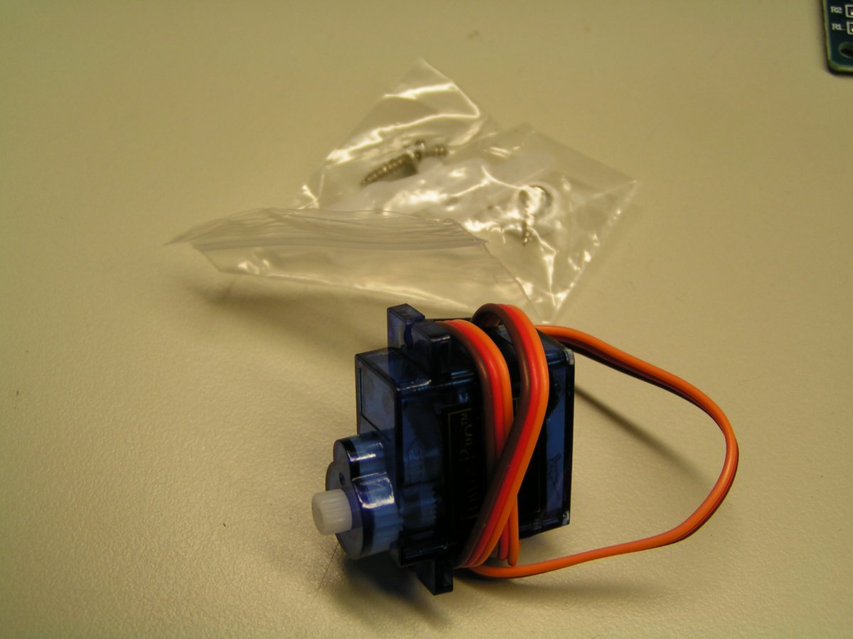

Zeker stap voor stap, maar of het simpel is.
Gewoon servo onder het wissel:
Gat is veel te groot, maar dat heeft te maken met de plaats van het wissel. Deze was niet zo nauwkeurig bekend op het moment van boren.
Monteren:
- Servo in de middenstand.
- Arm monteren met verenstaal.
- Staal door gat in wissel steken (van onder naar boven)
- Voet vast schroeven (Globaal loodrecht op as spoor).
(Ik denk dat dubbelzijdig plakband of een klodder lijm ook voldoet.)
Gerard van der Sel.
