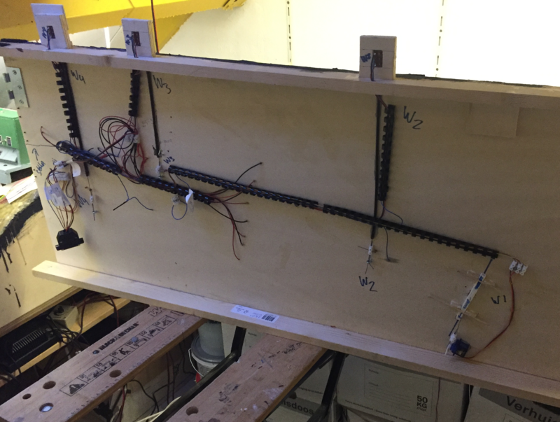

Gerard,
Zoals je je servo op de laatste foto hebt geplaatst, heb ik ze ook op mijn baan geplaatst. Echter dan inderdaad met wat dubbelzijdig tape en seconde lijm. De dubbelzijdig tape die ik heb gebruikt is van dat schuim spul van een millimeter dik ofzo. Door dat schuim laagje kan je later de servo makkelijker weer verwijderen.

Die (inderdaad eenvoudiger!) manier van servo-monteren bevalt me niet. Voor m'n gevoel moet de servo wat boven z'n macht werken. Aan de andere kant zeggen jullie dat het prima werkt, dus zal het in de praktijk niet zo'n probleem zijn.
Ik heb mijn vorige ontwerp wat verfijnd door een plastic kokerbalk te gebruiken in plaats van een houten balk. Doordat het nu twee verschillende materialen zijn is er minder wrijving.
En.... het werkt! Hoera! Hier is een eerste video. Duitstalig, want in de NL versie had ik wat fouten gemaakt:

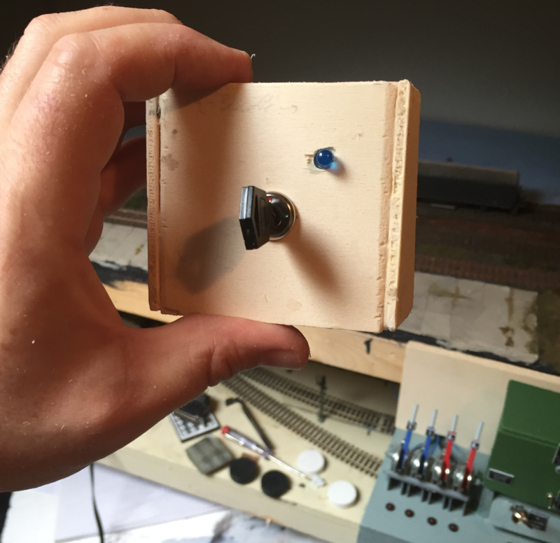

Want... wat ik in m'n filmpje liet zien klopt op één punt niet. Ik leg op een gegeven moment de rijweg/Fahrstrasse vast (=witte ledje gaat aan). Daarna sein op groen. En als ik dan het sein weer terug op rood zet is het
die
handeling die de rijweg weer vrij geeft.
En daar klopt geen moer van
Als ik zo'n blokkering heb ("Bahnhofsblock") is het normaal dat dat bij uitgaande treinen wordt vrijgegeven door een contact in de rails, dus door de trein zelf. En binnenkomende treinen? Die moeten door de Fahrdienstleiter goed bekeken worden bij het binnenrijden. Hij moet zowel opletten of de trein volledig tot stilstand is gekomen èn kijken of de trein wel in zijn geheel is aangekomen. Oh? Ja. Pas daarna mag dus die Fahrdienstleiter een knopje/sleutel/whatever omzetten om daarmee zelf de rijweg te ontgrendelen.
Dus.... ik moet nog een knopje erbij maken. Ok
Ik denk dat ik er zo'n sleutelschakelaar voor ga gebruiken, daar heb ik er nog een paar van liggen.
Er is nog wat discussie of zo'n schakelaar nou binnen in de uitbouw van de Fahrdienstleiter mag zitten of dat 'ie per sé buiten op het perron aangebracht moet zijn. Ik heb het idee dat het uitzicht vanuit de uitbouw goed genoeg is, maar er zijn nogal wat mensen die claimen dat het per sé op het perron moet. Ik wacht die discussie nog even af. In ieder geval wordt het een los kasje, dus ik vind allebei de conclusies prima.
Het grootste verschil tussen de twee is of ik in m'n verhalendraadje Fahrdienstleiter Jakob Bodemann de stortregen in moet sturen
Dat wordt dus nog een klein beetje solderen. Ik denk dat ik het railcontact maar even laat zitten, dat doe ik wel met dezelfde schakelaar.

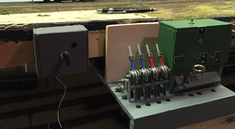

Eerst maar weer eens een plaatje van wat knutselwerk:
Dit stuk nijvere huisvlijt is inmiddels saai grijs geschilderd. Het wordt de
Fahrstrassenauflöseschlüssel
(ss i.p.v. ß omdat ik daarvoor alt-s in moet drukken op mijn toetsenbord en omdat de forumsoftware dat als "Save" ziet en mijn bericht dus tussentijds wordt opgeslagen en gepost...)
Enfin, Fahrstrassen-Auflöse-Schlüssel.
Fahrstrasse = rijweg. Dus eerst wissels stellen, dan rijweg: dat zet mechanisch de wissels vast. Daarna de rijweg elektrisch vastleggen. Daarna kan het sein op groen.
Schlüssel = sleutel. Kan ook een knop zijn, maar in dit geval heb ik voor een sleutel gekozen. Binnen bij het raam van het uitbouwtje waar de hendels in staan kan het prima een knop zijn, maar buiten op het perron moet Jan en Alleman (en vooral de schooljeugd) er niet aan kunnen komen. Op het perron of bij het raam: ja, want de
Fahrdienstleiter
moet goed kunnen zien of de trein volledig op de juiste plek tot stilstand is gekomen.
Auflösen = oplossen/uitschakelen. In dit geval het uitschakelen van de elektrische blokkering van de rijweg(hendel). Als ook het sein weer in de ruststand staat kan dan de rijweg weer teruggenomen worden waarna ook de wissels weer in de ruststand gezet kunnen worden.
Dus... daar is 'ie voor.

Enfin, als ik daar op druk wordt mijn bericht ogenblikkelijk opgeslagen. Zucht.
Maar goed, het kastje is van draadjes voorzien. En van verf. En van klitteband aan de achterkant. Dus hangt 'ie gezellig naast de hendels:
Morgen eens kijken hoe snel ik 'em aan de arduino heb hangen.
