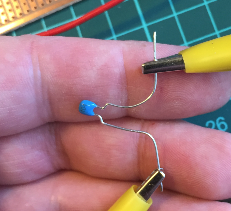

En als je nu over de 12 volt een elco hangt, maakt niet uit welke?
MVG, Caterpillar
  • Berichten: 7882
  • Forummoderator
Re: EifelBurgenBahn
« Reactie #1456 Gepost op: 26 April 2016, 13:22:21 »
Zo, ik heb wat 100 nF condensatortjes en wat 220 mF µF elco's in m'n rugtas zitten. Vanavond testen :)

220µF of 220mF? :o
Vriendelijke groet, Servé.
  • Berichten: 7882
  • Forummoderator
Re: EifelBurgenBahn
« Reactie #1458 Gepost op: 26 April 2016, 16:00:53 »
micro. typfoutje. uF. Ah, ik heb ook een µ op m'n toetsenbord :)
Reinout
  • Berichten: 7882
  • Forummoderator
Re: EifelBurgenBahn
« Reactie #1459 Gepost op: 26 April 2016, 18:59:55 »

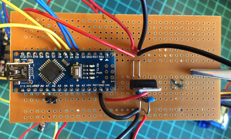

Hoera! Twee van deze kleine rakkers hebben me gered (en de goede raad hier op dit forum):
Eentje bij de trafo over de 0/12V heen en eentje achter de 7805 over de 0/5V heen. Tadaaah, opeens werkt alles naar behoren. Hoera :)

Mooi dat het probleem opgelost is en dat het nu werkt. Ik zou bijna zeggen 'I told you so' aangezien mijn eerste gedachte uiteindelijk ook de oplossing bleek te zijn. Zo is het forum toch maar weer handig.
  • Berichten: 7882
  • Forummoderator
Re: EifelBurgenBahn
« Reactie #1461 Gepost op: 26 April 2016, 20:00:42 »
Klopt:
Heb je een condensator voor en na de 7805 geplaatst?
Inderdaad handig zo, dat forum :)
En met anderhalve pagina probleemzoeken zijn we weer wat dichter bij de 100 pagina's gekomen :D

Dit bewijst maar eens weer dat 12V DC uit een geschakelde voeding ook nog wat meer geeft.
Een paar posts terug schreef je dat de Arduino er geen last van had, heb je daar het voedings circuit rond de 7805 een goed bekeken?

De schakelingen met een 7805, tot nu toe, waren vrij eenvoudig. Een of twee servo's hangen achter een 7805. De Arduino krijgt rechtstreeks 12V op de Vin ingang en regelt het zelf wel. Geen problemen.
Wat mij (danwel de 7805) nu opbrak was denk ik toch de zij-effecten van zo'n relatief dikke relais-spoel. Ik heb wel wat gelezen over "stoorpulsen" daarvan. Er zit op zo'n relaismodule ook niet voor niets een diode parallel aan het relais om "erger" te voorkomen.
Zo'n kleine condensator als ik nu gebruik is voornamelijk effectief voor het uitdempen/voorkomen van een hoogfrequente rimpel (78xx wikipedia pagina). En omdat twee van die condensatoren helpen zal het, zo concludeer ik, dan wel een kwestie van hoogfrequente stoorpulsen geweest zijn. Ofzo.

Hoi Reinout,
Ik verwacht dat de verstoring eerder uit de voeding kwamen dan van het relais
Arthur

Ik heb de soldeerbout nog even ter hand genomen:
Dit wordt de aansturing van de twee wissels. d3/4 richting de twee relais voor puntstukpolarisatie. d5/6 voor aansturing van de twee servo's. a1/2 als (digitale) input voor de twee wisselstanden. "Niks" is standaard-stand ("rechtdoor"), 0V op deze poorten is "die wissel moet gebogen staan". En verder wat 7805 met twee condensatoren enzo.
Ik ga de gok wagen om vanuit het midden van het station de twee servo's aan de uiteindes aan te sturen. Dat betekent een afstand van ongeveer een meter. Er werd hier in dit forum beweerd dat dat mogelijk was, dus ik ga het maar eens proberen. En anders komt ditzelfde printje op 10cm van de wissel te liggen en maak ik een tweede voor de andere wissel :)
