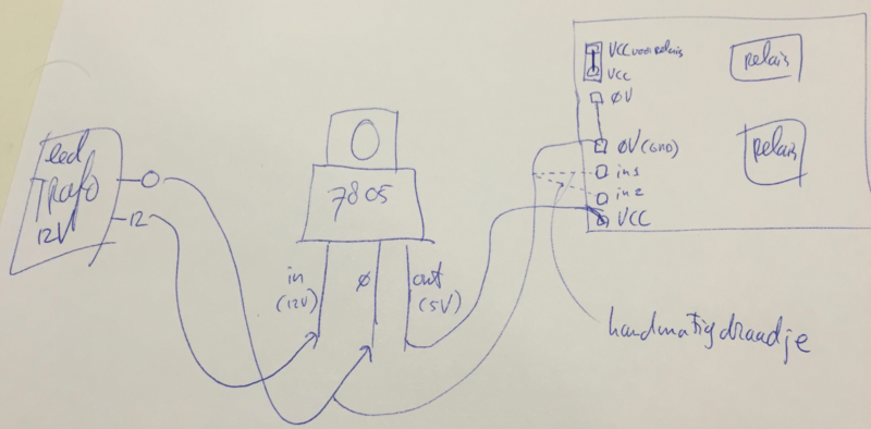

Reactie #1446 Gepost op:
25 April 2016, 14:08:23 »
Schetsje? Jahoor:
Trafo aan de 7805 en dan de 0/5V door naar de GND/VCC van de servomodule. Die VCC is (standaard) doorgelust naar de "VCC-JD" (ingangsspanning voor het servo-deel), idem de GND. Schakelen v/d servo doe ik door een draadje handmatig even naar de 0 te trekken (of naar de 5V, dat weet ik even niet meer uit m'n hoofd, ik zit nu op m'n werk en de schakeling ligt thuis). Ik heb dat laatste zowel met als zonder weerstand geprobeerd.
Reinout

Re: EifelBurgenBahn
Reactie #1447 Gepost op:
25 April 2016, 14:41:44 »

Re: EifelBurgenBahn
Reactie #1449 Gepost op:
25 April 2016, 19:10:10 »
Het goede nieuws: ik heb het met een 5V trafo (dus zonder 7805) uitgetest en het relaisboard werkt op die manier prima.
Met een 7805 blijft het idioot. Als ik één van de twee pinnen van de multimeter al tegen de 12V aanhoudt springt de schakeling aan. Eén van de pinnen. Andere heb ik nog in m'n hand....
Klinkt als iets relais-is-een-spoel en kan stoorstromen geven ofzo? En alsof een tweetal uF condensatortjes al zou kunnen helpen?
Ik ga nog wat verder googlen op "relais" en "7805"...
De 12V voeding is zo'n LED voeding.

Re: EifelBurgenBahn
Reactie #1451 Gepost op:
25 April 2016, 23:12:45 »
Reinout,
Het heeft niets met je relais te maken, maar je twaalf Volt voeding kan op je multimeter keurig 12 Volt aan geven, maar ok weet zeker dat als er een scoop aanhangt je nog meer ziet.
Als je googelt op geschakelde voeding ontstoren je meer ervaringen ziet.
