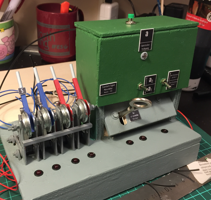

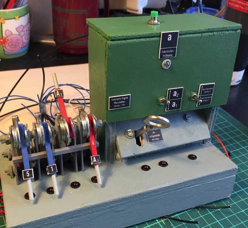

Verkeerde foto geplaatst. Ik zei "7 van de 8 opschriften van hendels ontbreken nog" maar er ontbraken er 8.
Hier zit de beloofde eerste vast:
Aan beide kanten van een hendel hoort een dergelijk opschrift te komen zodat het nummer (wissel) danwel de letter (sein) in beide standen zichtbaar is.

De hendels hebben nu ook hun "naambordje":
Nu de aansturing nog
