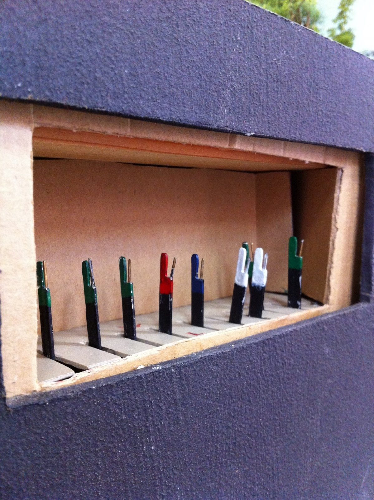

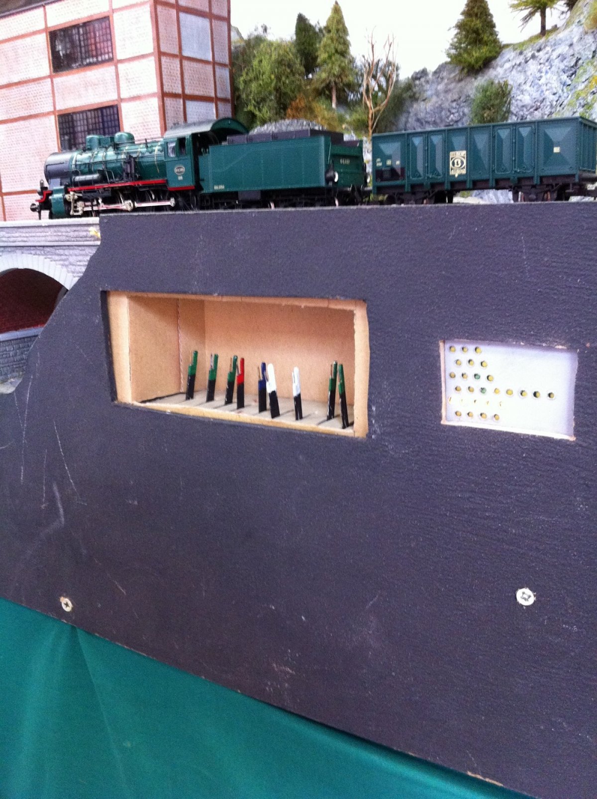

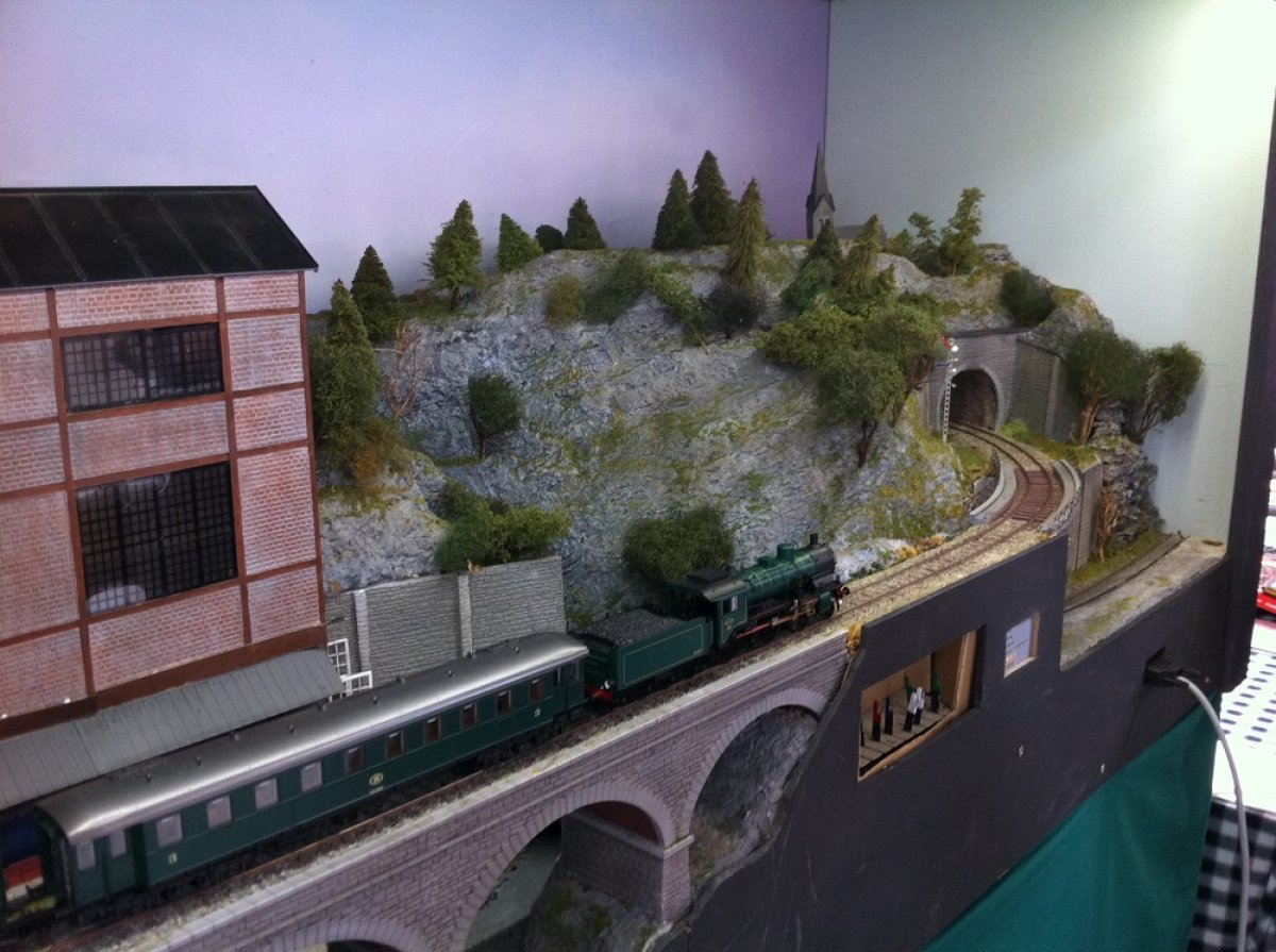

Hoi Reinout. Vandaag in Belgie op een beurs geweest en kijk eens wat ik heb gezien?
Rechts zit nog een display waar je dan de rijweg zie oplichten.
Groet Harry

Maar wel gaaf gedaan, dat Belgische spul. Ook leuk ingebouwd op die manier. En ook netjes de verschillende kleuren van de hendels aangegeven, dat scheelt enorm qua authenticiteit.

Tja hoe heet de baan? Ik zou het niet weten. Het was een module bak met aan beide zijde een weg lopend enkelspoor wat eindigde in 2 keerlussen.
Dus geen rondjes rondjes rijden. Het leuke is dat het de paradestrecke pal aan de voorzijde ligt en de fabriek in een put ligt. Je moet jezelf echt dwingen om over en onder het viaduct door te kijken om het gehele tafereel te kunnen zien.
Maar hoe de baan nu heet? Ehhhhhhh
Groetjes Harry.
En nog een handel foto.

Dat baantje heet La fabrique de Rogenium fabriek, was een deelnemer van de minibaantjeswedstrijd in 2016.

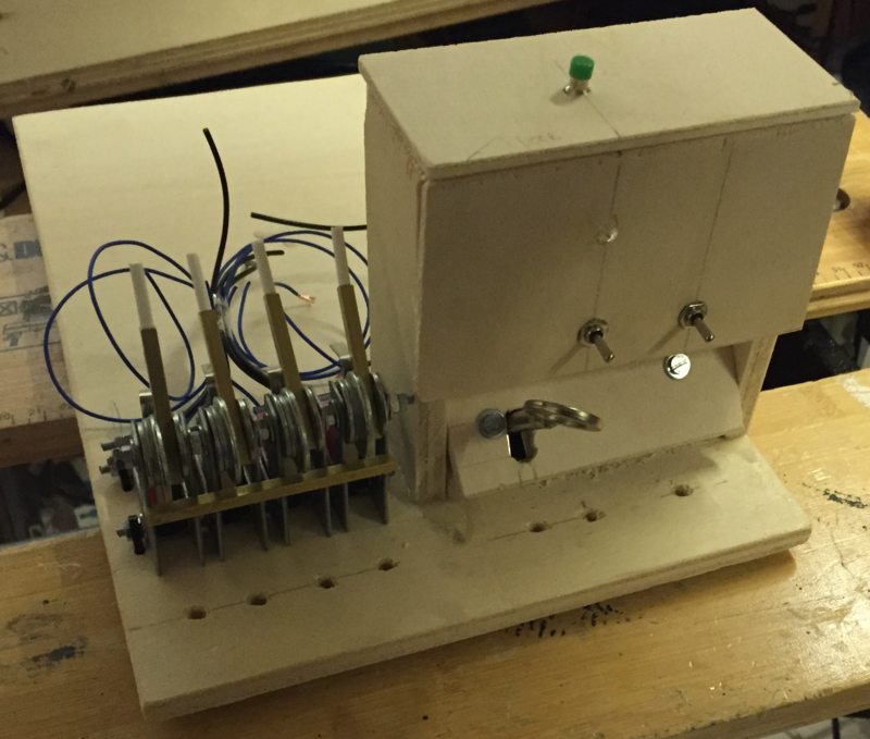

Vanavond maar kort bezig geweest. Zijsteunen voor de blokkast gezaagd en een schuin stukje waar het ding met het slot op komt te rusten:
Dat kan vannacht lekker drogen :)

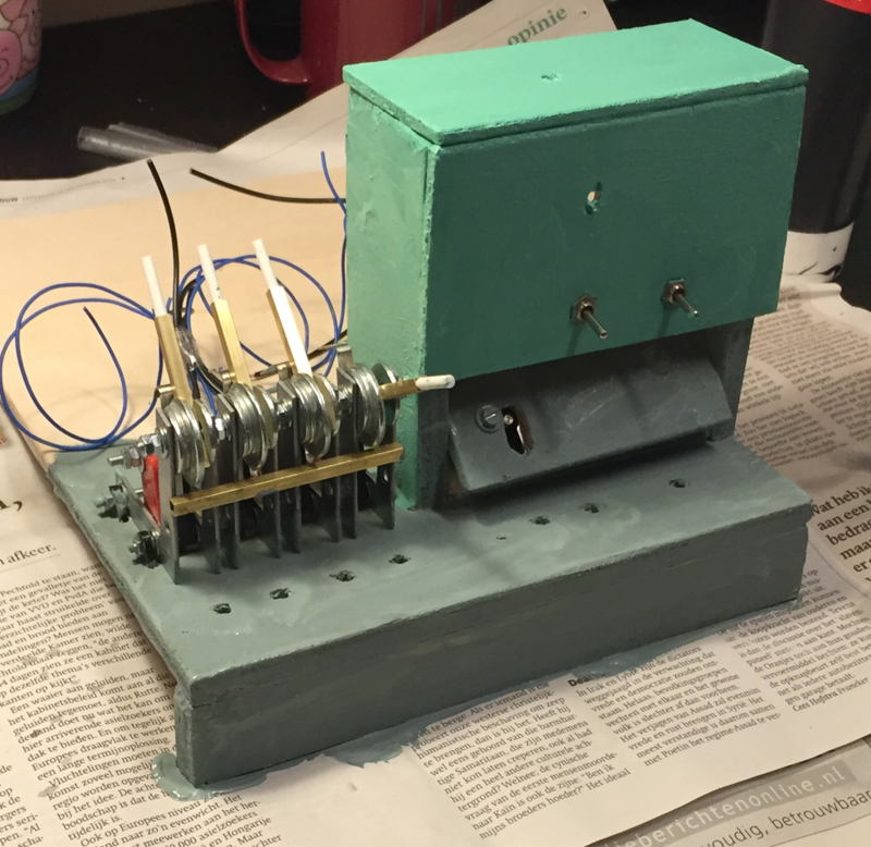

Weer wat verder: de blokkast zit in elkaar:
Het is allemaal wat minder haaks en recht geworden dan ik gepland had, maar ik vermoed dat dat in de praktijk niet erg opvalt.
Wat ik ook gedaan heb: aan de voorkant een zevental gaatjes geboord voor de rode ledjes die aan gaan geven of een hendel overgehaald mag/moet worden. Er zit geen mechanische vastlegging in, dus moet dit elektronisch. Uit = je mag de hendel/sleutel overhalen. Rood = hij mag niet bewogen worden. Knipperend rood = hij staat verkeerd, zet 'em in de andere stand.
Deze ledjes zijn dus niet prototypisch, maar wel een aardig gebruiksvriendelijk/duidelijk/makkelijk alternatief voor nòg veel meer priegelwerk :)
Ik moet nu toch ook eens aan de opschriften gaan denken, dan wordt het wat duidelijker waar alles voor is. Maar eerst een stapeltje soldeerwerk voor de ledjes! En wat schilderen.

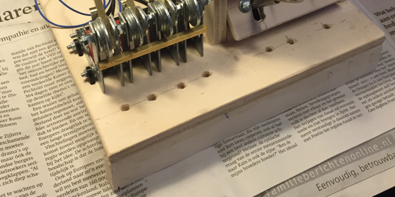

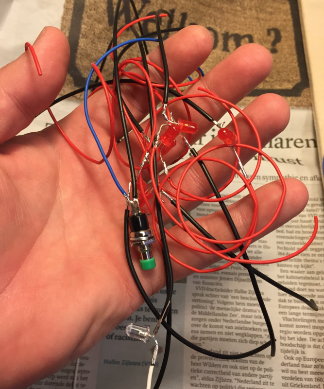

Zo, alle ledjes hebben twee draadjes:
Toen wilde ik ze in de gaatjes vastlijmen, maar bedacht me twee dingen. Ten eerste steken de pootjes aan de onderkant uit en buigen ze dan om of breken ze af. Dus een latje aan de voorkant eronder gelijmd:
Terwijl dat droogde mijn kroost in de hangmand-schommel-dingus in de speeltuin aangeduwd. Handig, houtlijm die moet drogen, toch?

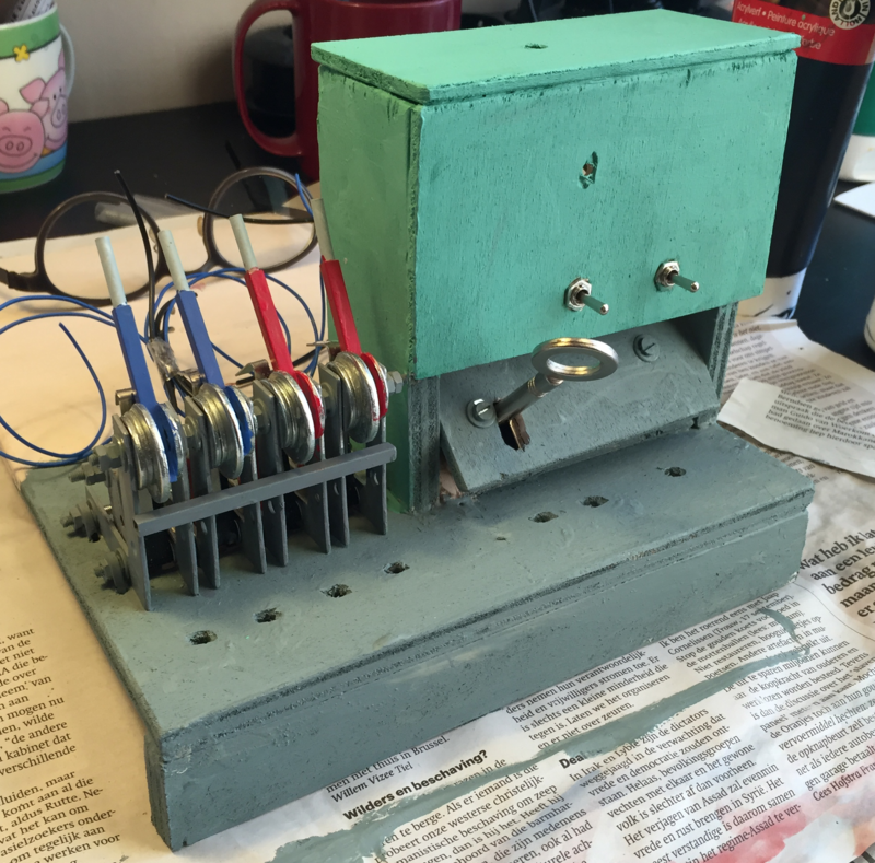

Ten tweede wil ik de boel schilderen. En om de ledjes nou steeds te raken... Beter eerst dus een laagje verf eroverheen:
Een beetje verbleekt "machinegroen" op de blokkast. Alles wat op zo'n kleur lijkt ziet eruit alsof dochterlief het een mooi mintgroen kleurtje voor haar kamer zou vinden (in plaats van iets dat in een seinhuis thuis hoort), maar goed :) Wat grijzigs (met een zweempje groen) op de grond en aan de onderkant van de blokkast.
Tot slot de wisselhendels blauw en de seinhendels rood geschilderd (met grijs handvat). Her en der ook wat blank metaal grijs geschilderd. Maar met dat laatste moet ik enorm oppassen want het moet allemaal wèl blijven bewegen...
Nou, dat ziet er weer heel anders uit op deze manier!
Reinout

Uhm, als elektronika-leek zeg ik; moeten er geen weerstandjes tussen de LED's?
Maar als daar al iets op bedacht is heb je me niet gehoord. :-\
Gr Koen.
  • Berichten: 7822
  • Forummoderator
Re: EifelBurgenBahn
« Reactie #1407 Gepost op: 13 April 2016, 23:28:54 »
Daar moet inderdaad een weerstandje tussen. Die komen op het printplaatje. (Ik vraag me nu gelijk af of het handiger was geweest die weerstanden gelijk aan de led te solderen... Scheelt ruimte op de printplaat... :) )

« Reactie #1408 Gepost op: 14 April 2016, 09:47:37 »
Een foto met het zonnetje erop en in gedroogde toestand:
(Oh, en met een tweede laagje verf over de rode en blauwe hendels).

Weerstand aan LED => print universeler, want je kan eventueel lampjes gebruiken.
Weerstand op print => werkt handiger.
2 cents van een "deskundige".
Gerard van der Sel.
