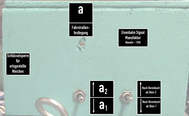

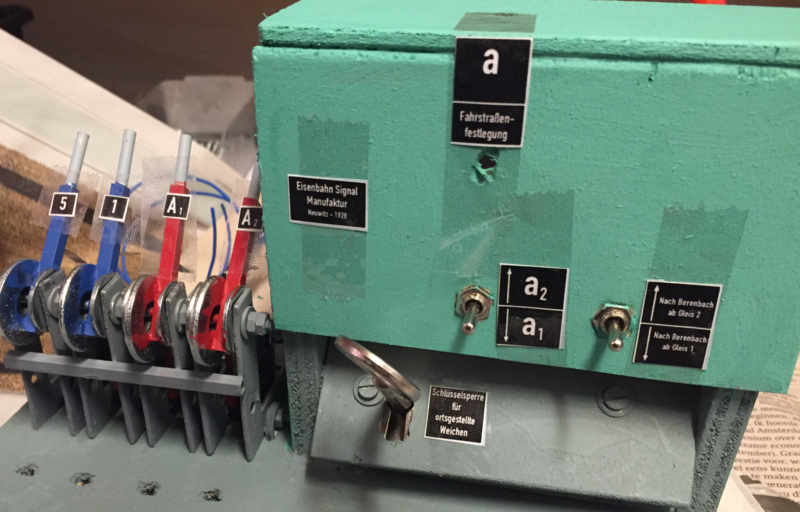

Vanavond heb ik me op de opschriften gestort. Als eerste maar het tussenresultaat-met-plakbandjes:
Dat ziet er gelijk al een stuk echter uit! Beetje oriënteren aan het voorbeeld, beetje het (ongeveer) goede lettertype gebruiken en dan lijkt het heel wat!

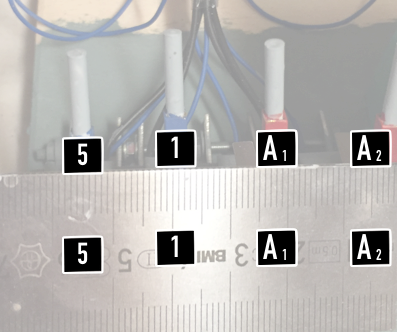

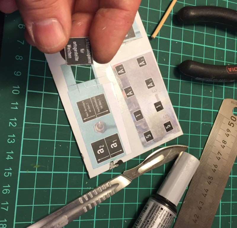

Ik heb een foto gemaakt van de voorkant van het bedieningspaneel. Vervolgens de maten ervan opgemeten. Foto inlezen in een fotobewerkingsprogramma ("pixelmator" op m'n macbook) en vervolgens de afmetingen op de opgemeten maten instellen. Vervolgens tekenen met de foto als achtergrond. Bij het afdrukken de foto flink transparant instellen. Tadaah:
Het "fabrieksschild" zit niet op de goede plek. En het bordje voor bij het slot komt eronder bij het slot. Maakt niet uit, het wordt toch uitgesneden.
Qua fabrieksschild: mij leek als fabricageplek "Neuwitz" wel een leuke aangezien ik in "Nieuwegein" woon

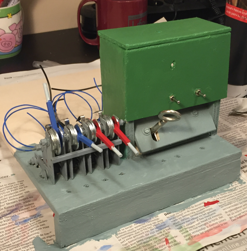

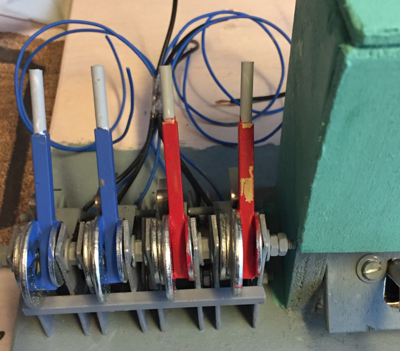

De hendels:
Ik heb als volgorde van de wissels de plek op m'n baan aangehouden. Wissel 5 ligt links, 1 rechts. Dus idem qua hendels. Het zou me niets verbazen als Duitsers het netjes op volgorde zouden willen hebben, maar
ik
wil een tikkie ergonomie. Basta

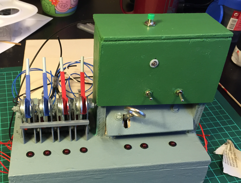

Ik moet toch eens kijken naar het begrip "grondverf", geloof ik. Bij het eraf halen van het plakband kreeg ik dit effect:
Het plakband haalde ik eraf omdat ik de blokkast opnieuw wilde schilderen. Op het duitse "stummiforum"
kreeg ik de feedback
dat de kleur groen toch niet goed was.
Ik had een tubetje liggen dat qua kleur veel leek op m'n Vallejo flesje "Resadagrün". Schilder, schilder:
Ik had een verbetering wel verwacht, maar dit is wel een héél stuk verbeterd! Hier ben ik blij mee.

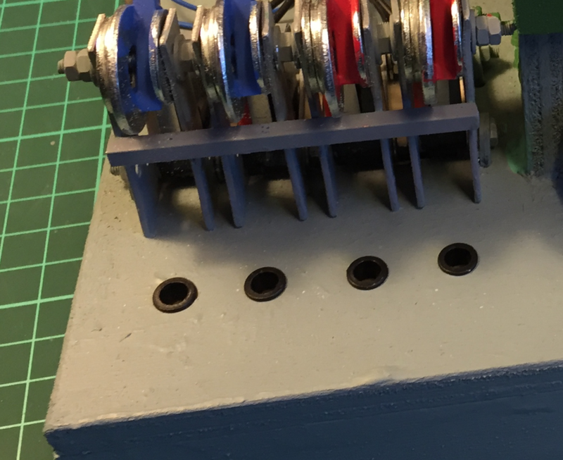

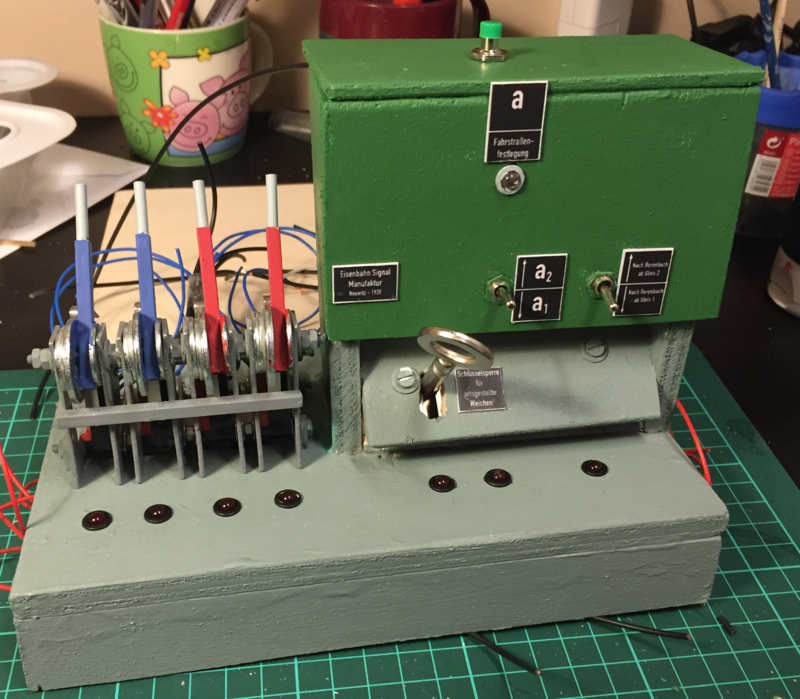

Met fittingen ziet het er veel beter uit dan wat ik eerst van plan was. Even een steegje verderop wat gehaald. Van die goedkope zwarte plastic dingetjes, want de grotere reflector was me te groot en te bling-bling in verhouding tot de rest van de blokkast.
Ledjes erin, drukknop erbovenop. En het houdertje voor de witte led op de blokkast zelf lichtgrijs geschilderd, want dat staat beter:
De uitgeprinte bordjes (kleurenlaserprinter op m'n werk, inkjet zou verlopen) op een plastic plaat (0.75mm dik meen ik) gelijmd met secondelijm. Achterkant van de plaat zwart geschilderd. Nieuw mesje op de scalpel en snijden maar. Ik heb de zijkant van de bordjes niet zwart geschilderd, ik vond het beter staan met een witte rand:
Zo, bordjes zitten erop. Nou ja, bij de wissel/seinhendels zit er nog maar 1 van de 8 vast. Maar voor het idee:
