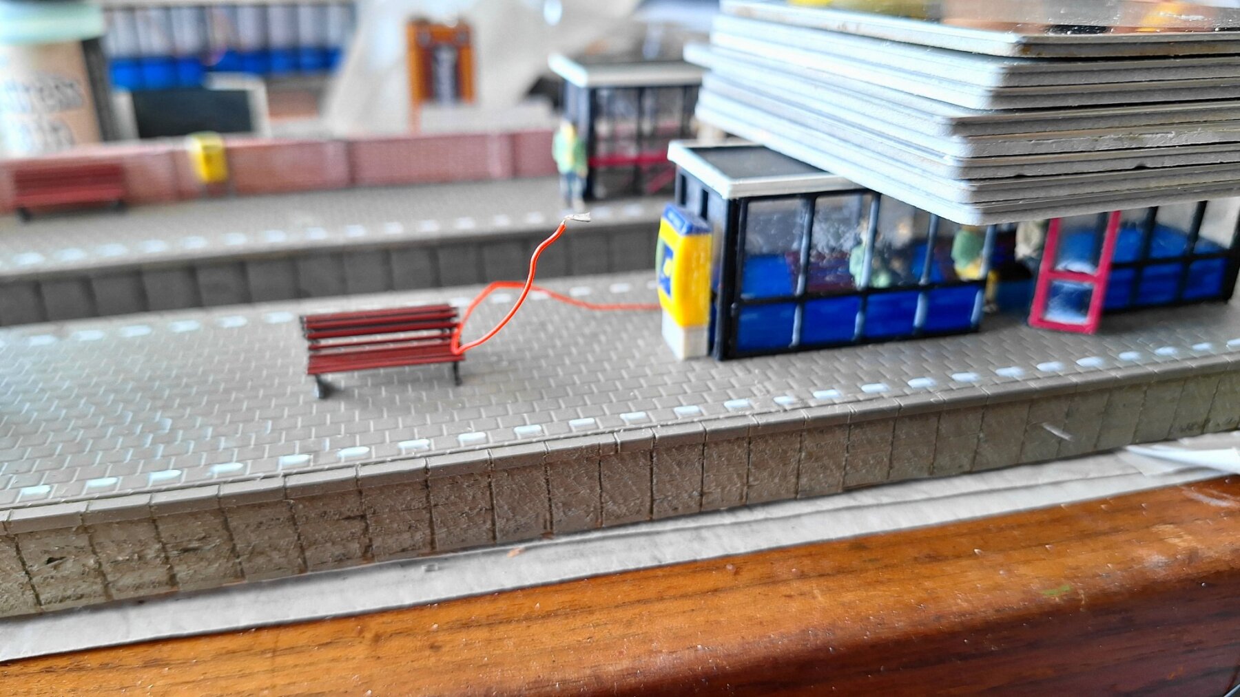

« Reactie #221 Gepost op: 08 August 2025, 22:05:18 »
Gisteren toch nog ff wat kunnen doen aan de perrons. Met een grijze wash de boel ingesopt en afgeveegd met een tissue.
Daarna de muur eraan gekit. Kan het lekker drogen toto morgen.
Vandaag na het werk maar weer snel aan de slag. Dan toch ff de lokaaltjes passen voor de juiste plaats.
Ook de halve witte tegels gemarkeerd.
Valt me niet tegen. Een foto laat het altijd iets "erger" uit zien dan het zo oogt ;).

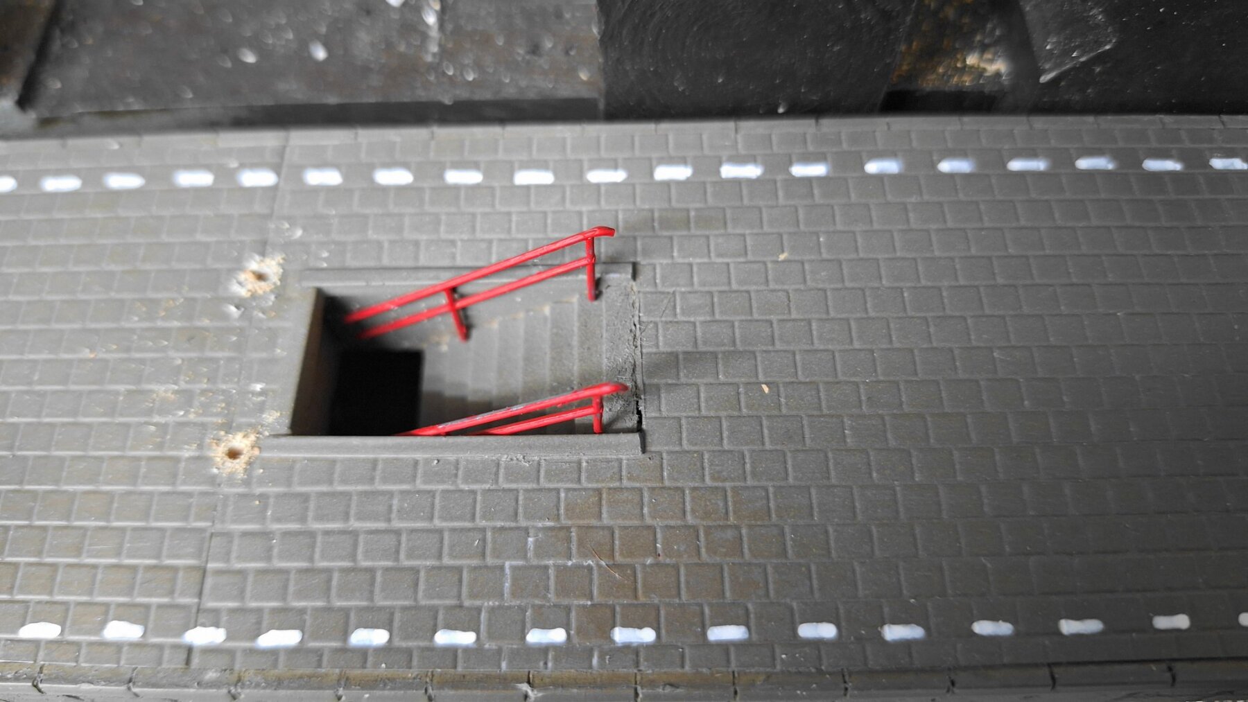

Dan de gaatjes boren voor de verlichting van het wachtlokaal en de trap overkapping.
De leuningen pas gemaakt en rood geverfd en de bankjes idem. Vervolgens al enkele wachtende een plaatsje in het lokaal gegeven. De overige figuren worden pas geplaatst als de baan verder aangekleed wordt ivm het stof. Even een 9v batterij erop voor de sfeer (y).
De verlichte trap naar de overige sporen...........
Het kopaanzicht met de leuningen. De trap moet nog geverfd worden, de verf is onderweg.
Wordt vervolgd ;)

Dan weer gaatjes boren voor de bedrading van de trap overkapping en het wacht lokaal (ontwerp van Spaubeek in H0 en geprint en verstuurt door mijn neef Geert uit Haarlem). Het wachtlokaal staat nog los, eerst moet ik nog wat Preisers verven en plaatsen, ook de deur moet er dan nog in.
Ook een Spoorobjecten ticketautomaat en wat bankjes geplaatst, de overige staan in bestelling. Verder perron drie nog van prullenbakken voorzien.

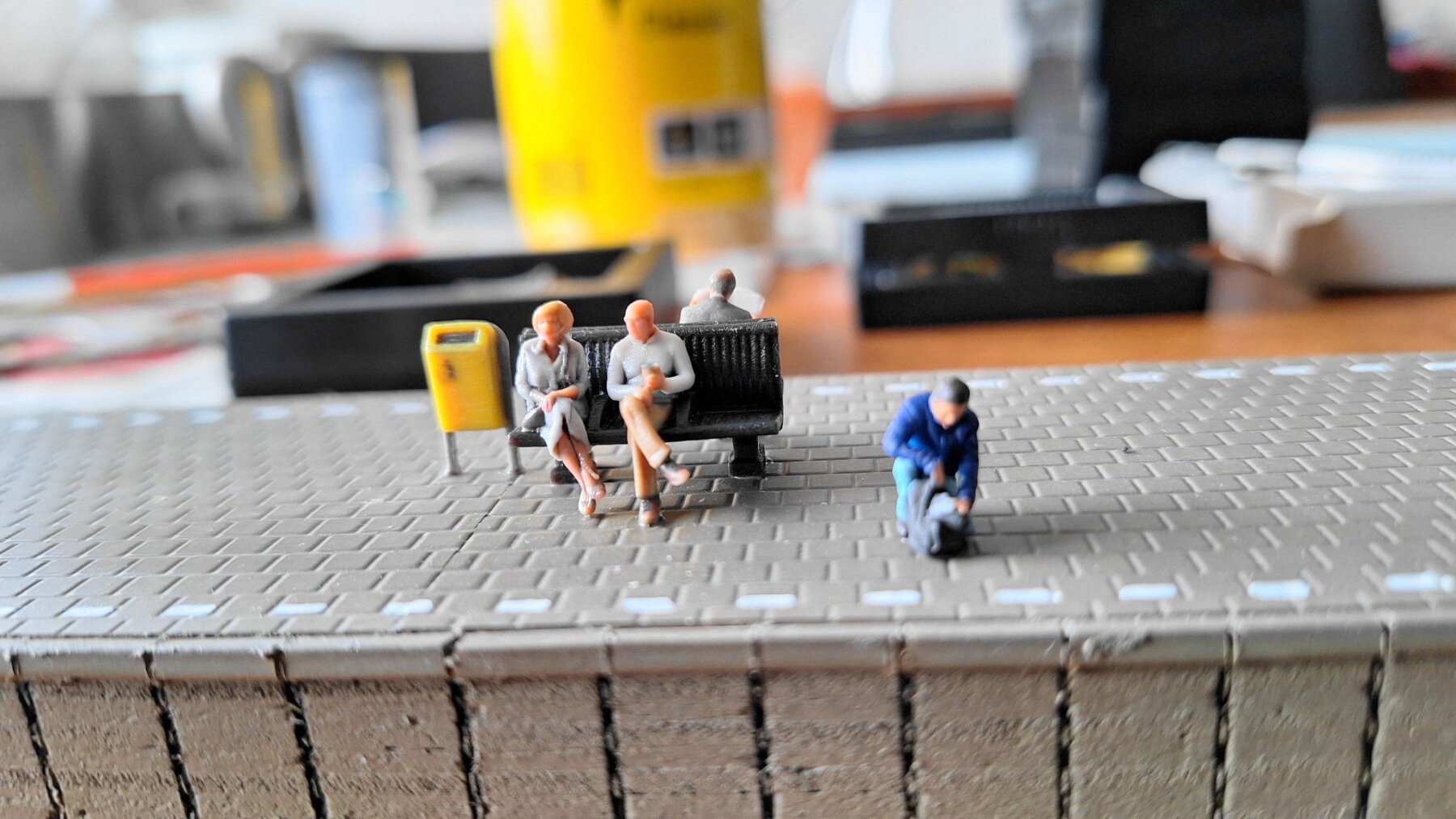

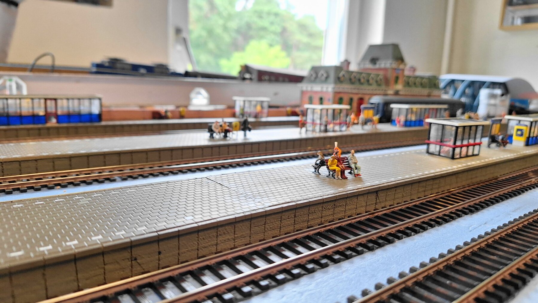

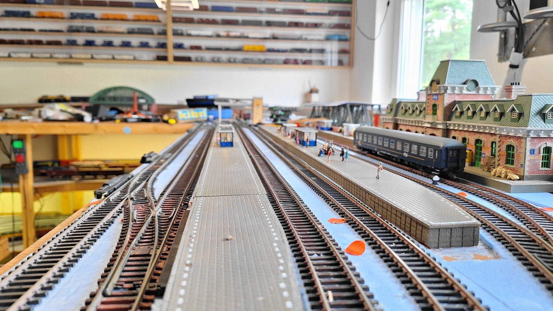

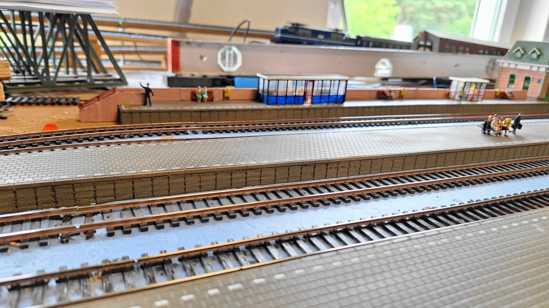

« Reactie #223 Gepost op: 17 August 2025, 18:24:13 »

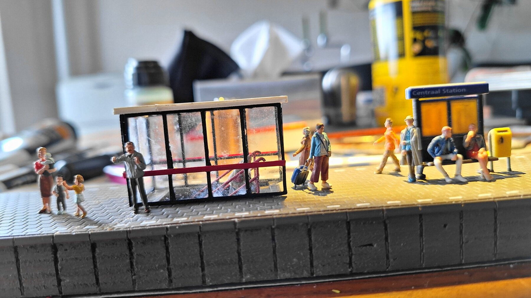

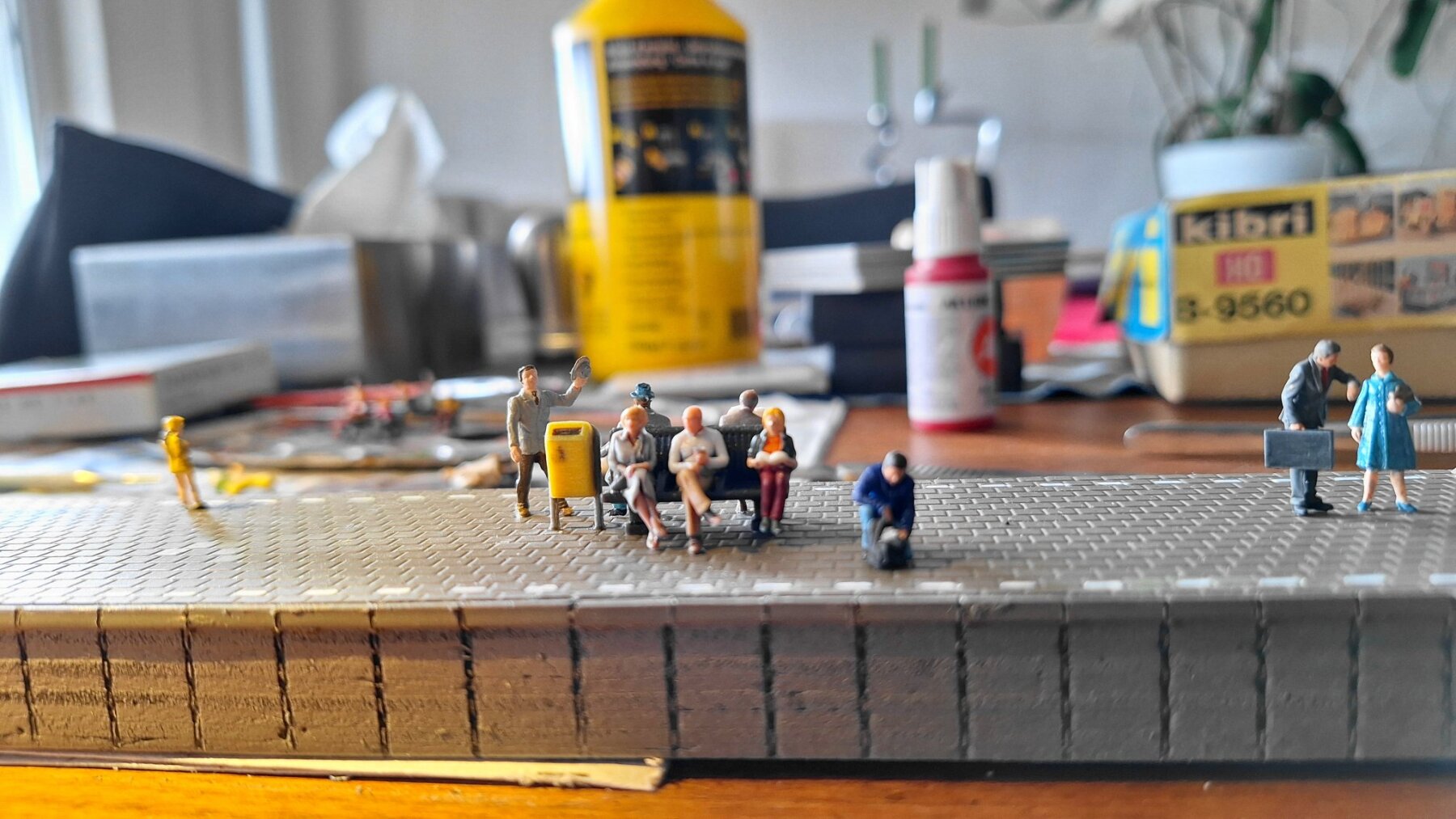

We zijn weer een weekje verder en er is flink geknutseld.
Eerst weer Faller leuningen pas snijden, verven en plaatsen.
Vervolgens banken en figuren plaatsen, en het wachtlokaal ook op dit perron vastlijmen. Wat gewicht erop en drogen maar.
Spoorobjecten perron banken met figuren en prullenbakken worden ook geplaatst.
En ook wat Artitec en zelf geschilderde Preisers vinden hun plekje op het perron.
Begint al een klein beetje te vullen.
Dan wordt ook het laatste perron op de rijtafel geplaatst en vanonder vast geschroefd. Ook de verlichting is inmiddels aangesloten (y).
En nog wat figuren geplaatst.
...dan nog een overzicht van de geplaatste perrons.
Het station zal ik ook nog verder aanpassen aan de perrons. De tegels die er nu loggen passen niet bij die van de perrons en worden dus aangepast.
Wordt vervolgd ;).

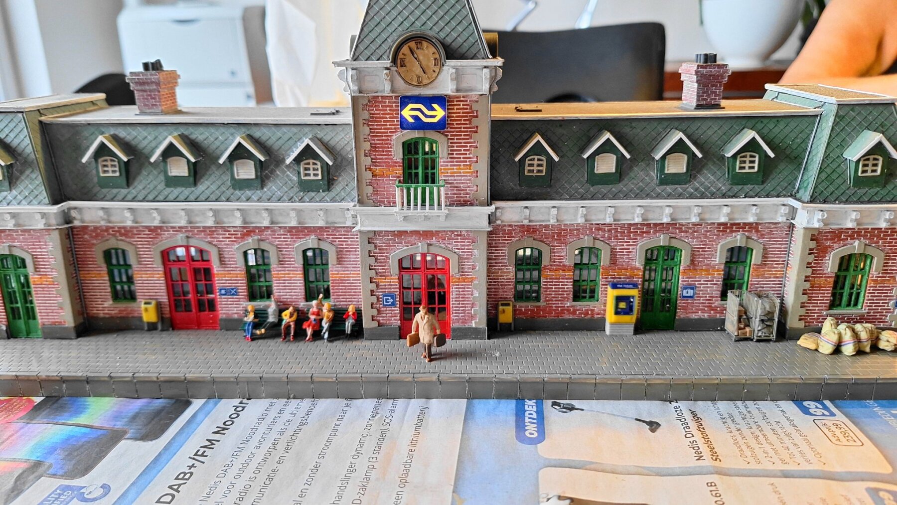

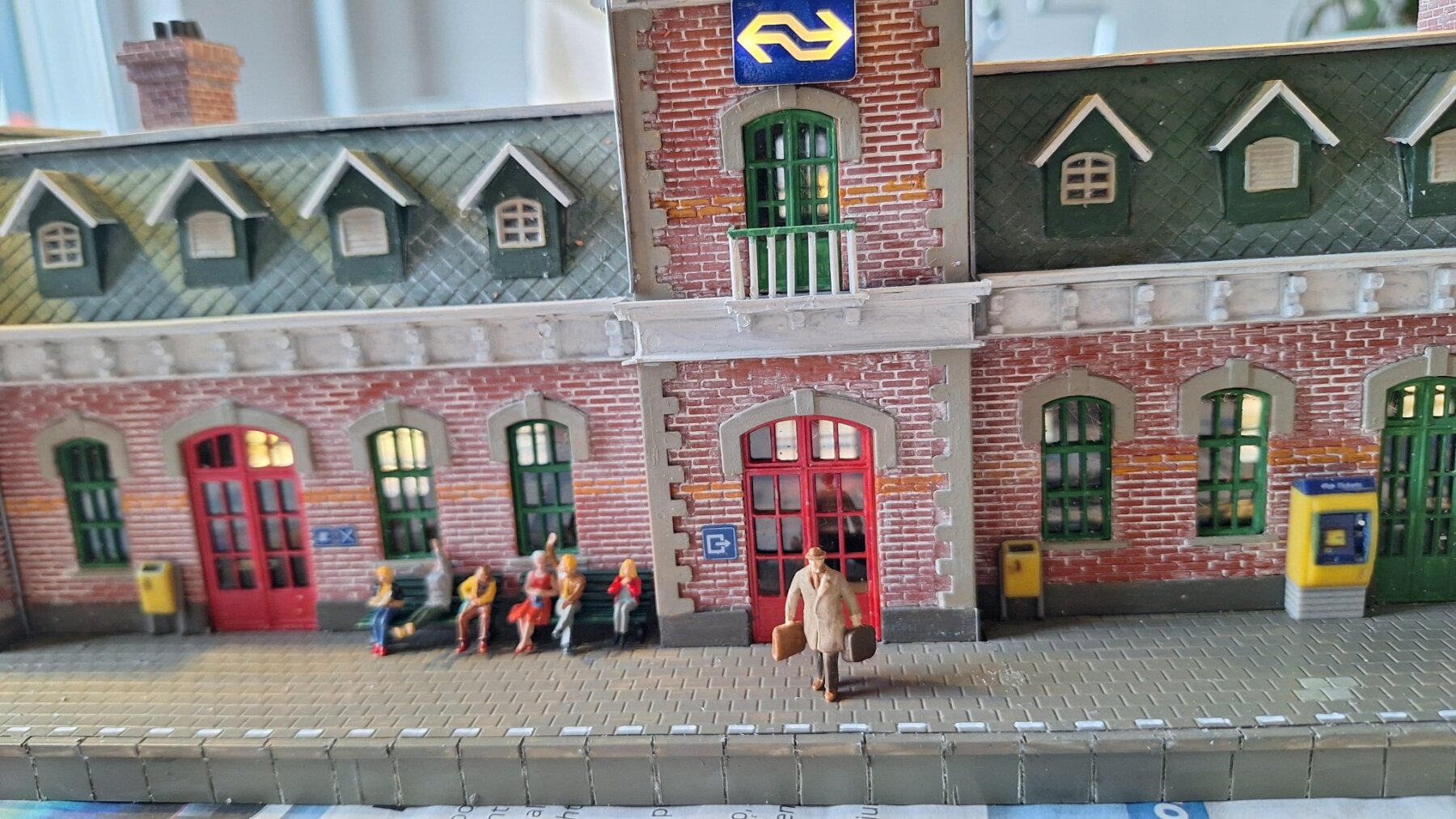

« Reactie #224 Gepost op: 20 August 2025, 20:35:48 »

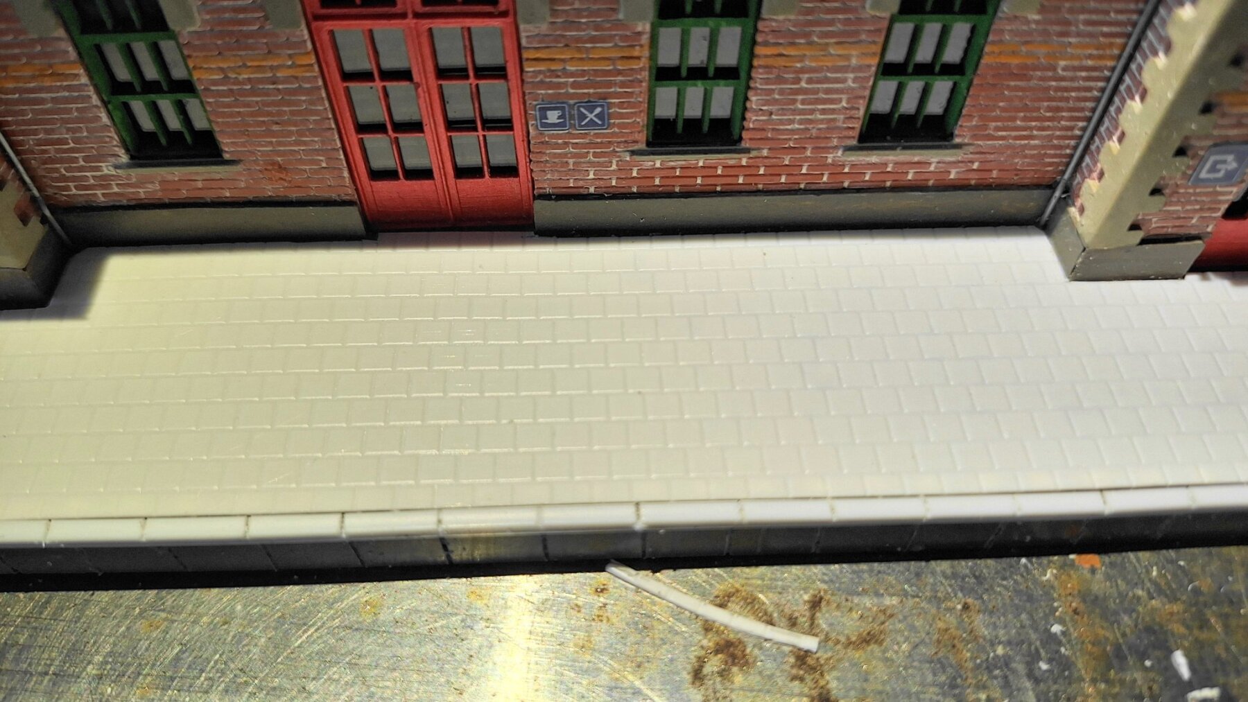

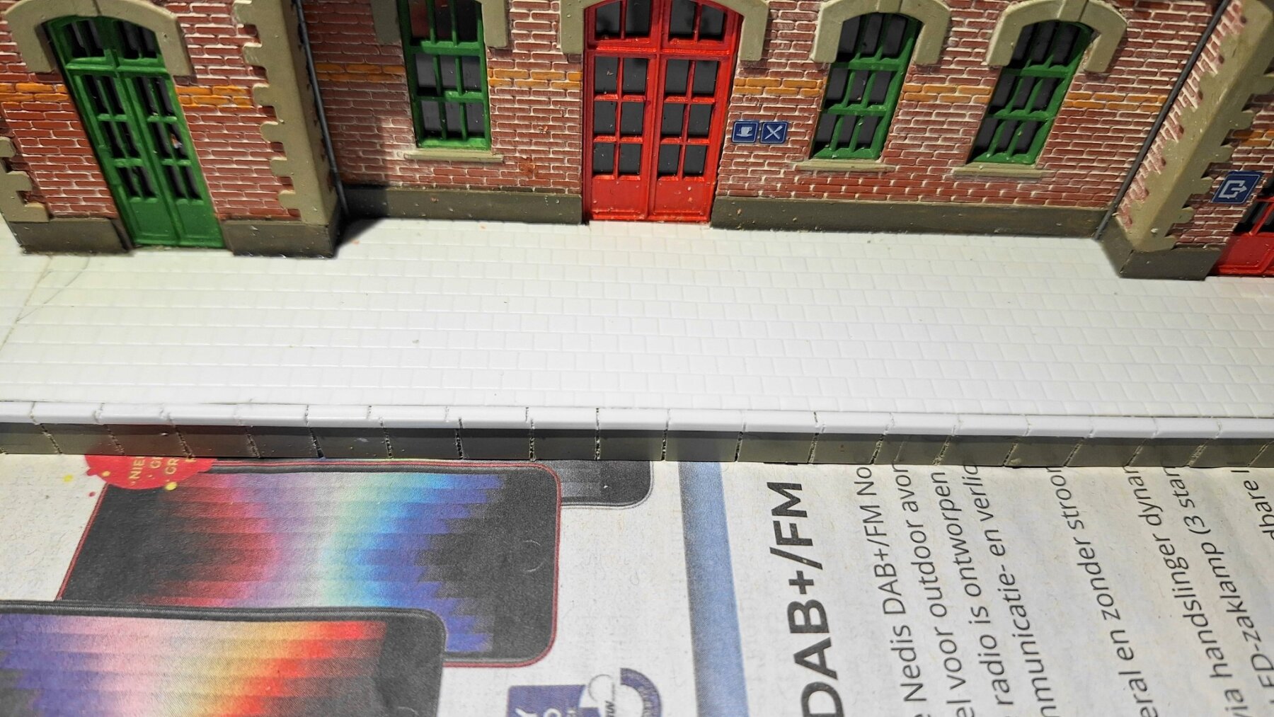

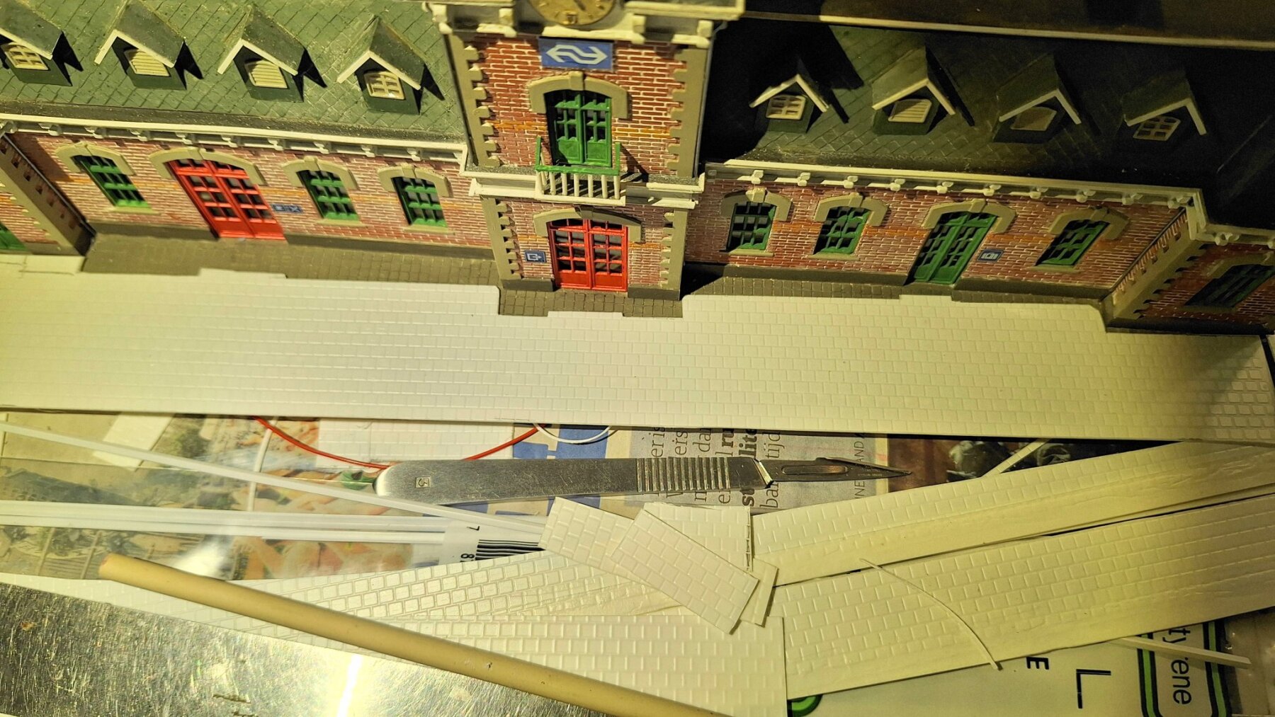

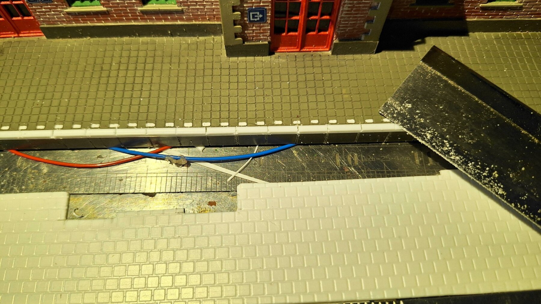

Zoals gezegd, de station perrontegels zijn te klein......
Eerst maar alle spullen eraf gehaald en een strip tegels afgesneden en pas gemaakt. Na de tweede poging past het wel..... ::). Zie eens wat een verschil dat uitmaakt (y).
Vevolgens net als bij de overige perrons, een 2mm hoekprofiel van Evergreen erop gelijmd. Na het drogen de zaag erin...
Daarna de pas geknipte tegels erop gelijmd.
Dat ziet er al heel wat beter uit.

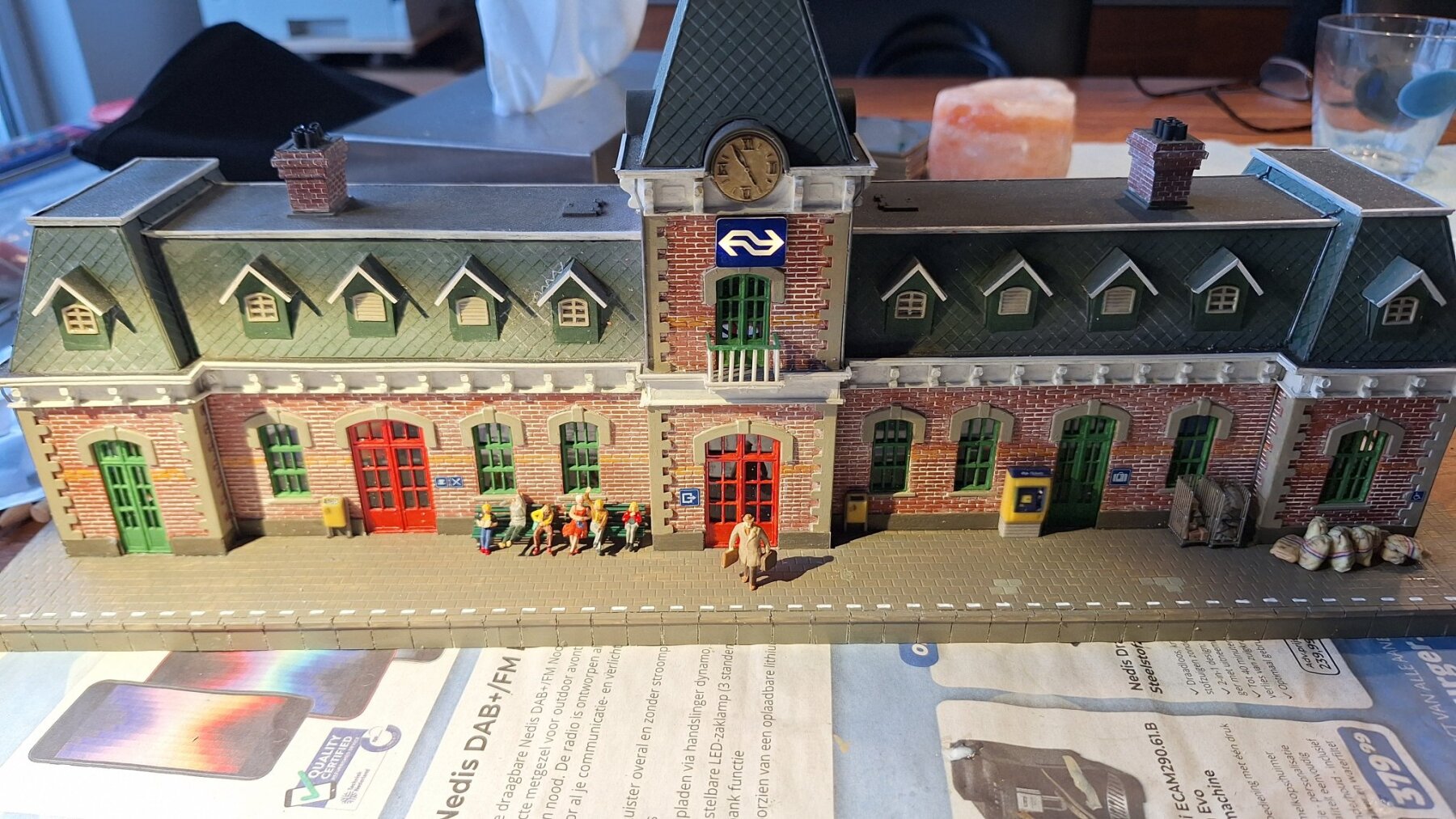

Vervolgens op kleur brengen en een washje erop en wat reparatie tegels erin. Daarna al het spul er weer op, nu inclusief wachtende reizigers, die zich voor het restaurant aardig schijnen te vermaken.
Ook het NS logo vervangen door een Viesmann lichtbak, die is aangesloten op de lichtstrippen in het station.
En nog een sfeerfoto....
Wordt vervolgd ;).
