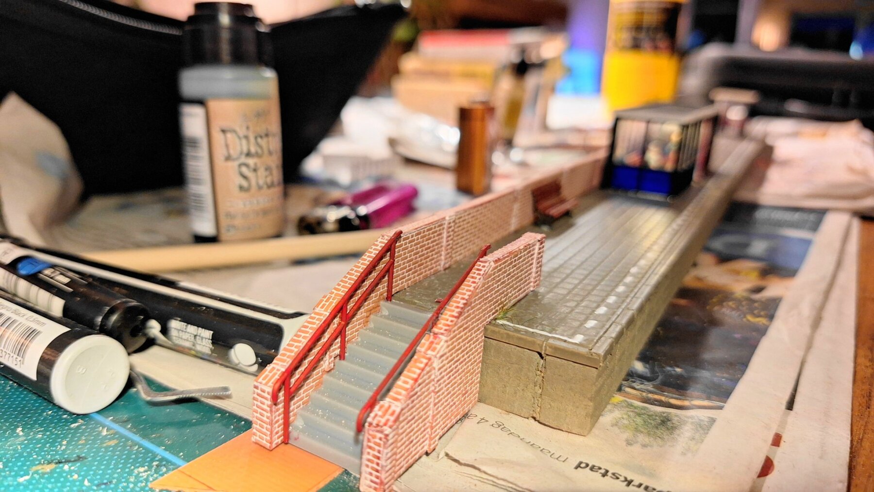

« Reactie #214 Gepost op: 05 August 2025, 20:57:06 »
Verder met de muren. Eerst verven, Vallejo drie kleuren rood/roodbruin.
Dan een nachtje laten drogen.
Ook de lange muur is nu droog.
Dan de zilverpoets methode voor het voegen. Dun instrijken met de kwast. Je ziet het nog niet zo goed.....
.....tot het na ca een uurtje de korte muur helemaal droog is. De lange muur is nog niet geheel droog....
Dan de muur schoonmaken. Dat is een rot karwijtje, maar met deze ouderwetse 5mm gum staaf vliegt het overtollige zilverpoets eraf. Alleen in de voegen blijft het netjes zitten. Na ca 15min is de hele muur schoon.
.... met dit als resultaat (y).
Ook de trap erin gelijmd. De muur staat nog los van het perron.
Wordt vervolgd ;).

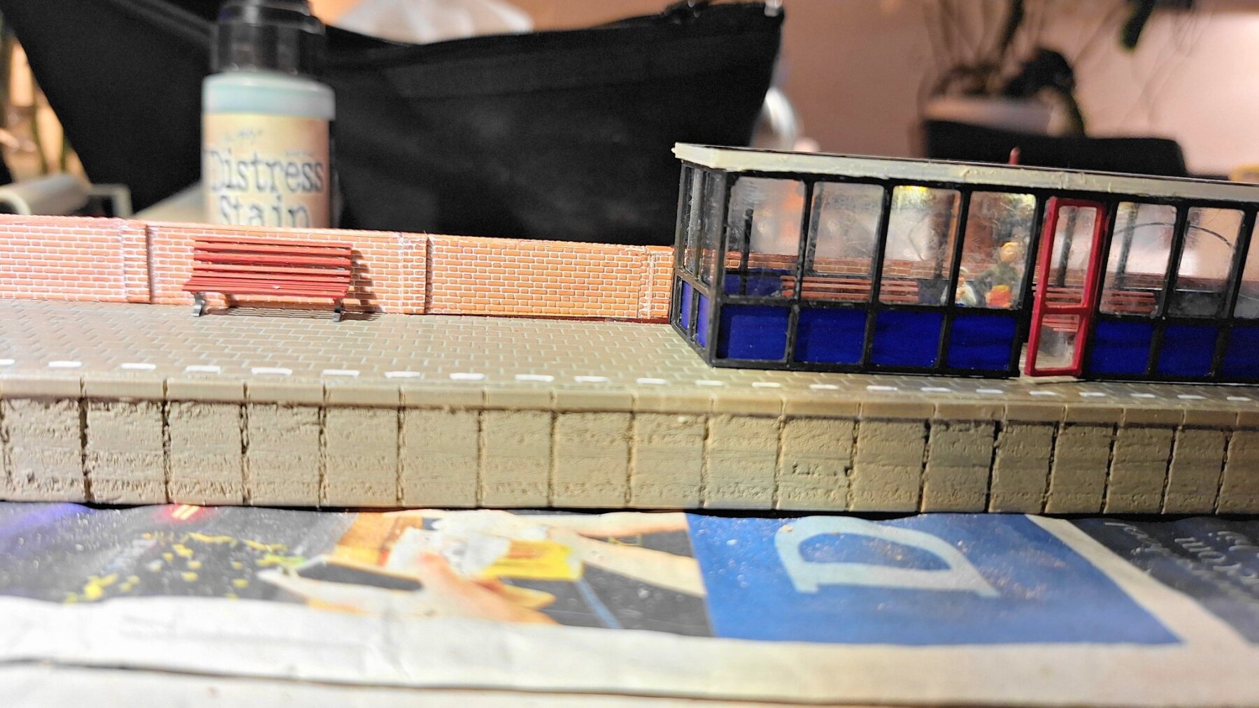

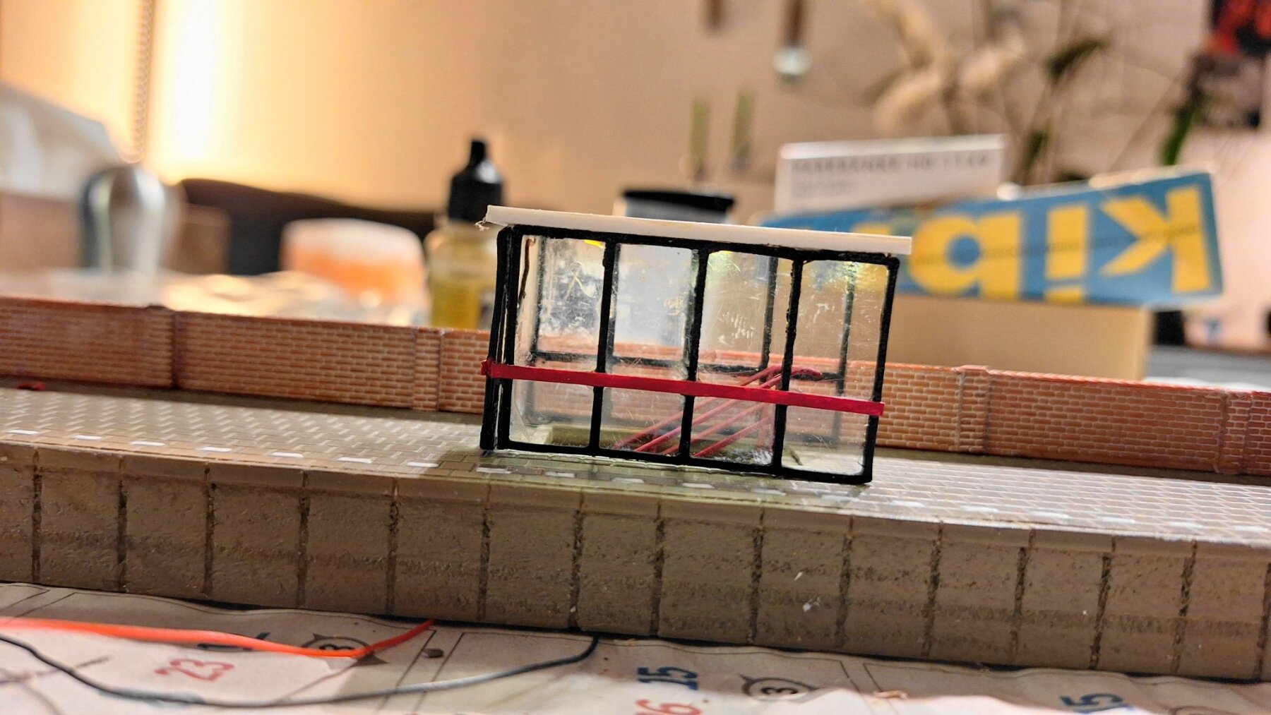

Gisteren toch nog ff wat kunnen doen aan de perrons. Met een grijze wash de boel ingesopt en afgeveegd met een tissue.
Daarna de muur eraan gekit. Kan het lekker drogen toto morgen.
Vandaag na het werk maar weer snel aan de slag. Dan toch ff de lokaaltjes passen voor de juiste plaats.
Ook de halve witte tegels gemarkeerd.
Valt me niet tegen. Een foto laat het altijd iets "erger" uit zien dan het zo oogt ;).
Dan de gaatjes boren voor de verlichting van het wachtlokaal en de trap overkapping.
De leuningen pas gemaakt en rood geverfd en de bankjes idem. Vervolgens al enkele wachtende een plaatsje in het lokaal gegeven. De overige figuren worden pas geplaatst als de baan verder aangekleed wordt ivm het stof. Even een 9v batterij erop voor de sfeer (y).
De verlichte trap naar de overige sporen...........
Het kopaanzicht met de leuningen. De trap moet nog geverfd worden, de verf is onderweg.
Wordt vervolgd ;)

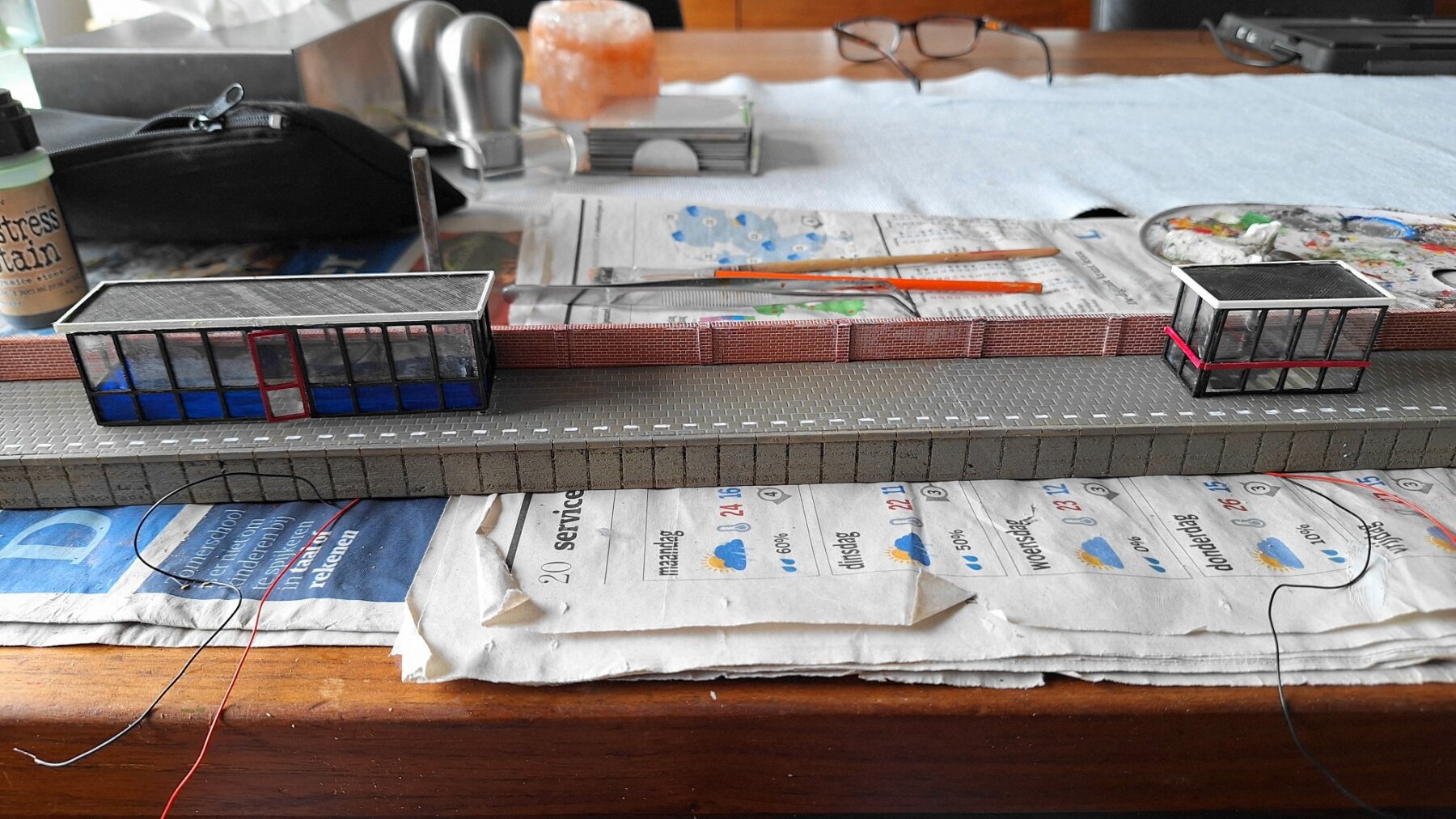

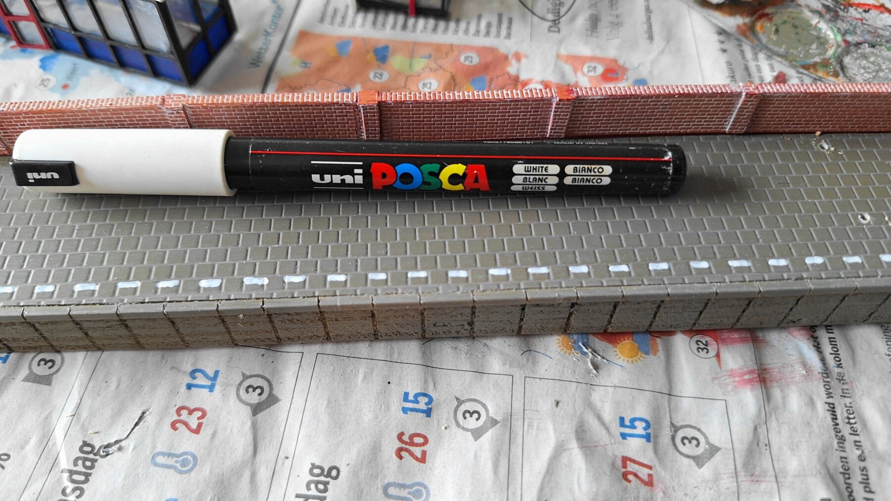

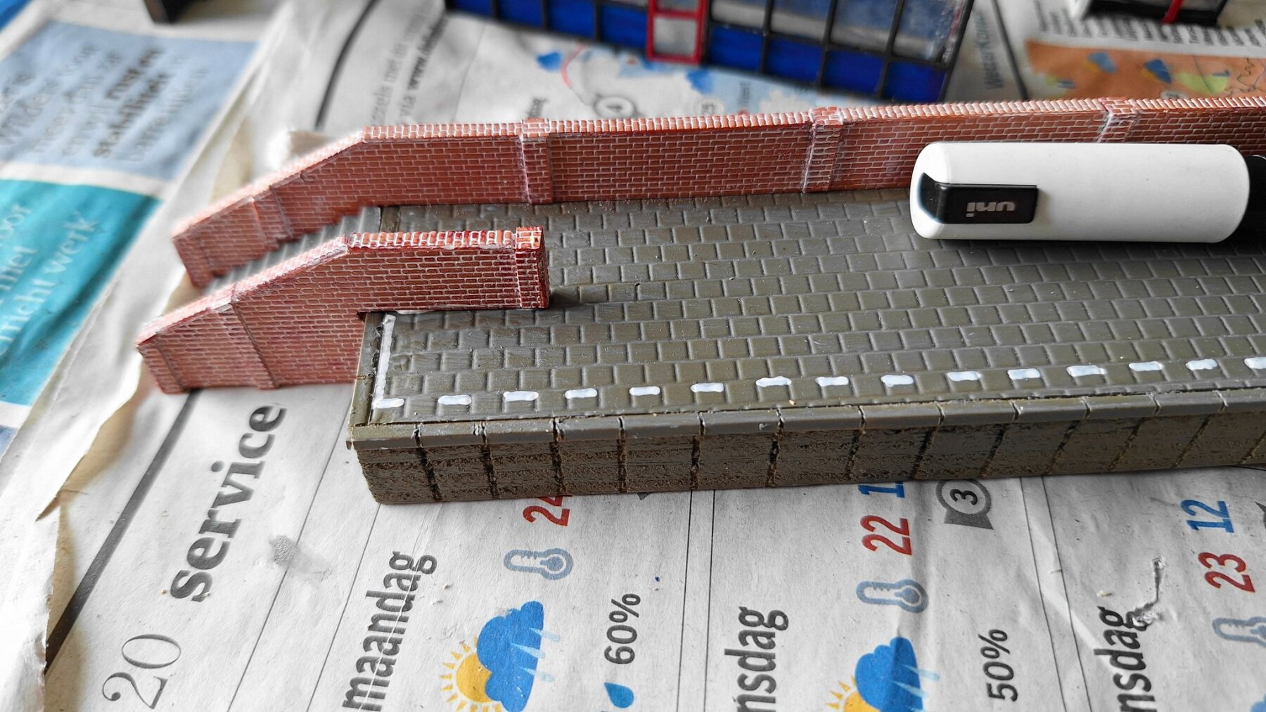

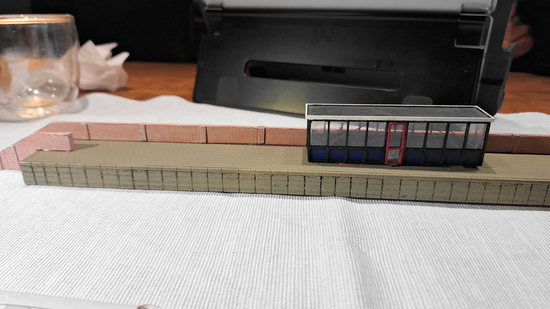

We gaan lekker door met knutselen.
Door weer met het eerste perron. Witte tegels plaatsen, heel veel witte tegels ::).
Dan weer gaatjes boren voor de bedrading van de trap overkapping en het wacht lokaal (ontwerp van Spaubeek in H0 en geprint en verstuurt door mijn neef Geert uit Haarlem). Het wachtlokaal staat nog los, eerst moet ik nog wat Preisers verven en plaatsen, ook de deur moet er dan nog in.
Ook een Spoorobjecten ticketautomaat en wat bankjes geplaatst, de overige staan in bestelling. Verder perron drie nog van prullenbakken voorzien.
Nog een sfeerplaatje bij nacht......
Wordt vervolgd ;)

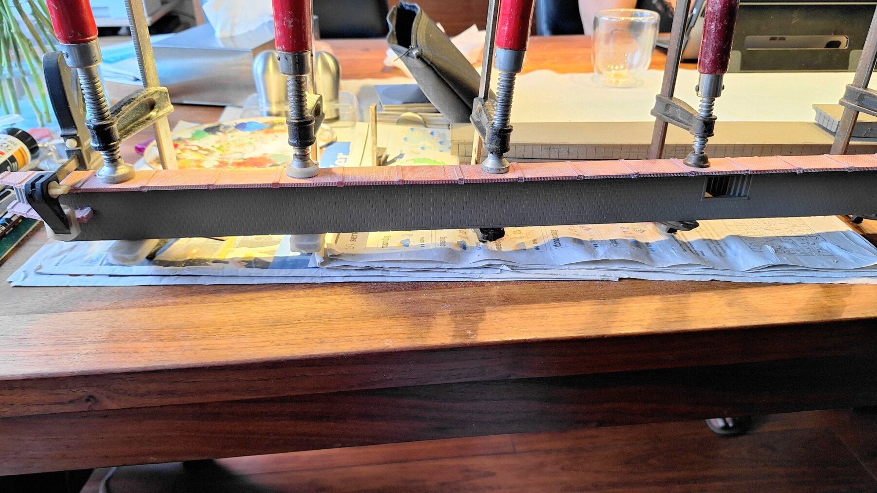

  • Berichten: 6525
Re: Nieuwe ruimte voor baan na ca. 30 jaar
« Reactie #223 Gepost op: 17 August 2025, 18:24:13 »
We zijn weer een weekje verder en er is flink geknutseld.
Eerst weer Faller leuningen pas snijden, verven en plaatsen.
Vervolgens banken en figuren plaatsen, en het wachtlokaal ook op dit perron vastlijmen. Wat gewicht erop en drogen maar.
Spoorobjecten perron banken met figuren en prullenbakken worden ook geplaatst.
En ook wat Artitec en zelf geschilderde Preisers vinden hun plekje op het perron.
Begint al een klein beetje te vullen.
Dan wordt ook het laatste perron op de rijtafel geplaatst en vanonder vast geschroefd. Ook de verlichting is inmiddels aangesloten (y).
En nog wat figuren geplaatst.
...dan nog een overzicht van de geplaatste perrons.
Het station zal ik ook nog verder aanpassen aan de perrons. De tegels die er nu loggen passen niet bij die van de perrons en worden dus aangepast.
Wordt vervolgd ;).
