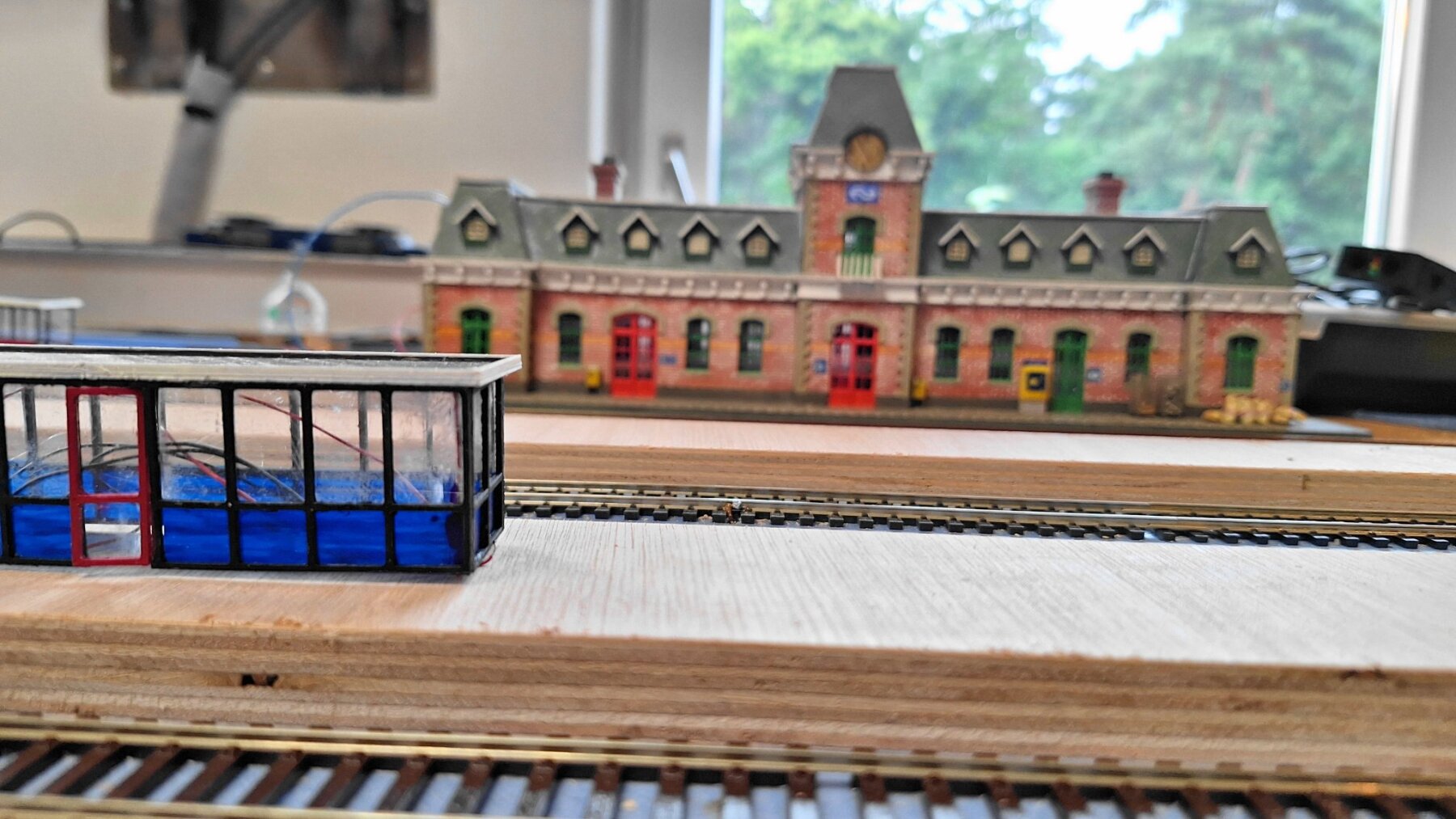

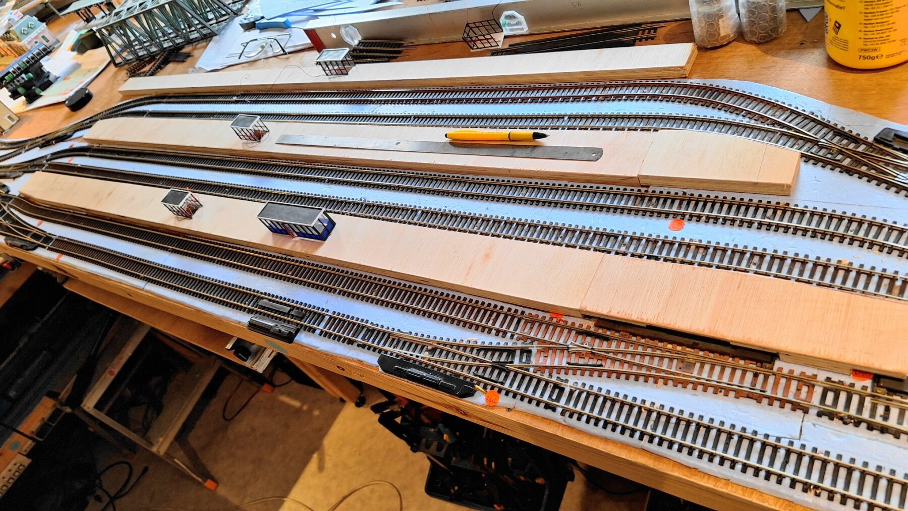

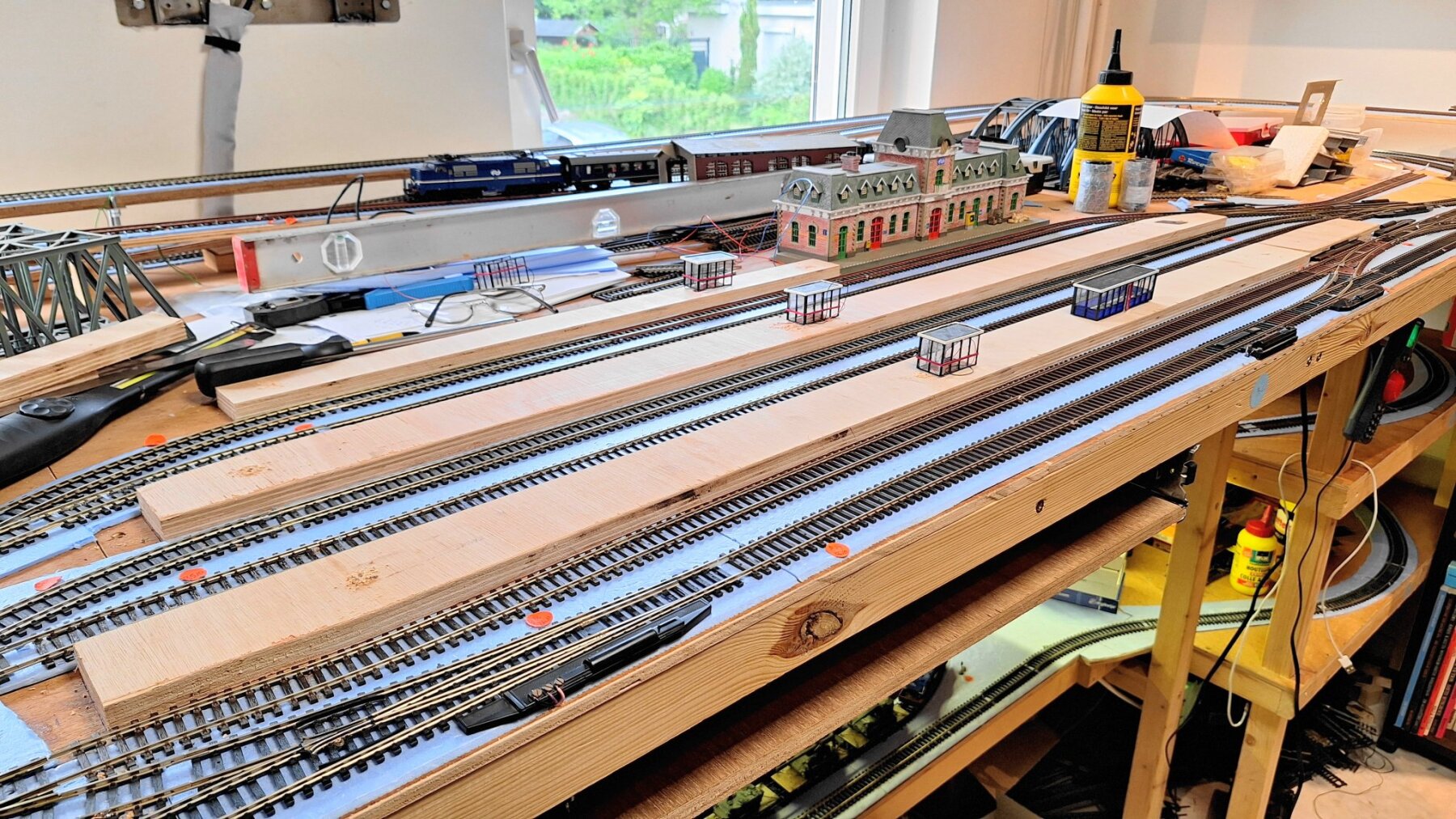

Af en toe, tussen de laatste problemen met de bezetmelders (die inmiddels zijn opgelost) vind ik hier en daar een gaatje om toch nog wat te bouwen aan de baan.
Het is de beurt om te beginnen met de perrons en het station.
Na flink wat meten en passen zijn de stroken pultiplex gezaagd en vanonder de tafel door vastgezet met enkele torxschroeven. Zo kan hij err gemakkelijk weer uit.
Ook de gaten voor de onderdoorgangen zijn uit gestoken. Daarin komen nog trappen en zijwand bekleding. Daarover komen de gebouwtjes met veel glas (geinspireerd door Beekdalen in H0).
Dan even het station op zijn plaats voor de kijk op het geheel. Het station moet nog woeden opgehoogd.

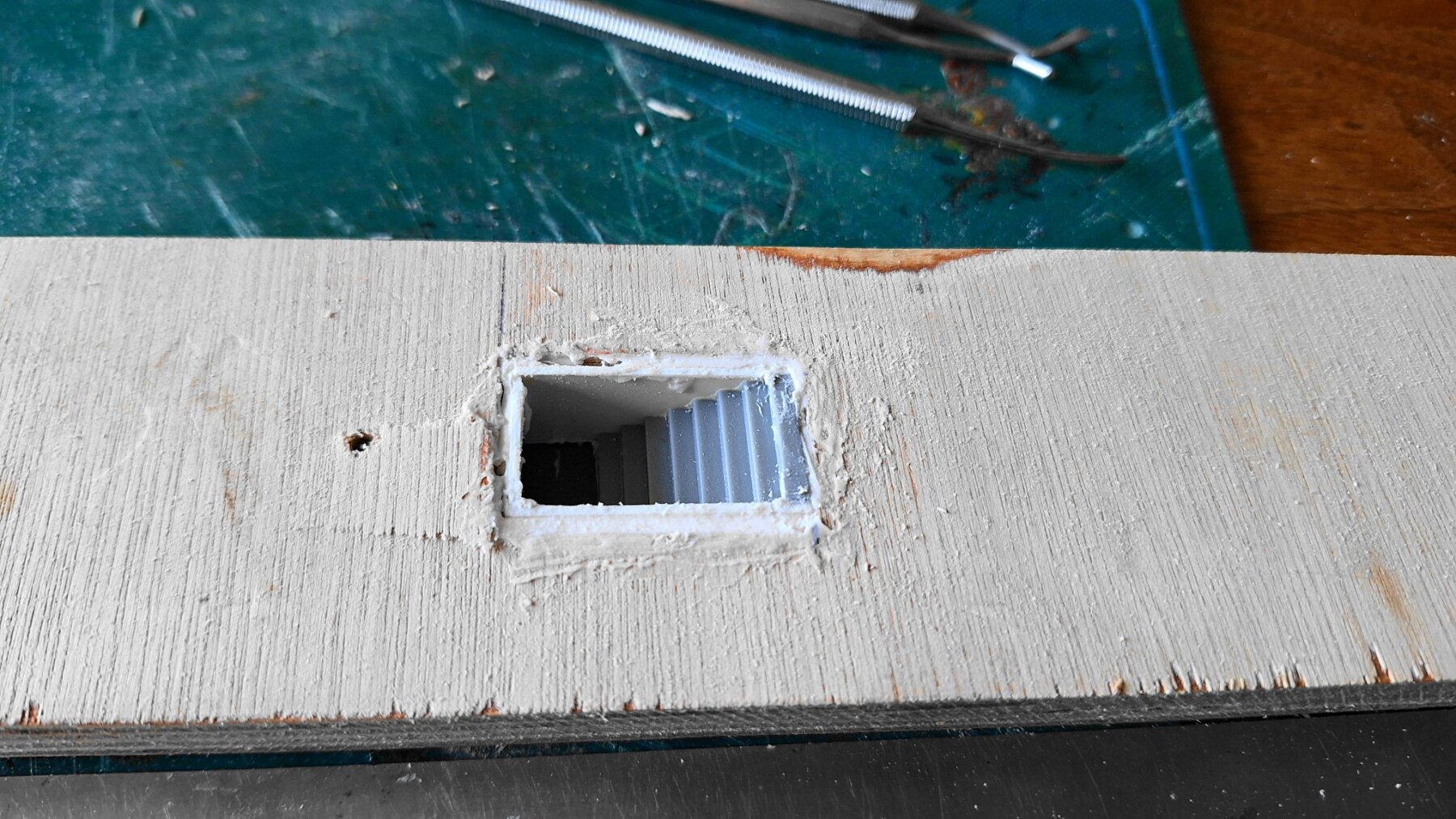

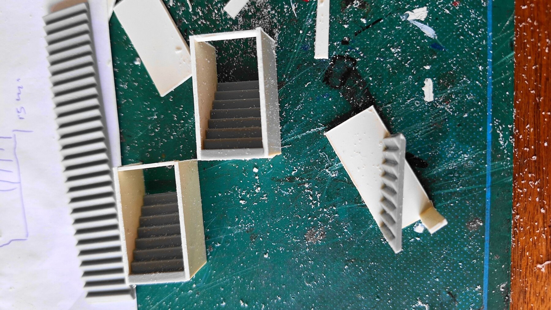

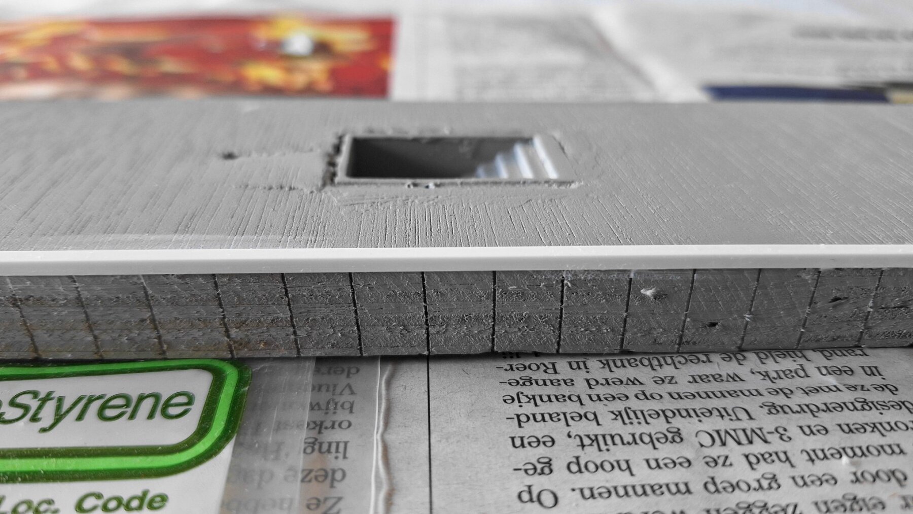

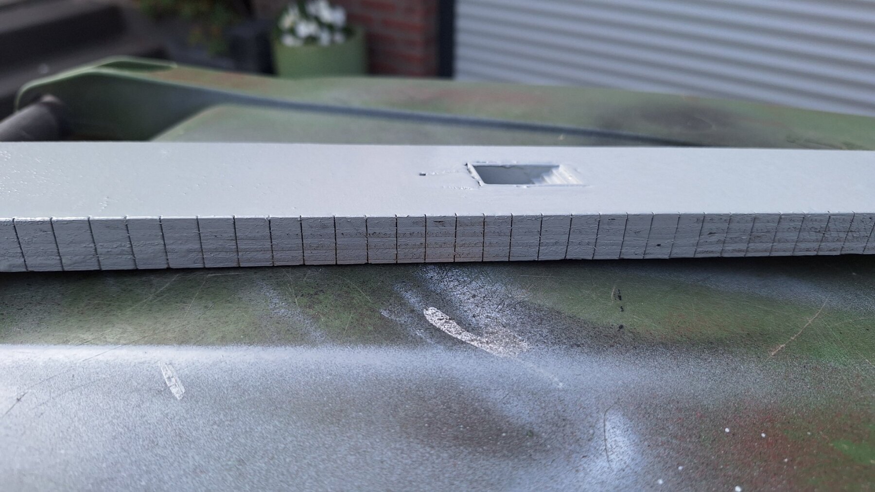

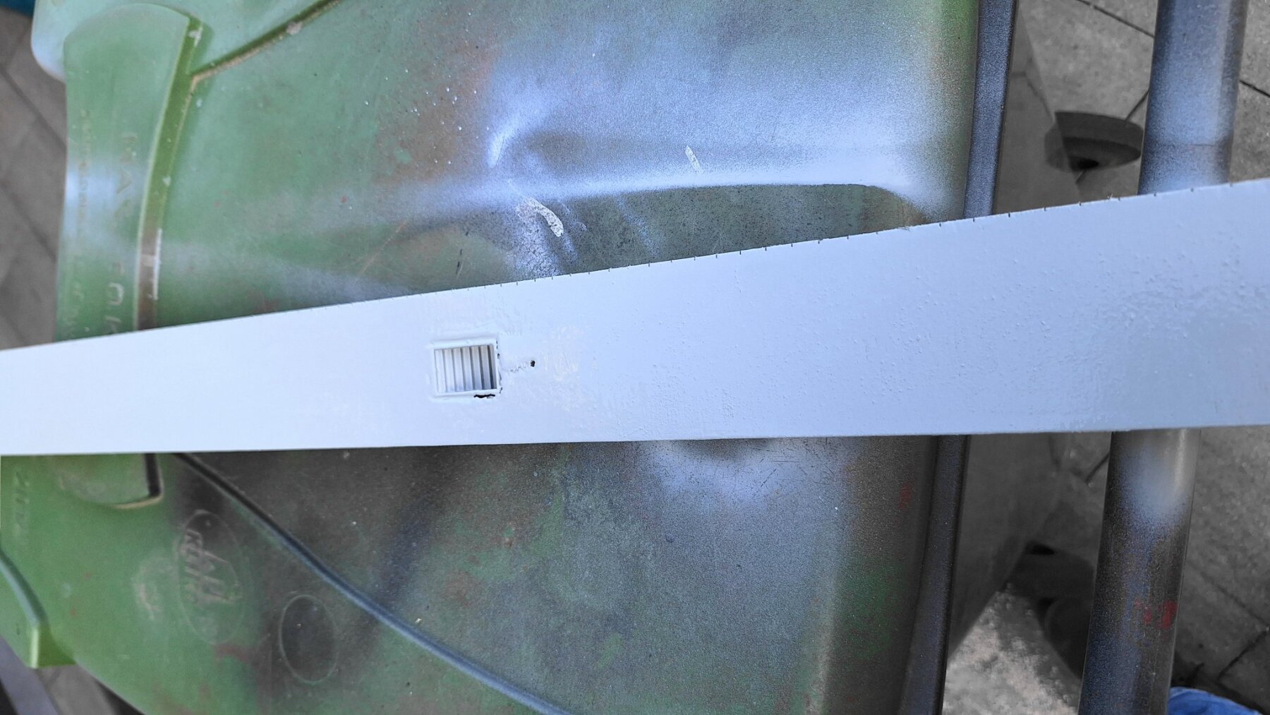

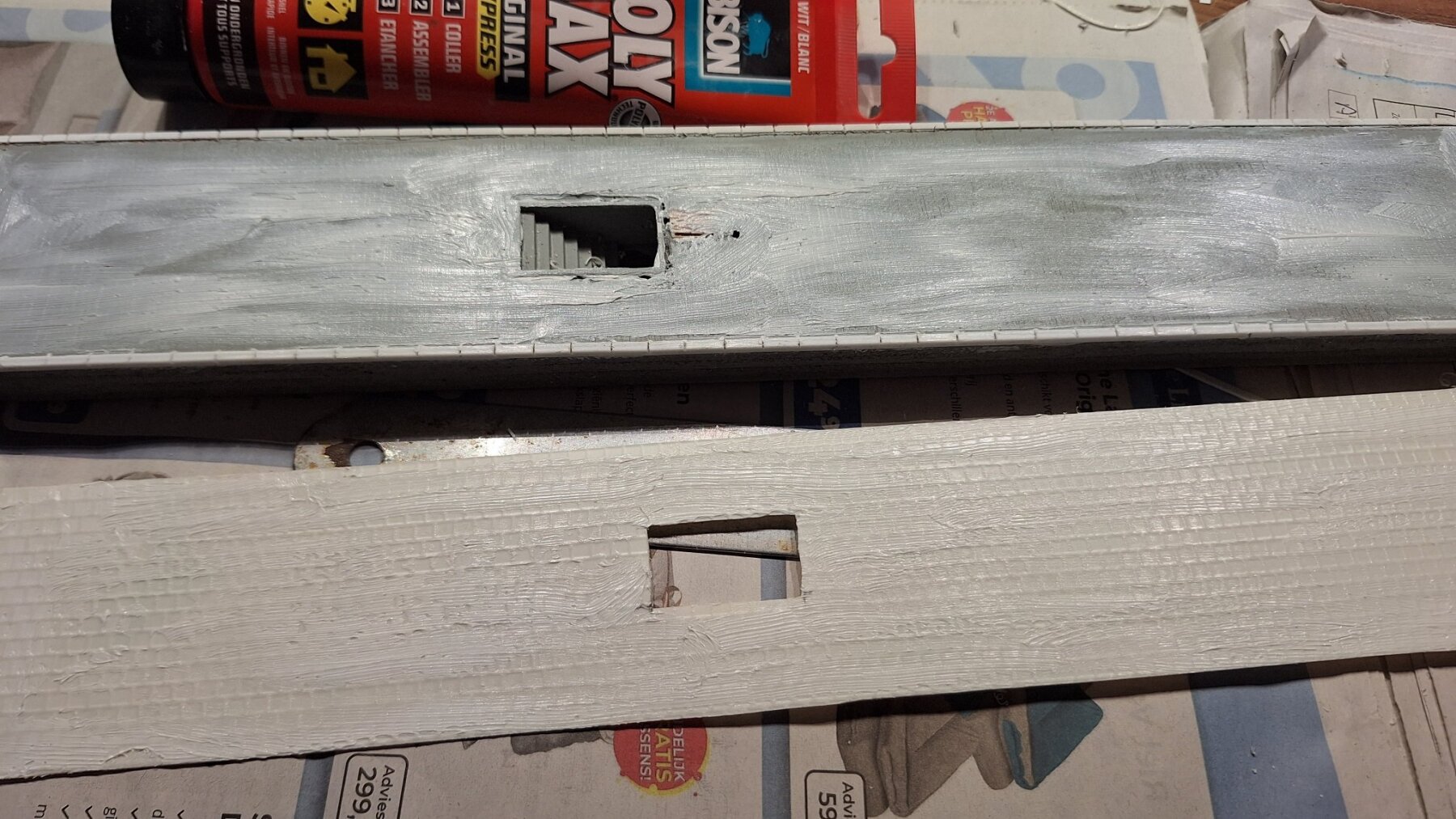

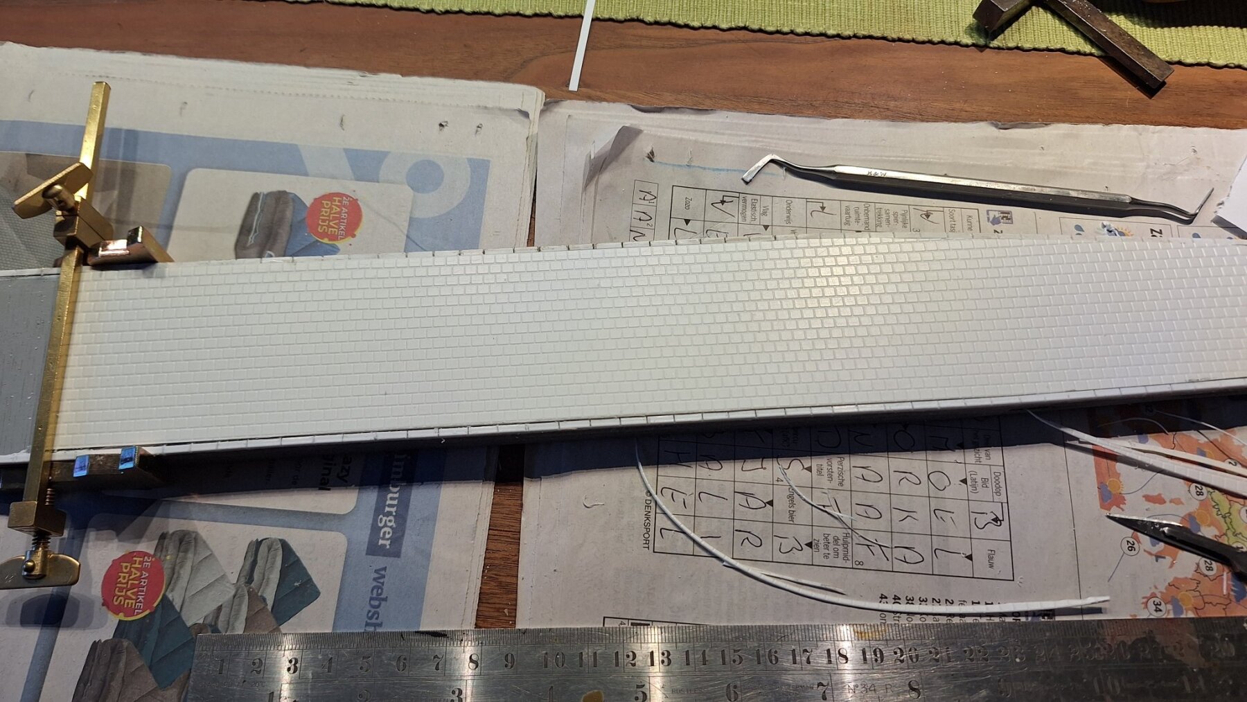

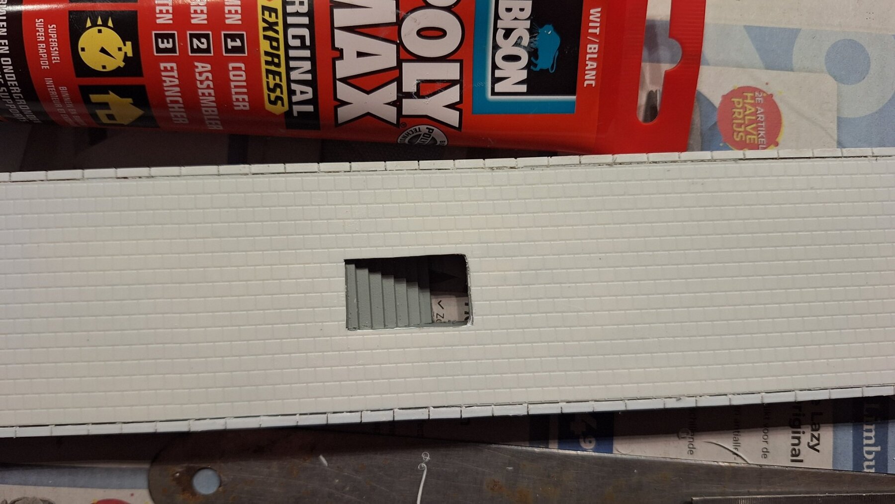

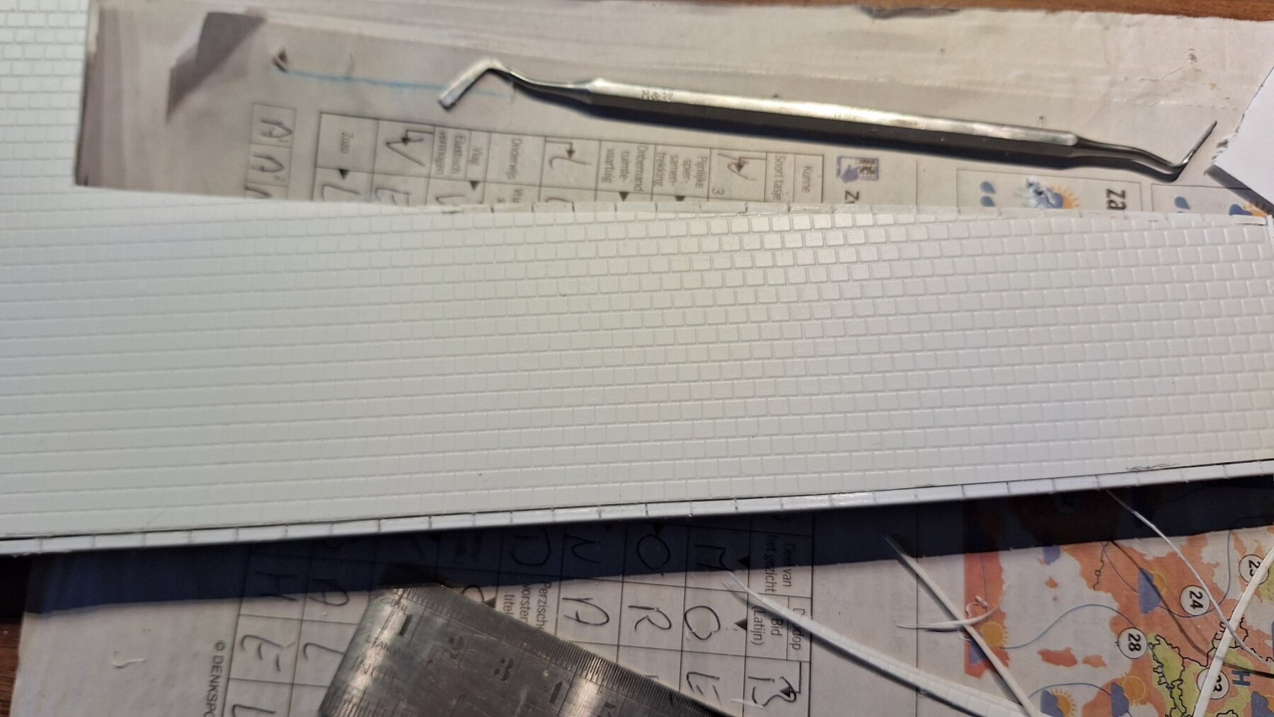

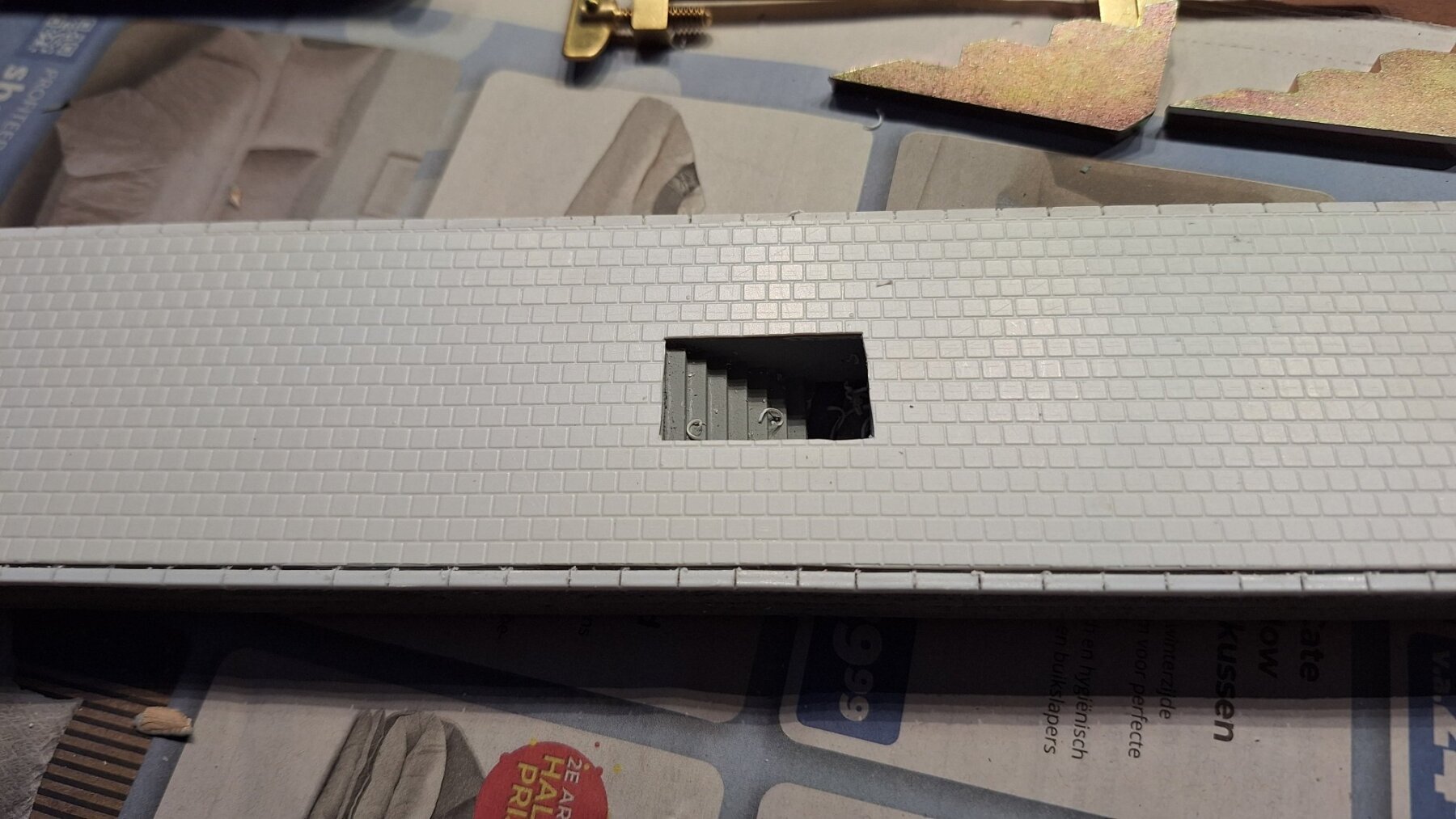

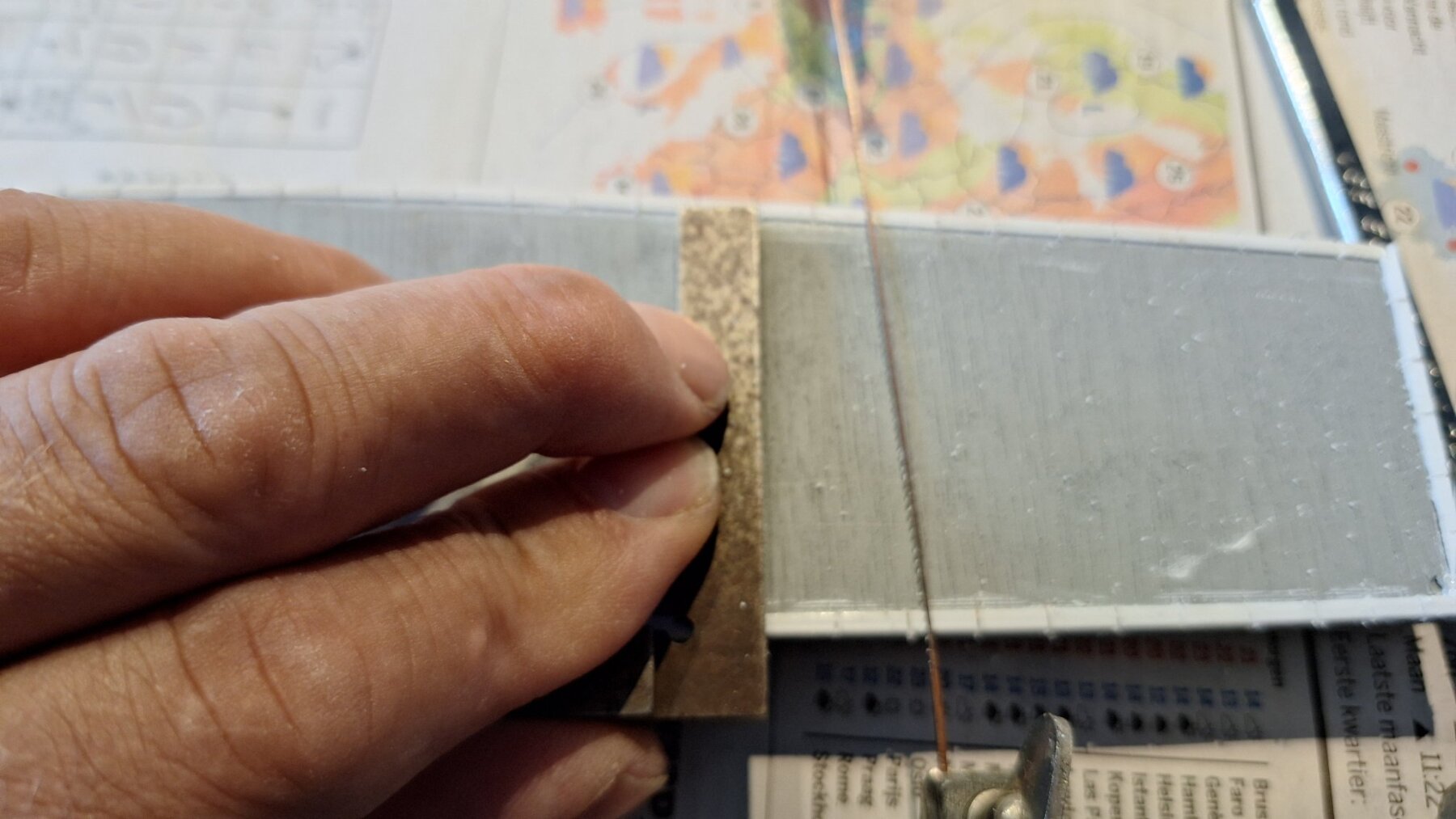

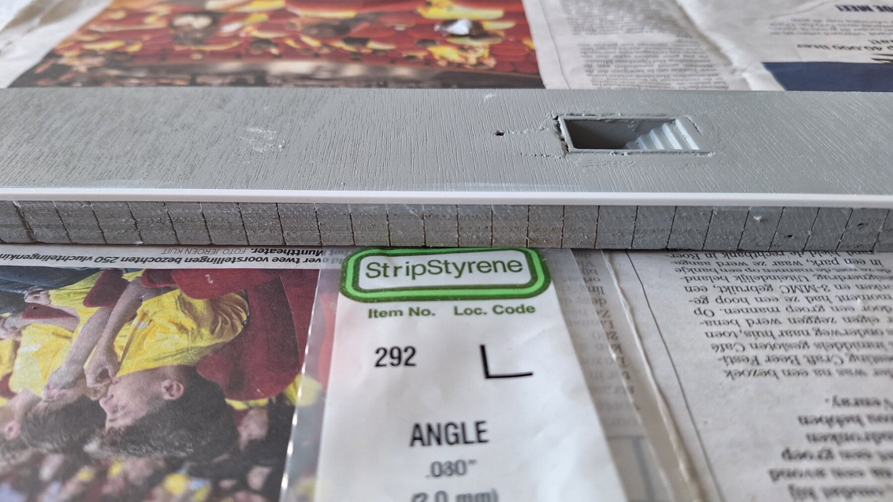

Weer iets verder, eerst de trappen naar de onderdoorgang bouwen.
Wat plaatjes styreen en een trap uit de Faller trappen assortiment eens meegenomen van de beurs in Gangelt.
Deze worden met montage kit vast gezet in de gezaagde gaten in de perrons. Na het drogen nog wat glad vijlen. Komt goed
Met een figuurzaag aan de zicht zijde om de ca 7mm een kleine zaagsnede gemaakt.
Lekker buiten op de kliko, een spuitbus grijs erover en weer wachten tot alles goed droog is.
De zaagsnede zijn nu goed te zien.
Dan hoekprofiel 2mm van Evergreen (292) erop lijmen met Bison Ploymax Original. Niet echt ideaal zo'n tube zonder spuitmond om liefst iets gedoseerd wat van die troep in een hoek profieltje te krijgen
. Helaas had ik nog maar 3 profieltjes op voorraad. Gelijk maar nieuwe besteld.
Dit mag dan weer 24 uur drogen en is het wachten op de nieuwe profielen.
Wordt vervolgd

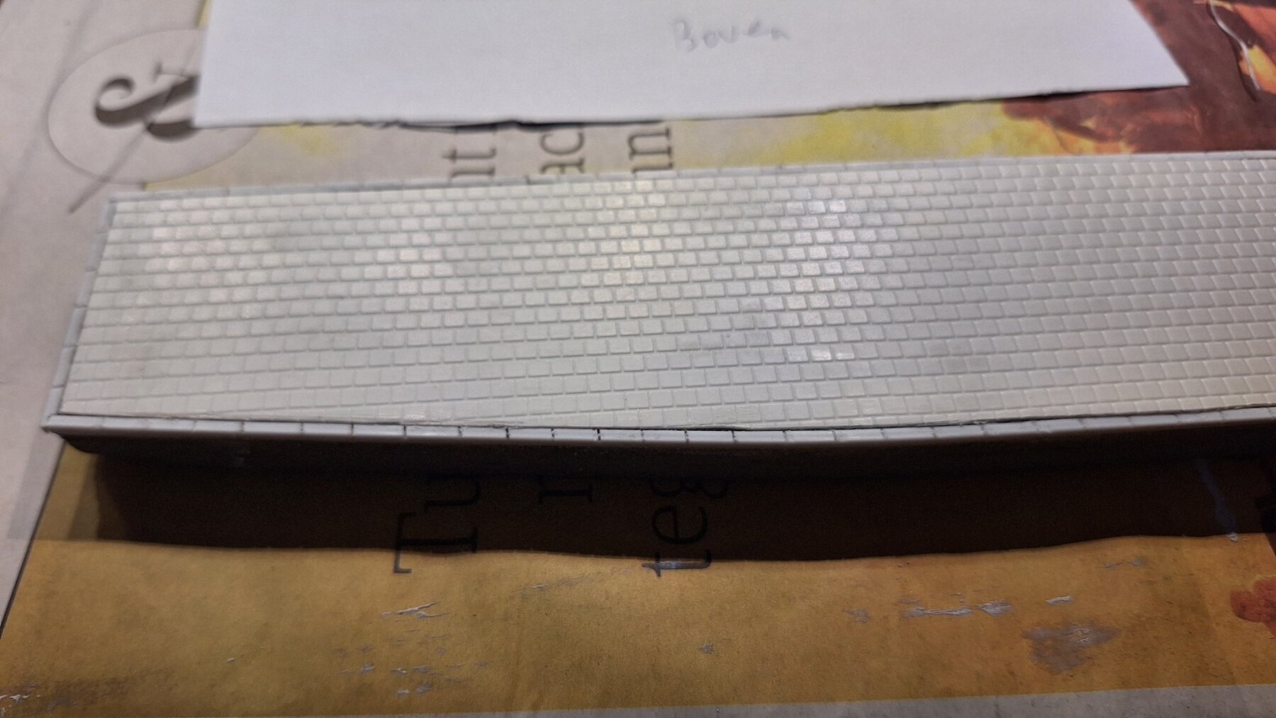

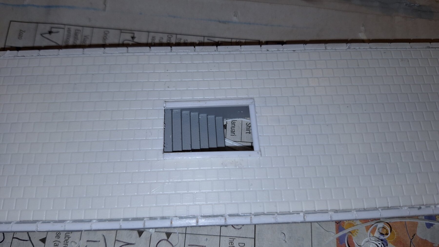

30 July 2025, 15:35:42 »

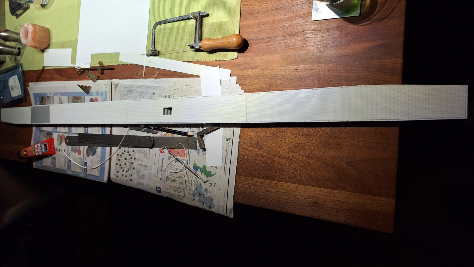

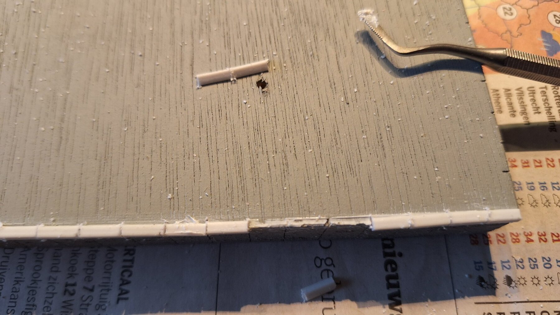

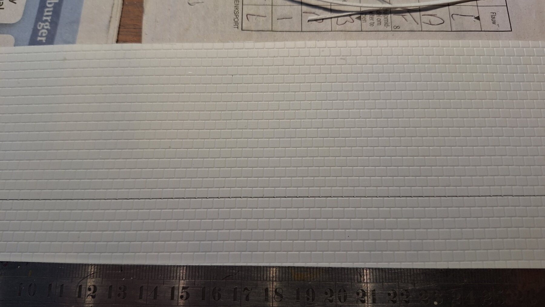

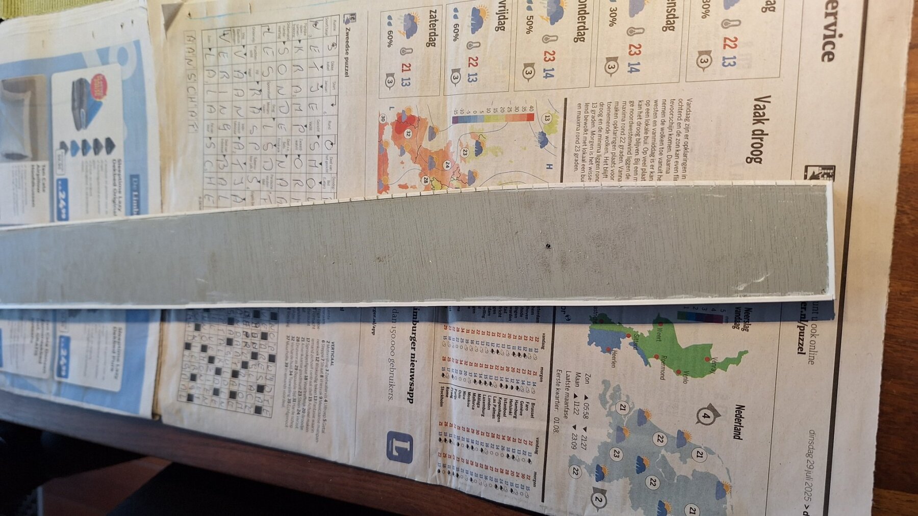

De verbouwing van de badkamer nadert zijn einde, dus weer wat tijd voor de hobby.
Verder met het eerste perron. En wel meet het verlengstukje ervan. Eerst maar eens een malletje maken van papier en dan de plaat met stoeptegels uitsnijden. Past netjes
Verder het langste perron. Eerst de hoek profielen erop gelijmd. Nachtje drogen en langs een klein winkel haakje zagen.
Er gaan err toch een paar los, opnieuw lijmen dus.
Dan de stoeptegel plaat aan één kant pasmaken.
Af tekenen en snijden..... en weer pasmaken.
Volgende stuk....
Trapgat pas maken....
Beide zijde insmeten met lijm en hupsakee erop.
Wordt al aardig zo, denk ik.
Effe de twee stukken achter elkaar leggen. Het laatste stukje maak ik morgen wel pas.
Dan nog wat hoekprofiel rond het trapgat.
Wordt vervolgd

Worden mooie perrons Ruud! Zou je bij de afgeschuinde niet nog een strek langs de schuine kant maken? Kan nu nog voor het schilderen...
(Strek = 1 rij hele tegels langs de schuine rand, daartegenaan laat je dan de snij-rand lopen)
Mvg Koen
Berichten: 6525
Re: Nieuwe ruimte voor baan na ca. 30 jaar
Reactie #205 Gepost op:
30 July 2025, 21:48:03 »
Dank je
Wat ik eerst had geprobeerd is een rij hele en vervolgens een rij halve tegels te snijden. Gods onmogelijk met die lengte. Niet netjes te krijgen. Het styreen schuift telkens ietsje verder weg onder de stalen rij. Het werd echt niet mooi
. Dan moet je een compromis gaan maken. Dat is dit dus
. Als alle perrons klaar zijn, worden ze tegelijk gespoten en worden de halve tegels wit geverfd. Wordt ook nog een lekker klusje. Dan de trap overkappingen en de wachtlokalen erop die van ledverlichting voorzien zijn. Vervolgens worden ze verder aangekleed en later deels van overkapping voorzien. Dat laatste zal nog een hele tijd gaan duren.

We gaan rustig verder met perron 2.
Hier reeds grijs gespoten in de grond. Dan de Bison Super montage kit op het randje smeren en de Evergreen 2mm hoekprofielen erin drukken. Ook de trap erin met wat kit.
Zo ziet het er dan uit.
Nog effe een foto in de lengte, gewoon omdat het kan.
Zo, nu lekker 24 uur laten drogen, hier naast perron 1 ....
Wordt vervolgd
