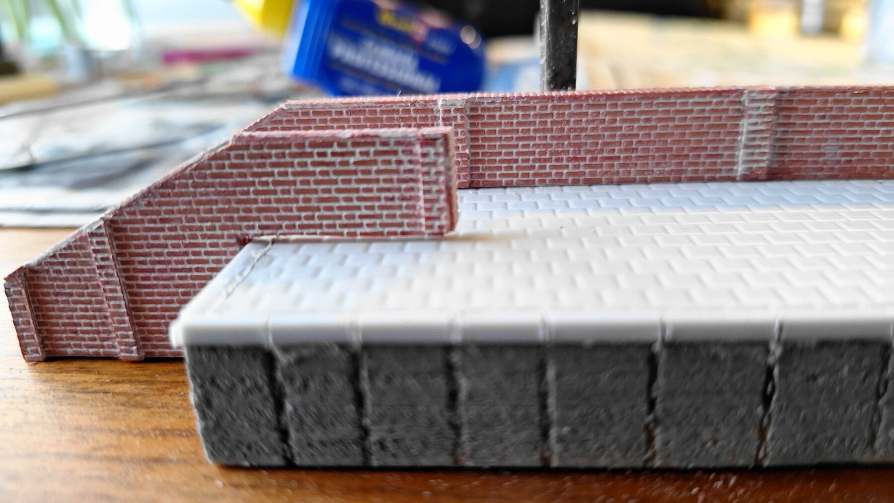

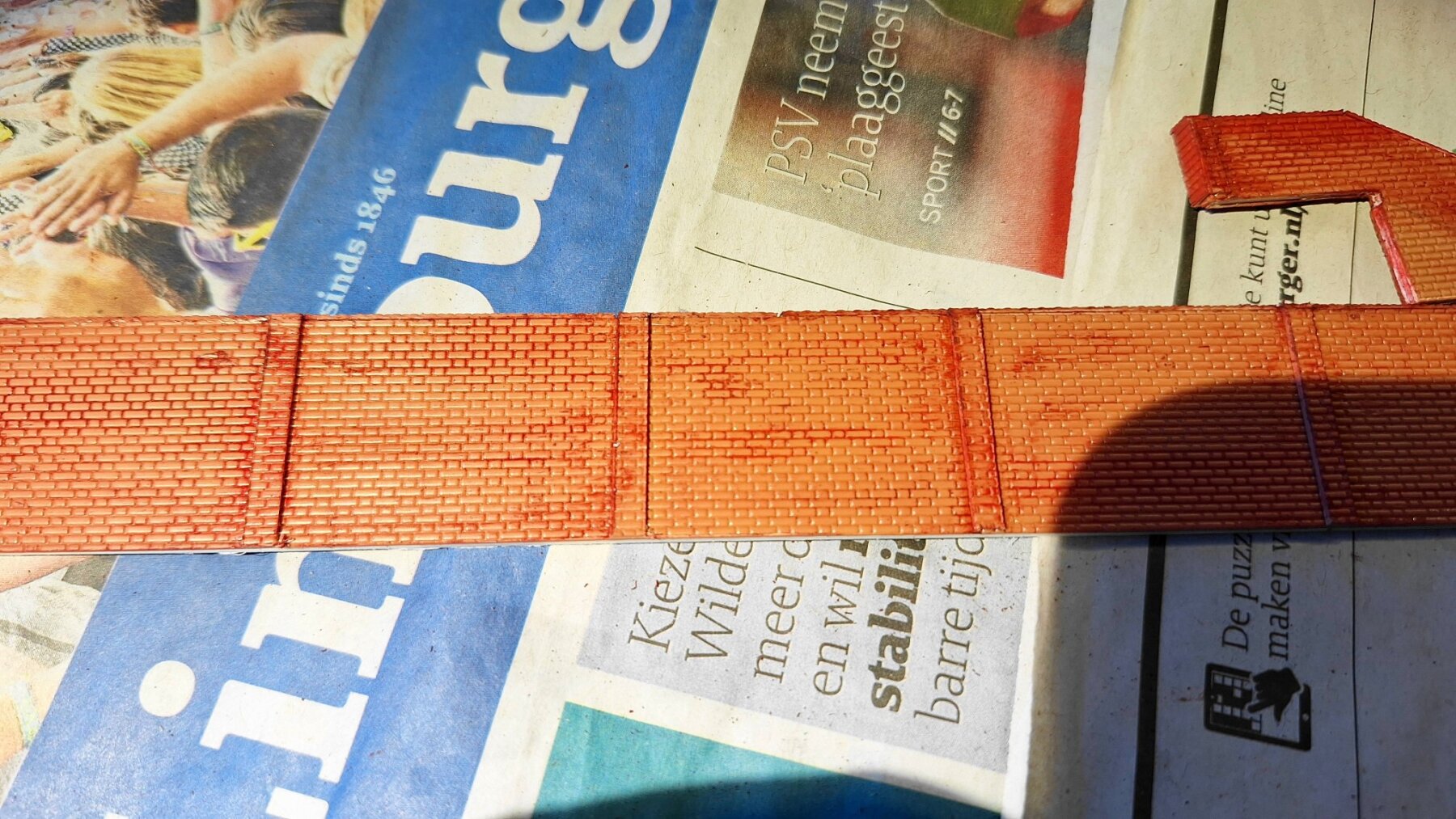

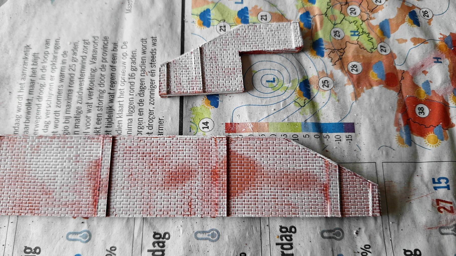

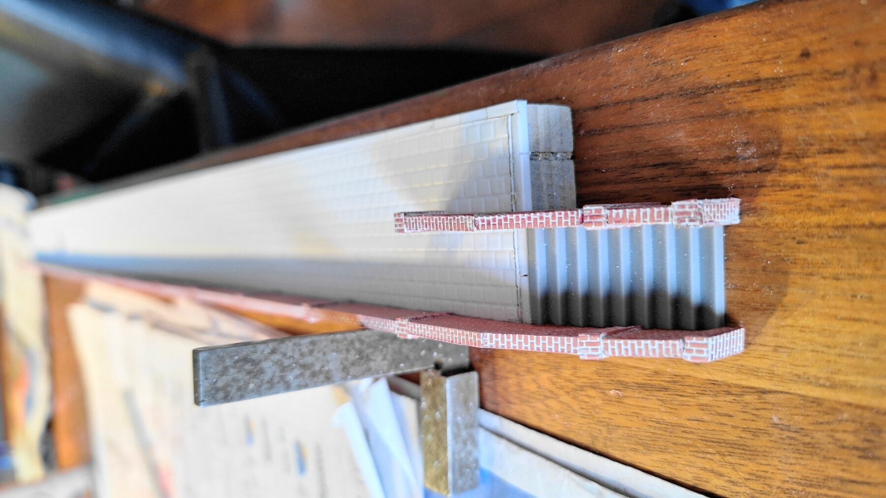

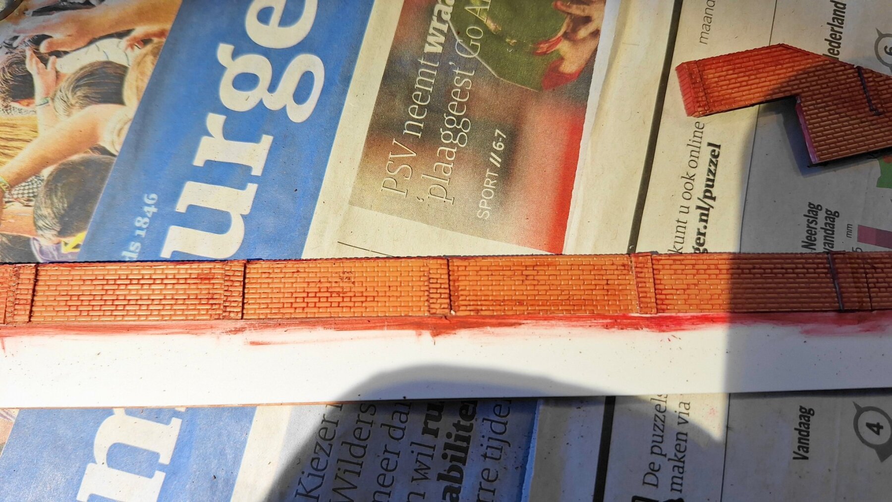

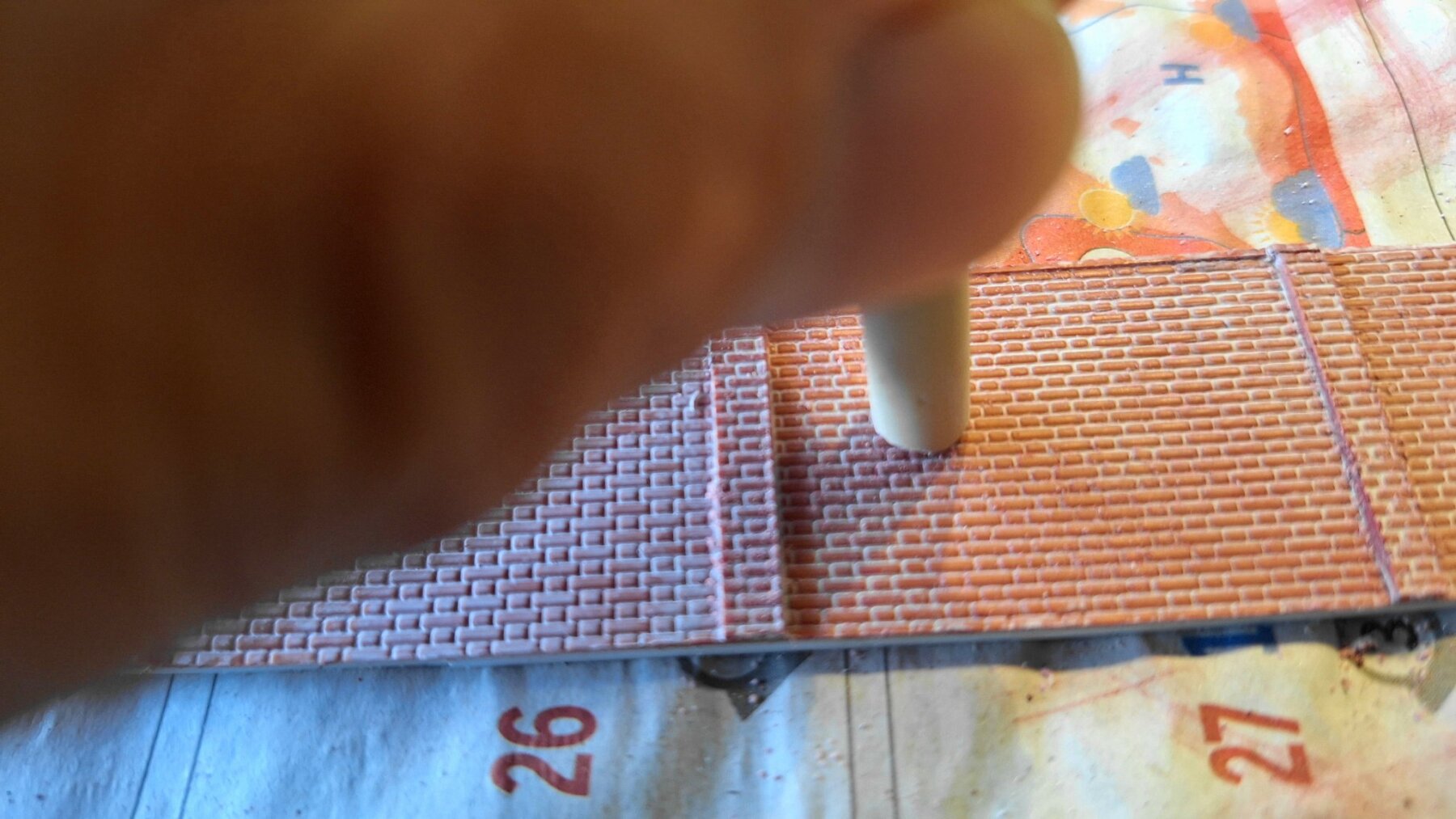

  • Berichten: 6525
Re: Nieuwe ruimte voor baan na ca. 30 jaar
« Reactie #214 Gepost op: 05 August 2025, 20:57:06 »

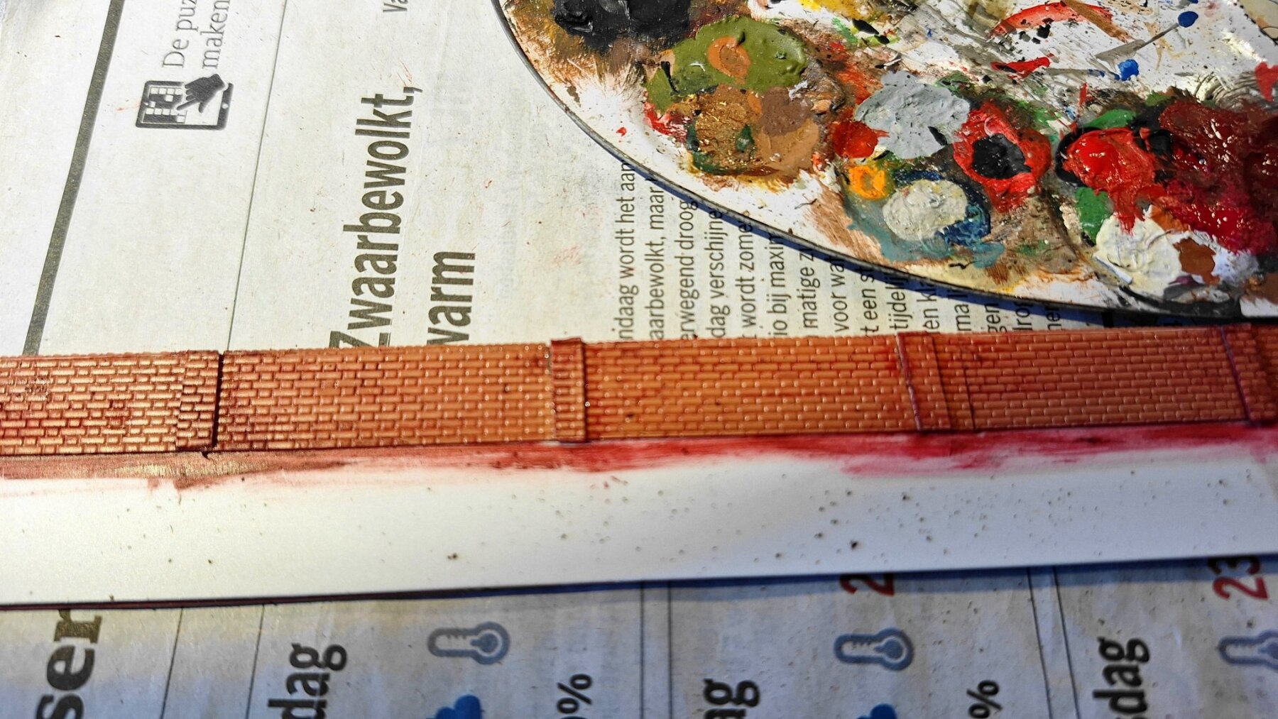

Verder met de muren. Eerst verven, Vallejo drie kleuren rood/roodbruin.
Dan een nachtje laten drogen.
Ook de lange muur is nu droog.
Dan de zilverpoets methode voor het voegen. Dun instrijken met de kwast. Je ziet het nog niet zo goed.....
.....tot het na ca een uurtje de korte muur helemaal droog is. De lange muur is nog niet geheel droog....
Dan de muur schoonmaken. Dat is een rot karwijtje, maar met deze ouderwetse 5mm gum staaf vliegt het overtollige zilverpoets eraf. Alleen in de voegen blijft het netjes zitten. Na ca 15min is de hele muur schoon.
.... met dit als resultaat (y).
Ook de trap erin gelijmd. De muur staat nog los van het perron.
Wordt vervolgd ;).
