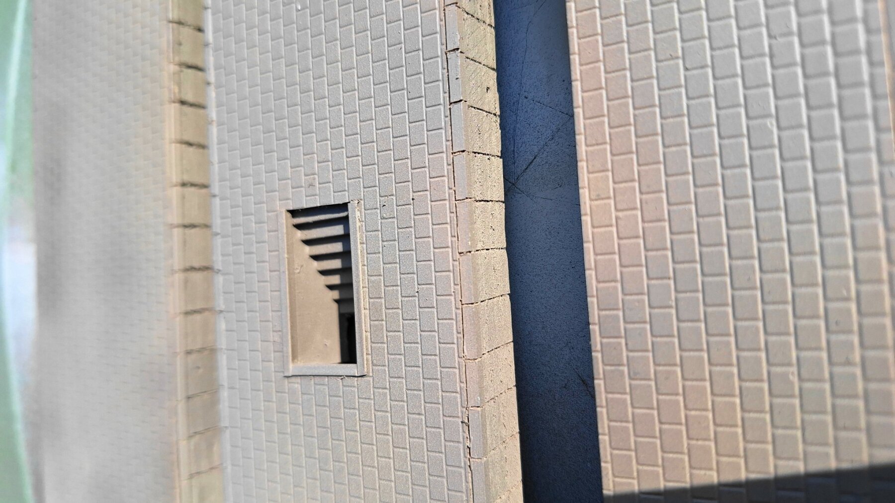

Verder met de muren. Eerst verven, Vallejo drie kleuren rood/roodbruin.
Dan een nachtje laten drogen.
Ook de lange muur is nu droog.
Dan de zilverpoets methode voor het voegen. Dun instrijken met de kwast. Je ziet het nog niet zo goed.....
.....tot het na ca een uurtje de korte muur helemaal droog is. De lange muur is nog niet geheel droog....
Dan de muur schoonmaken. Dat is een rot karwijtje, maar met deze ouderwetse 5mm gum staaf vliegt het overtollige zilverpoets eraf. Alleen in de voegen blijft het netjes zitten. Na ca 15min is de hele muur schoon.
.... met dit als resultaat (y).
Ook de trap erin gelijmd. De muur staat nog los van het perron.
Wordt vervolgd ;).

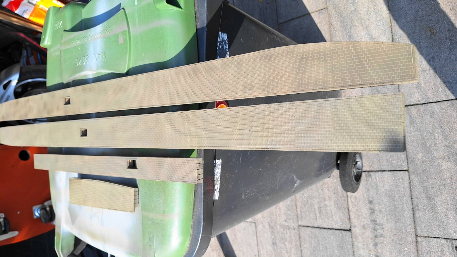

Vandaag erg mooi weer en vrij, dus vanmiddag de verfspuit klaar gemaakt. Tijd om de perrons te spuiten.
Lekker buiten op de kliko. De foto heeft wat rare ring effecten door de felle zon denk ik.
Het droogt als een gek, de vallejo 71131 concrete verf aan gelenkt met alcohol verstopt de spuit regelmatig. Effe met alcohol door blazen en hij gaat weer.
Net aan genoeg verf voor de perrons, het flesje is helemaal leeg  :o. Dus gelijk nieuwe besteld.
Nu lekke een dagje laten drogen en dan verder kijken of er nog wat aan gedaan moet worden.
Wordt vervolgd ;).

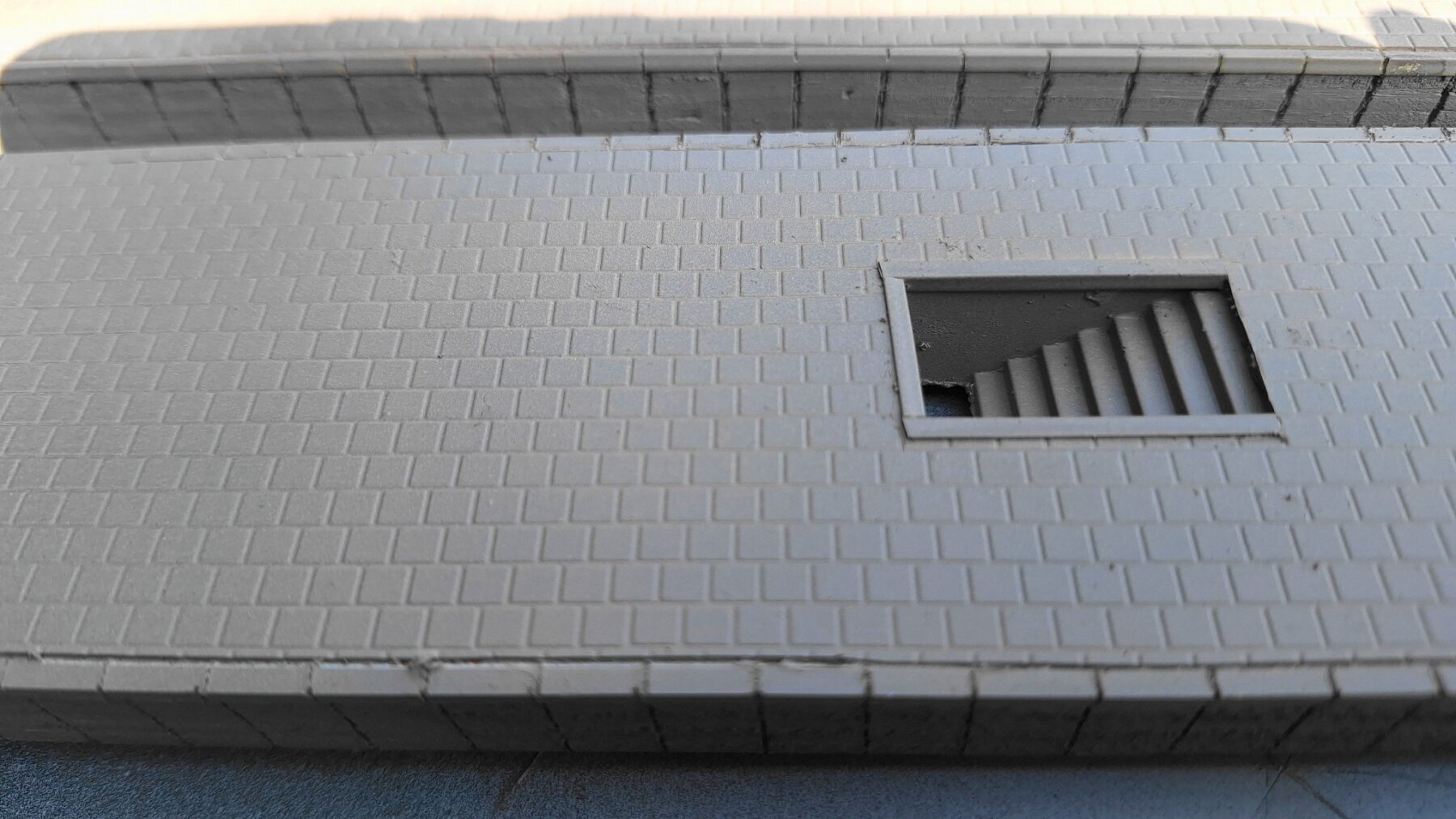

Gisteren toch nog ff wat kunnen doen aan de perrons. Met een grijze wash de boel ingesopt en afgeveegd met een tissue.
Daarna de muur eraan gekit. Kan het lekker drogen toto morgen.
Vandaag na het werk maar weer snel aan de slag. Dan toch ff de lokaaltjes passen voor de juiste plaats.
Ook de halve witte tegels gemarkeerd.
Valt me niet tegen. Een foto laat het altijd iets "erger" uit zien dan het zo oogt ;).
Dan de gaatjes boren voor de verlichting van het wachtlokaal en de trap overkapping.
De leuningen pas gemaakt en rood geverfd en de bankjes idem. Vervolgens al enkele wachtende een plaatsje in het lokaal gegeven. De overige figuren worden pas geplaatst als de baan verder aangekleed wordt ivm het stof. Even een 9v batterij erop voor de sfeer (y).
De verlichte trap naar de overige sporen...........
Het kopaanzicht met de leuningen. De trap moet nog geverfd worden, de verf is onderweg.
Wordt vervolgd ;)
