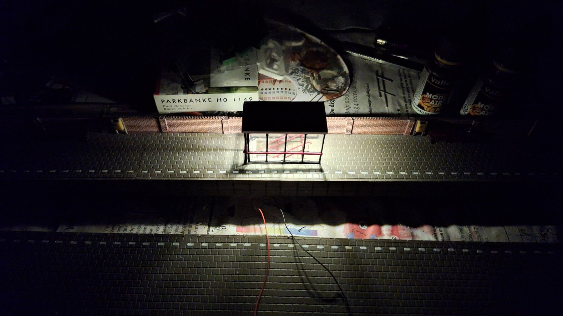

De leuningen pas gemaakt en rood geverfd en de bankjes idem. Vervolgens al enkele wachtende een plaatsje in het lokaal gegeven. De overige figuren worden pas geplaatst als de baan verder aangekleed wordt ivm het stof. Even een 9v batterij erop voor de sfeer (y).
De verlichte trap naar de overige sporen...........
Het kopaanzicht met de leuningen. De trap moet nog geverfd worden, de verf is onderweg.
Wordt vervolgd ;)

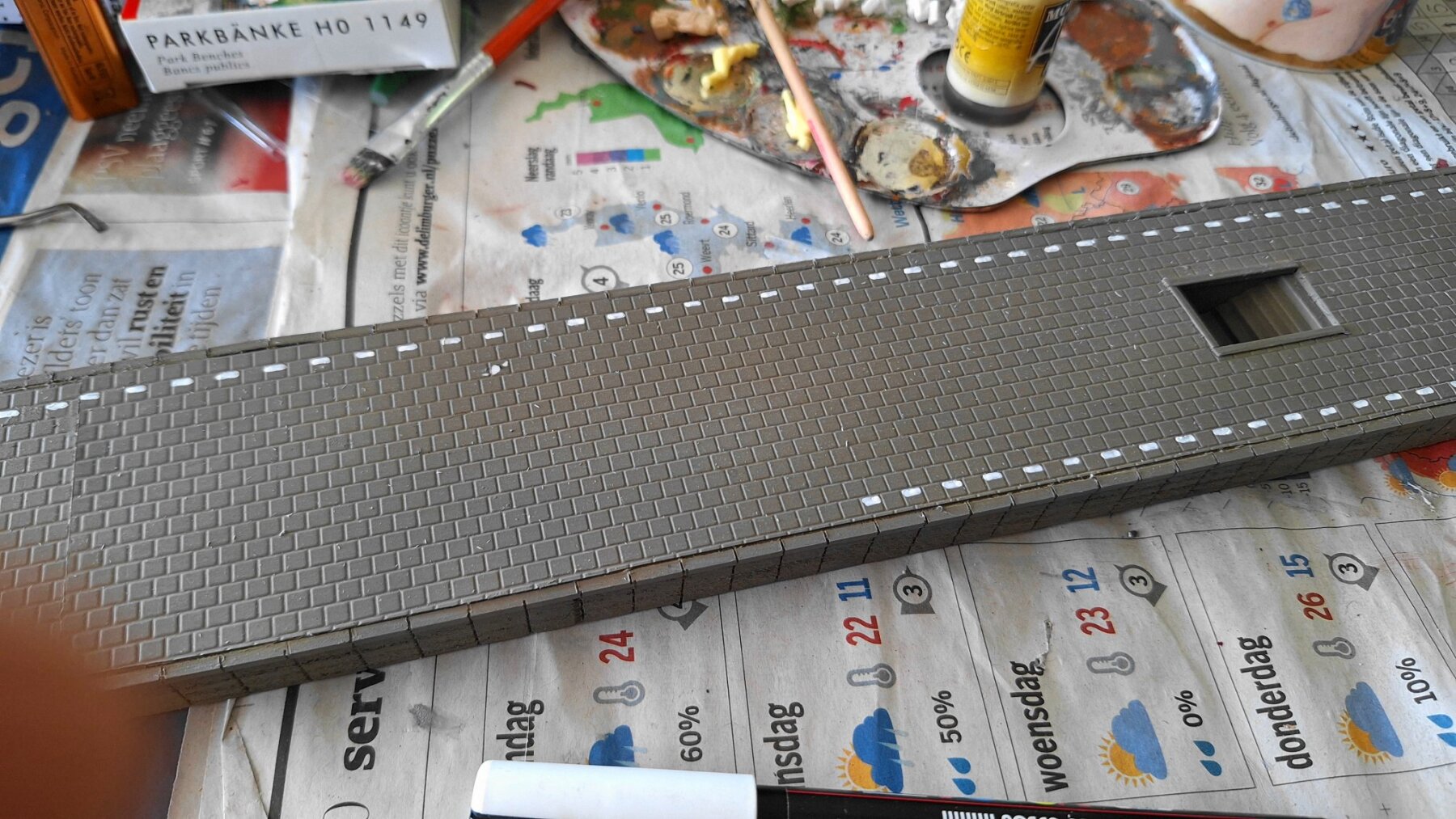

Door weer met het eerste perron. Witte tegels plaatsen, heel veel witte tegels ::).
Dan weer gaatjes boren voor de bedrading van de trap overkapping en het wacht lokaal (ontwerp van Spaubeek in H0 en geprint en verstuurt door mijn neef Geert uit Haarlem). Het wachtlokaal staat nog los, eerst moet ik nog wat Preisers verven en plaatsen, ook de deur moet er dan nog in.
Ook een Spoorobjecten ticketautomaat en wat bankjes geplaatst, de overige staan in bestelling. Verder perron drie nog van prullenbakken voorzien.
Nog een sfeerplaatje bij nacht......
Wordt vervolgd ;)

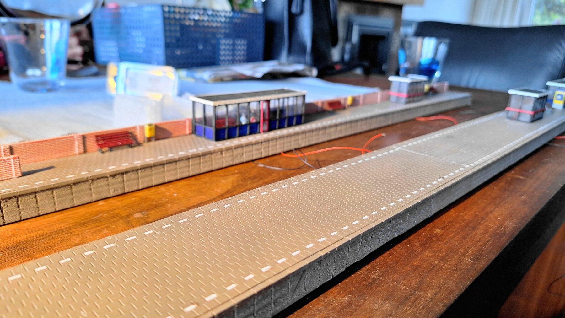

We zijn weer een weekje verder en er is flink geknutseld.

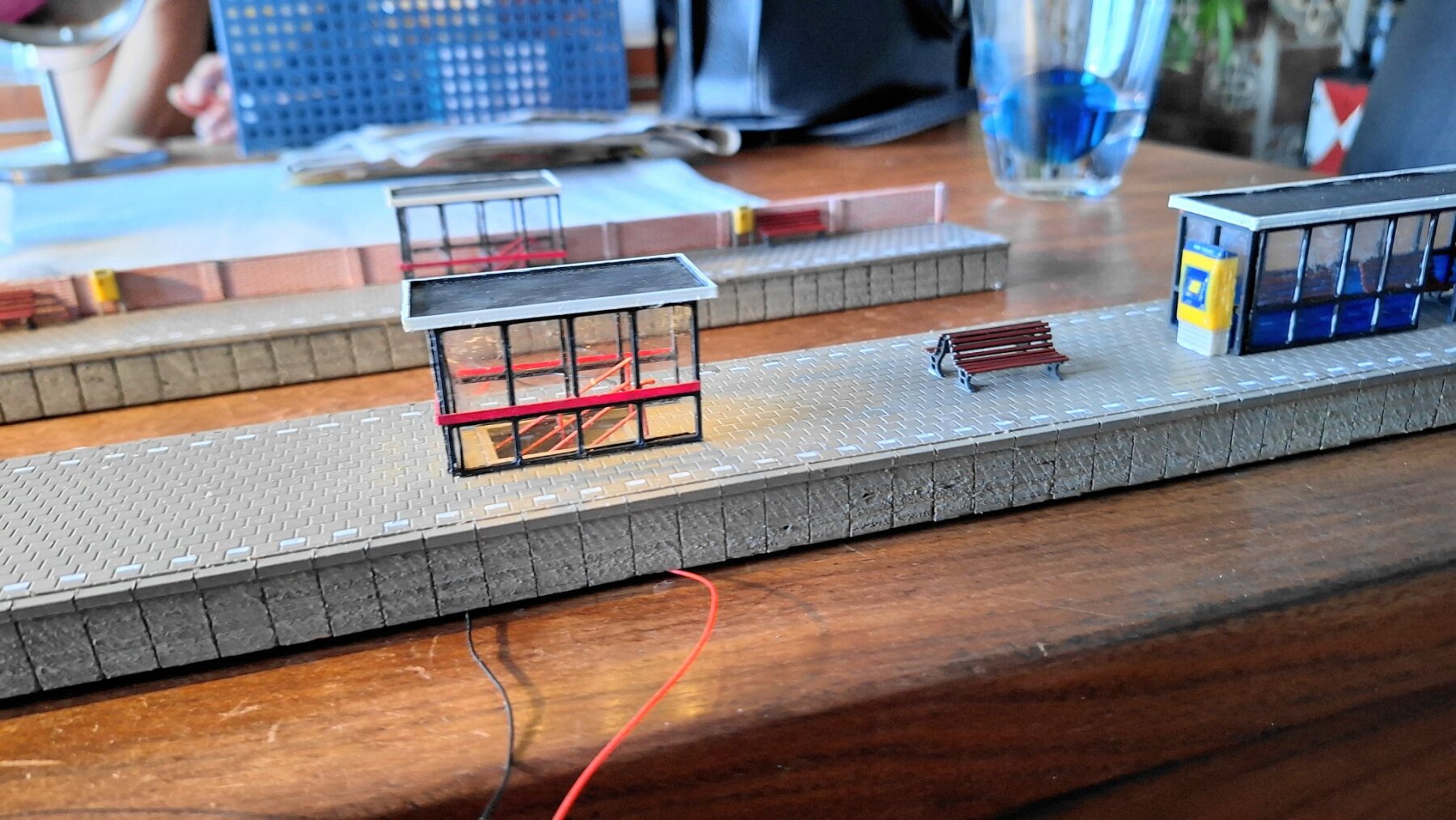

Eerst weer Faller leuningen pas snijden, verven en plaatsen.
Vervolgens banken en figuren plaatsen, en het wachtlokaal ook op dit perron vastlijmen. Wat gewicht erop en drogen maar.
Spoorobjecten perron banken met figuren en prullenbakken worden ook geplaatst.
En ook wat Artitec en zelf geschilderde Preisers vinden hun plekje op het perron.
Begint al een klein beetje te vullen.
Dan wordt ook het laatste perron op de rijtafel geplaatst en vanonder vast geschroefd. Ook de verlichting is inmiddels aangesloten (y).
En nog wat figuren geplaatst.
...dan nog een overzicht van de geplaatste perrons.
