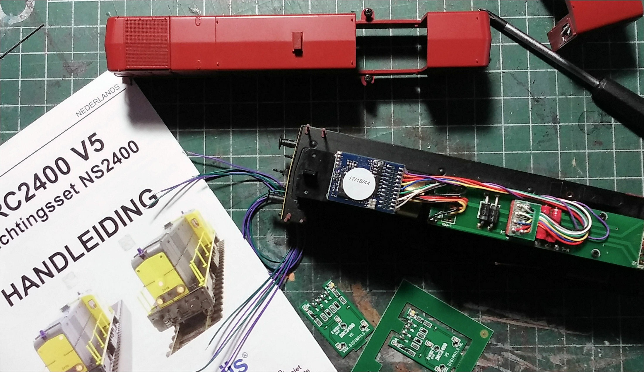

Er is een project waar al langere tijd geleden aan begonnen is maar nog niet is afgemaakt. Hoewel, begonnen... eigenlijk dat nog niet eens.

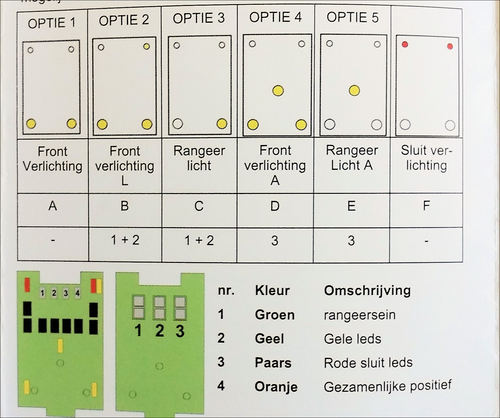

Ooit kocht ik voor een leuk prijsje een 2400 van Roco, met de bedoeling deze, evenals de DE I, Fremodeugend te maken, dwz digitaliseren, RP25-wielen, onafhankelijk aansturen van omgekeerd L-sein, rangeersein en sluitverlichting (hoewel die laatste wat mij betreft niet per se hoeft) en verweren. Ook werd een verlichtingssetje van Digikeijs aangeschaft - en daar heb ik me een tijdlang nogal op blindgestaard.
Voorheen was er een setje voor de 2200 en eentje voor de 2400. En idem, maar dan voor een lok met A-sein. Het huidige setje is een versie waarvan je allevier de uitvoeringen kunt maken.
Kortom, ik heb me voorgenomen me daar weer eens in te verdiepen, want als ik het me goed herinner, was me de vorige keer niet helemaal duidelijk hoe e.e.a. aangesloten moest worden.
Oja, een kleine meevaller: ik meende ook dat ik er al een decoder voor had aangeschaft, maar die kon ik niet meer vinden. Die bleek, toen ik de lok openmaakte, er al in te zitten.
Hopelijk is die geschikt voor de functies zoals hierboven omschreven, want ik heb geen idee wat voor decoder het ook alweer is. Zo te zien eentje van ESU...

Mijn 2400 had ik dezelfde decoder in. Daar had ik zelfs digitale koppelingen op zitten en appart schakelbare zwaailichten. https://youtu.be/BEivNsXVdCY
Daar zat hetzelfde verlichtings-printje in.

Aha. Dan zou het apart schakelen van de verlichting ook wel moeten kunnen dus. Mooi om te weten, dank je!
Maar brandende sluitseinen, terwijl er een sleep wagens achter hangt is zooo achterhaald. Met de V5 kan dat prima, als je 6 functies hebt. Zo te zien zitten er echter maar functies in (groen en paarse draad).

Maar dat bedoel ik ook: als die sluitverlichting apart geschakeld kan worden is het leuk voor als de lok om wat voor reden dan ook een keer solo zou moeten rijden. Als de sluitverlichting alleen maar tegelijk met de frontverlichting geschakeld kan worden, dan sluit ik 'm domweg niet aan, want net als jij vind ik een brandend sluitsein tussen lok en trein een noodkijk.

Met een klein beetje electronica kun je zo de onversterkte aux uitgangen op de v4 versterken en ook gebruiken.

Goed. Wat wil ik? Frontsein 1 en frontsein 2 apart schakelbaar. Dat zou dus op F1 en F2 kunnen.
Dan de rangeerseinen. Die branden doorgaans aan beide kanten tegelijk en die zouden dus ook op één functietoets kunnen. F0 bijvoorbeeld, maar dan wisselen ze met de rijrichting en dat is niet de bedoeling. Alsof de machinist elke keer als hij van rijrichting verandert ook even de rangeerseinen aan de goeie kant aanzet (of de frontseinen bij het rangeren, iets dat je ook maar al te vaak ziet), die man heeft waarachtig wel wat beters te doen.
Eerst maar eens grondig uitdokteren hoe je wat waarop aan moet sluiten, daarna kunnen er altijd nog functies gemept worden.
En de sluitseinen? Ach, misschien als bovenstaande klaar is, dan zien we wel of er nog een gaatje over is.

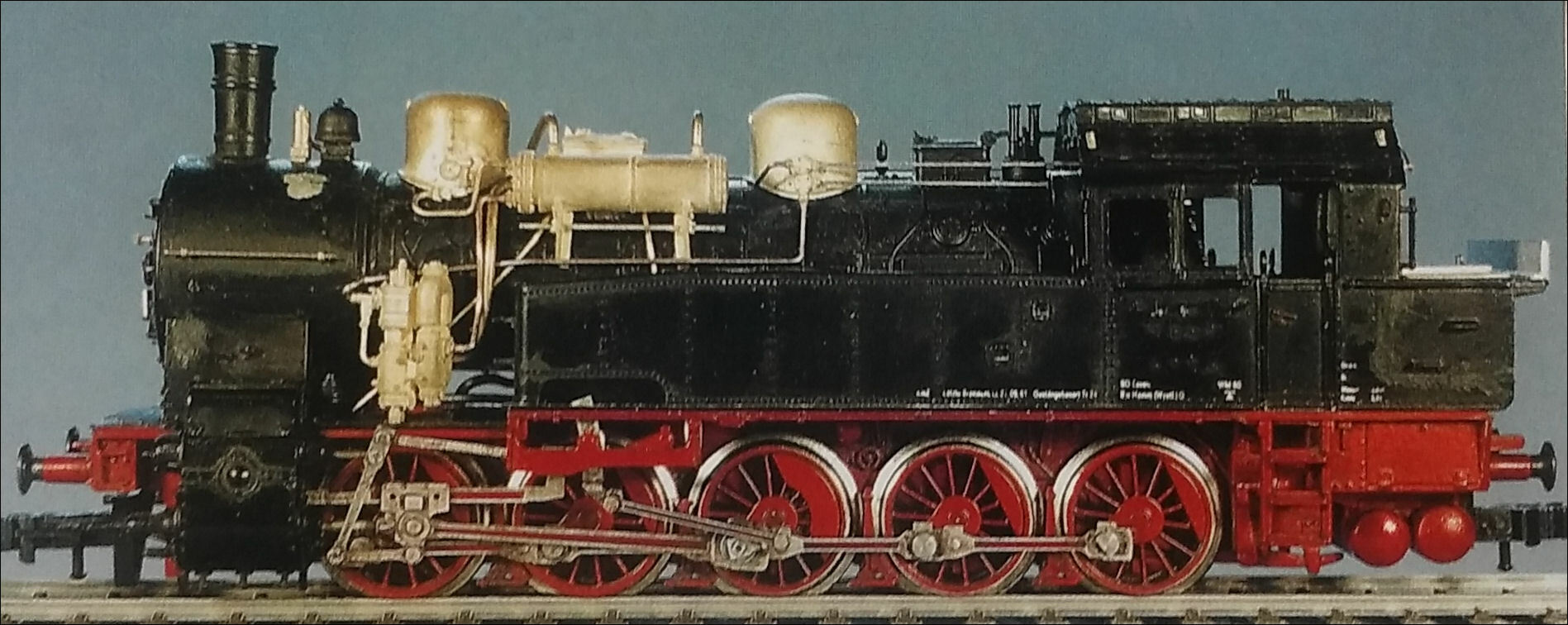

1. Hier schreef ik het volgende:
Blijft over de Umbausatz van Weinert, maar daar blijft, voor zover ik op foto's kan zien, de Steuerung gehandhaafd zoals die is
En dat klopt niet, die wordt wel degelijk aangepast:
Geeft toch altijd weer een tevreden gevoel, zoiets.
