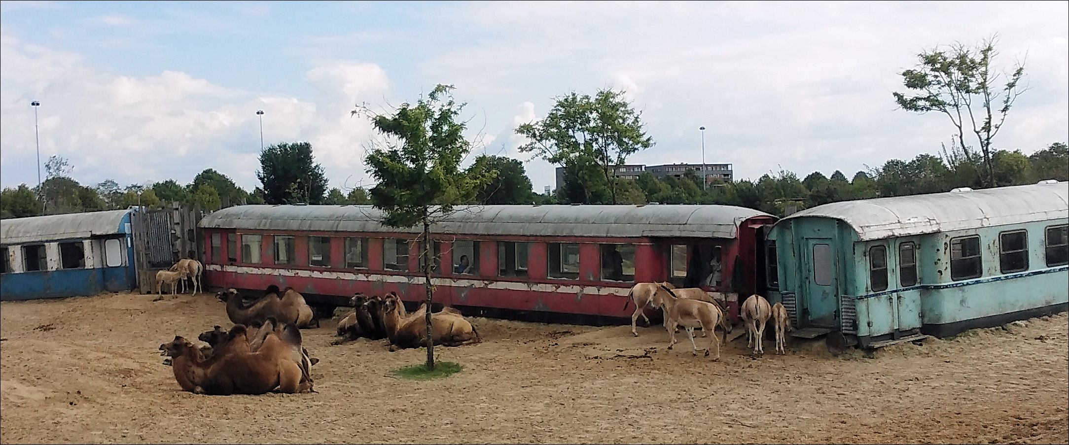

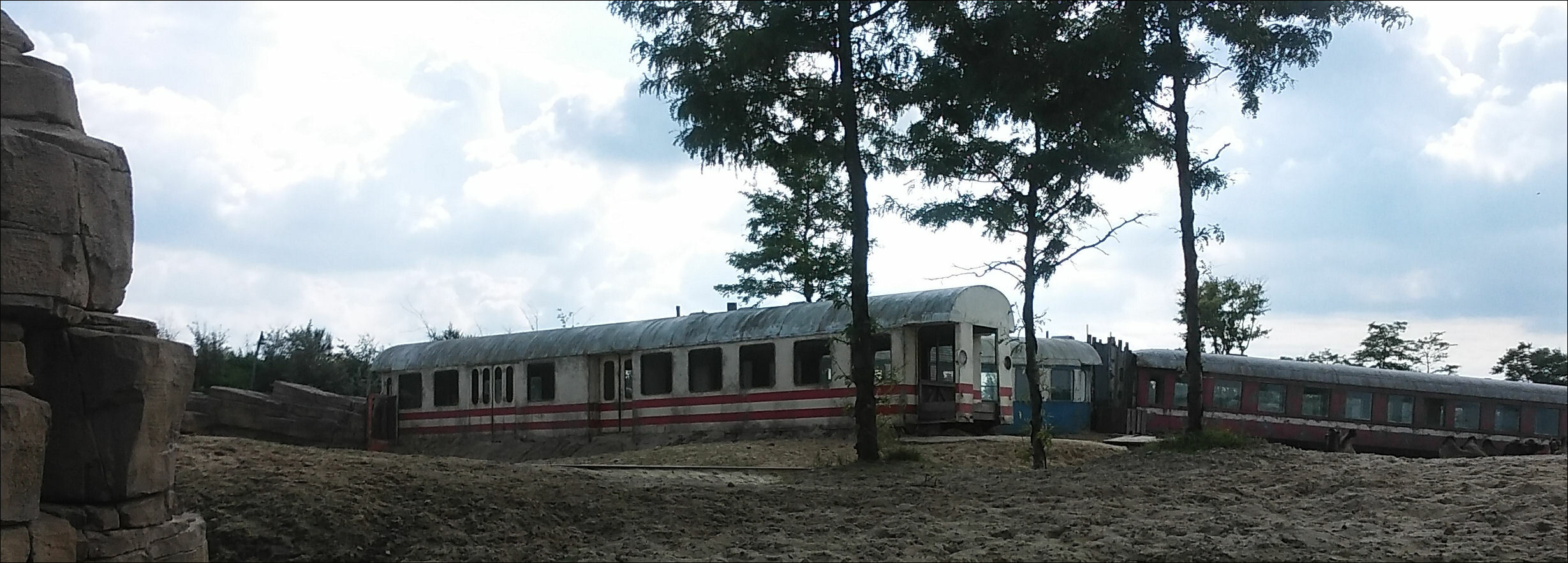

Vandaag in elk geval niet, want ik was onderweg. En als je onderweg bent, dan zie je nog wel eens wat. Ook dingen die je niet verwacht tegen te komen, en toch....
Wat vind je hier van?
Dat lijkt wel een rijtuigenkerkhof van... euh, de DB? Umbauwagen BD4yg, idem B3yg, een Eilzugwagen Gruppe 36...

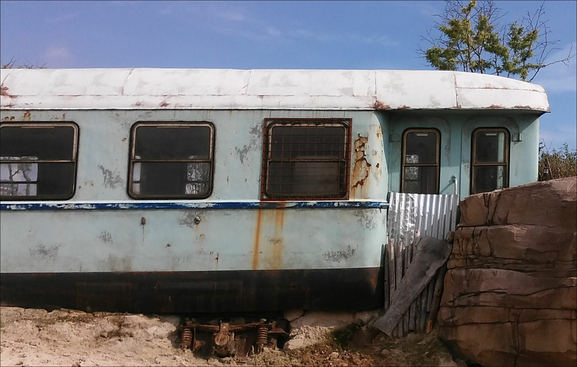

Nog zo eentje:

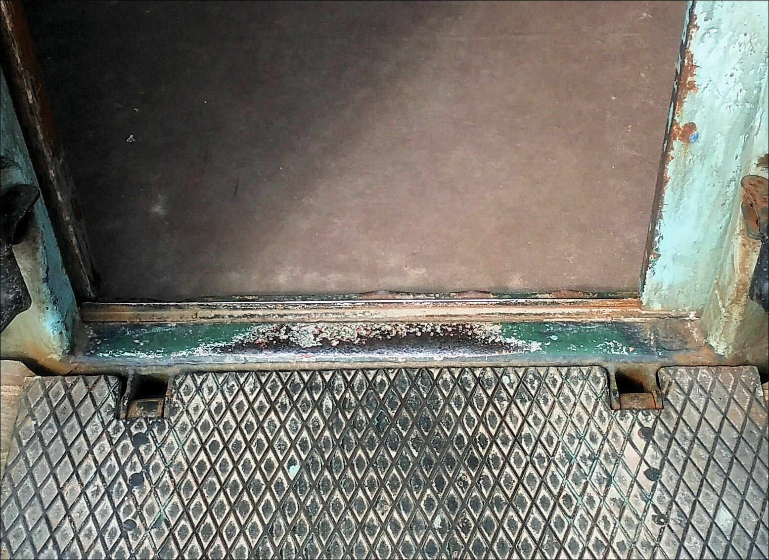

De oude kleur, chromoxydgrün, kun je nog onder het NS-turkoois zien zitten:
Aan de binnenkant is de wagen wel aardig gestript, maar sommige delen zijn nog als vanouds:

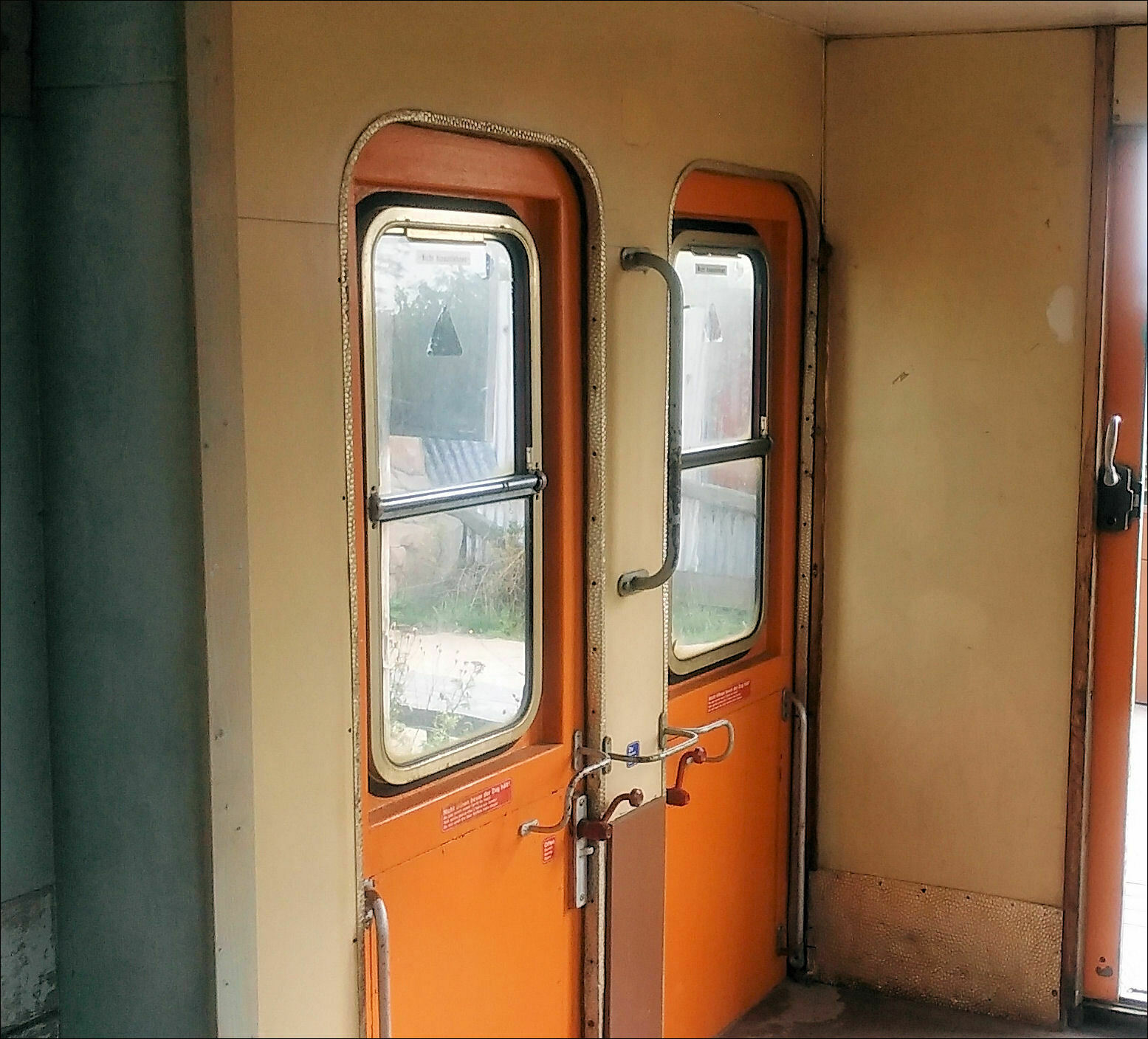

Deur van de BD4yg:

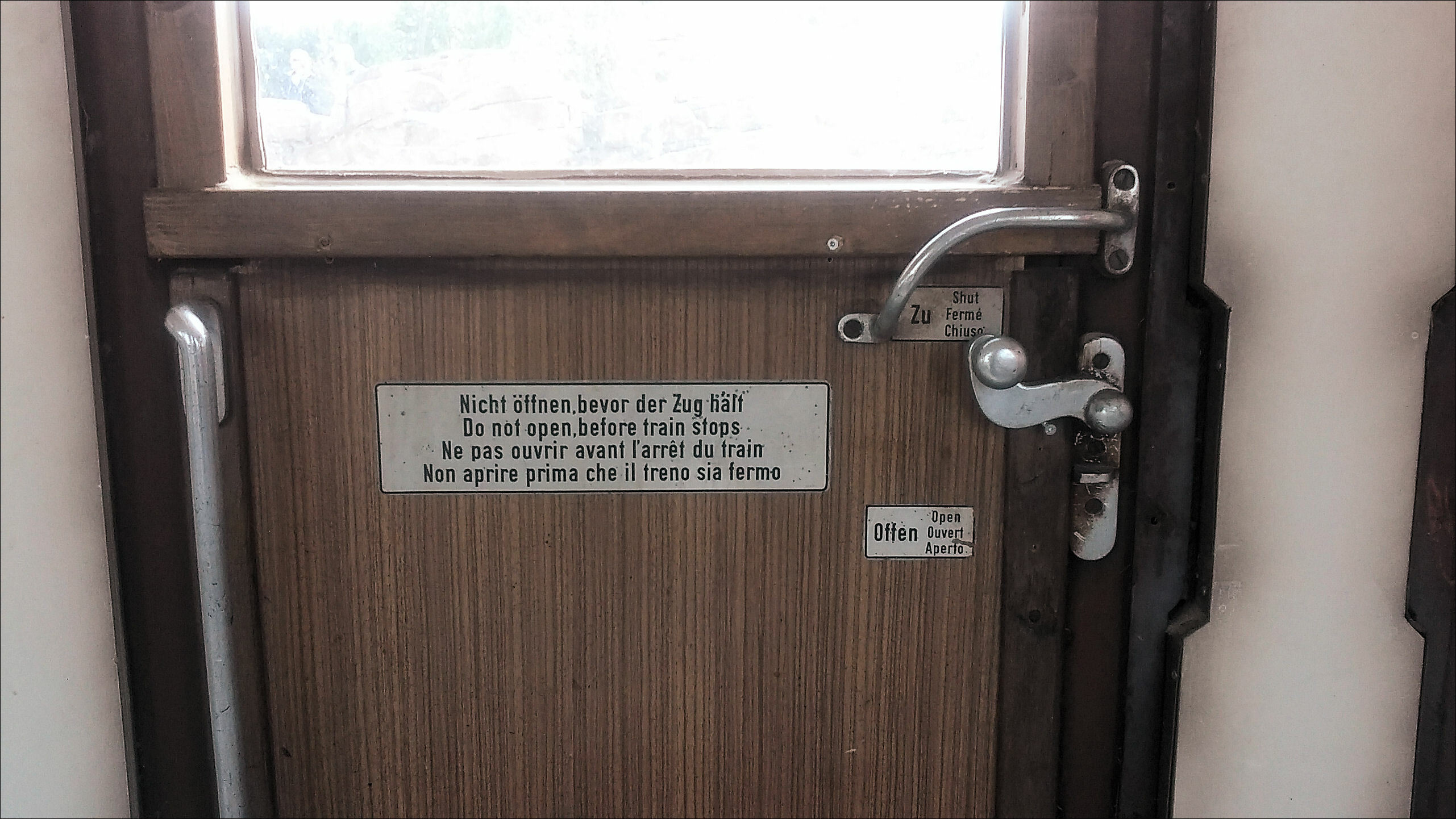

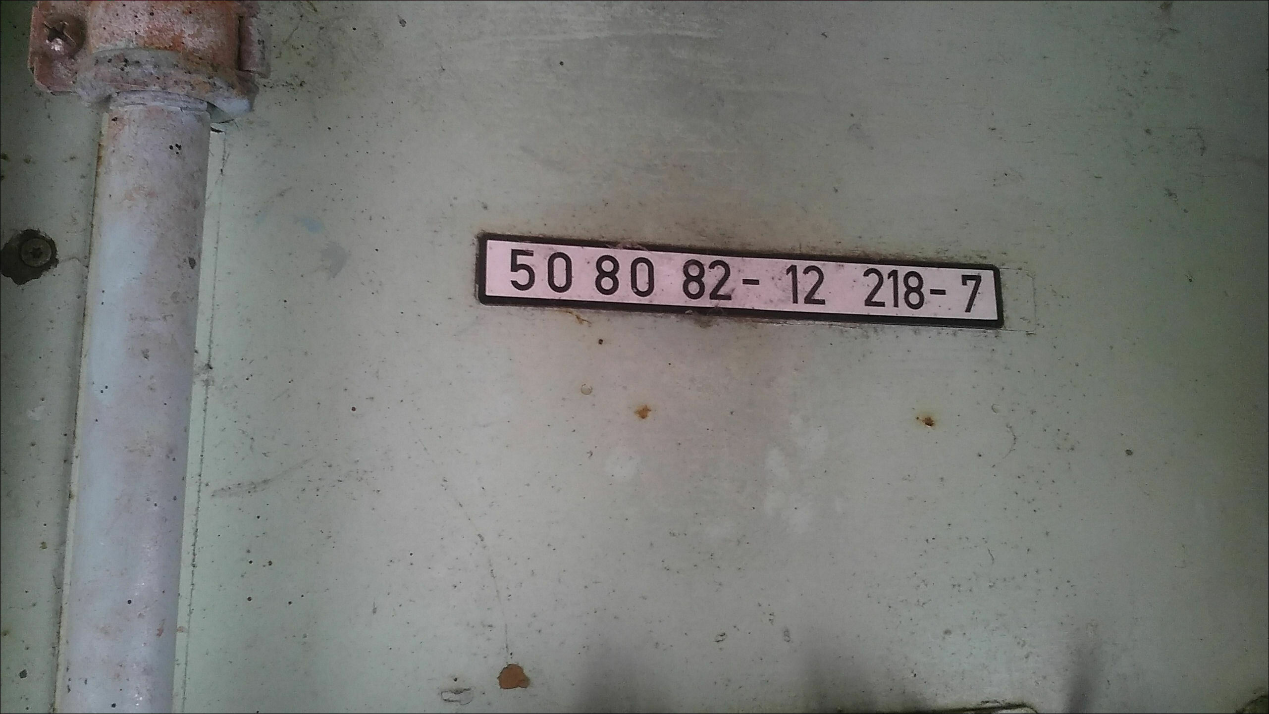

En zelfs het wagennummer is nog aanwezig:

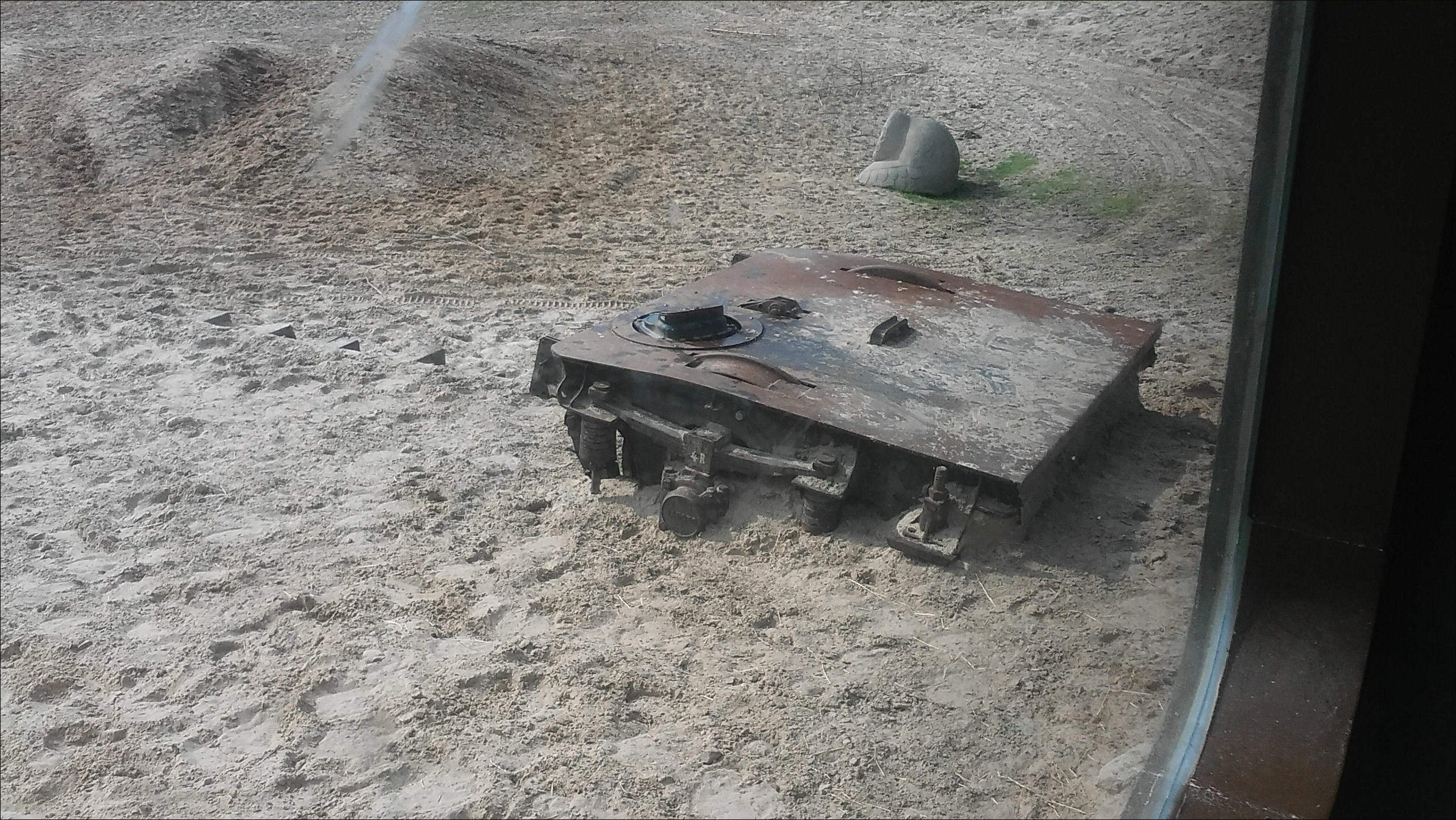

Als je goed kijkt, zie je bij de linkerkop van de BD4yg een bruin vierkantje. Van dichtbij bekeken ziet dat er zo uit:
Ik wil nog eens kijken of ik er achter kan komen of het hier gaat om één van de assen van de B3yg of om een doorgezaagd draaistel van zo'n Gruppe 36-Wagen.
Ik denk het eerste, want waarom zou je een draaistel doormidden willen zagen?

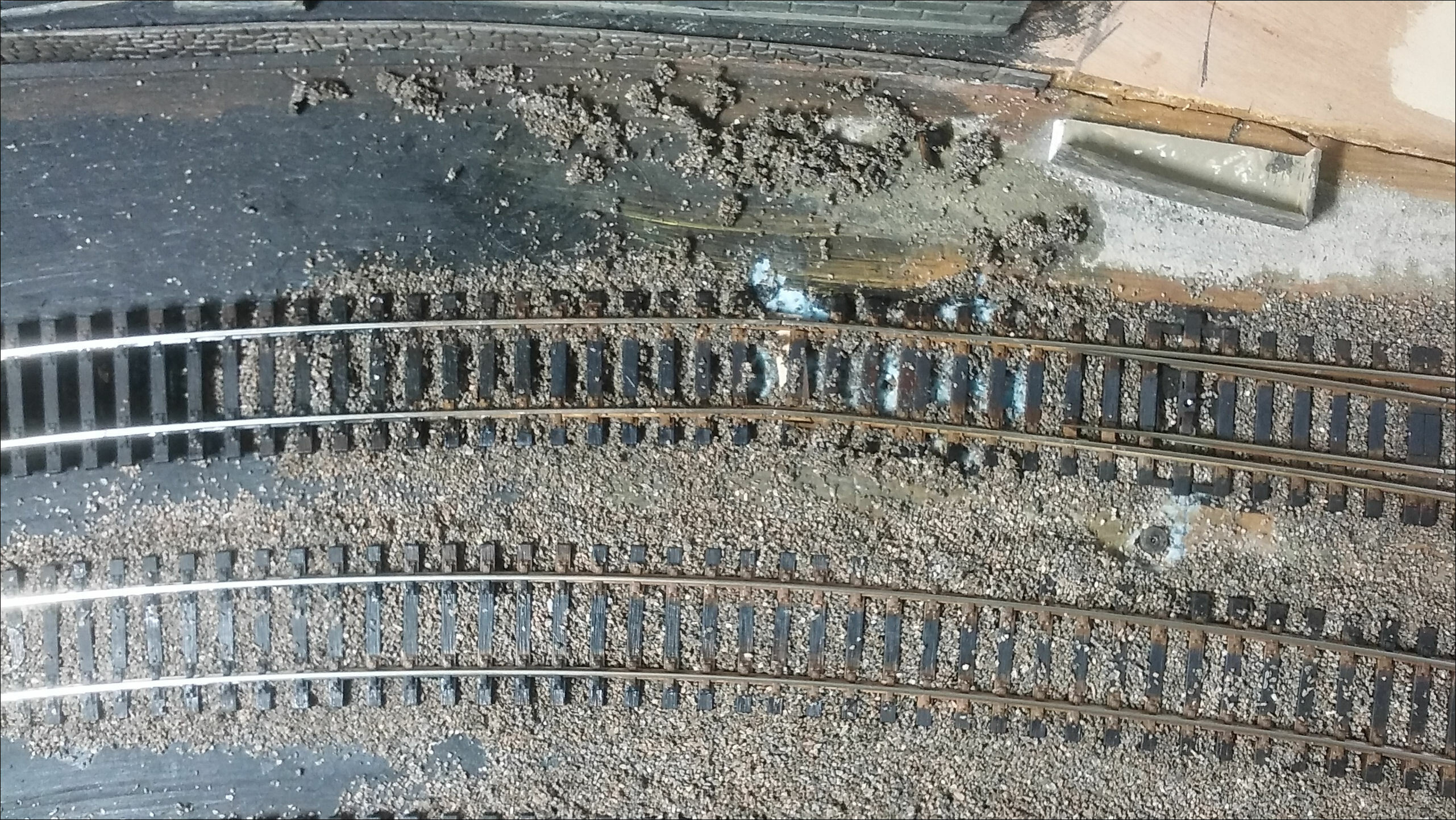

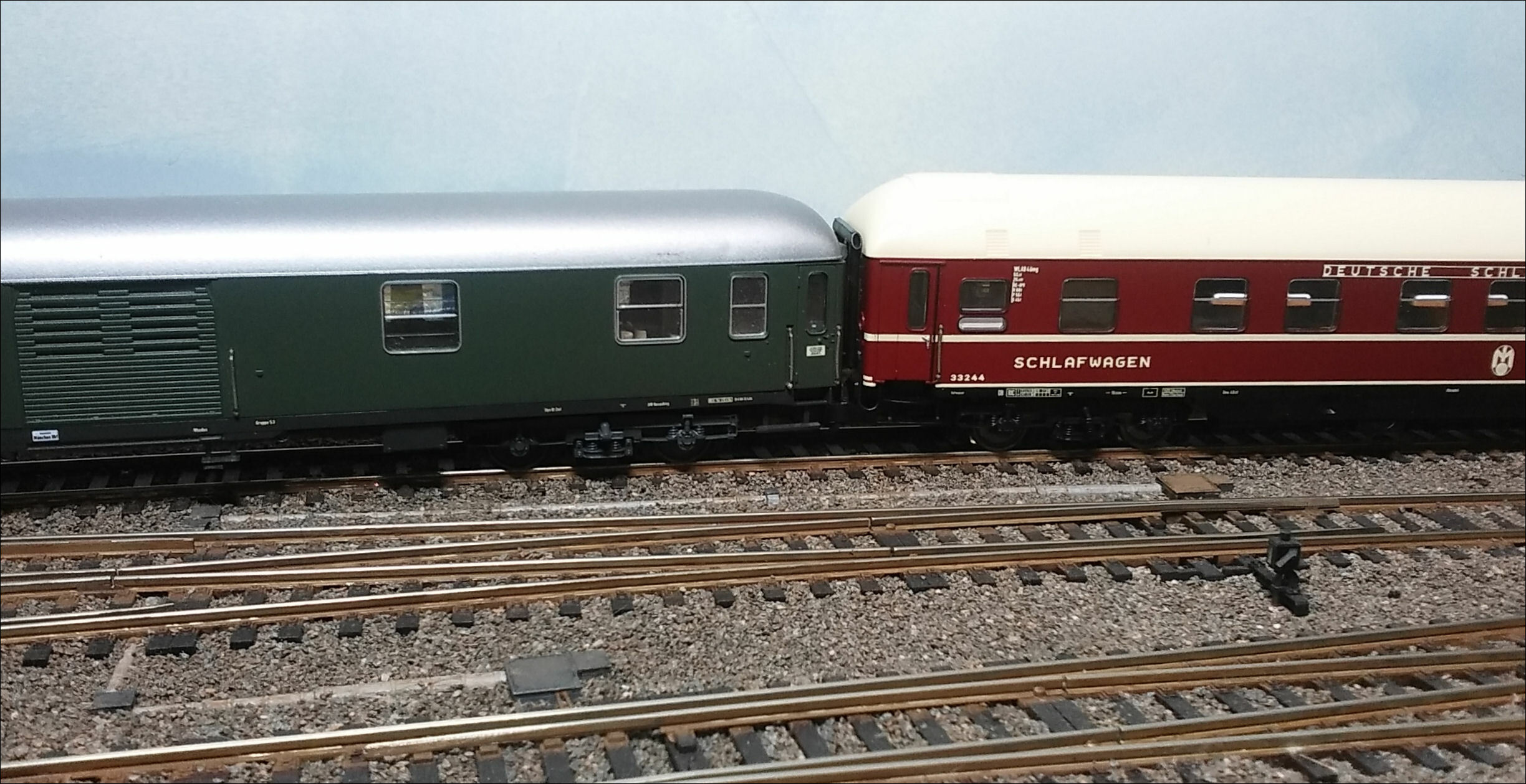

Het slaapwagenontkoppelprobleem leeft ook nog steeds voort in mijn pot vol zorgen. Vandaar dat ik vandaag, toen er even tijd was, de inmiddels beruchte uitholling overdwars vlak onder het tunnelduct heb aangepakt. Ballast nat, deels weghalen, het spoor een beetje omhoogwrikken, een roerhoutje (altijd handig om een handvol van die dingen op voorraad te hebben) aan stukjes geknipt en die onder de biels geschoven. Baan vrijmaken, trein laten proefrijden. Alles in orde: geen ontsporingen, geen ontkoppelingen, geen problemen.
Nu eerst de boel laten drogen, dan eventueel nog losse ballast verwijderen en opnieuw ballasten. Dan wordt ook de lichte maar nog wel zichtbare knik in het spoor weggewerkt.
Die wielstellen met 10,5 mm wielen zitten nog steeds onder de slaapwagen. Vraag me af of het de moeite loont die nog weer om te wisselen.

Ja, dat zou wel het meest voor de hand liggend zijn. Maar als we even terugkijken, dan zien we dat het hoofdprobleem het spontaan ontkoppelen was, en dat dit kwam door mogelijk:
1. te hoog zittende koppelingen van de slaapwagen
2. een soort 'knik' in het spoor op de kritieke plek

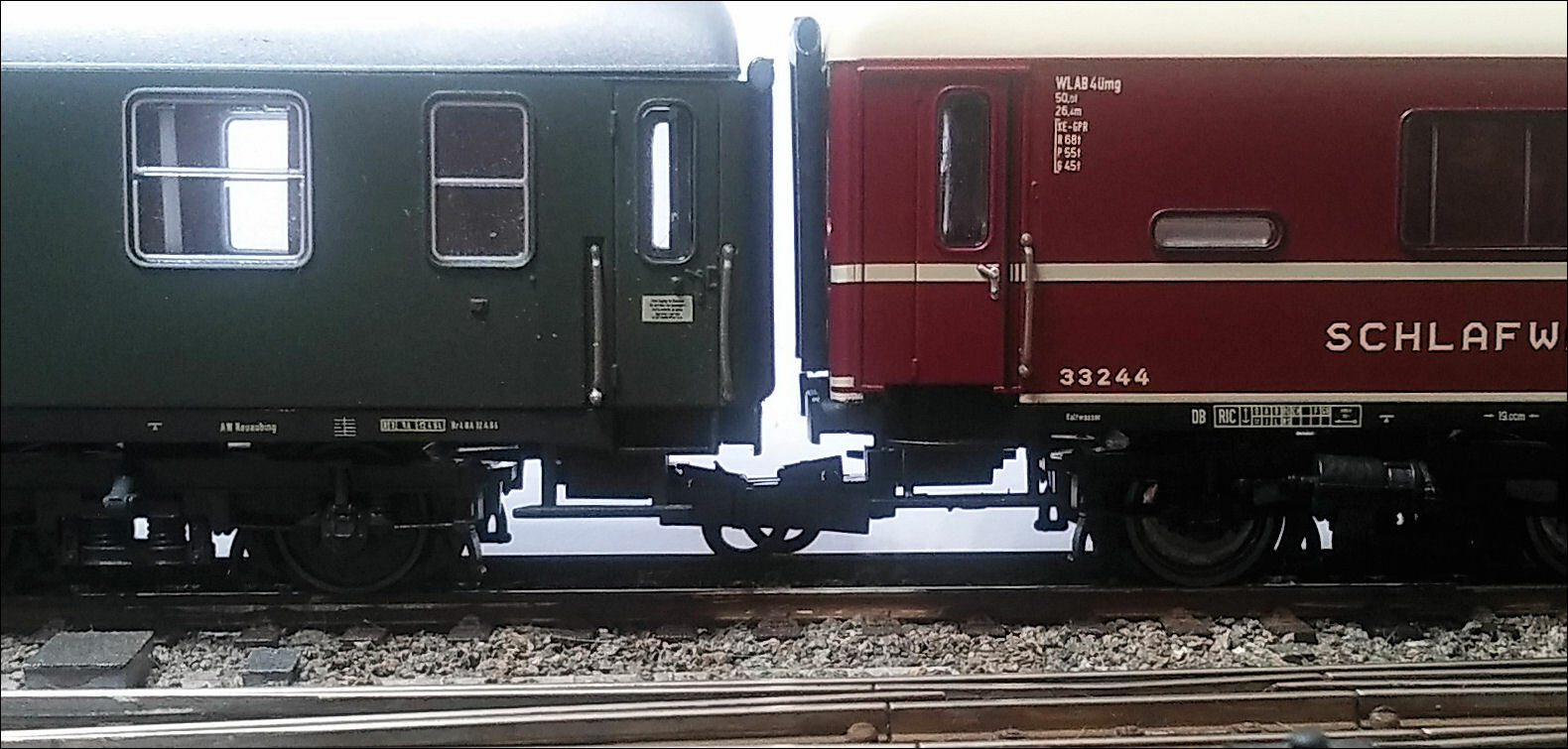

De 'knik' op de kritieke plek (2.) is nu geneutraliseerd, maar dat is de oorzaak van de te hoog zittende koppelingen (1.) nog niet, of althans niet geheel. Eigenlijk vormen de iets kleinere wielen een lapmiddel. Als je de wagen goed bekijkt, staat die behoorlijk te hoog op de pootjes, zie de foto's hieronder:
Aan de buisbalgen van Dm en WLAB te zien, moeten de Preisers, om van de ene naar de andere wagen te komen, een behoorlijke drempel nemen. Die drempel zal, door dat kwart millimetertje vanwege de kleinere wielen, ietsje minder hoog zijn, maar het hoogteverschil is nog steeds aanzienlijk.
Hier zal dus nog eens grondig naar gekeken moeten worden.
In reactie 18279 zei Stephan ook al:
Het lijkt wel of die slaapwagen te hoog op zijn draaistellen staat, met de bak lager op de draaistellen ziet het er beter uit en komen de koppelingen op dezelfde hoogte.
Ik wil weten hoe dat komt en wat ik er aan kan doen.
