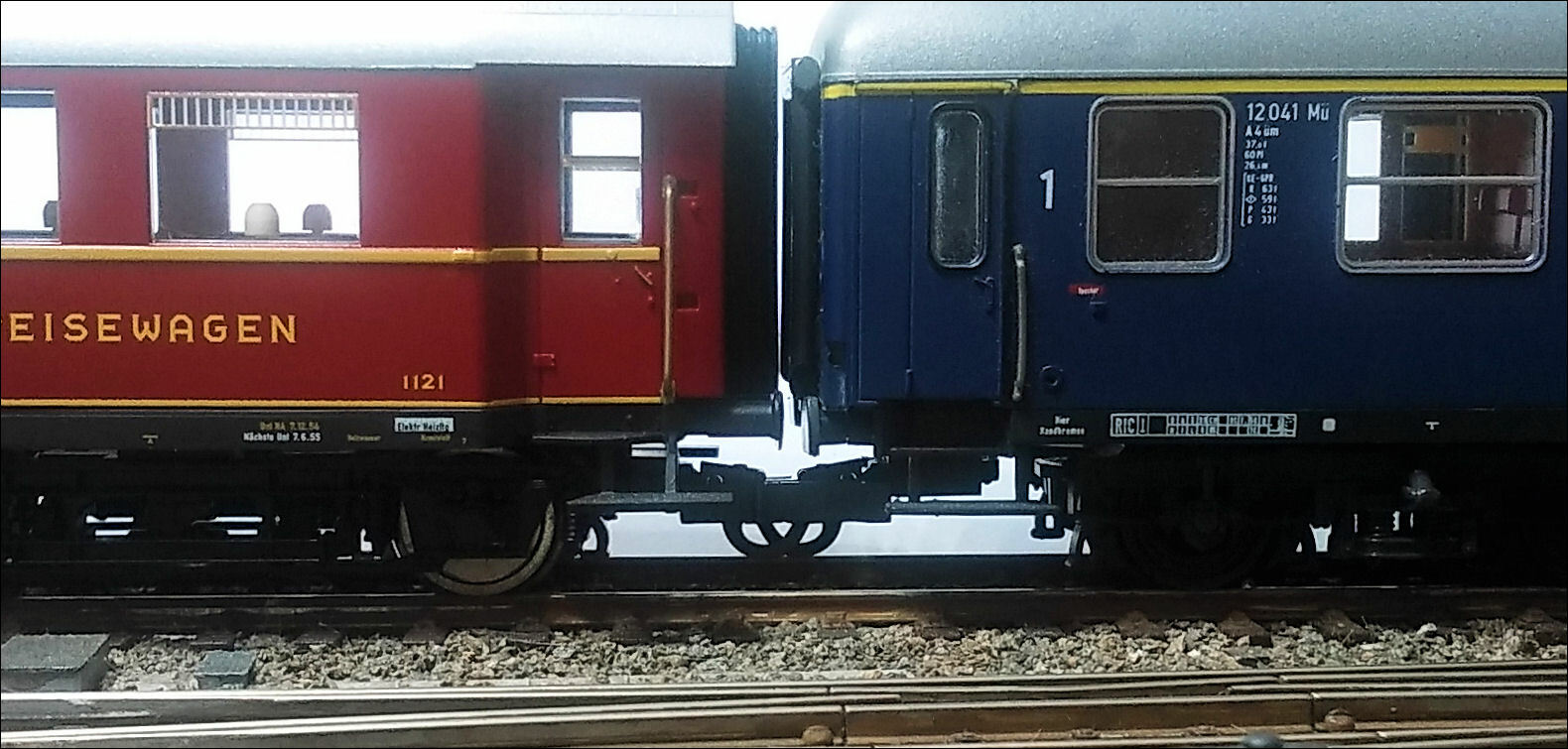

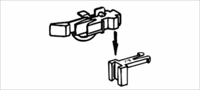

Voor zover ik het nu kan bekijken is die verschuifbare koppeling (40287) in ieder geval de meest gemakkelijke (zo niet de enige?) oplossing voor dit probleem. Met zo'n koppeling aan één kant geplaatst ontkoppelt de boel niet meer vanzelf. Dat is nog wel het geval als ik de wagen omdraai, dus daar moet ook nog een keer een schuifkoppeling in gezet worden.
Gewone koppeling - schuifkoppeling (40287):
Hier is duidelijk te zien dat de koppelingshouder van de slaapwagen (rechts) een stuk hoger zit.
Mij valt nu ook op dat de buffers een tik hoger staan dan die van de wagen links. Zouden er te grote wielen in zitten? De wagen is tenslotte tweedehands gekocht. Dat gaan we straks eens even wat nader bekijken
Hier nog een plaatje van zoals het wezen moet:

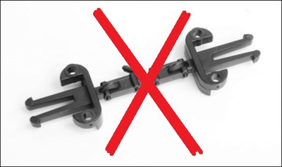

@Jerry: vroeger heb ik ook nogal wat van die dingen ingebouwd. Er moest inderdaad wel eens wat gevijld of gladgeschuurd worden, maar over 't algemeen functioneerden die mechanieken best goed.
Wat dat betreft had ik minder goede ervaringen met die dingen van Symoba, die lieten na verloop van tijd vaak los (slecht plakwerk waarschijnlijk), waardoor ik niet direct geneigd was een liefhebber te worden.
Volgens mij heb ik geen enkele wagen met die Roco-mechanieken of Symoba's in het bestand, behalve dan de ETA/ESA 150, daar zijn van die mechaniekjes van het goeie ouwe Fleischmann ingebouwd en die voldoen nog steeds uitstekend.

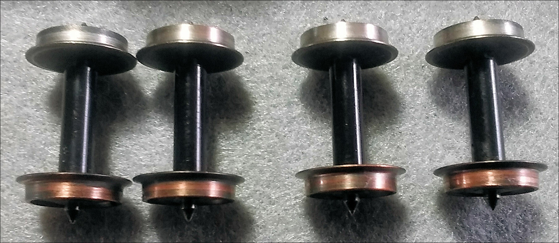

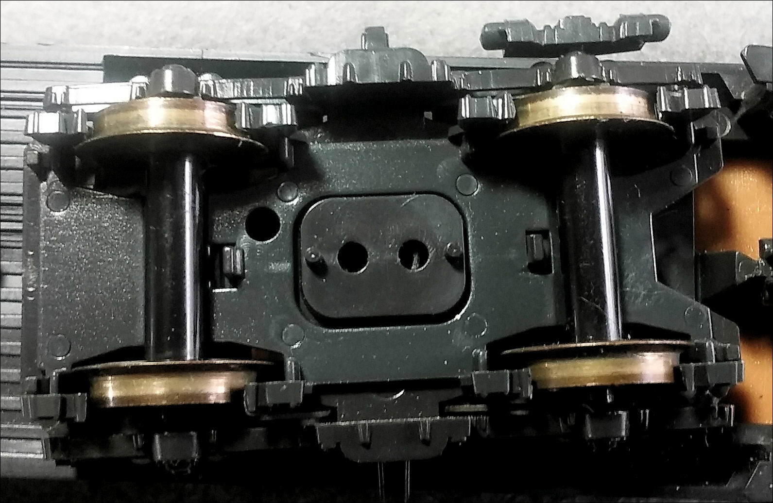

En over wielen gesproken, tijdens het hanteren van de diverse wagens in dit verhaal, viel me op dat bij sommige van die wagens de wielen wel heel erg vuil waren. Daarom werd de pot met SR24 met het bijbehorende lapje uit de kast getrokken.
Voor:
Na:
Daarbij viel op dat bij één van de oudste wagens in mijn bezit bij de wielen aan één kant van de wagen het koper zichtbaar begon te worden:
Die gaan we maar eens vervangen, denk ik. En dan meteen de overige wagens van die leeftijd (ze stammen zo'n beetje uit rond 1988) ook maar controleren.
Tenslotte de hoop koesteren dat er nog zoveel reservewielen in voorraad zijn.

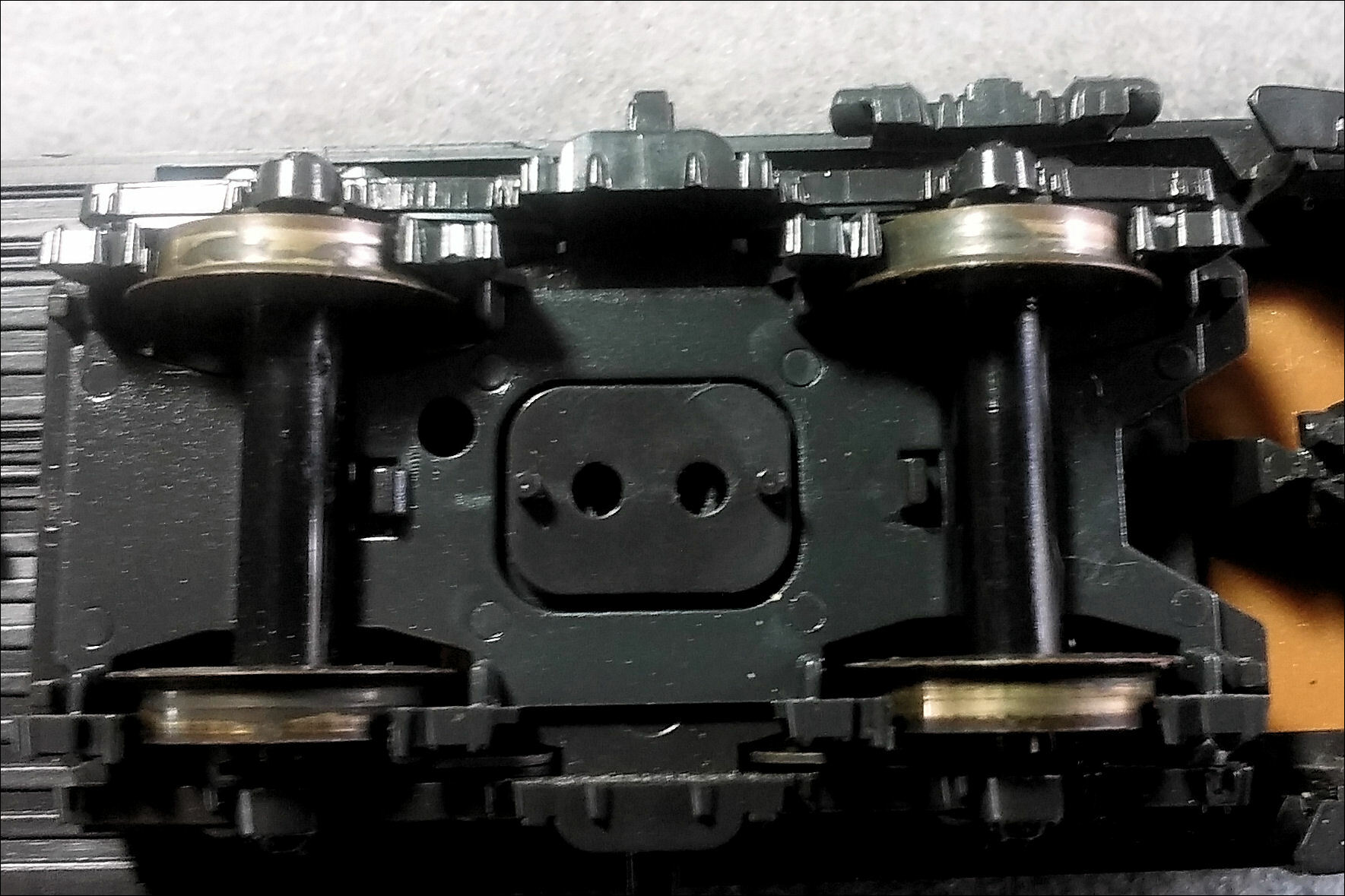

Omdat het hele verhaal van die ontkoppelende slaapwagen me maar bezig bleef houden, heb ik nog wat verder geëxperimenteerd.
Om te beginnen zijn de draaistellen van de slaapwagen omgewisseld met die van een andere wagen. Omwille van de herkenbaarheid is daarvoor de ABm uitgekozen.
Het resultaat van deze actie was dat nu de ABm qua ontkoppelen hetzelfde gedrag vertoont als de slaapwagen op dezelfde draaistellen. De slaapwagen ontspoort op de draaistellen van de ABm zodra er ook maar iets wat op een bocht lijkt te zijn in beeld komt.
Daarna kwam ik op het idee de wielstellen te gaan wisselen. Na die actie was dus de situatie als volgt: ABm met draaistellen van de slaapwagen, maar met eigen wielstellen; slaapwagen met draaistellen van de ABm, maar met eigen wielstellen.
Resultaat van deze actie: ABm noch slaapwagen ontkoppelt, en ook van ontsporen is geen sprake meer.
Echter, de draaistellen van de ABm en die van de slaapwagen zijn niet identiek, zodat bovenstaande situatie niet gehandhaafd kan blijven. Elke wagen moet z'n eigen draaistellen weer terug. Zogezegd, zo gedaan, en bovendien de wielstellen van beide wagens omgewisseld, wat uiteindelijk tot gevolg heeft dat beide wagens op eigen draaistellen staan, maar dan met de wielstellen van de andere wagen.
Resultaat van deze actie is als vanouds: de slaapwagen ontkoppelt op het kritieke punt.
Dit moet nog maar even wat bezinken voor ik nog iets anders bedenk. Als me dat al lukt.

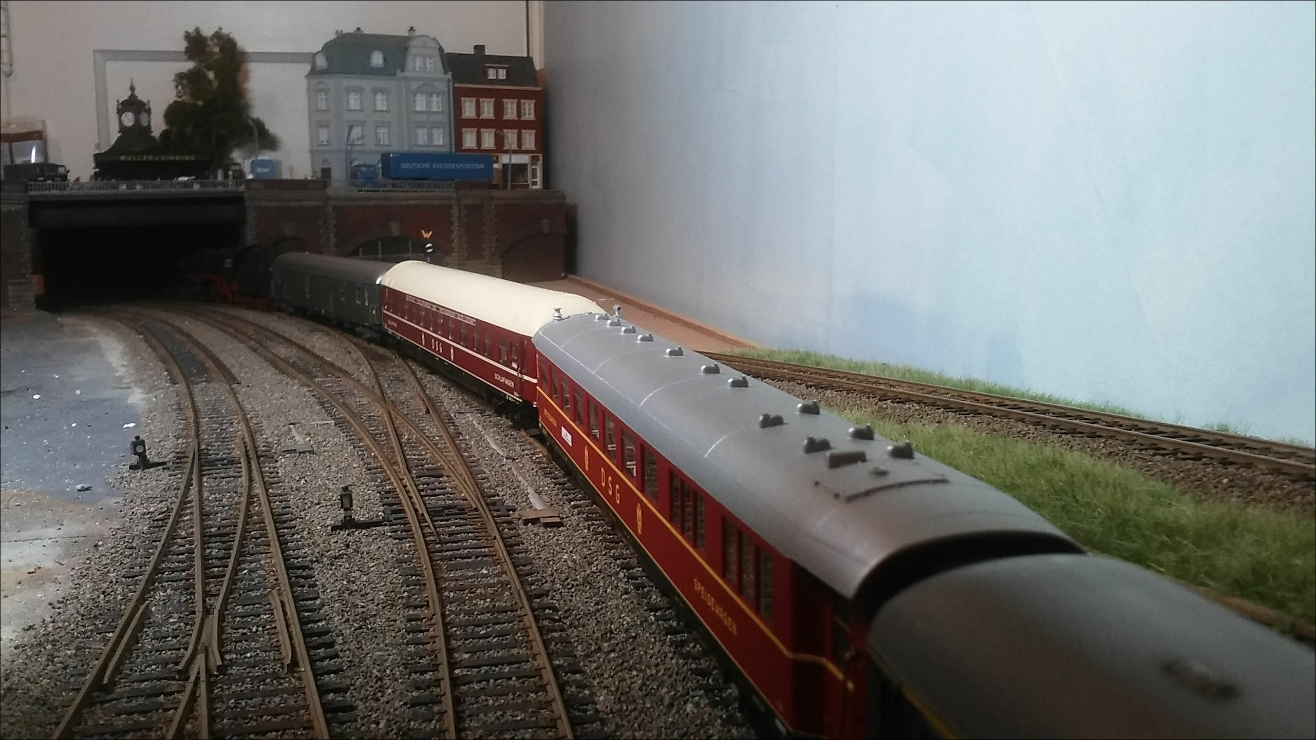

De slaapwagen in de trein nadert het kritieke punt. Maar o, o, o, wat een slechte foto!

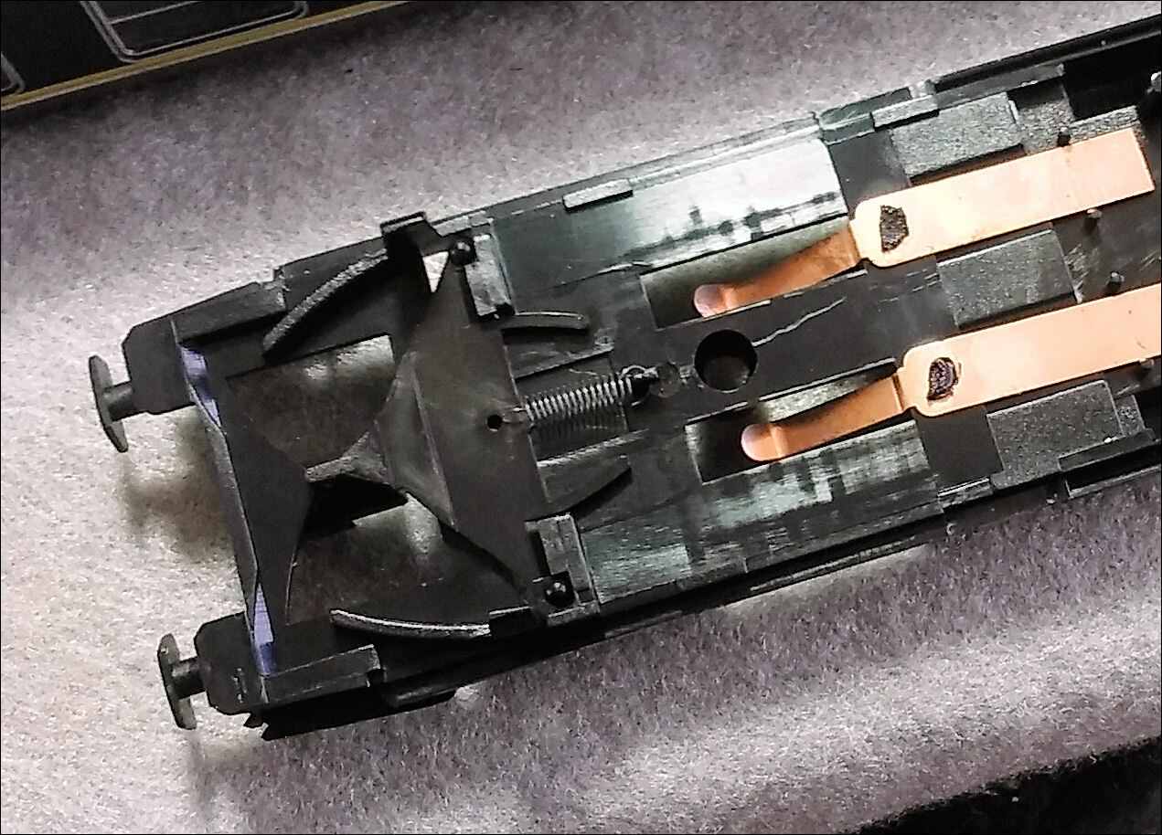

@Erwin: ik heb de wagen al eens open gehad (zie bericht #18267):
Als ik me niet vergis zit er een anders gevormde koppelingshouder in dan in de ABm. Maar ook hier geldt: het kan geen kwaad om dat eens te onderzoeken. Qua klus valt het wel wat mee, enkel even de wagenbodem los halen van de bak.

Het lijkt wel of die slaapwagen te hoog op zijn draaistellen staat, met de bak lager op de draaistellen ziet het er beter uit en komen de koppelingen op dezelfde hoogte.
Mits de flensen na het verlagen niet tegen de onderkant aanlopen anders moet je daar ook weer mee bezig.
Koppelingen op verschillende hoogte geeft problemen bij Roco kk, er hoeft dan maar een klein hupsje of kuiltje, b.v. bij een oprit of puntstuk, in de baan te zitten en hij ontkoppeld.
Stephan.

Zo gezegd, zo gedaan:
<a href="https://www.youtube.com/v/_3RumDM9XqI" target="_blank" class="new_win">https://www.youtube.com/v/_3RumDM9XqI</a>
Het is duidelijk te zien dat de 'steilte' van de helling op het kritieke punt verandert, het lijkt over te gaan in een meer horizontaal vlak. Dat is er dan de oorzaak van dat de koppeling van de slaapwagen, die eigenlijk toch al te hoog zit, uit die van de voorgaande wagen schiet.
Hier moet de Bahnmeisterei aan te pas komen om het Schotterbed op te schudden en de rails meer in lijn te leggen. Moet met een emmer water en wat extra Schotter wel te doen zijn.
