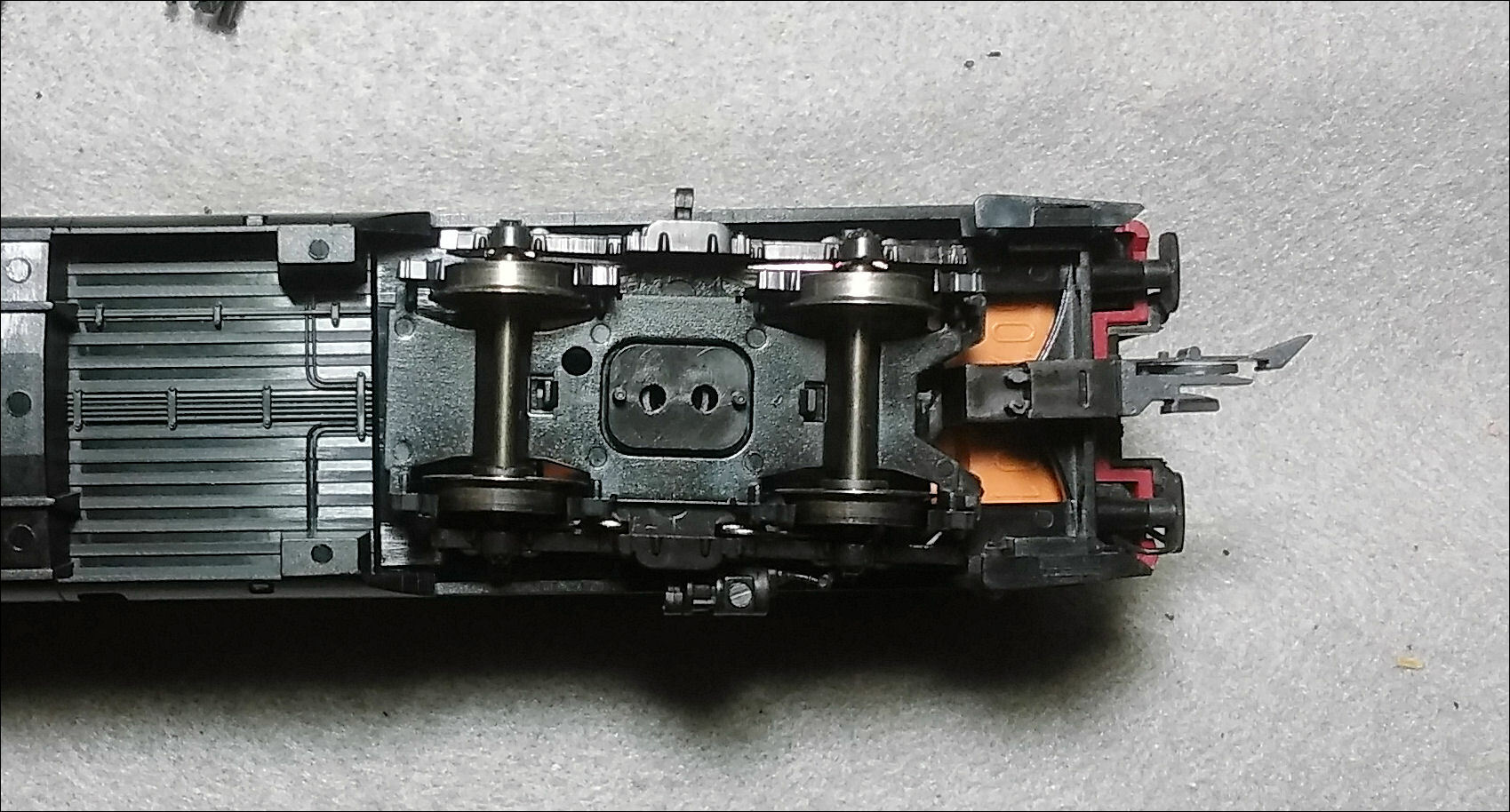

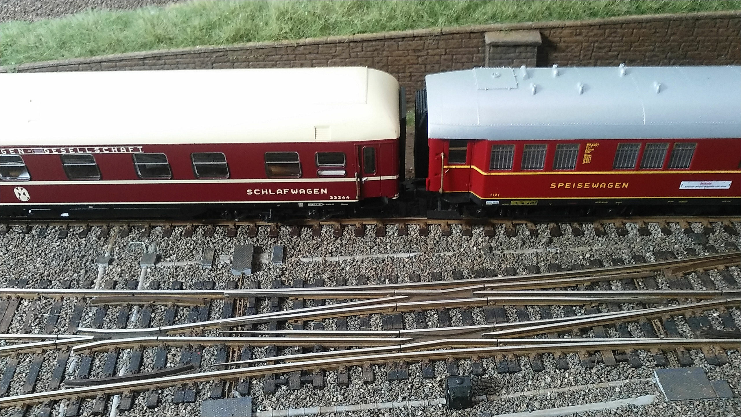

Na de kleine probleempjes met draaischijf en 44 1319 dient zich nu een volgend moeilijkheidje aan. Het ergerlijke is dat het volgens mij iets heel simpels moet zijn, maar dat ik er tot nu toe gewoon niet achter kom wat de oorzaak van het probleem is.
Het gaat om een slaapwagen WLABüm-59, 45069 van Roco. Er is een bepaald punt op mijn baan waar de betreffende wagen spontaan ontkoppelt, waarbij het niet uitmaakt of de wagen zich vooraan, ergens in het midden of aan het eind van de trein bevindt. Ook omkeren van de wagen geeft geen soelaas. Het is ook alleen deze wagen die dit kunstje vertoont, alle andere wagens lopen zonder problemen en zonder te ontkoppelen over dit punt (net voor het tunnelduct onder Barbararossaplatz door).
Zo op het oog is er ook niks mis, alle assen zitten goed in het draaistel, lopen soepel, en ook de KKK'n bewegen zonder haken of haperen. De koppelingen (kortkoppelingen van Roco) zijn al enkele malen verwisseld, ook met de koppelingen van andere wagens die geen problemen vertonen, maar het probleem blijft zich voordoen...
Ik zal wel wat over het hoofd zien, maar ik kan n even niet meer bedenken wat dat zou kunnen zijn. Misschien dat de komende nacht helderheid brengt...
Terwijl ik bovenstaand verhaal zit te typen bedenk ik me dat ik nog twee proefnemingen zou kunnen uitvoeren: alleen deze wagen achter de lok hangen en kijken wat er dan gebeurt (al heb ik het gevoel dat dat wel eens hetzelfde zou kunnen zijn: spontaan ontkoppelen). Ook zou ik eens kunnen kijken wat er gebeurt als ik de trein in tegengestelde richting langs het probleempunt laat rijden.

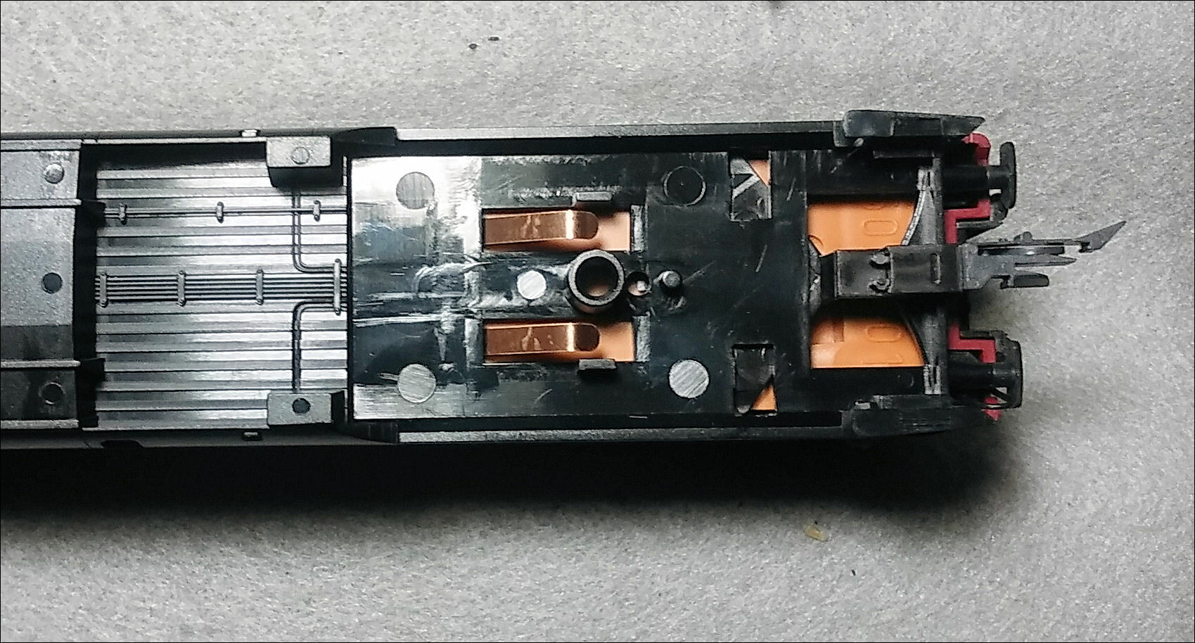

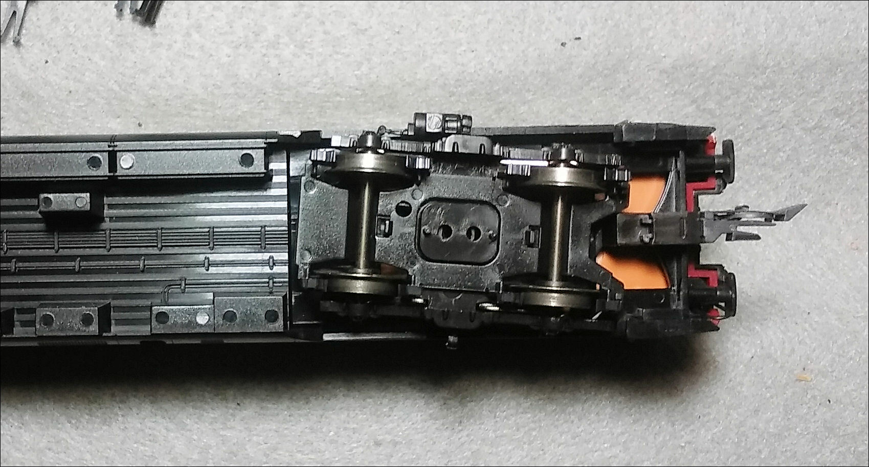

Wie Sie wünschen, Herr Bahn:
Draaistel 1:
Bodem draaistel 1-kant:
Draaistel 2:
Bodem draaistel 2-kant:

Terwijl ik stond te kijken en het wonder zich voor de zoveelste keer onder mijn ogen voltrok, kwam ik op de gedachte om eens te kijken naar de koppelingshoogte(n). Daar was ook niks bijzonders aan te zien, maar toch ging ik eens op zoek naar van die in de hoogte verstelbare koppelingen, je weet wel, met zo'n zwaluwstaartje.
Als die koppeling flink lager gezet wordt, ontkoppelt de wagen niet (meer). Het euvel zal dus mogelijk in de hoogte van de koppeling (of van de NEM-schacht, of van de koppelingshouder) zitten.
Daar gaan we ons, zodra er even gelegenheid voor is, maar eens op concentreren.
