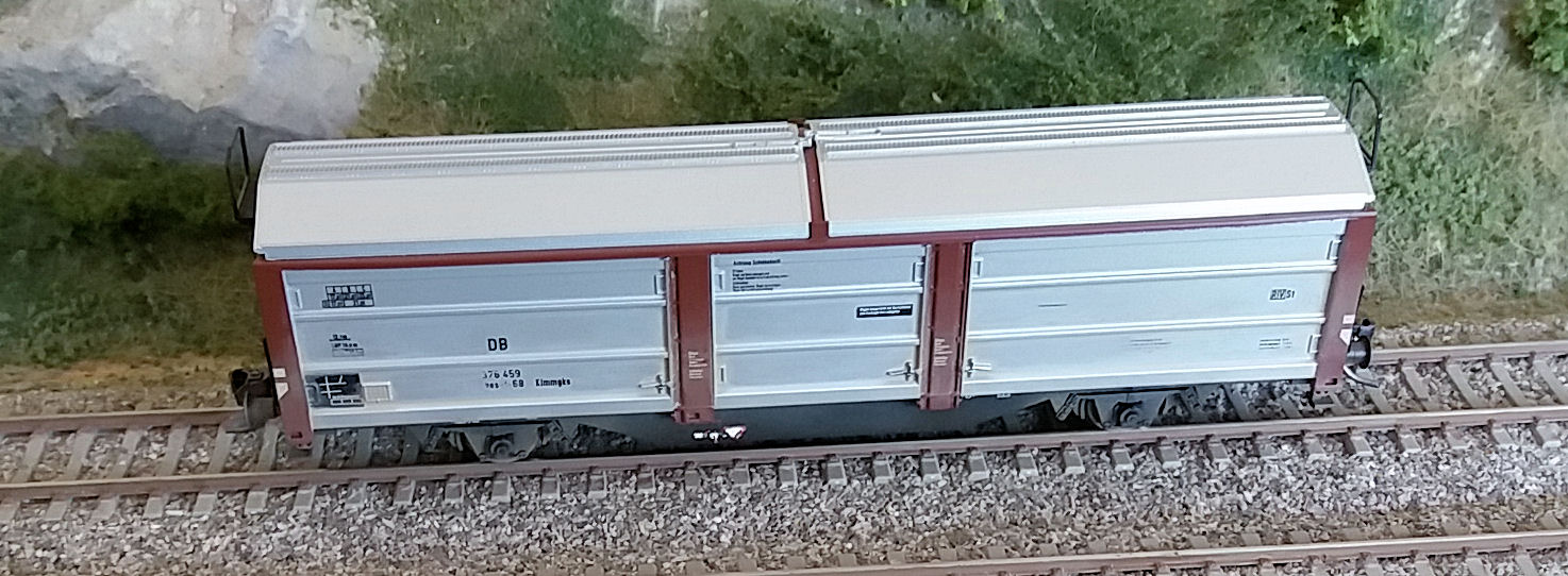

Naarmate de trajecten van, naar en tussen Bf Lümmeln en Lümmeln Sbf meer 'in gebruik' worden genomen, worden niet alleen de mogelijkheden grondig verkend, maar komen ook de onmogelijkheden aan het licht. Behalve dat wordt ook een aantal ideeën, waarvan sommige aan ontwerp en bouw ten grondslag lagen, nu aan de praktijk getoetst en al dan niet bruikbaar bevonden.
Zo mag als bekend worden verondersteld dat getracht is als minimale radius de R3 van Roco-line (= 419,6 mm) aan te houden, omdat dat de minimale radius is waar stoomloks met gemonteerde Kolbenstangenschutzrohre nog doorheen lopen. Dat is in de praktijk ook gebleken, in zoverre klopt de planning dan ook.
Maar het begint langzaamaan duidelijk te worden dat niet alleen die Kolbenstetc etc te maken hebben met die minimumradius. Er begint zich namelijk een patroon af te tekenen volgens welk bepaalde wagens wel of niet op een bepaald spoor kunnen worden ingezet. Dat blijkt samen te hangen met de lengte van de wagen. Als die lengte namelijk is gecombineerd met een bepaalde koppeling, loopt zo'n wagen er in de krappere bochten uit door overbufferen. Het aantal assen of wel of geen draaistellen speelt daarbij geen rol, want zowel twee-assers...
.... en drie-assers...
... als vierassers (met draaistellen) ...
... hebben last van dit verschijnsel.
Die krappere bochten liggen, zoals u zich wellicht kunt herinneren, alleen in die gedeeltes die in principe niet zichtbaar zijn, zoals bijvoorbeeld in het SS. En om daar uit de rails gelopen wagons (want het blijft nooit bij eentje) weer weg te vissen, vergt erg veel creativiteit en lenigheid, en aangezien ik over beide slechts met mate beschik, komt al gauw het fenomeen ergernis naar boven drijven.
Nog een feit waarop een vette neusafdruk te zien is: het is toch wel echt noodzakelijk de KKK (kortkoppelmechanisme) te blokkeren. Uitscharende koppelingen komen, in combinatie met de Kadee's, maar moeilijk terug en veroorzaken daardoor ook ontsporingen, of zelfs omvallende wagens.
Kadee-koppelingen (met NEM-schacht) zijn te verkrijgen in vier uitvoeringen: nrs 17, 18, 19 en 20. Het verschil zit in de lengte, hoe hoger het nummer, hoe meer de eigenlijke koppeling (de klauw) voor de wagen uitsteekt.
In principe worden op de Lümmelneraner wagens Kadee's nr 18 gemonteerd, voor bovengenoemde gevallen dient echter nr. 19 of zelfs 20 te worden gebruikt.
