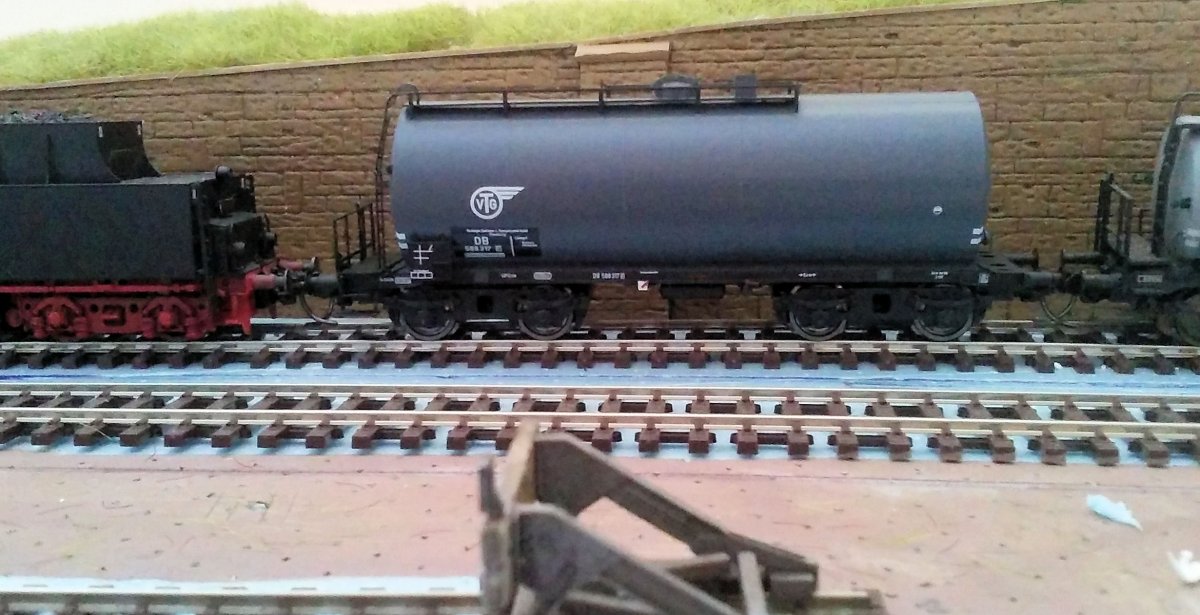

In
z'n draadje komt de nieuwe ketelwagen (4asser) van Brawa aan de orde. Hier de VTG-variant:

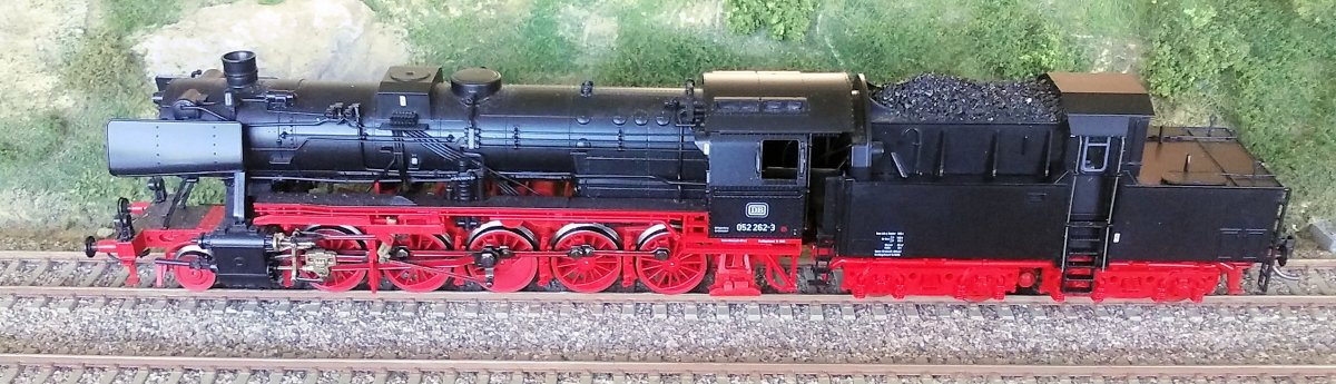

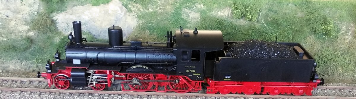

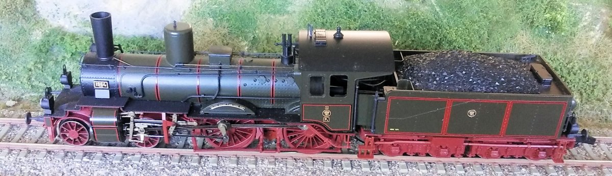

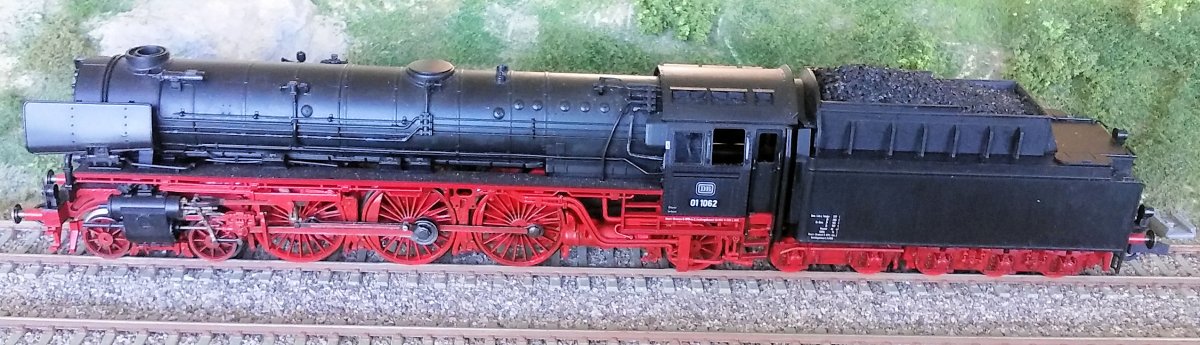

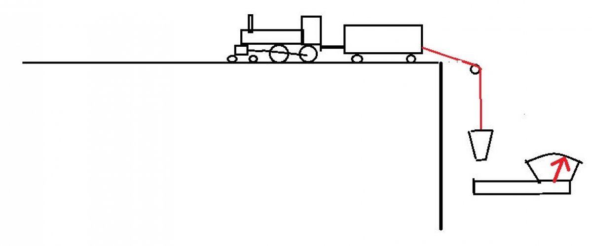

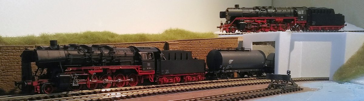

Een poosje geleden had ik het eventjes over een lok van een vriend van me, een lok van de Baureihe 36 van Roco. Die vriend klaagde erover dat het lokje maar zo weinig trekkracht had. Omdat ik wel zin had om eens te kijken hoe en wat nu precies, kreeg ik het ding mee naar huis.
Vanmiddag in een verloren uurtje het geval maar eens onder de loep genomen. Begonnen werd met het schoonmaken van de wieltjes en contactveertjes en het verversen van de antislipringen. Dat is overigens ook gebeurd bij de andere loks die bij dit experiment werden betrokken.
Vervolgens een opstelling gemaakt om de trekkracht redelijk nauwkeurig te kunnen vaststellen. De lok werd opgesteld aan het eind van en doodlopend spoor waarvan het stootblok werd verwijderd. Dit spoor eindigt niet ver van de rand van de baan. De lok werd aan een zeer licht lopende wagon gekoppeld. Aan de andere koppeling van de wagon werd een dun koord bevestigd, met aan het andere uiteinde een plastic koffiebekertje bevestigd, zodanig, dat als de lok (met wagon) aan het eind van het doodlopende spoor stond, het koffiebekertje in rust op een elektronische brievenweegschaal kwam te staan. Als dan die weegschaal wordt ingeschakeld, geeft deze als startgewicht 0 gram aan.
Dan met een theelepeltje beetje voor beetje ballast (nee, niet van Koemo, van Asoa) in het bekertje gedaan, om te beginnen maar eens 10 gram. Dit trekt de 36er met gemak omhoog. Bijvullen tot 20 gram, idem. 30 gram gaat ook prima, maar 40 trekt het lokje niet. 31 nog net wel, met veel moeite, maar bij 32 gram slaat het lokje door en komt het bekertje niet van z'n plek.
Op dezelfde wijze zijn nog drie loks onderzocht, namelijk de P4.2 van Fleischmann, die constructief gezien identiek is aan de 36er van Roco, een vijftiger (Roco) en een 01.10 (ook Roco). Uitslagen als volgt:
BR 36 (Roco) 31 gram max.
P4.2 (Fleischmann) 41 gram max.
BR 50 (Roco) 102 gram max.
BR 01.10 (Roco) 101 gram max.
Nadat ik de proefopstelling weer had afgebroken, realiseerde ik me dat de beide laatste loks op zowel (een deel van) de assen van de lok zelf als op de tenderassen worden aangedreven, en dat het ook wel leuk was geweest om een lok te testen met alleen aandrijving op de tenderassen. Nu ja, dat is dan voor de volgende keer.

Schema van de opstelling:

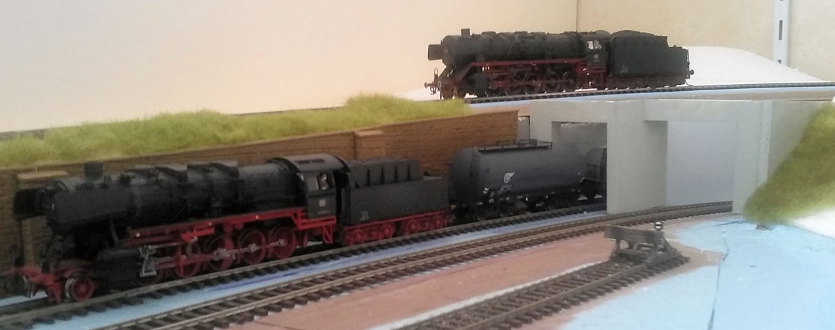

Reactie #11091 Gepost op:
29 August 2016, 20:05:59 »
Je schuine dakje is foetsie en er zit een raar uitsteeksel aan de ingang van de rechter tunnelbuis,links boven
Wat hebbie nou gedaan
Ja hier zullen spellings vouten in staan,maar dan is er het beste gezegde ooit: to read or not to read,thats the question
It's up to you mr schoolmeester
(waar is je ballast heen trouwens,uit getest ? )

Reactie #11092 Gepost op:
29 August 2016, 20:16:36 »
Allemaal gezichtsbedrog, Floris. Illusie en zinsbechoogeling. Niets is wat het lijkt, maar alles komt goed. Hoop ik.
De Asoa-ballast is netjes terug in het potje. Hoewel, potje, het is een flinke pot van een liter inhoud.

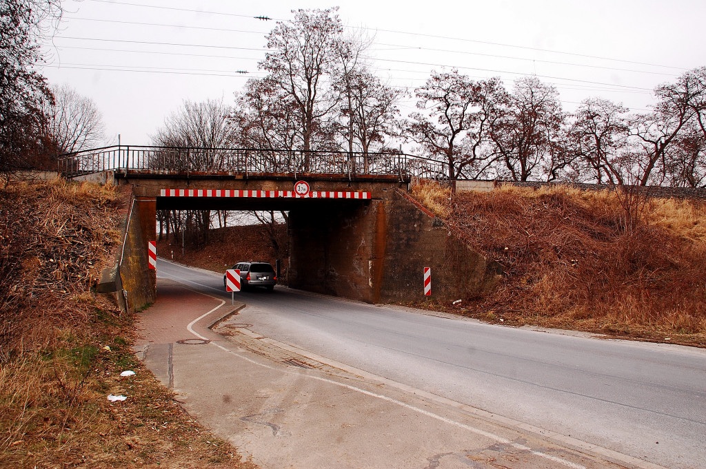

Dat met die Schotter was geen probleem, maar je noemt daar (in dat bericht) ook de term "Unterführung".
Nu heb ik nogal met die naam gegoocheld, en dat deed ik omdat ik niet zeker was of het nu een Unterführung of een Überführung was.
Inmiddels ben ik erachter dat het hier een Unterführung betreft, en niet een Überführung. Het verschil lijkt nogal subtiel, maar is in feite vrij wezenlijk.
Van een Unterführung is vooral dan sprake als de onderste weg
de "onderbouw" van de bovenliggende weg wordt gevoerd, als ware het een heel korte tunnel:
Van een überführung spreekt men als de bovenliggende weg op een speciaal daarvoor aangelegde constructie, doorgaans met een "open" karakter,
over
de onderliggende weg wordt gevoerd:
Tenminste, ik denk dat het zo zit, zo ongeveer.

Maar het blijft een beetje vaag. Het lijkt ook alsof de volgorde van bouwen ermee te maken heeft: wordt de onderste weg onder de reeds bestaande bovenliggende aangelegd of wordt de bovenste over de eerder aangelegde onderste heen gelegd.
Het zal wel... bij gelegenheid eens aan een Duitse kennis vragen.
