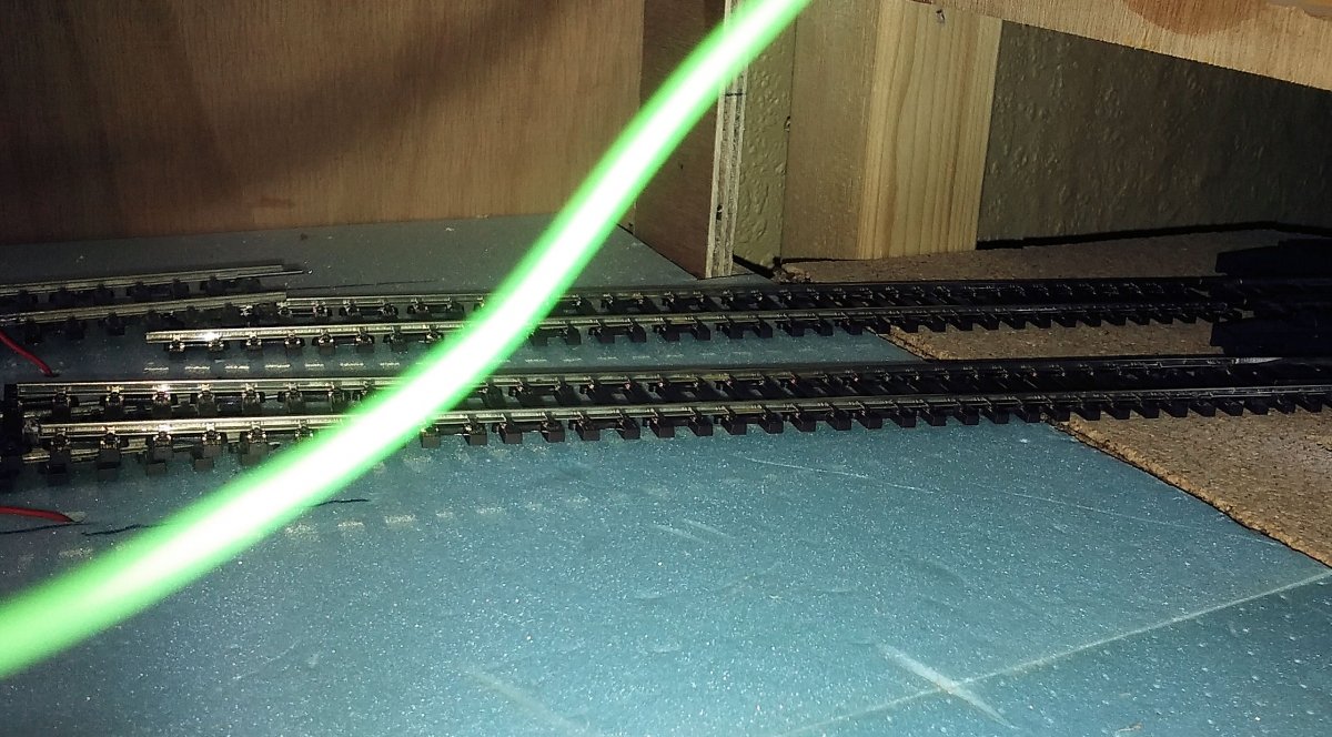

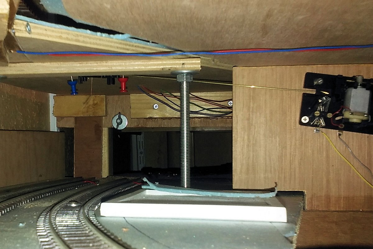

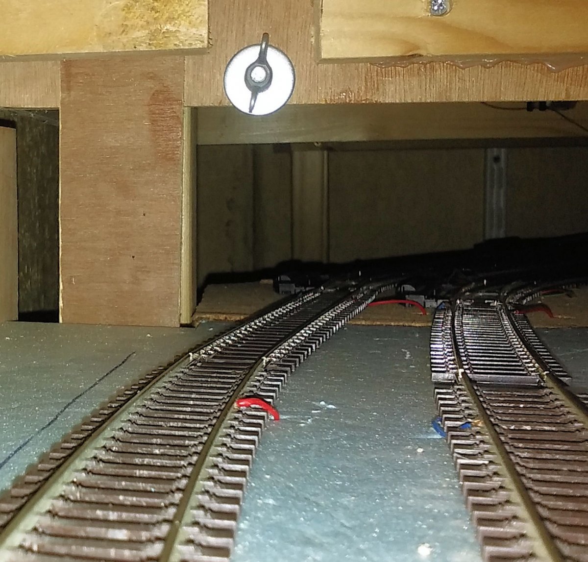

Welnu, ik heb even geprobeerd om in de bestaande situatie een verbinding te maken, en ik moet zeggen, dat is wel gelukt, maar ik kan niet op zicht controleren of het goed ligt of niet. Dat kan alleen op de tast of door middel van testritten. En dat is voor mij niet voldoende garantie dat het goed ligt. Dus moet de boel open om er goed bij te kunnen, en dat kost nu eenmaal tijd. 't Is niet anders.
Met behulp van een fototoestel kan ik wel iets zien, trouwens. Zo is het (voor mij) fysiek onmogelijk om onderstaand beeld daadwerkelijk met eigen ogen te aanschouwen, via het fototoestel is het toch te doen:
Elk voordeel hep se nadeel, placht JC te zeggen, en zodoende zie ik nu ook dat ik de "punaises" waarmee ik ooit het wissellantaarnmechaniek 'voorlopig' heb vastgezet nooit door fatsoenlijke schroeven heb vervangen. Dat zal dus ook eens tijd worden.  ;D
En ik weet nu eindelijk ook waar het Spörle-malletje dat ik al heel lang niet tegengekomen ben gebleven is.

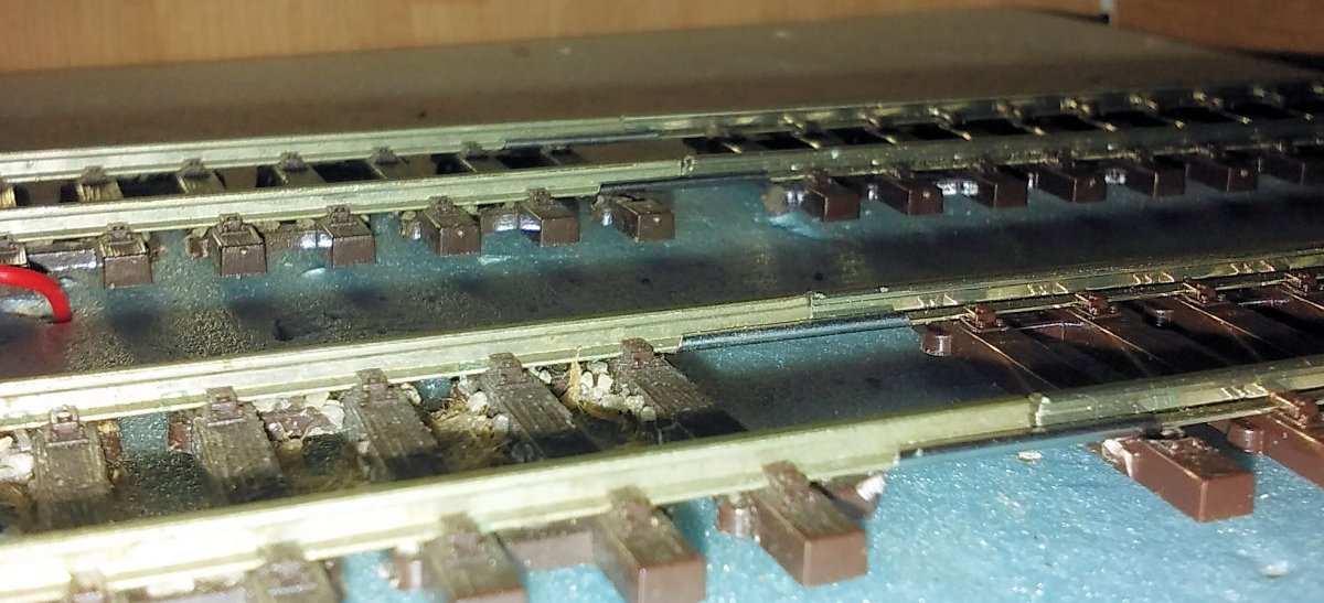

Ik mag wel eens rap op zoek gaan naar een geschikte gouden spijker, want het lijkt vlotter te gaan dan gedacht, ik (alweer) zou haast van een anticlimax willen spreken.
Met het idee eens een beetje te gaan verkennen wat er allemaal bij de titanentaak waar ik nu al meerdere keren gewag van heb gemaakt zou komen kijken was het al bijna klaar voor ik het wist. Bijna net als toen die keer dat ik een boekenplank op wilde hangen en met mijn pneumatische boorhamer een gipsmuurtje te lijf ging en ik bijna in de gang aan de andere kant van voornoemd gipsmuurtje belandde.

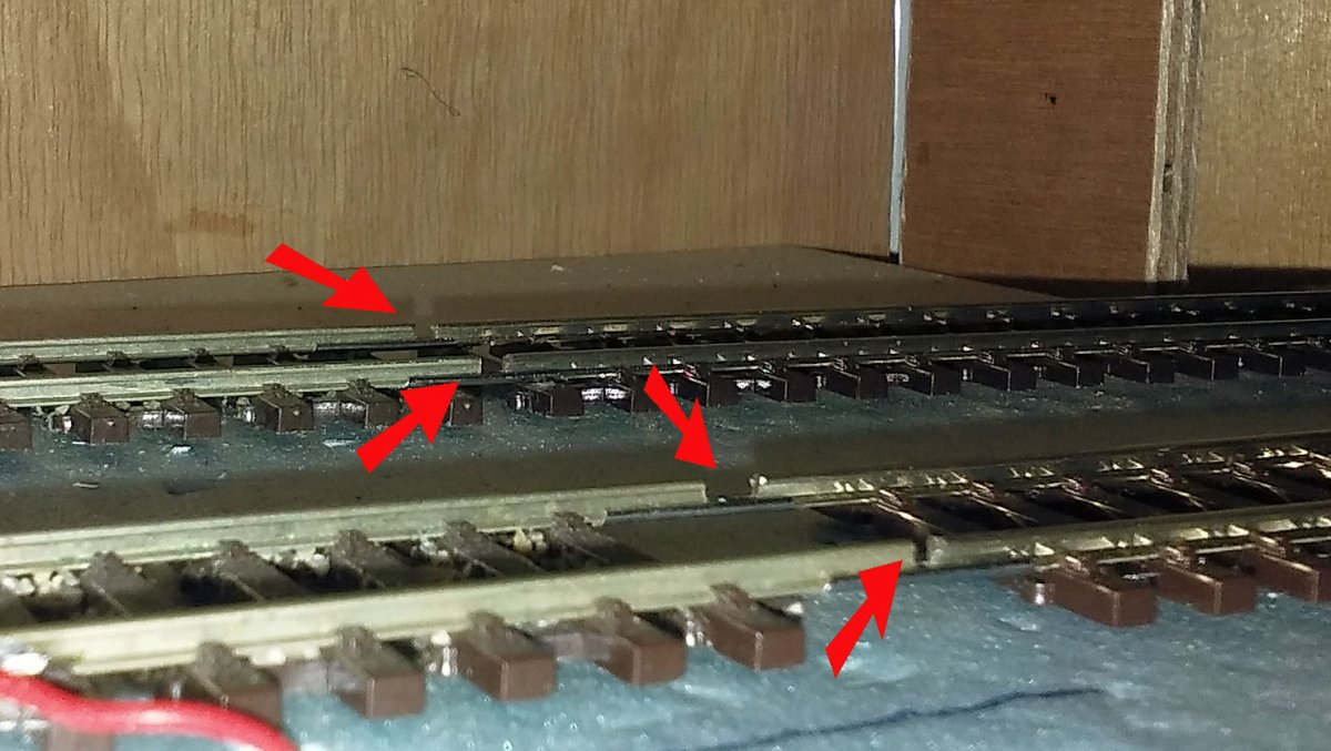

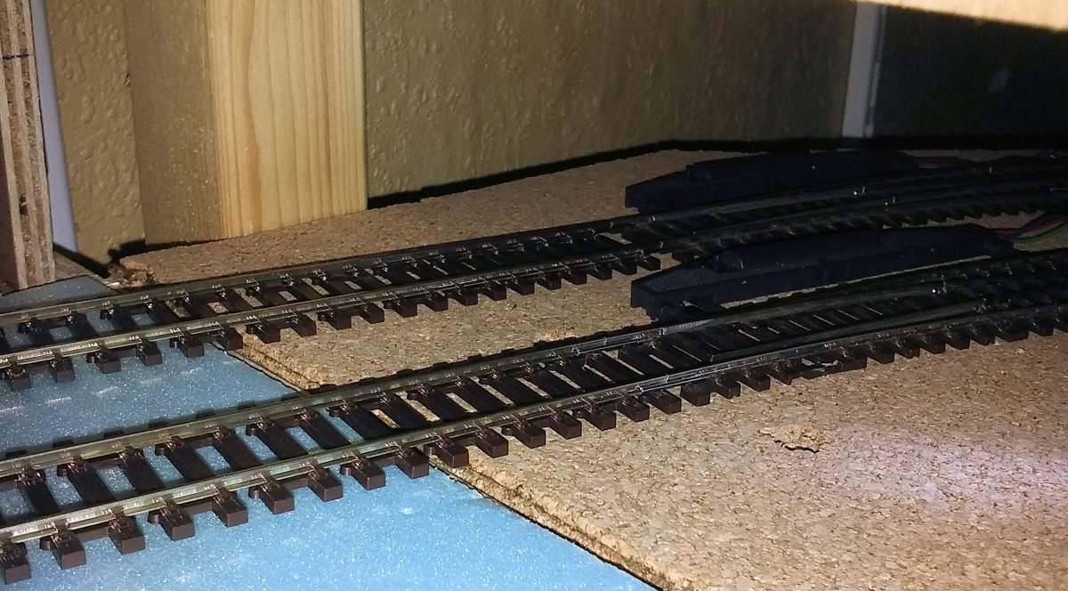

Nadat de bodem van de te bouwen Dieseltankstelle was verwijderd, was het een verrassende ontdekking om te zien dat ik op die manier al redelijk gemakkelijk bij de zo gevreesde plek kon komen, de plek waar de verbinding tussen Sbf en de oostelijke Bahnhofsausfahrt van Bf Lümmeln moest komen.
Op de gok een paar stukjes rails min of meer op lengte gemaakt (zodat ik niet een complete bijna hele meter flex in het rond zou hoeven zwaaien) en binnen de kortste keren waren die stukjes op de ondergronds liggende wissels aangesloten (met raillassen):
Beide stukjes rails beter op lengte gemaakt, en voorzien van de nodige draden (elk 1 x rood en 1 x blauw) en tussen Lü Sbf en LüO gefriemeld. Een foto, quasi "uit de cabine geschoten", geeft het volgende beeld:
Zoals je ziet, zit er nog een lichte knik in beide sporen, dat wordt veroorzaakt doordat de sporen iets teveel zijn ingekort. Dat moet dus nog veranderd worden:
Dat is een klusje voor morgen, dan hoop ik dar wat tijd voor te hebben.
Om eens te beproeven hoe de zaak er nu rijtechnisch voor staat, heb ik in eerste instantie een drietal goederenwagens "naar beneden" laten rollen. Dat geen van de drie wagens is teruggekomen, laat staan met een olijftak in de koppeling, is een bemoedigende gedachte.
Zo bemoedigend, dat ik in mijn overmoed twee "treinen" van elk vier 303mm lange rijtuigen heb samengesteld en die samen, elk op een spoor, gelijktijdig naar beneden en naar boven en ook in dezelfde beweging maar dan tegengesteld aan elkaar heb bewogen. Ik heb niet kunnen constateren dat het vrije ruimte profiel dusdanig geschonden werd dat een obstakel, van welke aard dan ook - noch de wagens onderling, noch enig deel van de constructie van Bw-onderbouw - werd geraakt.
Kortom, alleen nog even de passtukjes echt goed op lengte maken en opnieuw aanbrengen en het is gepiept.

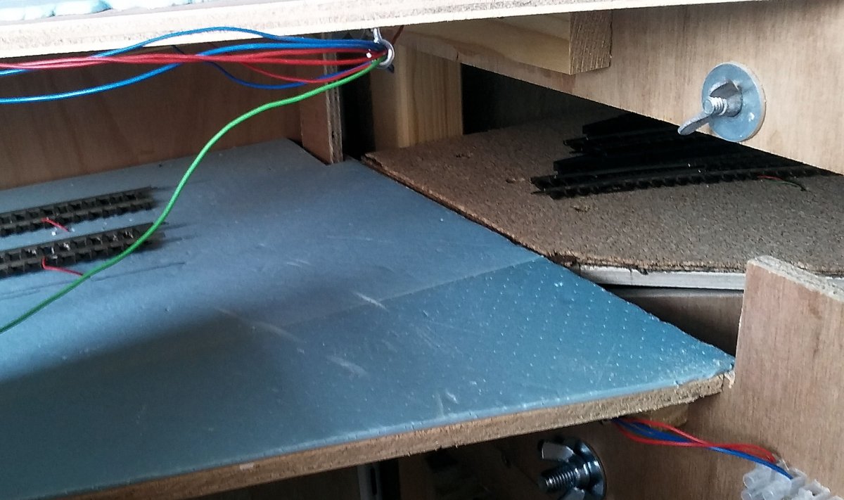

Mooi, de verbinding Sbf-hoofdbaan is dus een feit, en ondanks de deceptie die de eenvoud van die welhaast onmogelijk geachte klus opleverde, gaan we vrolijk verder met de volgende fase(n).
Natuurlijk moet ook de andere kant nog worden aangesloten, maar omdat ik zo vreselijk nieuwsgierig ben of het allemaal ook werkt zoals bedoeld, ben ik eens begonnen met de nodige schakeltoestanden om de wissels te kunnen bedienen en nu eens een keertje echt werk te gaan maken van de spoorbezetmeldingen. Want dat komt er ook steeds maar niet van, denkelijk omdat ik zo'n "liefhebber" ben van elektronica en zo.
Kortom: het schakelpaneel voor LSbf in de maak:
Trefwoorden: eenvoudig en compact.
