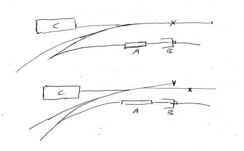

Interessant, maar ik ben niet overtuigd. Met een hele engelsman kun je (tijdelijk) de functies van de sporen X en Y ruilen. In het kader van 'Ge wit oit noit nie'*.
* Je kunt nooit weten.
  • Berichten: 15448
« Reactie #7366 Gepost op: 10 June 2015, 21:55:10 »
Een in zekere zin vergelijkbare situatie was te vinden in een (relatief groot) station in de buurt van Lümmeln:
Omdat verkeer tussen fabriek en Ladestraße niet voorkwam heeft men daar ook een halve engelsman verbouwd. En àls er dan toevallig, per ongeluk of voor mijn part voor de lol, eens een enkele keer een wagon van fabriek naar laadstraat (of andersom) moest, dan kon je dat met een enkele zaagbeweging gauw genoeg voor elkaar krijgen.
Daarnaast is een hele engelsman ook duurder, niet zozeer om te bouwen, maar vooral in onderhoud (2 stel tongen extra), en met het aantal onderdelen neemt ook de storingsgevoeligheid toe.
Vandaar dat ik denk dat men, als het kon, liever een halve dan zo'n hele engelse knul neervleide.

Kosten en onderhoud zijn inderdaad hoger bij een hele Brit.
Daar heb je een punt.

« Reactie #7368 Gepost op: 11 June 2015, 08:34:19 »
Is het een optie om aan die Engelsman een stukje gebogen spoor(links wegdraaiend dus) te plakken,zodat je Bww pand schuin komt te staan en je dus meer ruimte krijgt tussen Bww en dat stationsgebouw ?
Sicco Jan
  • Berichten: 840
« Reactie #7369 Gepost op: 11 June 2015, 09:18:17 »
Goed, het wordt dus een halve.  8)
En dan wordt het inderdaad krap. Wellicht gecombineerd weg-spoor? Dan is de weg geblokkeerd als er een wagon staat. Maar wat gaan ze afleveren en hoe vaak? En wil je dat de werkers staan te lümmeln of geef je ze een reden om hard door te werken!
Groet, Sicco Jan

« Reactie #7370 Gepost op: 11 June 2015, 14:18:51 »
niet om het één en ander, maar zijn twee wissels niet goedkoper dan 1 (al dan niet) halve engelsman?
Gezien het Bww heb je niet een lang uithaalspoor nodig. Spoor Y heeft dan een lengte nodig dat maximaal naar het Bww kan. Dat geeft je ook ruimte voor een wag achterlangs (of minimaal de suggestie daarvan).
michel

« Reactie #7371 Gepost op: 11 June 2015, 17:55:42 »
Citaat van: de jonge Junior
Hrmhrm... euh, natuurlijk.  ::) :P ;)
Citaat van: de Notentijger
...zodat je Bww pand schuin komt te staan...
Dat denk ik wel, daar is genoeg ruimte voor. Overigens zal daar industrie komen, die gebouwen die er nu staan zijn voorgangers om het plekje bezet te houden.
Citaat van: Ookeenjan
't Zir er dik in dat dat er aan zit te komen, ja.
Citaat van: Strandfietser
...maar zijn twee wissels niet goedkoper dan 1 (al dan niet) halve engelsman?
Geen idee eigenlijk. Maar twee wissels nemen wel minstens twee keer zoveel ruimte in als een halve engelsman.
En ruimte mankeert het gewoon een beetje aan in Lümmeln. Dat is ook de reden dat ze daar, om dat gebrek te compenseren, zo ruimdenkend zijn.
Wat het gezamenlijk gebruik van spoor X (door BM en Bww) betreft: de NL van X is max 70 cm, en dan heb ik er wel uitgepeurd wat er te halen valt. Als de werktrein van de BM  - dat zijn vier van deze jongens:
- niet ergens bij een karwei staat opgesteld, maar even "thuis" is, dan staat met 4 x 15 cm spoor X wel zo'n beetje vol, en valt er niet veel meer te verhapstukken met wagens van en voor het Bww. Dat gaat voor spoor Y net zo goed op overigens, maar goed, dat is daar dan ook voor bedoeld. Daar kan dan nog net een Schotterwagentje bij.
Maar oké, zoals ik SiccoJan al antwoordde, die halve engelsman gaat er wel komen, ben ik bang, en hoe dat dan met die weg moet en zo, nou ja, geen zorgen voor de dag van morgen. Die dan leeft die dan zorgt. Après moi le déluge.

« Reactie #7372 Gepost op: 11 June 2015, 21:16:14 »
Nog even een plaatje om een indruk te geven:
Voor de Bahnmeisterei zal ook een eigen gebouw komen; hier staat even het Öllager om dingen uit te kunnen kienen. Uiteindelijk zal dat gebouwtje (van de BM dus) wat verder naar achteren worden geschoven, richting de engelsman, zodat er toch nog wat ruimte voor een weg overblijft.
Duidelijk te zien ook dat die vier Umbauers het gehele spoor Y wel zo'n beetje in beslag nemen.

« Reactie #7373 Gepost op: 11 June 2015, 23:04:16 »
Duidelijk zo met dat plaatje. Gekke gedachte wellicht, maar als je de functie van spoor X en Y nu eens omdraait? Waar X doodlopend opstelspoor is voor de 4 wagons en je over Y naar de fabriek komt en uithaalspoor hebt. Dan wordt het denk ik wel een hele Engelsman.
Ik zit nog steeds met dat gecombineerde straatspoor in mijn hoofd, dat kan richting een fabriek nog wel prototypisch uitwerken. In elk geval heel typisch.
Groet, Sicco Jan
Ps. Ik had vroeger een ekster gered die in de tuin ging wonen en die noemden we tsiepie tsiepie. Ik moet er opeens aan denken nu ik prototypisch tik... Hahaha wat een flauwekul allemaal. Nou lekker naar bed!

« Reactie #7374 Gepost op: 12 June 2015, 09:20:25 »
Op zich geen gek idee, om de functie van X en Y om te draaien. De BM heeft dan z'n spoor (X) en van en naar het Bww kan vanaf Y gerangeerd worden. Nog een wissel erbij en ook de kunstmest- en de tabaksfabriek kunnen worden verzorgd.
Maar dan wordt het helemaal dringen, ben ik bang.
Bovendien ligt het spoor van de BM dan opgesloten tussen twee sporen (al dan niet bezet met wagons en lokomotieven), en dat is niet makkelijk als er een nieuwe voorraad koffie moet worden uit- of ingeladen, of eventueel andere materialen.
