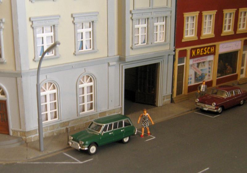

Grappig is dat. Je verft twee Preiserpoppetjes, zet ze met twee autootjes ergens neer en de fantasie gaat op de loop, en dan niet alleen die van mij.
Hier zien we Mariechen von Nimwegen in Lümmeln. Waar gaat ze naar toe? Waar is ze net geweest? Had ze een afspraakje met die man van de Opel? En waar is Annechien gebleven? O, die moest weg om ergens iets voor te lezen, hoor ik net.
Het viel me trouwens op, dat er maar weinig, of zelfs helemaal geen, verkeersborden zijn te bekennen, alleen maar parkeermeters.
Dat is wel mooi, want die leveren geld op, en verkeersborden koste alleen maar. Hoewel... je kunt natuurlijk wel bekeuringen uitdelen aan overtreders.
Hoe dan ook, ik moet er aan denken dat ik (op een zinvolle manier) wat straatmeubilair ga aanbrengen. Komt nog wel eens.

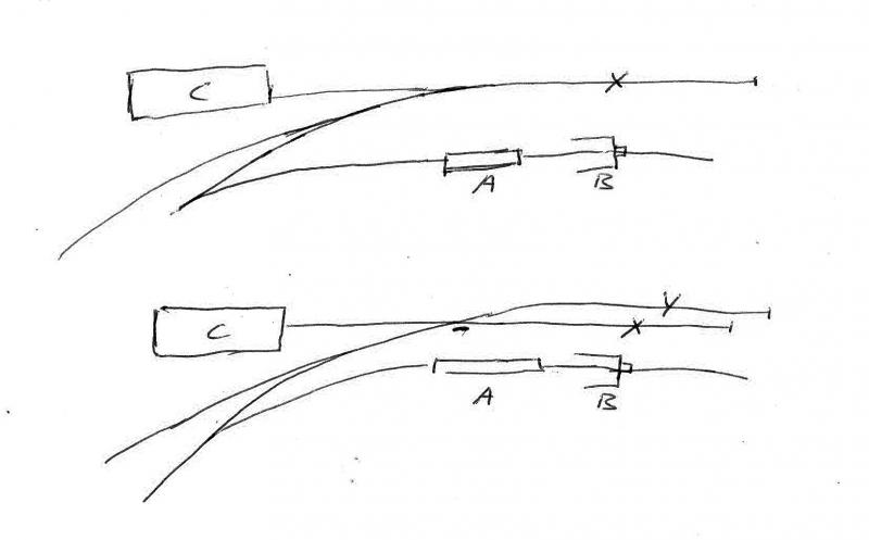

een kort bezoek aan de chef Bahnmeisterei gebracht om te vernemen waarom er nog steeds niet aan de wisselverbinding naar het Betriebswagenwerk wordt gewerkt.
Er blijkt een vertraging ontstaan te zijn door twijfels over het hoe en wat: moet het een enkel wissel worden of een halve engelsman?
A=slakkenkuil B= bezanding C=Bww
Ingeval een enkel wissel wordt geplaatst, dienst spoor (X) als uithaalspoor zowel als spoor tbv de Bahnmeisterei.
Wordt daarentegen een halve engelsman gebruikt, dan heeft de Bahnmisterei de beschikking over een eigen spoor (Y), en blijft het uithaalspoor (X) voor het Bww verder vrij.
Wenn man keine Sorgen hat, kann man sich welche machen.

Und wofür benutzt die Bahnmeisterei das Gleis X, oder im zweiten Fall Gleis Y?

Waarom niet een hele engelsman? Die is veel praktischer. Ga denkbeeldig maar eens rangerend over het baanplannetje. Met een hele kun je treinen flexibeler opstellen.

Dat was ook mijn gedachte Bas, vandaar mijn vraag, aangezien ik niet echt bekend ben met de bedrijfsvoering op een Epoche III Bww.

In de situatie met een enkel wissel (bovenste schets) dient spoor X twee doelen: als uithaalspoor voor het Bww EN als spoor voor de Bahnmeisterei. Als de Bahnmeisterei daar wagens heeft staan (werk- of Schotterwagens bijvoorbeeld, of voor toevoer van materiaal), dan is dat gedeelte van spoor X niet bruikbaar als uithaalspoor, ofwel, de nuttige lengte van X als uithaalspoor wordt beperkt.
Is de situatie zo als in de onderste schets, met een halve engelsman dus, dan kan het verkeer van en naar de Bahnmeisterei zonder problemen daar komen waar het moet zijn (op spoor Y). Een hele engelsman is niet nodig, omdat er geen verkeer hoeft te zijn tussen BM (spoor Y) en Bww. Verkeer van en naar Bww rangeert dan over spoor X.

Dan zou ik voor de onderste optie gaan

Ja, ik ben geneigd dat ook te vinden. Maar er kleven ook wat nadelen aan:
- ik kom een wisselmotor tekort (maar die zijn met wat moeite wel te vinden)
- het is extra werk (want een wisselmotor meer + de hele rimram eromheen installeren)
- en, wel het belangrijkste nadeel:
HET WORDT WEL ERG KRAPJES
Vooral als je bedenkt dat er ook nog een weg langs moet, en eigenlijk ook nog wat halfreliëf industriële panden.
Oké, het gebouwtje wat er staat hoort er niet, voor de BM kan er wel een smaller exemplaar komen, maar dan nog houdt het niet echt over.
