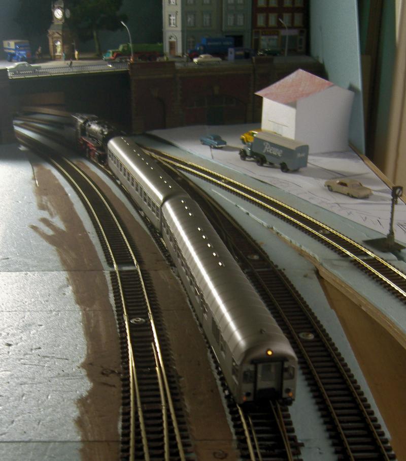

Even kijken, er lopen nu een paar dingetjes door elkaar. Keertreinen en het instellen van voorspan/dubbeltractie op de Multimaus.
Wat dat laatste betreft: Karst, dank voor de link. Ik heb de info opgeslagen, en zal er binnenkort beslist gebruik van gaan maken.
Over keertreinen, of liever gezegd, Wendezüge, ik denk te kunnen zeggen dat geconcludeerd mag worden, dat er voorbeelden te vinden zijn van zowel de kont als de kop van de lok aan de trein. Wil je dus zo'n Wendezug op je modelbaan inzetten, dan is er niets op tegen om beide varianten te gebruiken.
Maar daarmee zijn we er nog niet. Want, zoals we op de eerder getoonde foto....
...zagen, is de Roco-stuurstandswagen (Silberling zowel als Mitteleinstiegswagen) voorzien van werkende front- en sluitseinverlichting.
Het is niet nodig hiervoor een decoder in te bouwen, want een soortement van schakelaartje in het draaistel zorgt ervoor, dat -afhankelijk van de rijrichting- hetzij het front- dan wel het sluitsein brandt. Je kunt het alleen niet aan of uit schakelen, maar dat vind ik niet zo erg noodzakelijk, tenzij het rijtuig natuurlijk ergens in het midden van de trein wordt geplaatst, want dan zou een brandend sluit- of frontsein onzinnig zijn. Maar goed, mocht dat ooit nog eens leiden tot een onbedwingbare behoefte, dan kan er altijd nog een decoder worden ingebouwd.
Even afgezien daarvan, het frontsein (of sluitsein) brandt dus altijd. Nu hebben oplettende lezertjes vast al wel bedacht, dat ik ooit eens heb geschreeuwd dat werkende frontseinen voor mij niet zo nodig hoeven, omdat het bij de DB niet tot de voorschriften behoorde dat het frontsein overdag ingeschakeld moest zijn, tenzij de omstandigheden (weer, tunnels etc) dat noodzakelijk maakten, en in Lümmeln is het altijd overdag omdat er anders niks te zien is.

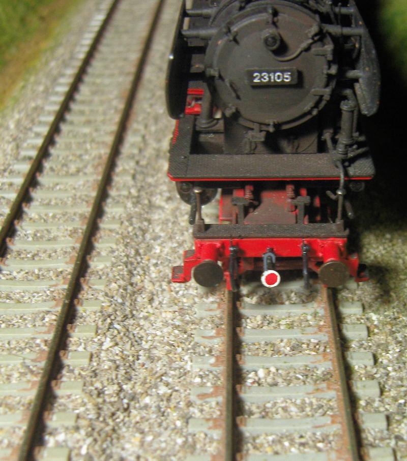

Allemaal leuk en aardig, maar mijn 23er heeft geen rooie sluitseinen, niet aan de kont en niet aan de kop. Hoe nu? Even verder lezen bij meneer Carstens:
"Bei Zügen, die nachgeschoben werden, trägt der letze Wagen vor der Schiebelokomotive das Schlußsignal, die Schiebelokomotive selbst - bei zweien nur die hintere - das vereinfachte Schlußsignal. Diese Regelung gilt jedoch nicht für geschobene Züge (also z.B.
Wendezüge)
. Hier hat nur die Lokomotive ein vereinfachtes Schlußsignal; am Wagenzug ist kein Zugschlußsignal angebracht."
(SC MR18/14.4/164)
Nou, da's dan hartstikke tof, zo'n ding (vereinfachtes Zugschlußsignal) heb ik nog wel ergens liggen:
Prachtig! Helemaal klaar! En helemaal volgens voorbeeld en voorschrift! Wat wil je nog meer?
Echt helemaal klaar? Nee, een heel klein dingetje is nog steeds niet helemaal voorbeeldgerecht. De 23 105 is namelijk niet geschikt voor het trek/duwverkeer, slechts een aantal 23ers zijn daarvoor geschikt gemaakt, en de 23 105 hoorde daar niet bij.
Een wel voor dat soort verkeer ingerichte lok zou je (oa) kunnen herkennen aan de dubbele remluchtslangen aan de buffer (vier ipv twee stuks).
Ik denk dat ik er maar gewoon een V100 voor ga gebruiken...

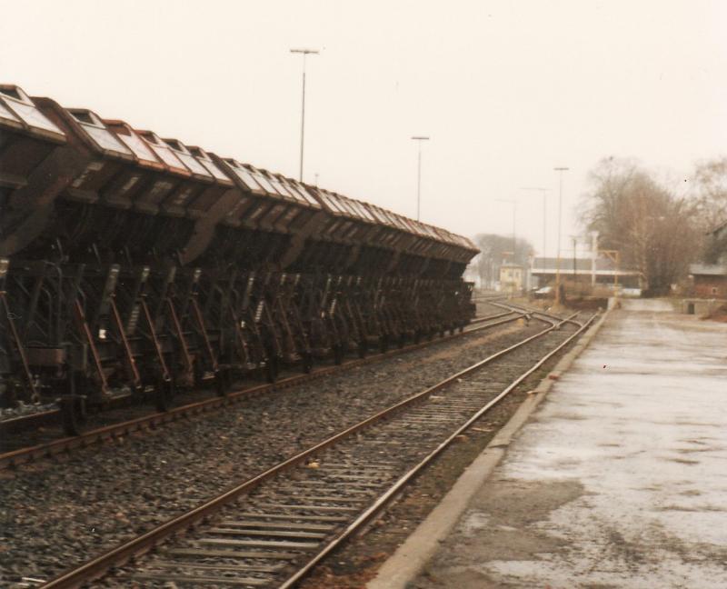

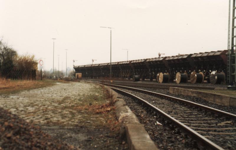

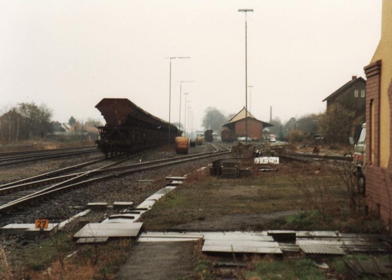

Twee plaatjes voor iemand met een gat in z'n hand:
Ik geloof dat diezelfde iemand ooit eens vroeg hoeveel Ommi51's er in een trein hoorden te zitten.
Nou, tel maar na:
Succes ermee, en viel Spaß!

Dan heb je wat te sparen....hoeft niet in een keer aangeschaft te worden

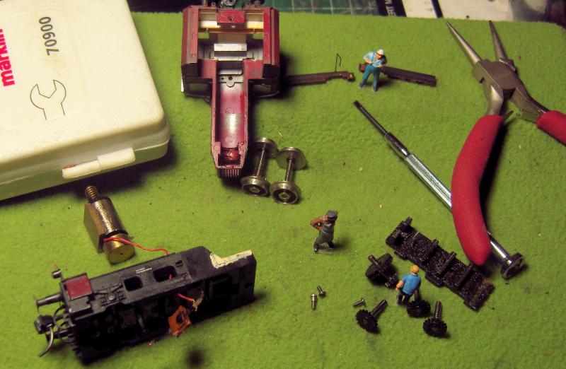

"Mann! Sind die Zahnräder schmutzig!"
"Ja, die kunnen wel een beurtje hebben. Moet sowieso, want het moet ook analoog allemaal feilloos lopen voor je een decoder inbouwt."
"Hoe lijkt het met die worm? Net zo aangekoekt?"
"Nee, dat valt mee. Het is trouwens allemaal wat zwart geworden vet. Een beetje SR24 en het blinkt weer als vanouds!"
"Mooi... kon je trouwens die motor een beetje van het frame af krijgen? Die zat toch gelijmd met 2-componentenlijm?"
"Ja, klopt. Maar een beste klap met een hamer hielp afdoende."
"O. En heb je verder niks aan gort geslagen?"
"Neuh, gewoon goed kijken wat je doet. En niet janken als het verkeerd gaat."

Nou ja, het ding staat al tijden op de nominatie gedigitaliseerd te worden. Dat moet er nu maar eens van komen.
En omdat de motor met één pool stroom afnam van het chassis (frame) moet dat veranderen, en dus moet het arme ding gesloopt worden.
Maar ik vind het leuk werk, dat is waar.

Het geeft een uitgelezen kans om een figuur in de cabine te zetten.
Ik heb bij een onderhoudsbeurt aan mijn Köf-III ook het interieur van binnen een grijstint gegeven. Dat lijkt bij de jouwe al gebeurd te zijn.

@Ommi, toch niet slecht?
5 stuks Ommi
. Bij Lippe.
