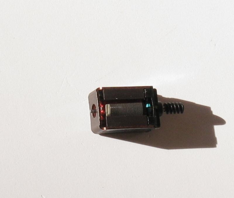

Een tijdje geleden had ik een T3 gekocht van Fleischmann. Het enige probleem wat het motortje, aan de achterzijde is het 'lager' verdwenen. De motor loopt daardoor zeer slecht
Daar mijn ander
projectje
even stil lag, dacht ik even dit probleem op te lossen. Maar met een kogellagertje en opvulbuisjes bleef er speling in de motor, het sloot allemaal net niet netjes aan.
Dus eigenlijk ben ik op zoek naar een origineel 'lagertje'.
Een vervangende motor zou ook kunnen. Ik kan mij niet voorstellen dat Fleischmann voor deze lok een eigen motor heeft ontwikkeld, dus denk ik dat een Piccolo motor ook zal passen,maar welke?

Edit: de afmetingen van de motorhuis zijn: 31x16.5x11mm (excl as en wormziel dus)

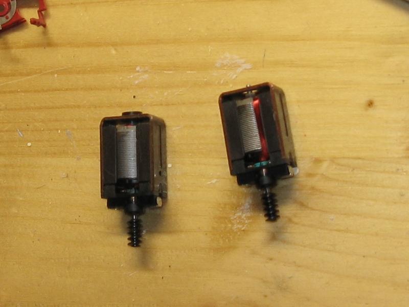

Het motertype is idd gelijk aan veel picollo locs, maar de tandwielen/wormwielen zijn vaak anders, dus als je toch een andere motor zoekt dan die gelijk van de T3 maar lijkt mij.

Ik ben ook niet opzoek naar een nieuwe motor. Op ebay zie ik verschillende Piccolo motoren, en een wormwiel overzetten gaat me waarschijnlijk wel lukken (hoop ik

De piccolo motoren zijn allemaal verschillend en passen niet.
Een lager wordt ook niet los geleverd daar het aan de binnenzijde omgefelst is.
Ik heb een passende motor liggen.Originele motor van de 504010 nieuw.

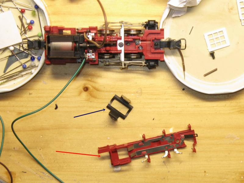

De motor ontvangen en die werkt prima. Ik dacht, even monteren en klaar. Niet dus
Als ik de motorklem (blauwe pijl) op de motor plaats lijkt het alsof de motor te strak op de tandwielen zit.
Met het weg halen van stroomafname (rode pijl) in combinatie met het niet monteren van de klem werk het lokje zonder problemen. Het lijkt dus dat er te veel wrijving is, waardoor de motor de lok niet kan aandrijven.
Zondag maar eens verder kijken, ik merkte net dat ik te moe ben voor dit soort dingen. Dus even stoppen voordat ik iets sloop.
Of heeft iemand nog een idee?

Dit kan te maken hebben met de tolerantie die bepaalde onderdelen hebben.
De klem voor de motor kun je een fractie platter maken (in de ronding) zodat de lengte van de zijkanten ook een fractie langer wordt. Dit moet je proefondervindelijk doen. Hiermee wordt de motor net even iets minder strak geklemd waardoor er weer genoeg ruimte is om soepel te kunnen lopen.

Wellicht een wat kleiner tangetje gebruiken. Je moet hier wel wat subtiel te werk gaan hoor. Geen grof geweld.

Duidelijk. Ik zal eens wat gaan fröbelen. Maar dan blijft nog steeds het probleem dat als de stroomafnemers gemonteerd zijn, dat dan de aandrijving ook teveel wrijving heeft. Want als ik die weghaal doet het lokje het. Kwestie van de afnamebeugeltjes (of hoe die ook mogen heten) wat terug buigen? Maar dan loop ik het risico dat er geen afname meer is.
En het ding even schoonmaken. Wasbenzine of gewoon in het zeepsop?

Dat van die contacten begrijp ik niet goed. Volgens mij kan dat niet het niet lopen veroorzaken maar je zou ze voorzichtig wat kunnen bijstellen. Schoonmaken van de motor en alle lopende delen met wasbenzine. Alle kunststof delen in een lauw sopje.
