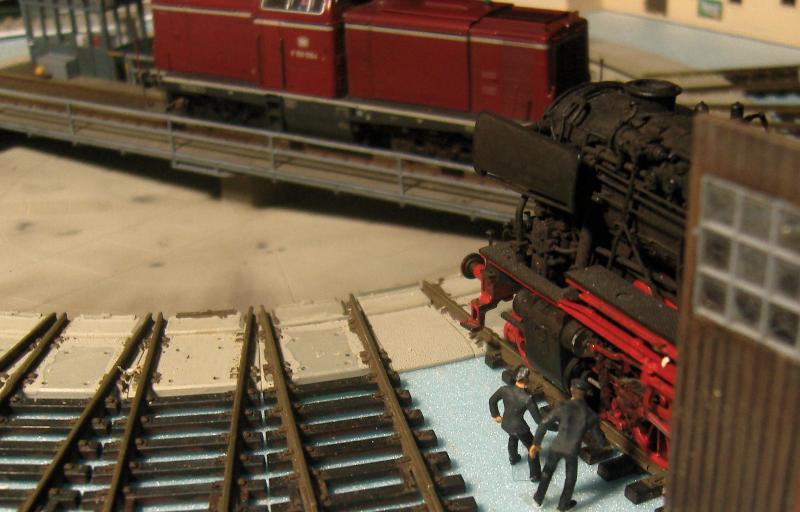

"Welcher Zug haben wir denn heute? Muβ ‘n Wendezug sein, sonst hätten wir nicht die 23 gekriegt!"
"Richtig. Enn zwoundzwanzigzwölf für heute Morgen, nach Nienburg und zwozwanzigdreizehn zurück."
"Ach, ja… da brauchst du dir die Hände nicht schmutzig zu machen, da vorne im Führerklo. Und wer bekommt wieder den Schwarzen Peter zugeschoben?"
"Wat nou, de Zwartepiet toegespeeld krijgen, waarom klaag je nou? Voor hetzelfde geld had ik een V100 moeten rijden, en had jij duimendraaiend thuis gezeten!"
"Ja ja, ik weet het. Die kant gaan we wel op, alle stokers de steun in. Leve de zuinigheid!"
"Ik heb je al vaker gezegd, zorg dat je je papieren krijgt, dan ben je mooi op tijd! Nu nog wel!"
Zo gaat het nog een poosje door, terwijl Joachim en Ralf de 23 105 klaar maken voor de dienst van vandaag. Een uurtje later zien we hen dan ook vertrekken, terwijl het zonnetje door de lichte ochtendnevel probeert heen te breken.
Een opmerking nog mbt het rijden met stoomlok in combinatie met stuurstandswagen: de lok wordt (vrijwel) altijd met de schoorsteenkant tegen de trein geplaatst.
