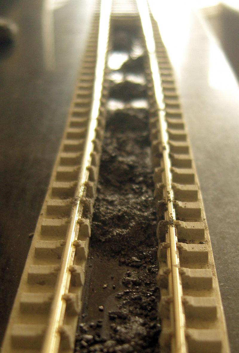

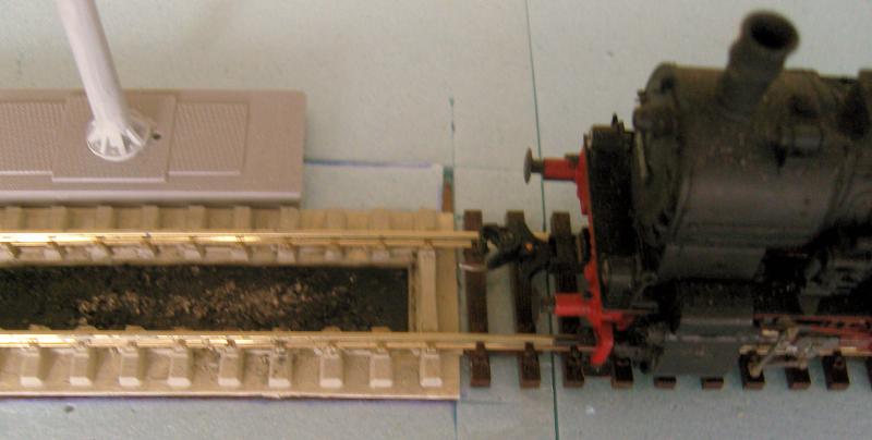

Verder met de asbak:

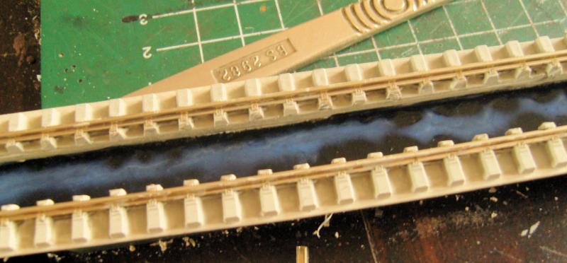

Boeltje in de betonverf gezet, bodem geverfd met zwart (glanzend) (Negro Brillante, Val 70861), afgelakt met blanke lak (glanzend) (Barniz Brillante, Val 510):

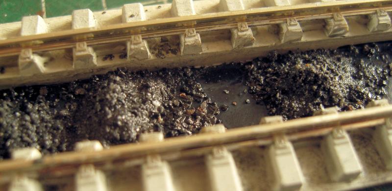

Ergens vorig jaar heb ik uit de slakkenput van Bw Nienoord een bakje slakken opgediept. Deze wat vermalen (de slakken, niet het bakje), gezeefd etc, en een mengsel in m'n eigen put gestort, ingedruppeld met verdunde houtlijm en afgewerkt met wat as die ik had verzameld uit m'n eigen asbak, sigarettenas dus:
Als dat droog is en het is nog steeds naar m'n zin, dan gaan we maar eens verder met het aanleggen van spoor 124.

Verder met de asbak
asput. Asbak zit onder de loc ;-)

Asput. Oke. Het is ook zo ingewikkeld, een lokomotief deponeert z'n as in de asbak, die in de asput geleegd wordt; ik deponeer de as van m'n sigaret in de asbak die ik vervolgens leegkieper in de vuilnisbak. Uiteraard pas als ik er zeker van ben dat alles gedoofd is.
PS in werkelijkheid waren die bakken aanzienlijk dieper, al kan je dat weer camoufleren omdat ze veelal gevuld waren met water
Dat is wat ik probeer weer te geven, de in de put gedeponeerde as steekt hier en daar boven het wateroppervlak uit. De put mag overigens zo langzaam aan wel weer eens geleegd worden, zo te zien.
Ik had geen zin om een sleuf in m'n grondplaat te zagen zodat de put diepte had kunnen krijgen.  :P

Als je het "netjes" wilt doen maak je de ruimte tussen de blokken ook dicht, zodat je enkel de betonklossen met de railbevesting er op overhoudt. In deze variant komt er een hoop zooi tussen de blokken en naast de rail en dat wil je liever niet in de praktijk.

Dat is inderdaad iets wat ik nog wilde nagaan, hoe zit dat precies... maar dat heb ik verschoven naar later, als ik de omgeving van de slakkenput verder ga afwerken.
Ik heb nu de put (+inhoud) gedaan, omdat daardoor ook die sectie definitief bevestigd kan worden.
