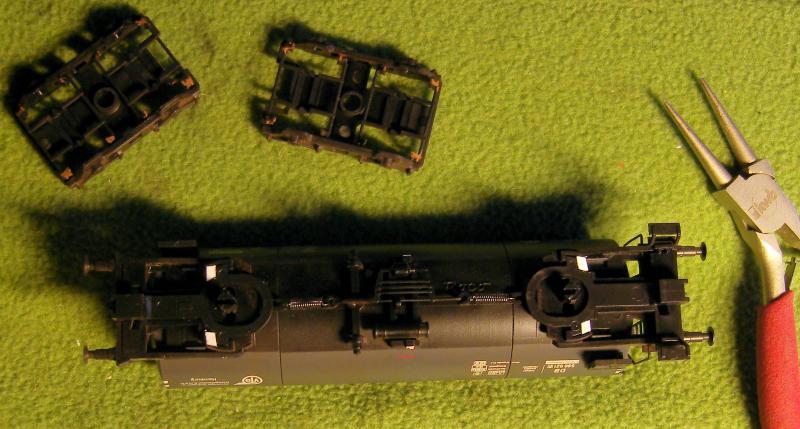

De ketelwagen ligt ook weer op z'n rug. Kortkoppelingsmechanismen blokkeren, die witte blokjes fixeren die constructie.
Wielflenzen in 'n verfje gezet, moet nog even drogen allemaal.

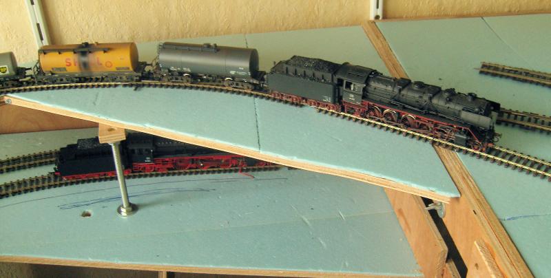

O zeker! Minimaal is iets groter dan R3 van Rocoline. Met wat hangen en wurgen komt daar de BR 45 van Liliput nog net doorheen. Met KSSR (ZSBH).

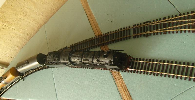

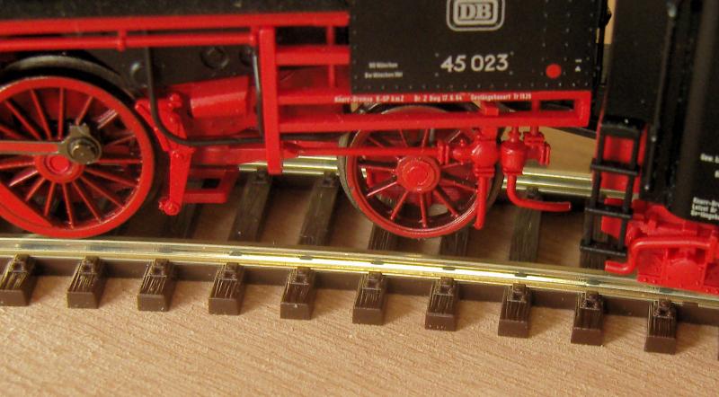

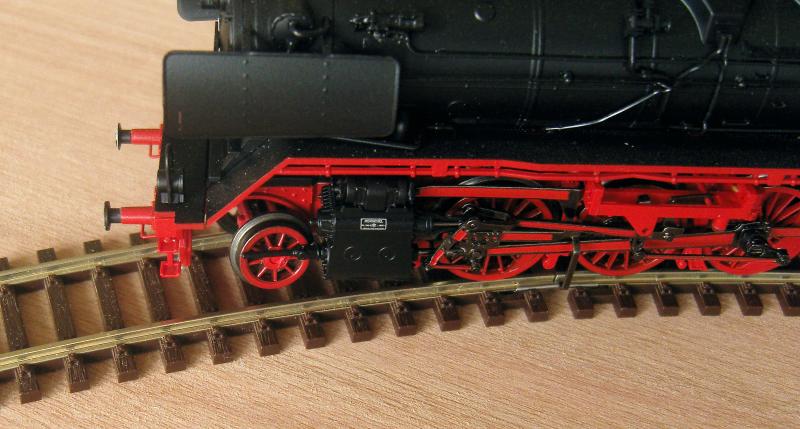

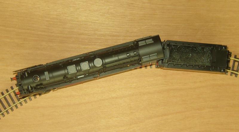

« Reactie #4362 Gepost op: 23 May 2014, 10:50:33 »

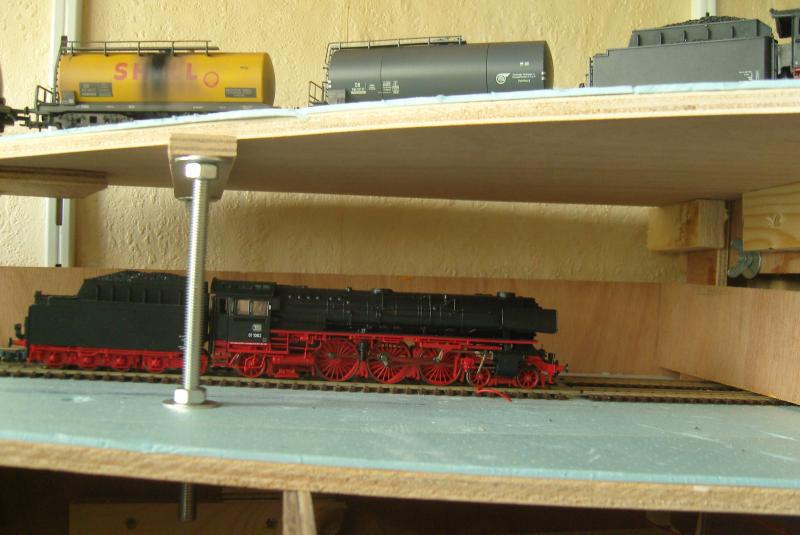

Nou, je zult nog grote ogen opzetten. Ik zei dat de BR45 met hangen en wurgen nog door de R3 van Roco kwam, en dat is ook zo, maar een fraai gezicht is het niet. En dan heb ik het nog niet eens over de Kobenstangenblabla.
Door de lengte van de lok is er in bochten (we kunnen hier niet spreken van bogen) nauwelijks nog ruimte voor de loopassen, door het optillen van een voor- en een achterpootje kan de lok zich nog net door de bocht wringen:
Hoe het ook zij, de lok komt er wel door, MITS de rails ook zuiver liggen, vooral daar waar raillassen aanwezig zijn. Bij het minste of geringste wipt de lok uit de rails. En, zoals ik al zei, het is nu niet bepaald een fraai gezicht:
Maar dat geldt natuurlijk evenzeer voor rijtuigen van 303 mm lengte. Ik probeer toch wel dit soort bochten uit het zicht te houden. Ook die krappe bocht bij dat wissel in het toegangsspoor naar het Bw. Al zal ik toch proberen die nog iets te verruimen.
Dit stemt toch wel tot nadenken. En de bewering die ik deed in Ruud z'n draadje, dat de vijfenveertiger nog wel aardig kort door de bocht kon komen, moet ik terugnemen.
Pfoe... wordt die lok toch veroordeeld tot een vitrinebestaan? Of moet ze als decorstuk in het Bw dienst doen? Grutjes, en ik was er nog wel zo wijs mee....

Dit is voor mij een "eye-opener" ! Ik schrik mij een hoedje. Als dit gebeurt met een radius van 419,6 mm zal 425 mm nauwelijks een verbetering te zien geven. Lilliput zélf geeft aan voor deze lok een "Mindestradius van 360 mm te hanteren. Dat lijkt dus niet te kloppen. Mijn streven om met minimaal R31 te werken met een boogstraal van 484 mm blijkt dus niet overdreven. Toch ontkom ook ik niet geheel aan het gebruik van R21. Even uitzoeken of dat in mijn ontwerp geldt voor trajecten waar de Br 45 moet kunnen passeren.
Dank voor de waarschuwing, Jan !
