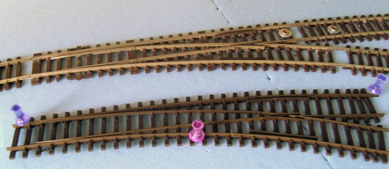

Karretje zit alweer in elkaar. Klein beetje weathering aangebracht, eigenlijk alleen wat op de draaistellen. O ja, en de wielen heb ik geverfd.
Alleen die flenzen glimmen nog als een gek. Toch eens bedenken wat ik daaraan kan doen. Verven zal 'm niet worden, want dan slijt het in bochten en op wissels net zo hard weer weg.

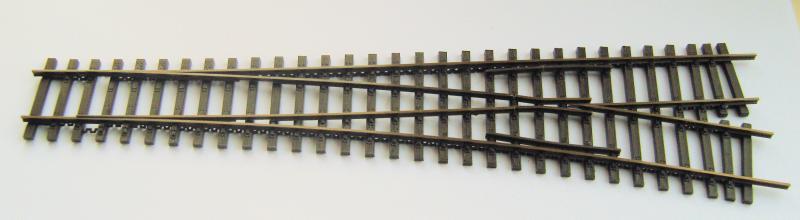

Wisseltje van Tillig min of meer gemonteerd, om even te kijken of het effect een beetje wordt zoals ik er van verwacht.
Wat ik er mee hoop te bereiken is een eleganter spoorverloop. Eigenlijk komt er in het hele Bw nauwelijks een recht stuk spoor te liggen, iets dat deels te wijten is aan de beperkte ruimte die mijn gegeven is. Is me eigenlijk ook wel recht, want in het echte Lümmeln was het Bw ook niet echt royaal bemeten.
Voor zo'n alleen maar uit gebogen sporen bestaand emplacement komen rechte wissels gewoon niet goed uit. Nu eerst het wissel maar eens afmonteren en dan verder met de avonturen in het Bw Lümmeln.

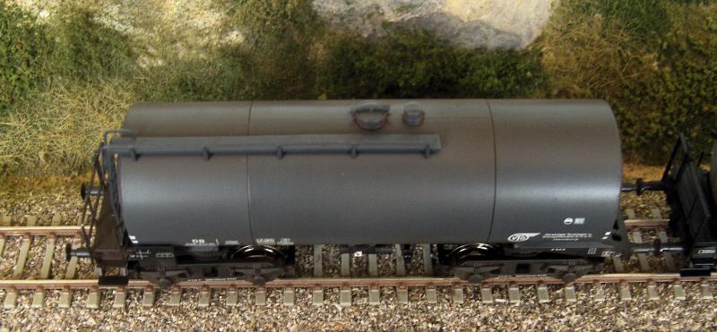

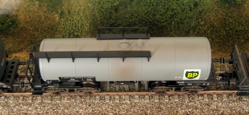

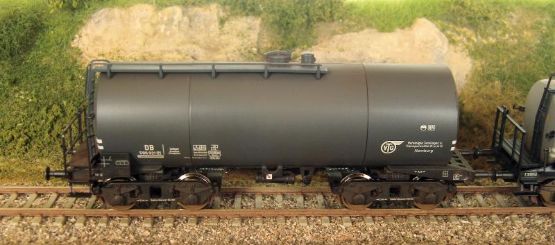

Indachtig het verhaal in het draadje van Ruud nog eens een kritische blik op die ketelwagen geworpen, en wat zitten peinzen over het weatheringsverhaal an sich. Natuurlijk, er zijn zeker sterk versmeerde exemplaren te vinden bij het grote voorbeeld. Maar ook (veel) minder dramatische exemplaren. Het vinden van een goede mix van beide uitersten (en niet te vergeten de bulk daar tussenin) lijkt me daarom de heilige graal die we moeten zien te vinden.
Daarom heb ik deze queeste nog maar eens opgevat en een weinig meer op de VTG 630hl ketelwagen (Roco) toegepast:

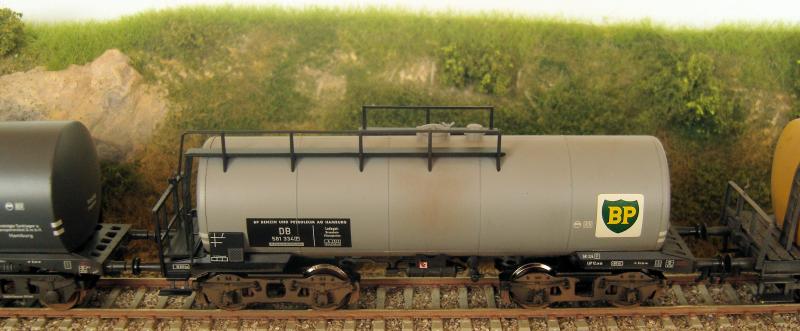

Idem op de 480hl van BP (Liliput):

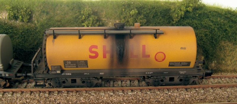

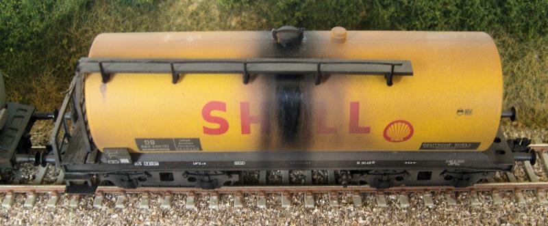

Dat het ook best anders kan toont dit voorbeeld, eveneens een ketel van 630hl, nu van de firma Shell. Een Piko-model dat ik ooit eens beroofd heb van z'n remmershuisje, wat betekende dat er een compleet nieuwe 'Bremserbühne' gemaakt moest worden:

Ik zou zeggen, voorzie de tongen van draad..
Zeker doen, ik heb er onlangs zo'n stuk of 4 ook buigzame overgenomen voor een aangename prijs, wel een slankere uitvoering. Deze waren door de vorige eigenaar voorzien van draadjes op de tongen etc, alles rijdt er vlekkeloos over. Mijn 2 engelsmannen heb ik gelaten zoals ik ze gekocht heb en daar gaat ook alles goed over, al moet je daar links en rechts nog een beetje aanbijvijlen om kortsluiting te voorkomen.

Citaat van: Olivier
Zeker doen
Heb ik zeker gedaan. Wil best solderen, die rails, mits je het maar even blank maakt. Met een glashaarpenseel bijvoorbeeld.

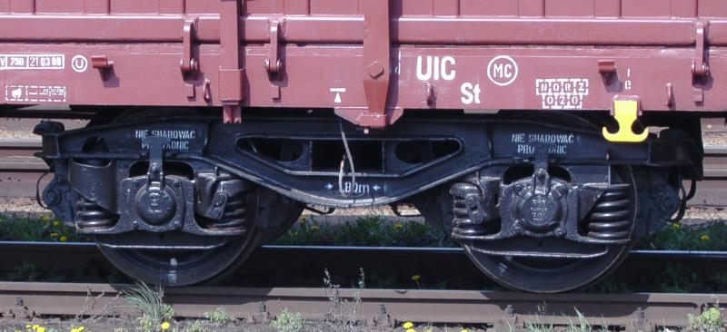

Citaat van: Jerry
maar de flenzen glimmen in werkelijkheid toch ook,
ja, daar heb je wel gelijk in, maar omdat ze relatief veel minder hoog zijn valt dat ook veel minder op. Even voor de goede orde: het zijn de flenzen (die opstaande randen die ervoor zorgen dat het wiel op het spoor blijft) die ik wil ontglimmen, niet de loopvlakken.
Op deze foto zie je dat de flenzen alleen in de "oksels" wat glimmen:
En hier zie je eigenlijk niks glimmen:
« Laatst bewerkt op: 21 May 2014, 20:07:37 door 44. Reden: veel - e = vel. En dat was niet de bedoeling. »
