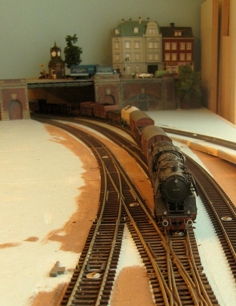

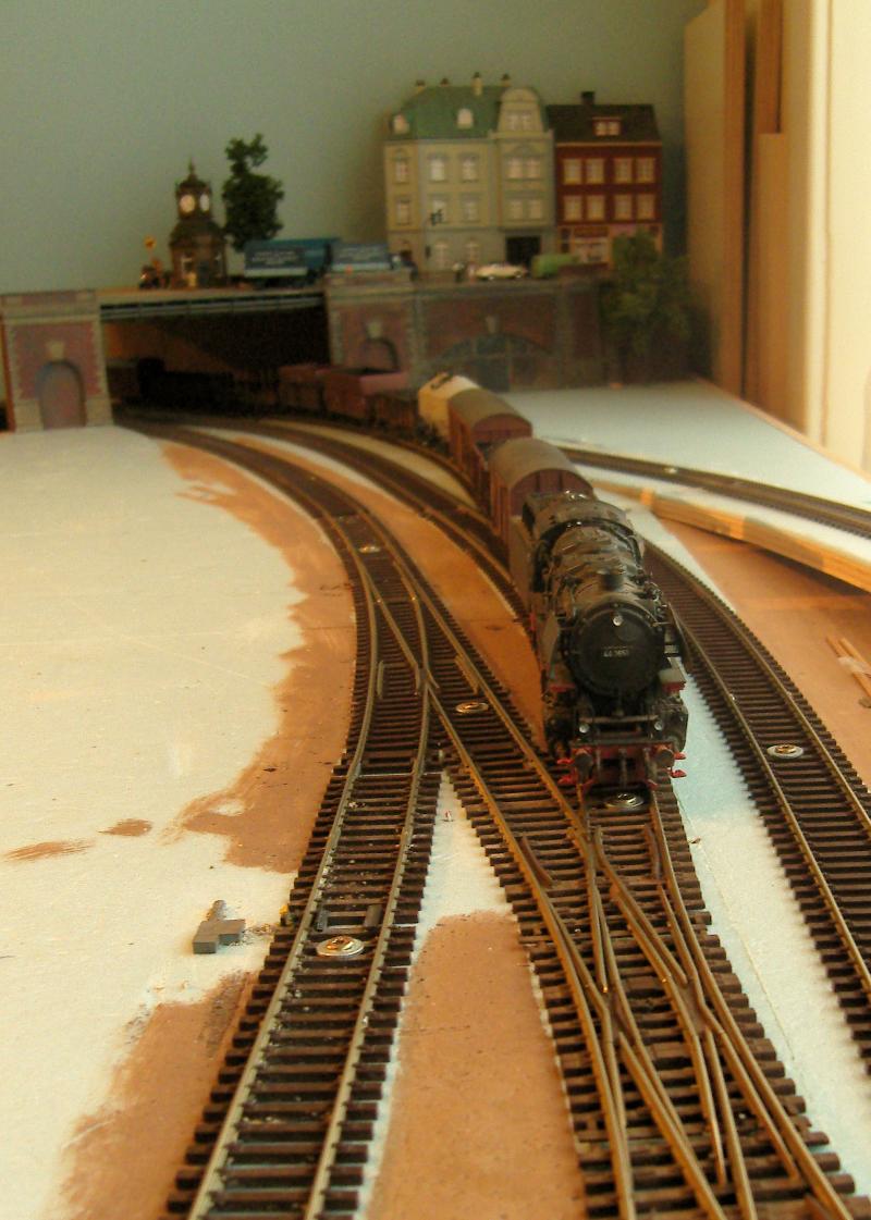

Zoals de BR 44:
Imposante loks. De 44 231 (Bw Hildesheim) is digitaal, de 44 1651 (Bw Ottbergen) nog niet. Moet ook nog eens een keertje, maar ja, er moet zoveel...

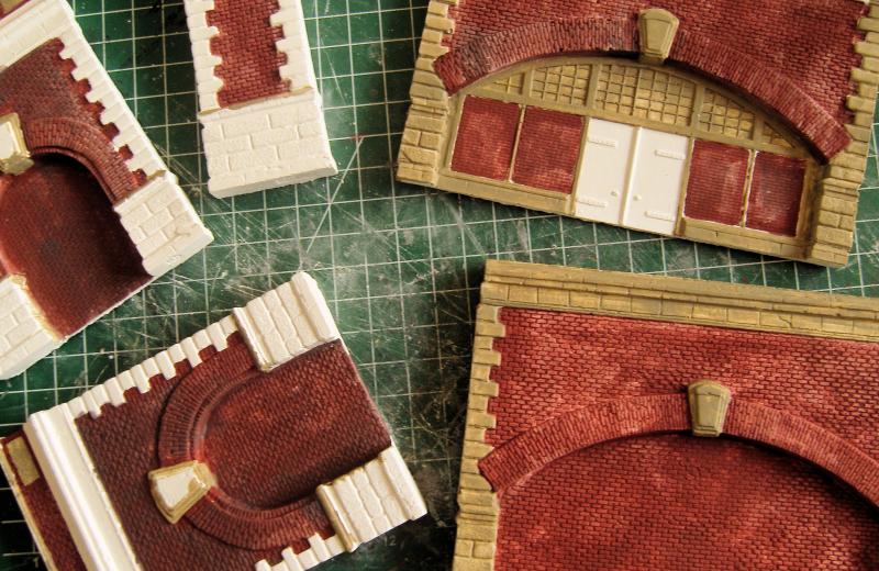

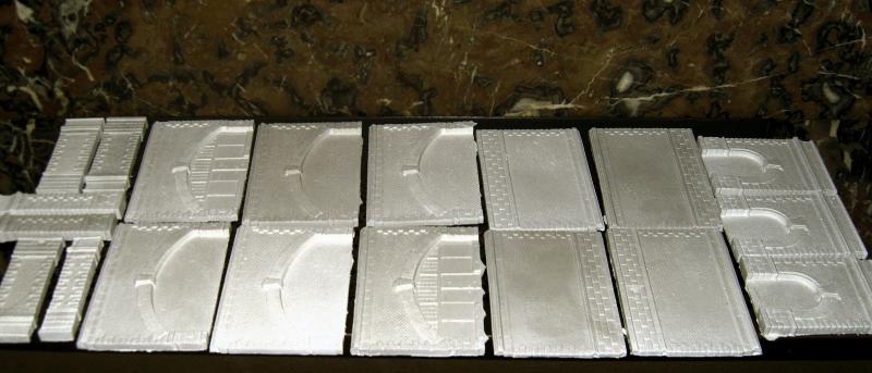

Gipsen platen, kleurplaten om precies te zijn. Het vorige setje, tot nu toe steeds zichtbaar op de LĂĽmmelner stadspanorama's, was me niet geheel naar de zin, dus heb ik me er toe gezet nog een poging te doen:

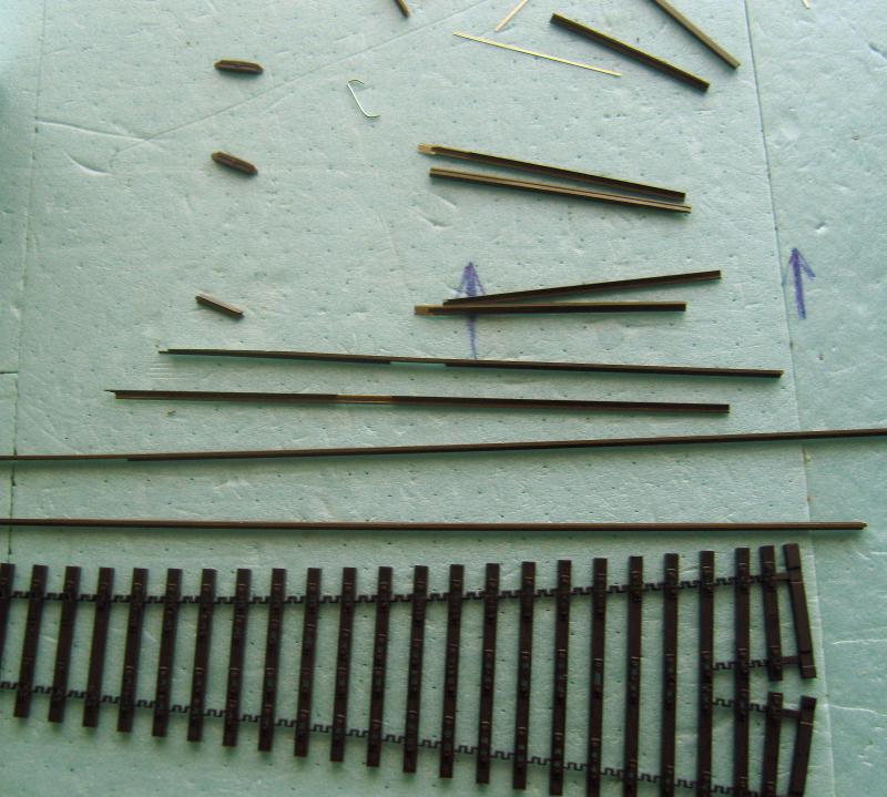

Bestel je een wissel van Tillig, krijg je dit:
Maar 'ns kijken hoe we daar chocola van kunnen maken  :-\

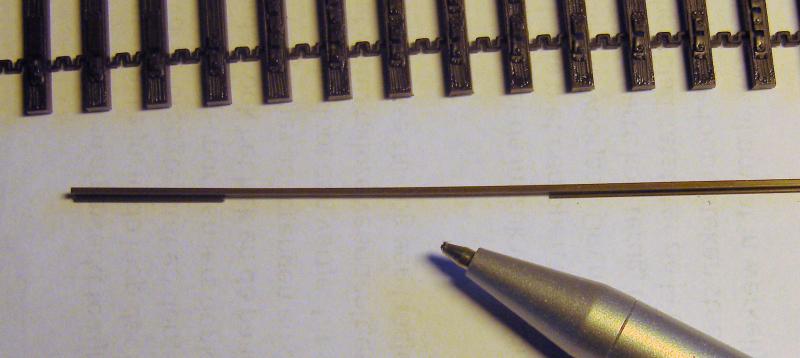

Het wisselbouwpakket van Tillig, wat dus momenteel op de behandeltafel ligt (naast een stel Germaanse gipsplaten) (en een ketelwagen) (en een stel Preiseralpinisten) laat zich, aldus de beschrijving van Tillig, zodanig bouwen, dat het naar individuele wensen qua vorm (eenvoudig recht, binnen- of buitenboog aftakkend en in de laatste twee gevallen aangepast aan de gewenste boogstraal) gebouwd kan worden. Precies in mijn straatje dus.
Weliswaar is er nog een aantal Roco-line wissels voorradig, en die laten zich, binnen zekere grenzen, ook wel buigen. Mits je bereid bent het nodige geweld uit te oefenen, natuurlijk. Maar vooral ter hoogte van het puntstuk en de strijkregels kom je al gauw in de problemen als je de straal al te klein wil hebben. Daar valt namelijk niet zoveel te verschuiven, wat, net als bij flexrail die je in een bocht wil leggen, onvermijdelijk noodzakelijk is. Vandaar mijn experiment met het wisseltje van Tillig.
Nu schrijft Tillig in de bouwbeschrijving, dat je de railstaven in de gewenste straal moet voor-buigen. Voordat ik daaraan begin, zou ik eens willen peilen of er onder de zeer gewaardeerde lezersschare zich iemand bevindt die zich al eens aan dit avontuur heeft gewaagd. Ik ben namelijk benieuwd hoe de spoorstaaf zich houdt bij het gedeelte waar de railvoet aan één kant is verwijderd tbv de wisseltong. Loop je hier niet het risico de rail bij het buigen te knikken?

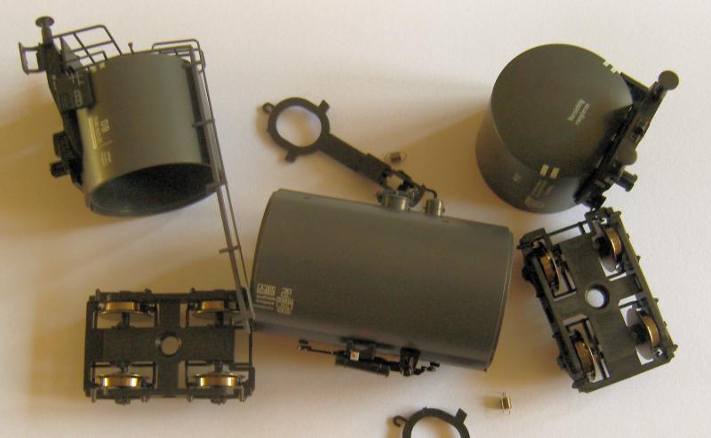

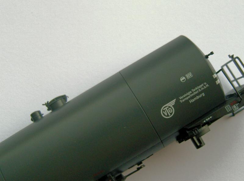

Aan het wissel is nog wat blijven plakken, namelijk een ketelwagentje dat niet meer in de Roco-collectie is, een zgn "Auslauf-model".
Jakkes, wat een naden!

Ik heb een paar kleine niet buigbare bouwpakket wisselS van tillig, wat een hel.. Niets anders dan contact problemen bij de wisseltongen.. Ballasten zorgde voor rommel ertussen.. Dus kon alle wissels half slopen om ze weer werkbaar te krijgen..

Dat zou zomaar eens kunnen, Auke. Met die verbindingsstripjes lijkt me dat soort problemen haast voorgeprogrammeerd. Dat moet ik nog eens rustig bekijken hoe ik dat aanpak...

Ik zou zeggen, voorzie de tongen van draad..

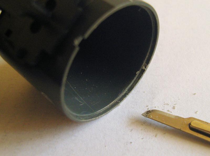

De ketel bestaat uit drie delen, die door Roco met een drupje lijm aan elkaar bevestigd zijn. Deze drie delen zijn gemakkelijk van elkaar te scheiden, echt veel kracht is daar niet eens voor nodig. Misschien is het geheel met wat haast, of nonchalance, of misschien terwijl de gedachten nog bij de door vliegende schotels begeleide ochtendruzie met moeder de vrouw waren, in elkaar gezet, waardoor de toch wel geprononceerd te noemen naden zijn ontstaan.

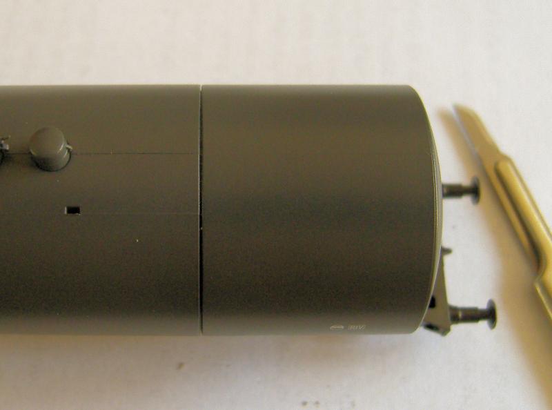

Met een scalpel heb ik de lijmresten in de verbinding weg weten te schrapen:

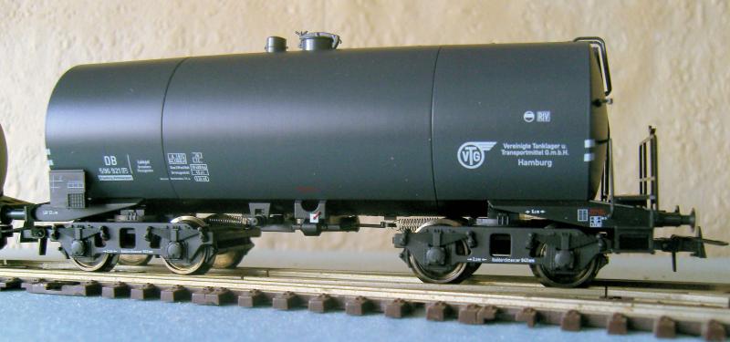

Een snelle proefmontage wijst uit, dat door die maatregel het uiterlijk al aardig verbeterd wordt:
Maar 't is het nog niet helemaal. Eens kijken of ik ergens in het wereld wijde web het grote voorbeeld van deze wagen kan vinden, vergelijken kan nooit kwaad.
