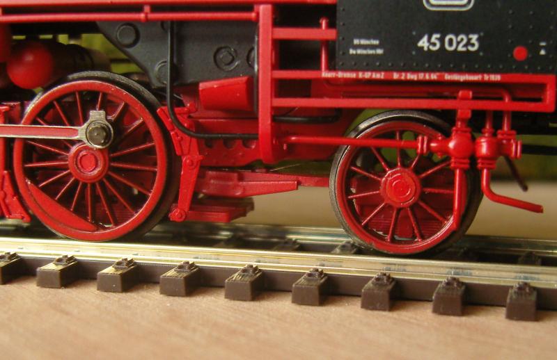

Dezelfde lok op Roco R4 (R=472 mm):
Zal de proefneming nog eens herhalen na het verwijderen van Kolbenblabla's en andere tierelantijnen.

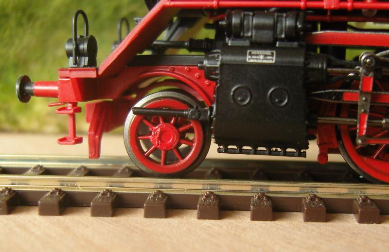

Ik heb geen tot nauwelijks verstand van stoomlocs, maar is het gebruikelijk dat die voorste en achterste wielen zo boven de rails zweven? Dat wordt normaal toch met een veertje ofzo naar beneden gedrukt?

Nee, alleen bij helicopters en off-road raceauto's komt dat wel eens voor. Ik geloof niet dat die een veertje hebben. Vogels wel.
Maar het is wel de schuld van die Kolbenschutzstangen. Rohre.
Zonder die Rohre in R3. Da's toch een noodkijk? Ik wil niet eens weten hoe dat er op R=360 mm uitziet.
En zo zie ik me genoodzaakt om, geheel tegen één van m'n heiligste principes in, een lok zonder die dingen te laten rondrijden. Of die hele trauma-lok van de hand te doen.
Zeer grove uitdrukking van frustratie
Of toch de boel om te plannen met ruimere bogen. Maar, om nog maar even bij ismen te blijven, daartoe veelt mij de lust.

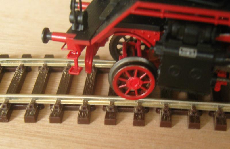

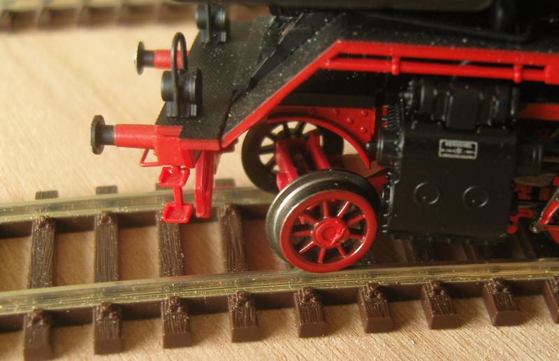

...laten zien wat er gebeurt met de Br 45 in een bocht van 484 mm
U vraagt, wij draaien. Met flex een iets wijdere bocht geïmproviseerd, hartlijn op buitenkant biels van R4, dus dan is R = 472 + 15 = 487 mm.
Met zuigbuis:
En zonder:
@Allie: dat soort oplossingen gaan door m'n hoofd. Zoiets, of de zuigbuizen aan de dissel van de voorloopas bevestigen, weet ik het. Misschien gewoon eens proberen...

487 mm en nog steeds niet probleemloos door de boog, sorry bocht ! Even alle gekheid op een stokje; wat nu ?

Ik denk dat Liliput best gelijk kan hebben dat de lok door een R=360 mm bocht wil, al hadden ze er dan even bij mogen zeggen dat dat zonder die Kolben.. euh, dinges dingen is. Misschien staat dat wel in de bijsluiter. Als ik zin heb, zoek ik die wel een keertje op.
Dat de lok met die dingen gemonteerd nog moeite heeft met R=480+ mm ligt niet aan Liliput, vind ik, dat is een gegeven dat voortkomt uit de lengte (en de wielbasis) van de lok, in samenhang met de breedte van het cilinderblok. Als ze meer ruimte voor de voorloopas in bochten hadden willen maken, zou de lok ter hoogte van de cilinders veel te breed geworden zijn. Vergeet niet, dat het ding langer is dan vrijwel elke andere (Duitse) stoomlok.
