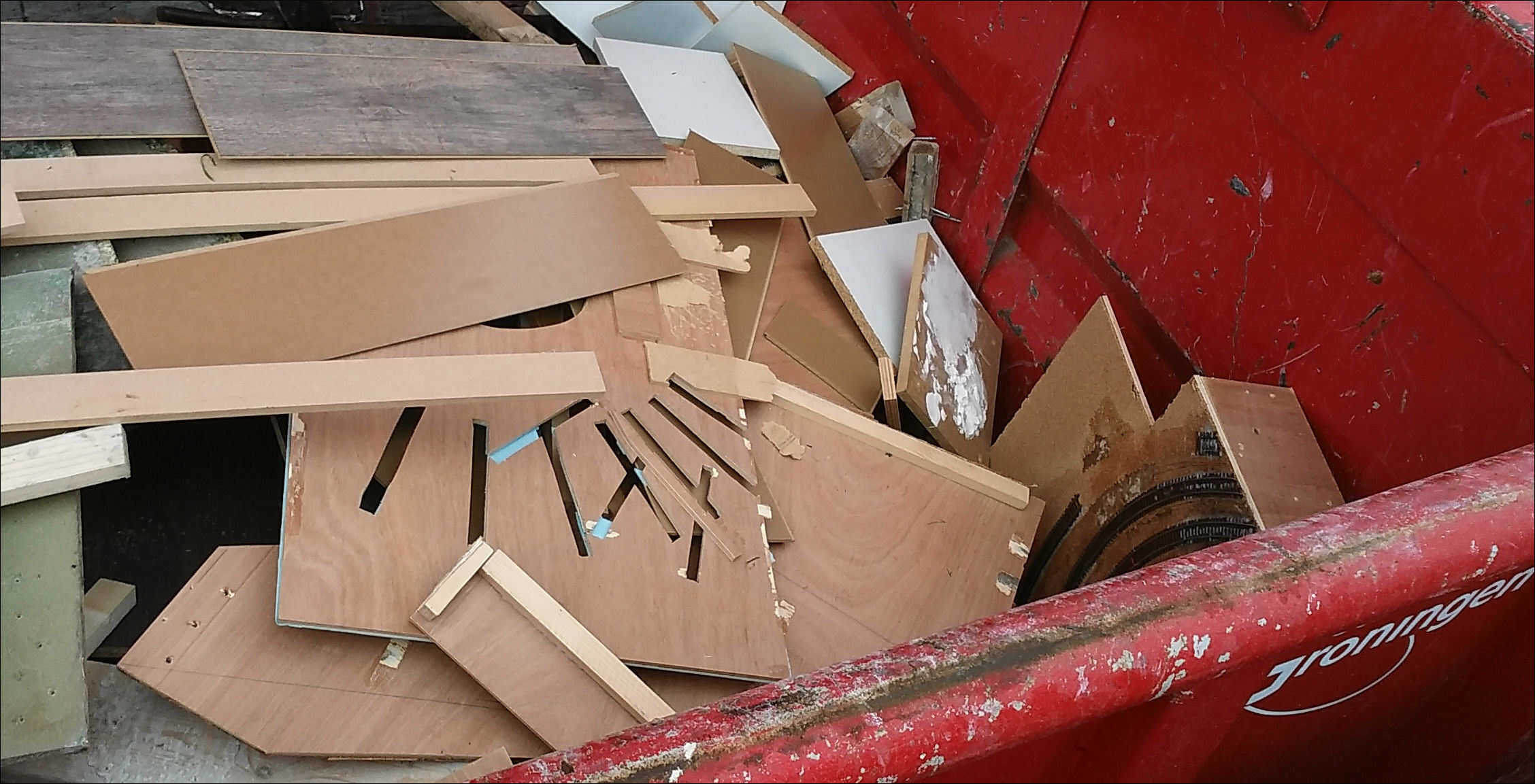

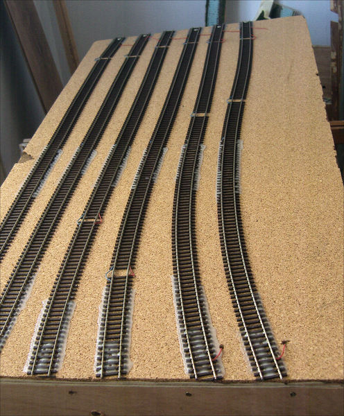

Nou ja, genoeg gekletst weer over mijn wilde plannen. Eerst maar eens kijken of de laatste stukken van de oude baan een beetje uit elkaar te krijgen zijn.
Eerlijk gezegd ben ik de tel even kwijt. Vandaag heb ik nog een bak gedemonteerd, het lukte trouwens zowaar om alle rails er zonder problemen af te krijgen. Nu staan er nog twee (grote) segmenten in de schuur. Dat zijn de segmenten waarop het Bw gebouwd zou worden, of is geworden, dat is niet helemaal duidelijk. Net de kat van Schröder.
De laatst gedemonteerde bak vóór demontage:
Het wordt er allemaal niet spannender op, zo tegen het einde. Nou ja, dan worden er ook geen verwachtingen gewekt en met het aantal teleurstellingen zal het dan ook wel wat meevallen  :P

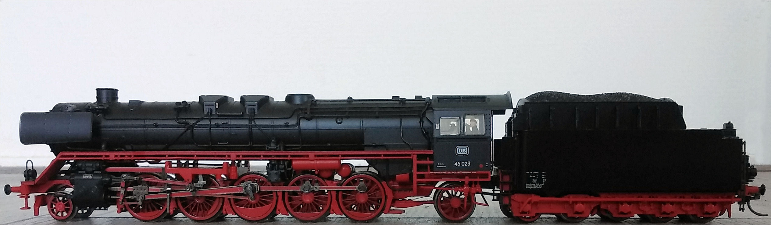

In een onbewaakt ogenblik kwam ik op DSO een draadje tegen met als onderwerp de vraag welk model van een lok van de Baureihe 45 de voorkeur zou moeten genieten: het model van Mätrix of dat van Liliput.
Wellicht herinnert de lezer zich dat ook Lümmeln wel eens door een 45er wordt bezocht. Vandaar dat ik met iets meer dan gewone interesse dat draadje begon te lezen.
Toen ik deze bijdrage las en de daarin getoonde foto zag was ik bepaald onder de indruk: zo wil ik 'm ook!
Maar toen ik de bijbehorende koppelingen volgde, zonk me de moed wel wat in de schoenen.
Misschien een keertje als ik ècht niks meer weet...
Maar ik geef toe: die kat van Schrödinger komt van ver.

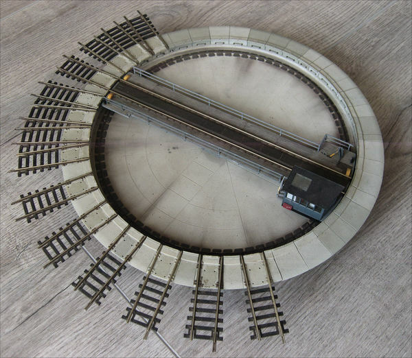

En de draaischijf, ook die is ongeschonden uit het armageddon tevoorschijn gekomen.

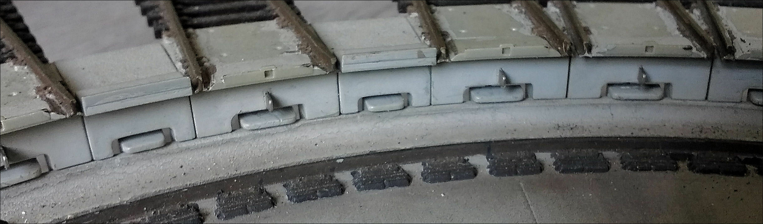

Nu we het trouwens over de draaischijf hebben, ik heb, voordat het ding in de vorige baan werd ingebouwd, nog nagedacht om de rand van de kuil nog aan te passen, maar uiteindelijk heb ik daarvan afgezien omdat ik over sommige dingen niet zeker was.
Zoals je misschien weet, hebben de meeste draaischijfkuilen een rechte rand, soms met een inspringing of zo, maar in elk geval niet met stalen contactpennen of druklippen om de aansluitrails te kunnen verwijderen. Zie bijvoorbeeld hier, het voorbeeld van de Roco-draaischijf in Freilassing.
Vergelijk dat eens met de Roco-interpretatie:
Ergens zou ik ook zo'n 'massieve' rand willen, maar ik heb het idee dat die contactpennen dienen om de draaibrug recht voor het spoor te kunnen krijgen, en de vraag is dus, als je die weg zou laten, hoe je dan regelt dat de draaibrug in de juiste positie ankert.
Kortom, daar wil ik wel eens een beetje onderzoek naar doen, de komende tijd.
Mocht iemand hiermee al eens ervaring opgedaan hebben of ideeën heeft mbt het hoe en wat, dan zou ik het bijzonder op prijs stellen als dat hier gedeeld zou kunnen worden.
Het kan nu nog. Er is nog één segment te gaan....

« Reactie #21561 Gepost op: 28 April 2021, 22:19:33 »
Citaat van: 44
...maar ik heb het idee dat die contactpennen dienen om de draaibrug recht voor het spoor te kunnen krijgen, en de vraag is dus, als je die weg zou laten, hoe je dan regelt dat de draaibrug in de juiste positie ankert....
Correct ! niet dat ze echt "ankeren" zoals bij de Fleischmann DS.
Citaat van: 44
...Mocht iemand hiermee al eens ervaring opgedaan hebben of ideeën heeft mbt het hoe en wat, dan zou ik het bijzonder op prijs stellen als dat hier gedeeld zou kunnen worden...
Ja, heb ik ;)  De nokken schakelen of naar een aan de pin aangesloten kabel (aan de onderkant zit een connectorpin) van de "Vorwahl" óf ze geven middels de veer die er tegenaan loopt een puls aan het standaard besturingskastje, zodat daarin een relais afvalt en de motor stopt. Tegelijkertijd wordt dan ook even kort de motor vrij bruut gestopt met een vergrendelingsrelais.
Dus helaas: Nee als je ooit nog een "Vorwahl" wilt aansluiten, dan heb je de elektrische geleidbaarheid van de pen nodig. Zonder "Vorwahl", dus met de standaard besturing, kun je het metaal eventueel vervangen door een stukje kunststof. Maar dat moet zolang zijn, dat het de aan de brug zittende veer bediend wordt !! ;)
Grtzz,
Karst

« Reactie #21562 Gepost op: 29 April 2021, 21:29:18 »
Juist. Die pennen zijn dus sowieso nodig.
Ik verkeerde in de veronderstelling dat er een manier was om de brug onafhankelijk van die pennen aan te kunnen sturen. Misschien dat dat ook wel zo is, maar dan via een complete computer met speciale software.
Goed.
Dan maar eens nadenken over een versie waarbij de pennen behouden blijven maar die lippen (die dienen om de 'afritspoortjes' uit de rand te kunnen wippen) uit het zicht gewerkt kunnen worden.
Hm. Dat wordt nog een heel project.

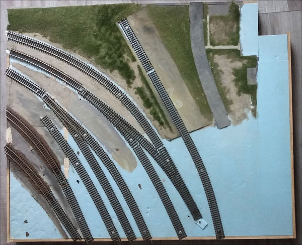

Fotootje van het laatste segment:
Ter oriëntatie: rechts/rechtsboven stond de fabriek van WLM.
Inmiddels zijn de sporen verwijderd en is er zowaar nog een kleinigheidje ballast gewonnen.
Rest nog de bak zelf uit elkaar te slaan, te redden wat er te redden valt en de rest, samen met de stoffelijke resten van de eerder gesloopte bakken, naar de stort te brengen.

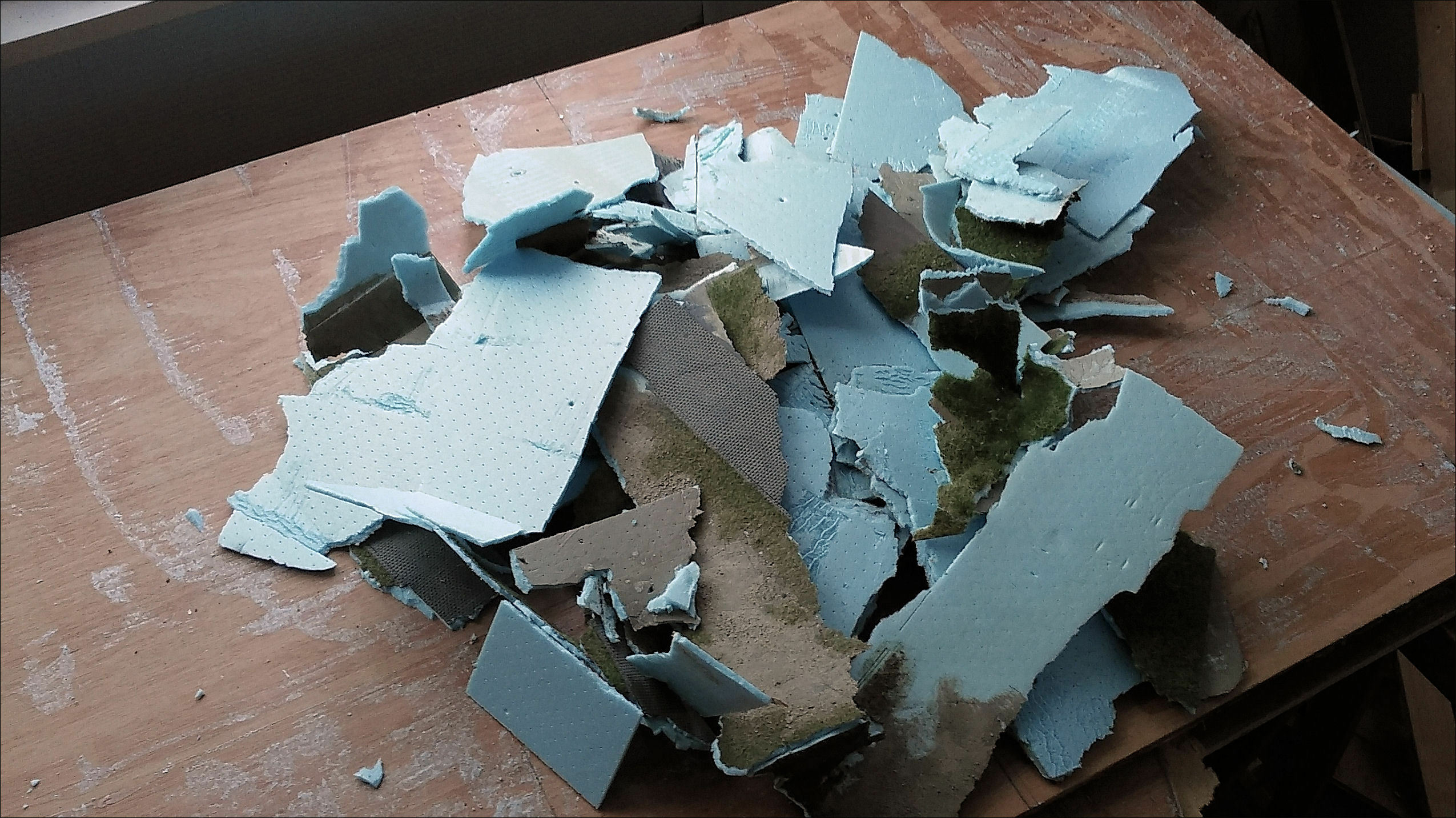

En dat blijft er dan over van een landschap dat nooit voltooid werd:
't Is gebeurd. Nog wat houtwerk ontdoen van wat lijmresten, wat grote brokken in wat handzamer stukken breken zodat ze zich in een vuilniszak laten proppen, de rotzooi opruimen, de boel aanvegen en wat organiseren en dan... tja.  Nog wat planken ophangen voor de stripboeken en wat ander spul. Kastje kopen om het gereedschap een beetje overzichtelijk in op te bergen, een kruk of bureaustoel organiseren voor m'n werkplek en dan wordt het zo langzamerhand tijd voor de nieuwe start.
