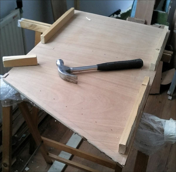

In tegenstelling tot het losweken van ballast en in ballast gevatte rails is het een heidens karwei rails die met onverdunde houtlijm op de kurk is geplakt weer los te krijgen, ook waar die houtlijm in principe niet watervast is. Omdat de sporen op het onderhavige segment uit aan elkaar gezette delen bestond (vanwege bezetmeldingssecties) heb ik besloten die te laten voor wat het was en tzt met multiplex en al af te voeren naar de stort.
In mijn ongeduld heb ik tijdens de demontage van module/segment 5 geen foto's gemaakt, u moet het doen met slechts één plaatje van wat eens de bovenkant was (maar dan van onderen gezien):
Dat was nummer 5. Op naar nr. 4.
  • Berichten: 15448
Re: Projekt 083-338
« Reactie #21543 Gepost op: 23 April 2021, 22:17:06 »
Nummer 4 is inmiddels ook onder de hamer en de eerste stukken multiplex zijn veiliggesteld.

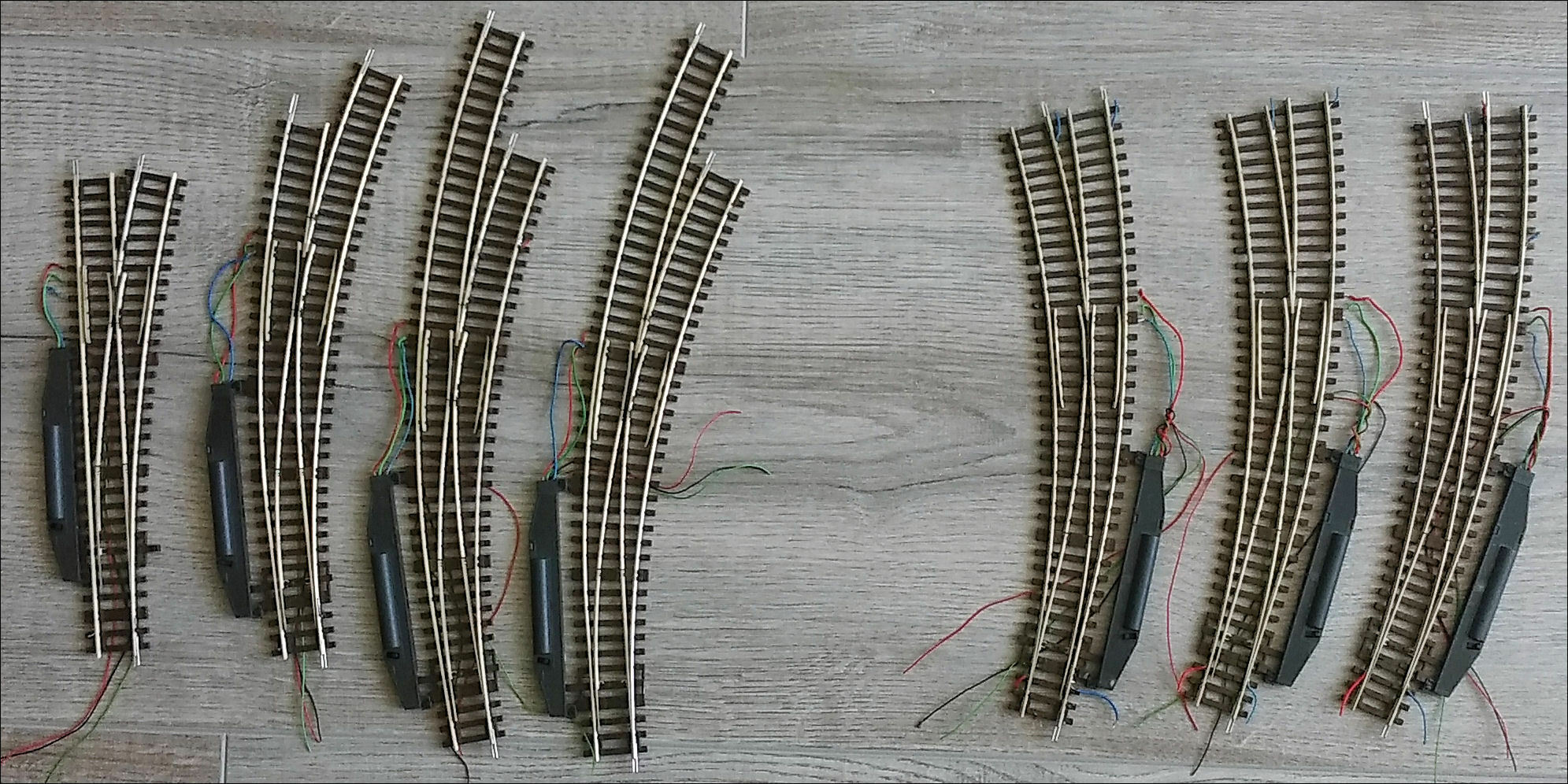

Ook veiliggesteld zijn alle wissels van het schaduwstation, allemaal Rocoline.
Ik denk dat ik die maar te koop ga aanbieden, vanwege de kleiner dan 60cm radius. Eens kijken wat die dingen zo'n beetje kosten tegenwoordig.
Waarom dan?
Dat je in zichtbare delen > r=60 cm wil toepassen begrijp ik wel en vind ik een Nobel streven, maar in het schaduwstation is dat toch geen issue?
Ik kan me niet voorstellen dat je materieel hebt die niet om kan gaan met deze wissels, tenminste in de oude baan niet toch?
Ik denk altijd maar; wat je hebt kost geen geld en wat je verkoopt ben je kwijt ( en levert meestal minder op dan wat je het waard vind)  ;)
gr. Ed

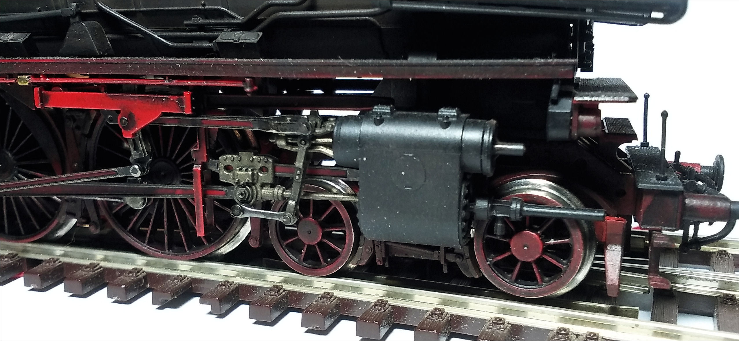

Nou, juist in de zichtbare gedeelten wil ik geen bochten. Niet van r=60, niet van r=100, niet van... kortom, geen bochten. Misschien wel bogen, als dat zo uitkomt. Dus r=>200 of zo. Of groter.
Die bochten r=60 is de absoluut minimale straal in het onzichtbare gedeelte, dus schaduwstation en zo.
Op mijn vorige baan was dat 42 cm, R3 van Roco. Volgens Roco zouden lokomotieven met Kolbenstangenschutzrohre daar doorheen moeten kunnen, maar dat was bij de Roco-Pacifics nog wel eens kielekiele en ook de 45er van Liliput had daar moeite mee. Let wel, mèt Kolbenstangenschutzrohre. En dat is bij mij een vereiste: die moeten erop, anders is het naar mijn mening geen modelspoor.
En wees nou eerlijk, 30cm-rijtuigen in een bocht met een straal van 60 cm, da's toch een noodkijk?

  • Berichten: 15448
Re: Projekt 083-338
« Reactie #21551 Gepost op: 24 April 2021, 23:09:42 »
Praktisch gezien juist wel want de r van die wissels is kleiner dan 60 cm...
En die Kolbenstangenschutzrohre ga ik er niet afhalen voordat de lok in die catacomben verdwijnt.
  • Berichten: 15448
Re: Projekt 083-338
« Reactie #21552 Gepost op: 25 April 2021, 21:45:46 »
Mmm... misschien praten we wat langs elkaar heen. Even voor alle duidelijkheid:
Omdat de radius van 42 cm op de oude baan naar mijn mening te krap was voor lokomotieven met Kolbenstangenschutzrohr wil ik op de nieuwe (nog te bouwen) baan, dus bovengronds en ondergronds, een radius aanhouden van minimaal 60 centimeter. Omdat de meegebogen wissels van Roco een radius kleiner dan 60 centimeter hebben, kan/wil ik ze dus niet gebruiken.
