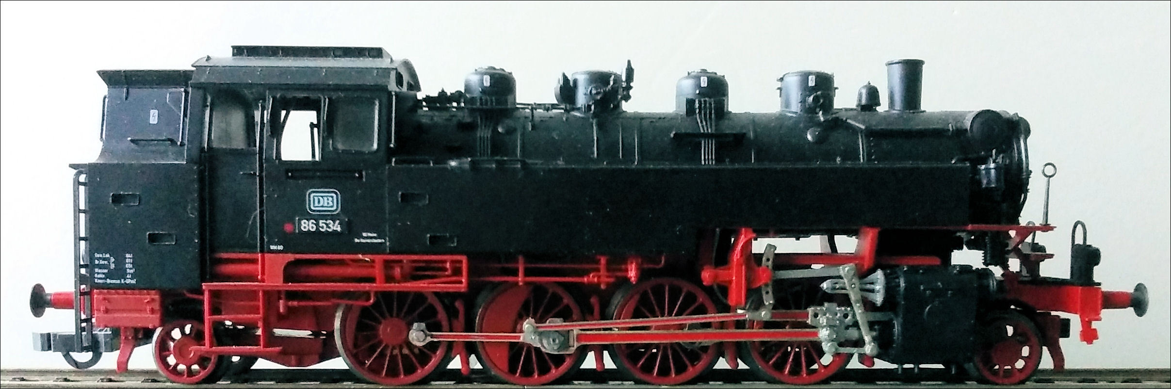

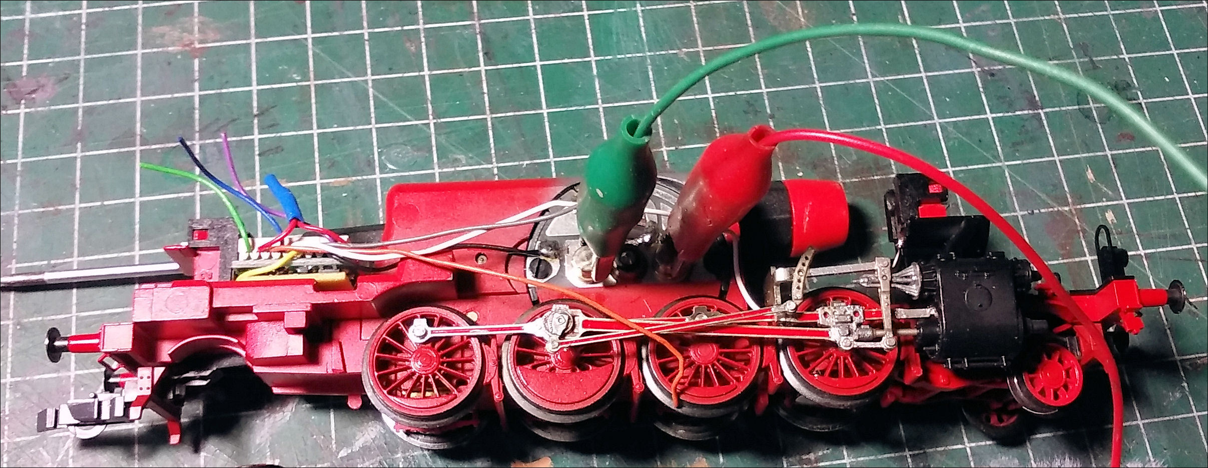

Enige tijd geleden repte ik over mijn GFN-86er die, nadat deze ergens uit de stapel dozen was opgevist, niet meer reageerde op opdrachten die via de Multimaus gegeven werden.
Gisteravond nog eens gekeken of ik kon ontdekken waar het euvel zat.
De lok reageerde nog steeds niet op de Multimaus - ze reed niet en ontstak ook de lampen niet, voorwaarts noch achterwaarts.
Wat (ogenschijnlijk) wel lukte, was programmeren. Een ander adres ingeven, afrem/optrekregeling veranderen, allemaal geen probleem, althans volgens wat ik op de MM kon aflezen, maar reageren was er niet bij. Ook een reset bracht daarin geen verandering.
Nadat ik de oranje en de grijze had losgemaakt, zette ik een analoge spanning op de motor, waarop deze onmiddellijk en zonder enige aarzeling enthousiast reageerde.
Mijn conclusie: decoder onbruikbaar.
Da's mooi... euh, jammer.
Noordernet
Berichten: 3405
Re: Projekt 083-338
Reactie #21592 Gepost op:
22 May 2021, 11:50:48 »
Ik verbaas me er altijd over dat die decoders zo maar, plotsklaps, onbruikbaar worden.
Wolter
jerrytrein
Berichten: 5958
Re: Projekt 083-338
Reactie #21593 Gepost op:
22 May 2021, 12:09:17 »
Jan ik weet niet welke decoder(s) je gebruikt
Ik heb (bijna)alles met lenz standaard +
Soms heb ik dat ook zomaar plots
Wat soms helpt
Een ouderwets huisjes verlichting lampje op de motor uitgang,en dan opnieuw het adres ingeven

De truc met het lampje kende ik nog niet. Ik heb het geprobeerd met de Lenz-decoder die in de 86er zat, maar die gaf geen sjoege en is inmiddels aan de klepperbak gevoerd.
Datzelfde geldt ook voor Wolter (ook geen antwoord bedoel ik, niet de klepperbak). Zo'n plotseling weigerende decoder is me tot nu toe nog maar drie keer overkomen. De eerste, een ESU in m'n V200, overleed aan een overdosis Ampères (hoewel, echt helemaal overleden was ie niet, hij doet, als ik me niet vergis, nog steeds dienst als functiedecoder in een stuurstandwagen), de decoder in m'n 23er deed na een reset weer alles wat hij geacht werd te doen en de derde is dus deze Lenz in de 86er. Al met al valt het dus wel mee, vind ik.
