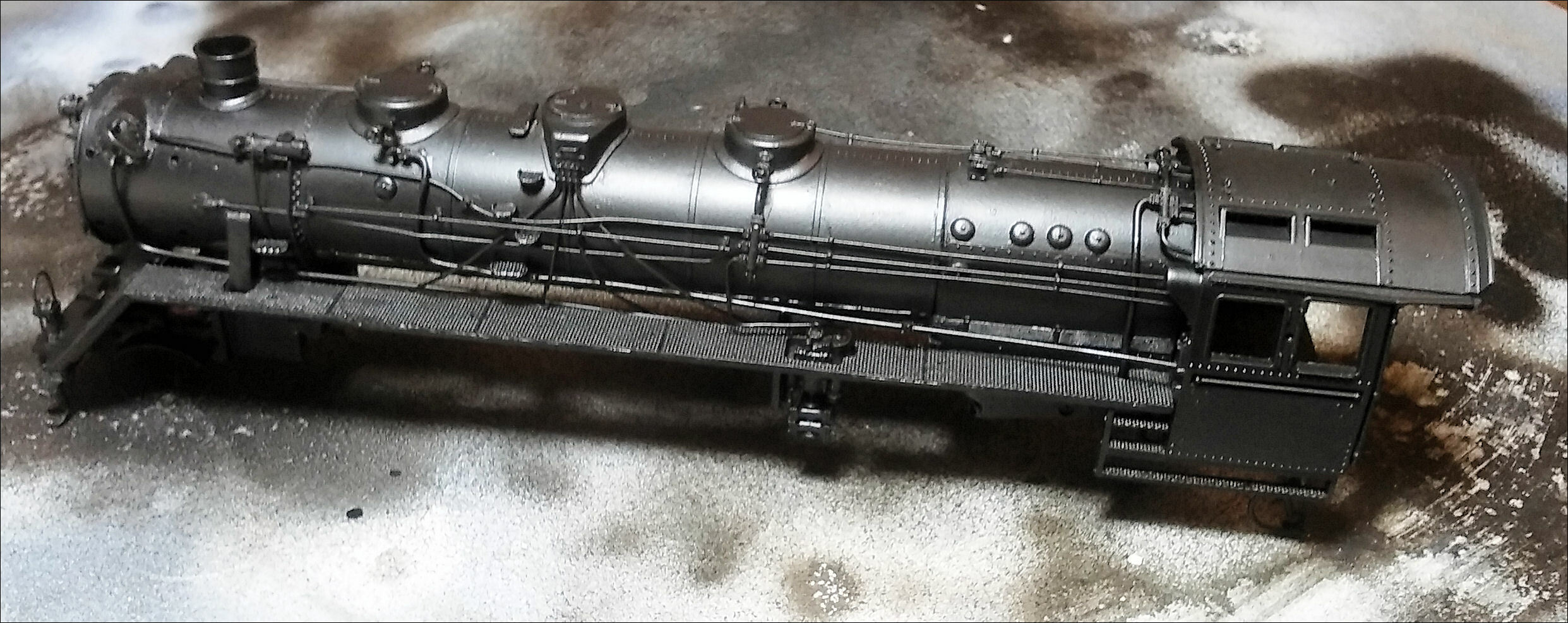

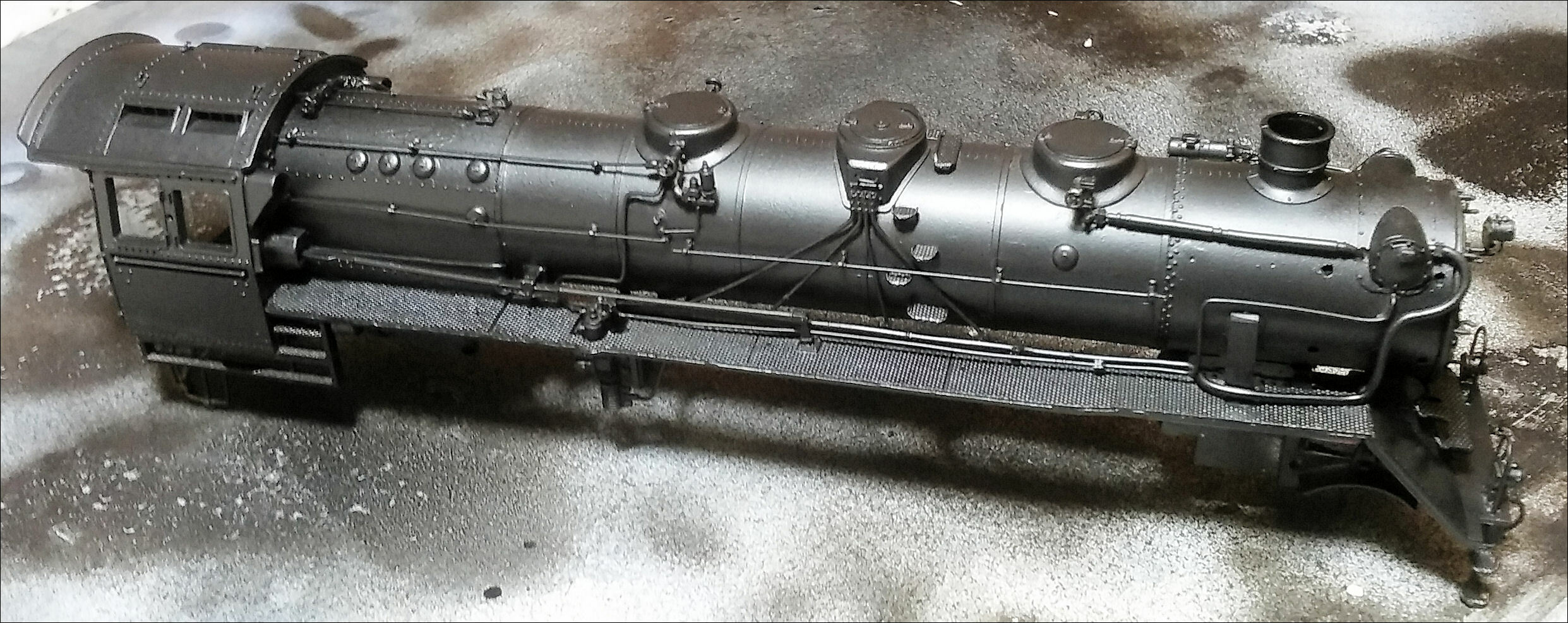

Van rails weer over naar rollend materieel, meer specifiek over de Roco/Weinert-41er.
Je zou kunnen zeggen dat het mooie er nu wel van af is. Of eigenlijk niet van af, maar verstopt onder een laagje zwarte verf:
Ik moet er nog een keertje bij langs, er zijn wat plekje waar de luchtkwast niet helemaal goed bij geweest is (kijk maar eens in de 'knik' in de schortplaat en aan de voet van de zanddom).
Maar goed, de boel is behoorlijk zwart, kun je wel stellen.
Zwarter dan op de foto's, want die heb ik behoorlijk lichter moeten maken om überhaupt nog wat te kunnen zien.
