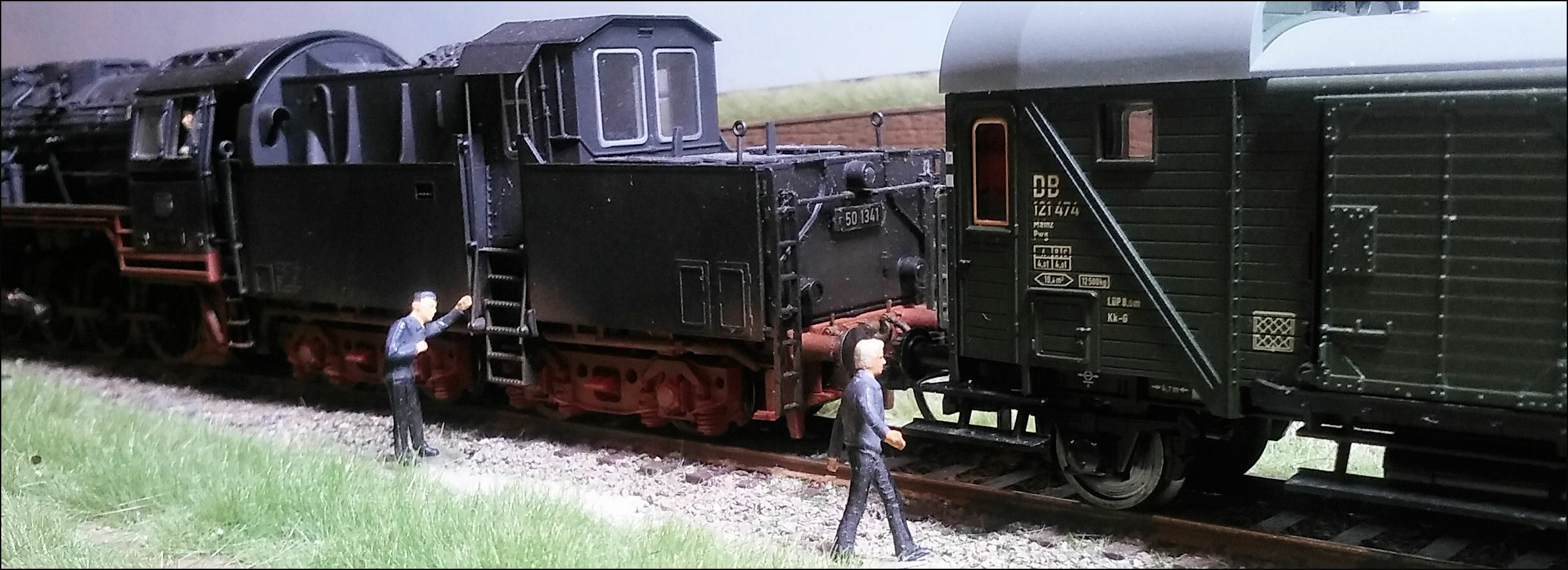

De Fleischmann Pwg is weliswaar volgens voorbeeld, maar dat voorbeeld kwam maar zeer zelden voor, volgens SC.
Bovendien schrijft hij (Stefan Carstens dus):
"Das Märklin-Modell scheidet wegen des falschen Untergestells mit Doppelschakenlaufwerk ebenso aus wie der alte Fleischmann-Pwg mit Zugschlußbeleuchtung (obwohl er leider das einzige Großserienmodell in typischer DB-Ausführung ist)."
GW6p201
Het zal best eens voorgekomen zijn dat zo'n Pwg aan het eind van de trein heeft gelopen, en dus voorzien zal zijn geweest van Zugschlußlaternen, maar ze liepen eigenlijk zo goed als altijd vooraan in de trein mee. Daarbij is de "oude" Fleischmann Pwg nog in de te grote H0-schaal, 1 : 82 of 1 : 85.

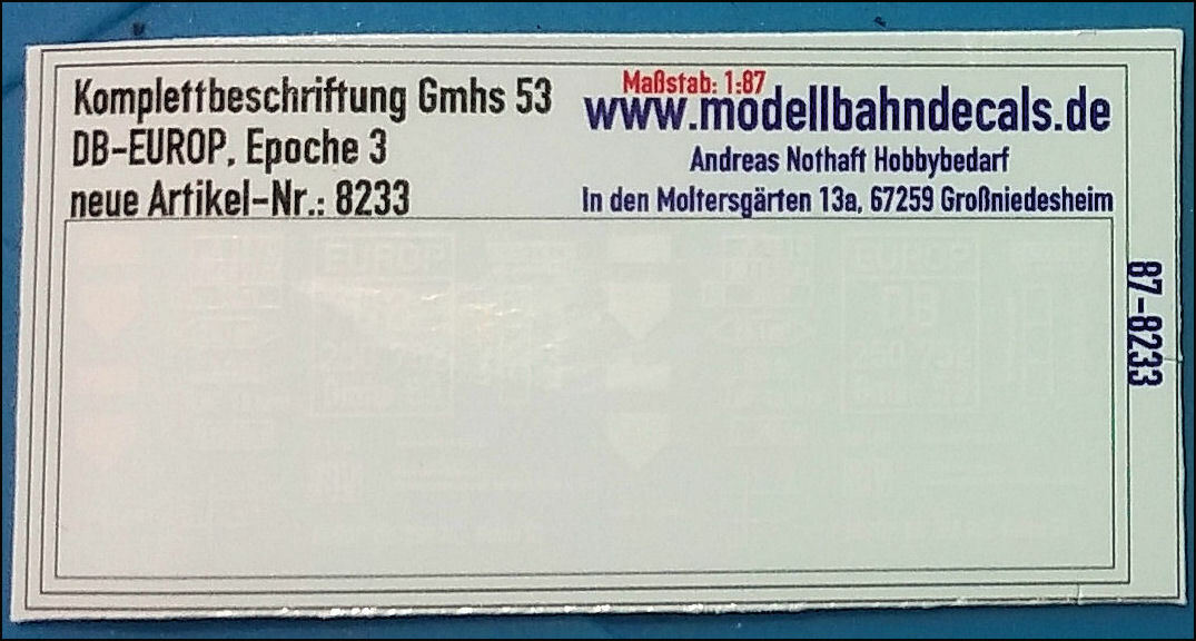

Zo langzamerhand wordt het toch wel tijd dat ik eens werk ga maken van die Gmhs53 die nog steeds in gesloopte toestand op m'n werkblad ligt te liggen. Plakplaatjes zijn op voorraad:

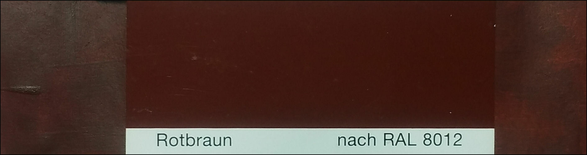

... en dankzij de tabel van Joke kwam ik er achter dat Vallejo, behalve een primer in RAL8012, die kleur ook voerde in de ModelAir-lijn. Omdat ik er toch langs kwam, meteen maar even zo'n potje buitgemaakt om te zien of er eventueel verschil was met de primer.
Misschien wel, maar dat is te verwaarlozen. Ietsje roder, misschien:
Links de primer, in het midden de staalkaart, rechts de ModelAir RAL8012. Oordeel zelf maar.

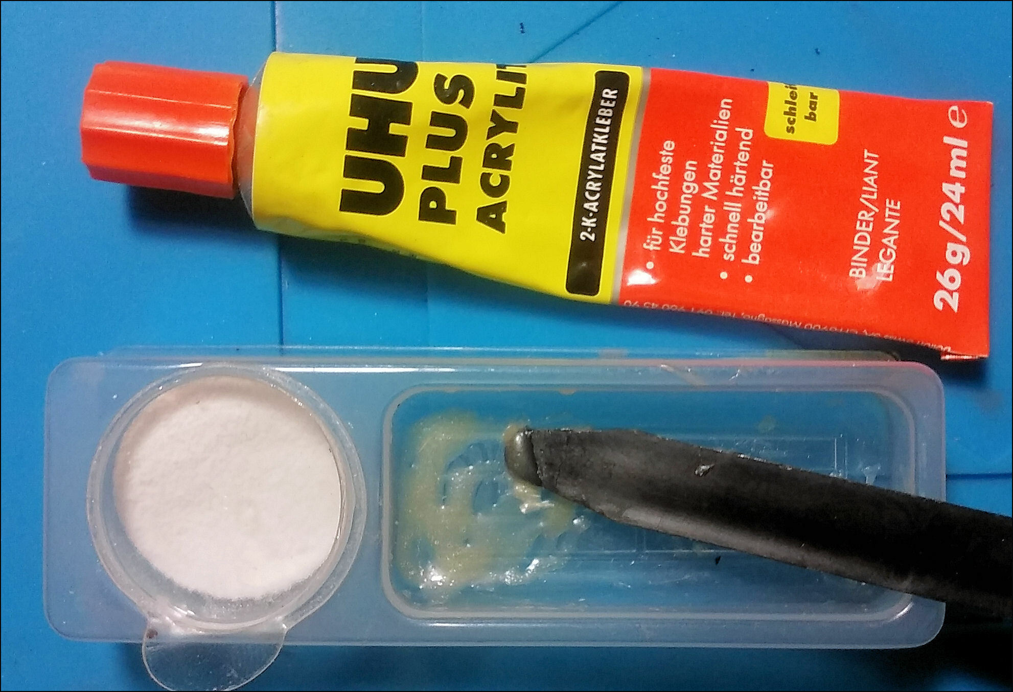

Bij het aanpakken van je Gmhs 53 ben ik heel benieuwd hoe je de nieuwe rangeertreden vastplakt op je Fleischmann-onderstel. Met dat mooie Pattexspul met activator? En blijft dat ook vastzitten?
En weet je ook of die lijm toevallig ook bruikbaar is op de oudere Delrin-onderstellen van de goedkopere Roco-serie? Ik heb namelijk nog massa’s opstaptredes liggen.
Wolter
  • Berichten: 15451
Re: Projekt 083-338
« Reactie #18701 Gepost op: 31 October 2019, 21:18:35 »
De rangeerderstreden heb ik op het onderstel geplakt met behulp van UHU Plus Acrylit, een twee-componentenlijm die ik erg veel gebruik. Vóór het aanbrengen van de lijm de oppervlakte een beetje opruwen met een schuurpapiertje of een glasvezelpen.
Ik moet eerlijkheidshalve wel bekennen dat m'n trapjes ietsje te laag zijn geplakt. Tot nu toe ontbreekt me de moed ze er af te breken en opnieuw te plakken. De treden zijn overigens afkomstig van AW Lingen.
Van dezelfde fabrikant zijn er ook geëtste "houten" treden te verkrijgen, die met name op vooroorlogs materieel aangetroffen kan (kon) worden. Veel mooier en voorbeeldgetrouwer dan de aangegoten kunststof "stompjes". Mocht je die, als ze zijn afgebroken, weer aan de wagen willen plakken, dan zou ik als "lijm" eens Nitroverdunner proberen. Daar heb ik ook goeie ervaringen mee als het gaat om het repareren van Rocokrak.
