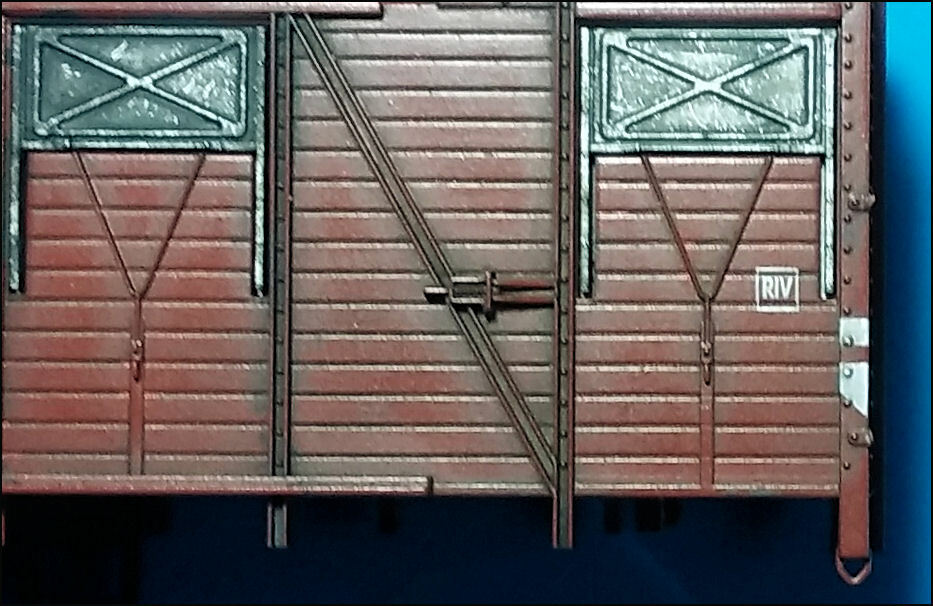

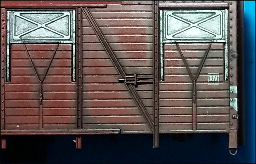

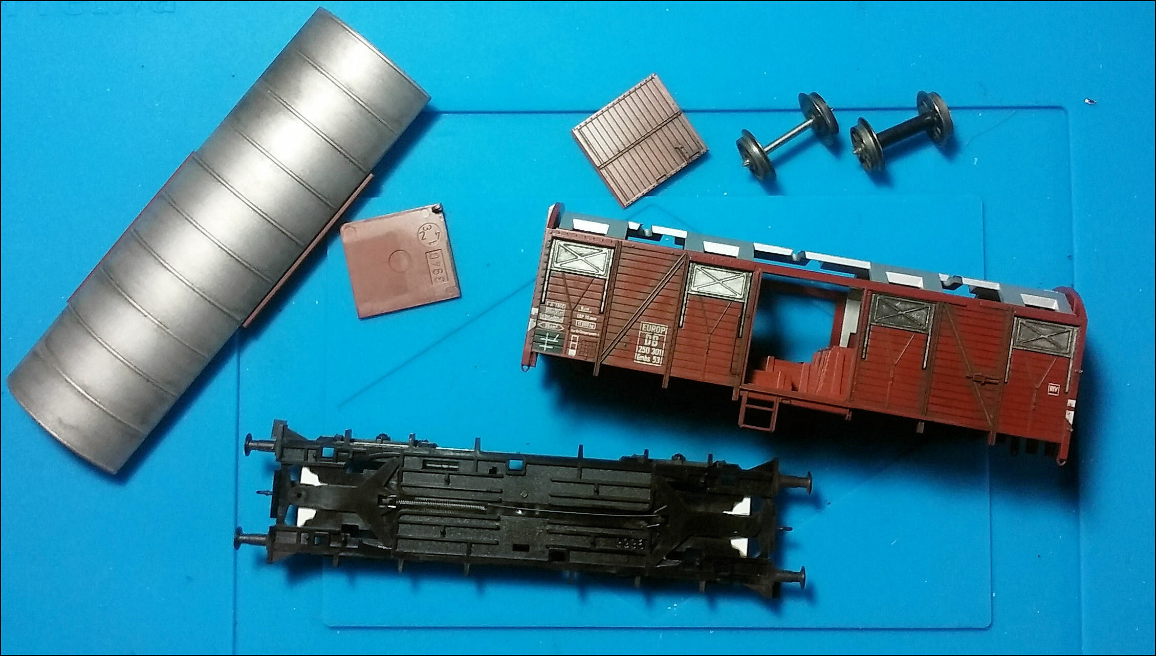

In een optimistische bui van aanvalsdrift vanmorgenvroeg de Gms53 uit elkaar gehaald. Omdat de wagen maar uit een paar onderdelen bestaat, is dat niet eens zo'n geweldig groot probleem: pak het onderstel aan één kant bij de aspotten beet en wrik het onderstel voorzichtig los van de bovenbouw, duw de zijkanten van het dak wat naar elkaar toe om op het die manier los te maken van de bak en ziedaar: de drie hoofdgroepen zijn al los van elkaar. De deuren vallen er bij de laatste actie ook vanzelf uit, dus daar heb je ook geen omkijken meer naar. Nog even de assen uit de ashouders en de wagen is klaar voor verdere behandeling, tenzij je eventueel de afdekplaten voor de luchtroosters nog los zou willen hebben. Dat kostiets meer moeite, maar is ook niet echt een uitdaging. Ondanks dat laat ik ze lekker zitten omdat dat voor mijn plannen het handigst is.
Jammer genoeg blijkt uit een nadere inspectie dat de wagen wel een paar kleine mankementen vertoont, waarschijnlijk omdat hij in het verleden ooit eens een onzachte aanvaring met een hard voorwerp (zoals een vloer bijvoorbeeld, hoewel ik me afvraag of een vloer wel als 'voorwerp' betiteld zou kunnen of mogen worden).

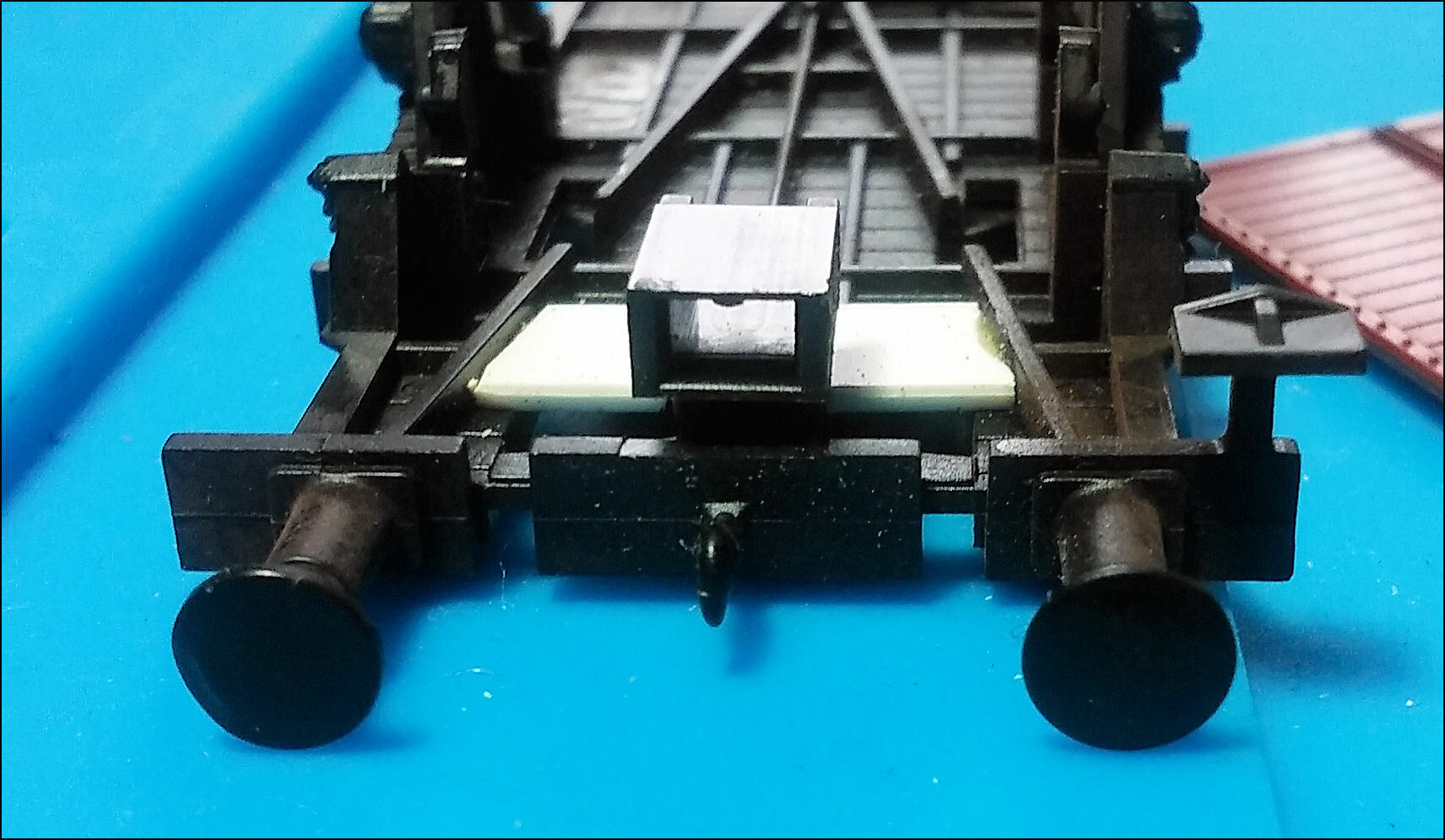

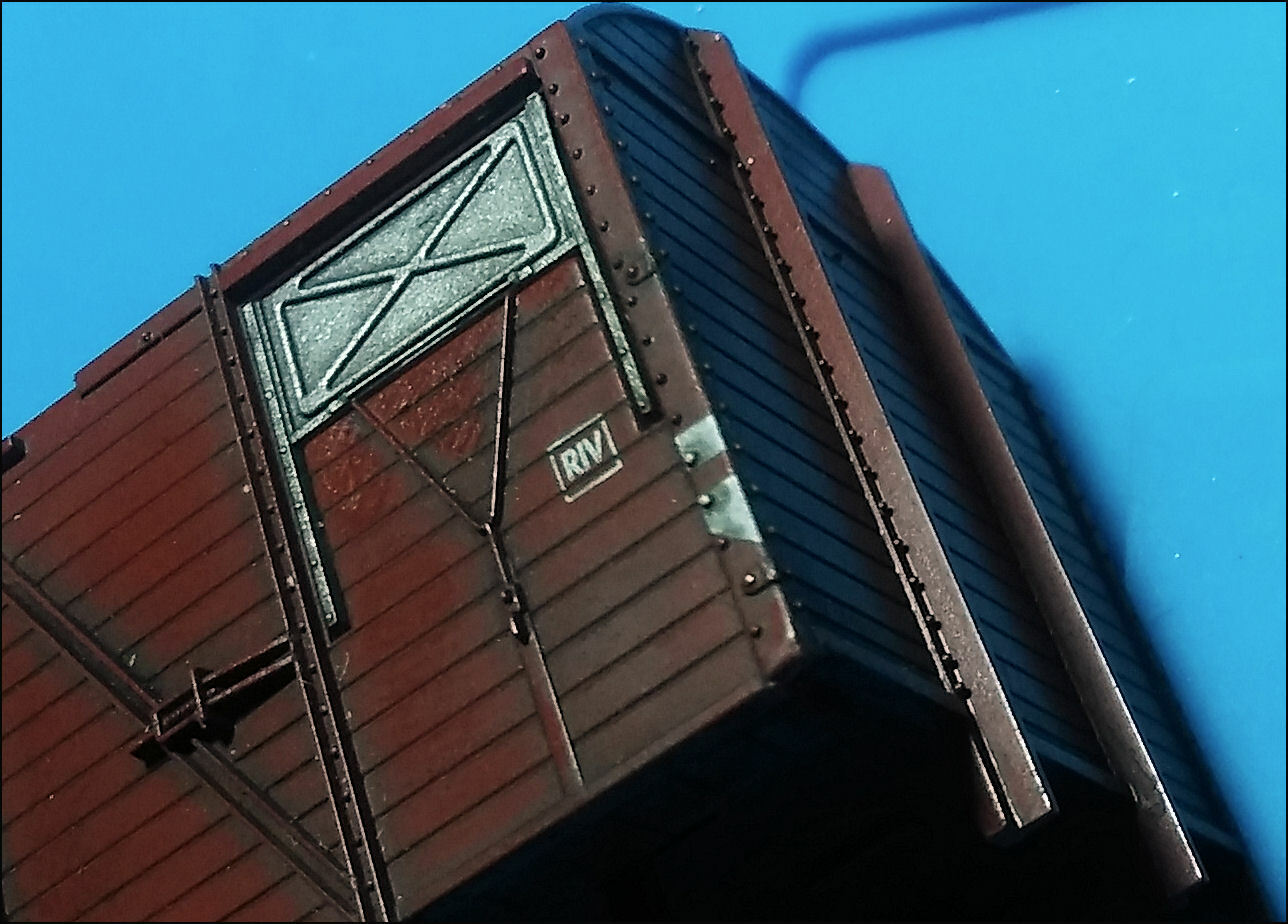

Zo is één van de buffers (hier links op de foto) ietwat uit model geraakt:
Dat is niet zo een groot probleem. Gebleken is namelijk, bij het vergelijken van de wagen met de tekening(en) in SCGW1.2, dat de doorsnede van de bufferschotels te groot is (ruim een halve millimeter). Die beschadiging is de doorslaggevende reden de buffers te vervangen door Weinert-exemplaren. En als ik dan toch bezig ben, kunnen meteen ook de rangeerderstreden door geëtste exemplaren uit het Wagenwerk. Als dat allemaal gedaan is zijn we nog niet klaar, want ook de beide handgrepen die bij de rangeerderstreden op de hoek van de wagen horen te zitten zijn verdwenen.
En dan het grootste manco nog: het onderste eindje van het hoekprofiel van de wagenbak is, met Seilöse en al, ook bij vermoedelijk dezelfde klap gesneuveld, dus daar zal wat gefröbeld moeten worden met een eindje Evergreen of zoiets:

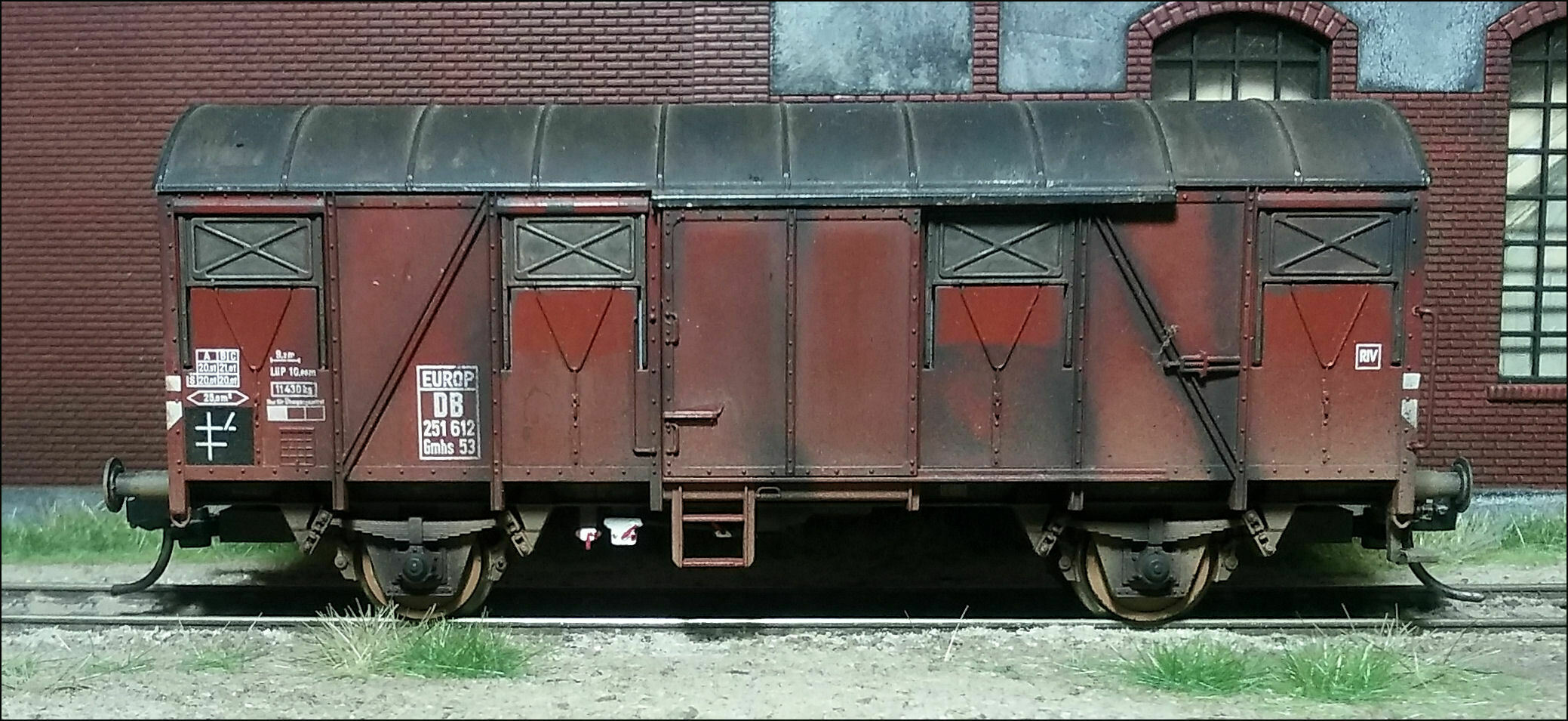

Grappig. Er is nog zo'n Gmhs53. Ooit met luchtkwast behandeld toen ik nog jong en spontaan was.
Hier is ook al eens zo'n handgreep vervangen, zie je dat?
Zou ik nog wel eens over willen doen.

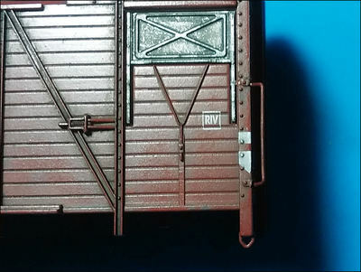

Niets is wat het lijkt, zou ik haast willen zeggen. Dat wat je ziet is niet het gaatje, maar de "Frantzen" die ik heb laten zitten na het boren. Volgens mij heb ik de gaatjes zelfs met een miniboormachientje geboord, want die "Frantzen", of hoe je ze maar noemen wilt, zijn gedeeltelijk tot een soort randje rondom het gaatje gesmolten. Ik heb zojuist geprobeerd het wat weg te snijden, maar dat lukte niet zo best.
Links de zelfgemaakte, rechts de originele handgreep:

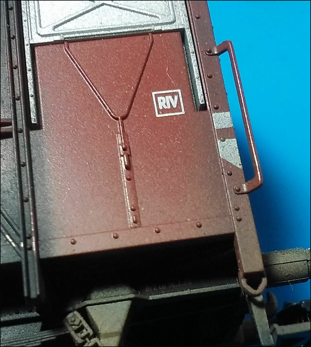

Dat is ook zo, Jerry. Op de volgende foto's lijkt het ook maar bagger, maar met het blote oog op 25 cm afstand lijkt het heel wat:

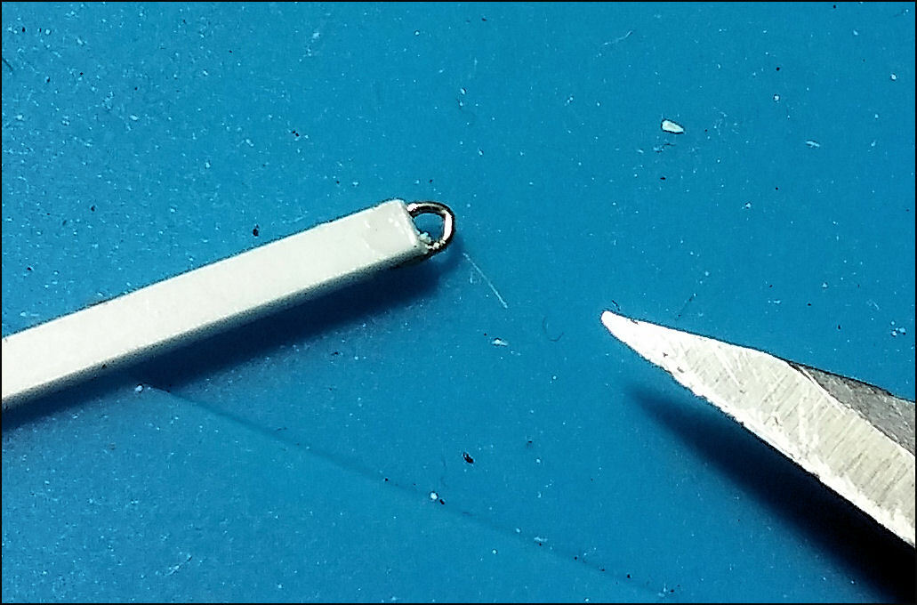

Seilöse aan een stukje Evergreen:
Stukje Evergreen afgekort en op de wagen geplakt:
Nu eerst maar een nachtje laten uitharden. Dan een beetje verf er op en dan nog maar eens kijken hoe het er uit ziet.

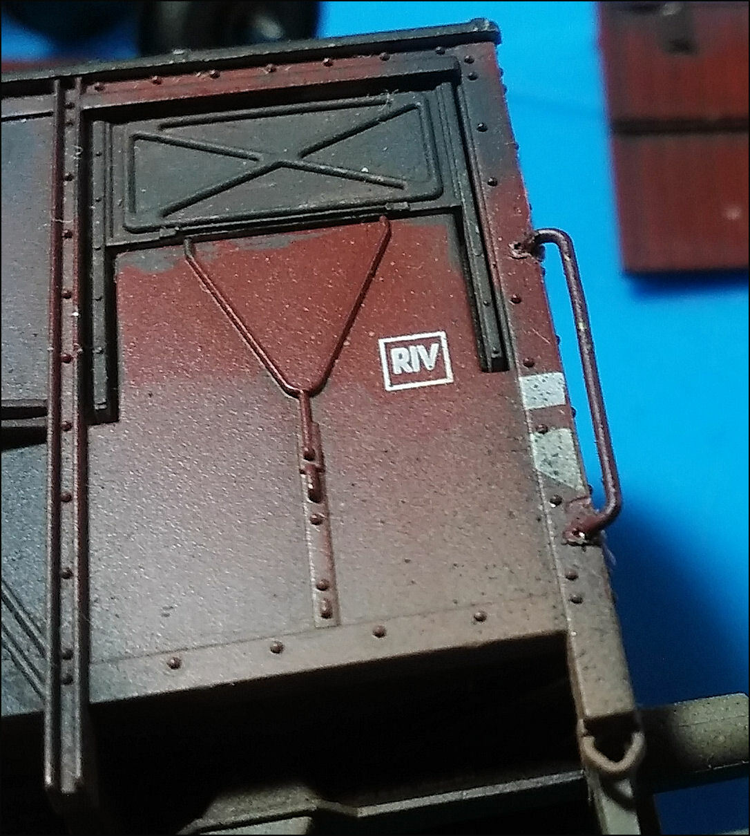

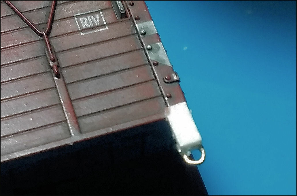

De prothese aan het hoekprofiel van de Gmhs53 heeft nu een verfje gekregen. Hoewel het van dichtbij bekeken, zoals eerder gezegd, wat grofstoffelijk is, valt het van enige afstand bezien wel wat mee. Je mag er wat van vinden, maar ik vind het zo wel goed:
Links prothese, rechts origineel
Misschien kan ik nog even wat aan het kiertje tussen hoekprofiel en prothese doen.

Handgrepen ook gemaakt, aan beide kanten:
