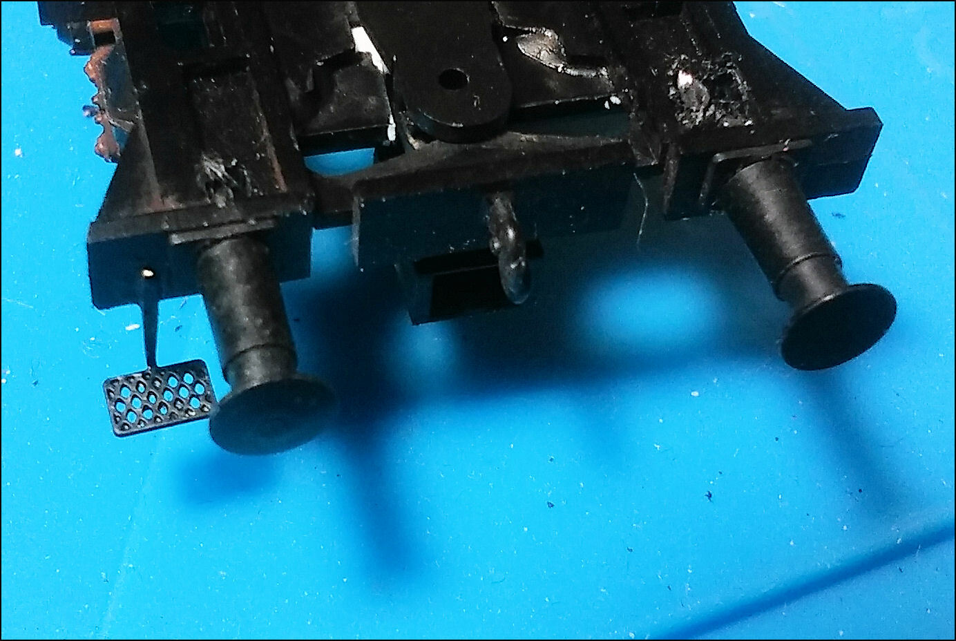

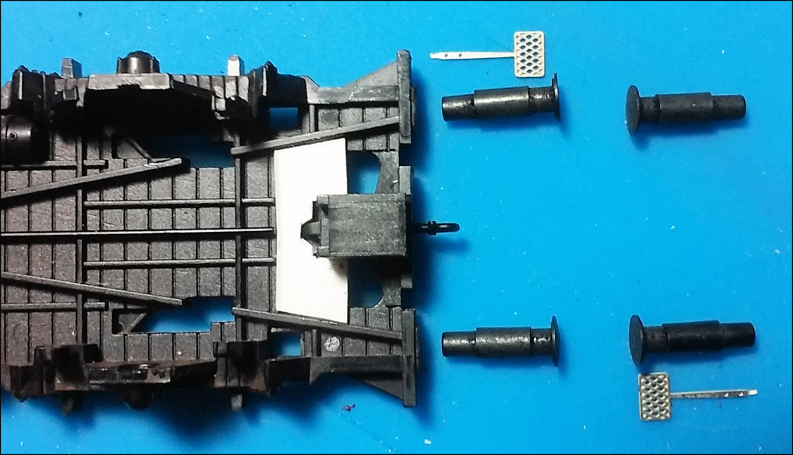

De buffers en de rangeerderopstapjes geamputeerd. De vervangende exemplaren liggen klaar om gemonteerd te worden:
Als en wanneer die er eenmaal op zitten, is het een kwestie van opschriften verwijderen, dak, onderstel en wagenbak op kleur spuiten, nieuwe opschriften aanbrengen, aflakken, beetje gebruikssporen aanbrengen, in elkaar zetten, eventueel nog wat gebruikssporen, nog een laagje vernis en dan moet het maar klaar zijn. Dat zal zo ongeveer ergens volgende week vrijdag zijn, een beetje afhankelijk van wanneer de bestelde plakplatjes binnenkomen.

Als die nieuwe buffers degene zijn die bijna tegen het onderstel liggen, liggen ze net verkeerd.
"Rug-rechts-rond", dus met je rug tegen de wagon is de rechtse bufferschijf bol(rond).
Denk dat jij dat zelf natuurlijk wel weet Jan, maar toch even voor de zekerheid  :D
Mvg, Erich
  • Berichten: 15451
Re: Projekt 083-338
« Reactie #18677 Gepost op: 27 October 2019, 07:42:42 »
Natuurlijk weet ik dat, Erich  ;D
Ik heb als ezelsbruggetje een iets andere variatie: bol = rechts, vlak = links.
Ik had alleen even geen rekening gehouden met het feit dat het onderstel op z'n rug ligt...
Toch bedankt voor je bezorgdheid, Erich!  :D

Dat van die buffers is nieuw voor mij. Nooit geweten dat de ene vlak en de andere bol is. Glijden twee bolle soms langs elkaar?
Grt. Ric

Nee, de ronde staat juist tegen de vlakke en daardoor kunnen de binnenste buffers in een boog langs elkaar draaien.

Betr. Bufferschijven: Rond tegen vlak geeft de minste wrijving en veroorzaakt geen zijdelingse krachten bij een remming. Men was nogal bang voor overbuffering: niet ten onrechte met het kortere en lichtere (goederen)materieel van vroeger en erg lange treinen. Denk bij ‘vroeger’ aan vóór 1960.
Bij modern materieel gelden andere criteria en zijn de bufferschijven aan beide zijden licht gebogen.

Zo is het.  Zoals met bijna alle componenten in het spoorwezen is ook over de buffers ernstig nagedacht, en heeft het verschijnsel vanaf het begin een hele evolutie doorlopen.
Op zichzelf heel interessante materie allemaal, net zoals remsystemen, front- en sluitlichten, seinsystemen, treinbeïnvloedingssystemen, de onderbouw in al z'n facetten et cetera, et cetera - als je dat allemaal uit en te na wil bestuderen (en soms ontkom je er niet aan als je tenminste een béétje natuurgetrouw wil bouwen) hou je geen tijd meer over om met je treintjes zelf bezig te zijn. De boel lekker in 't rond laten karren bijvoorbeeld. Niet natuurgetrouw, wel leuk. Soms.

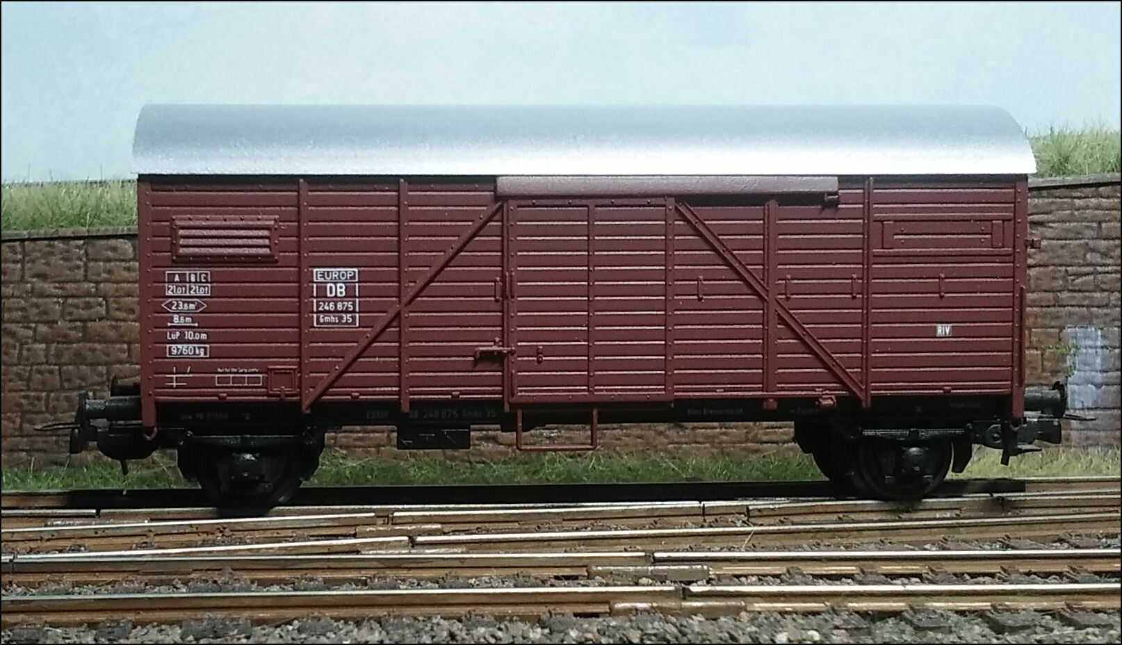

Ergens tijdens de afgelopen weken bleven er een viertal wagonnetjes aan m'n vingers plakken, waaronder een paar echt oude exemplaren.
Zoals bijvoorbeeld deze Gmhs35 van Sachsenmodelle. In Carstens' GW Band 1 noch Band 1.1 wordt van dit wagentje gerept. Eerdaags zal ik het zelf eens langs de meetlat leggen om eens te kijken hoe het er mee staat, maar zo op het oog ziet het er best aardig uit:

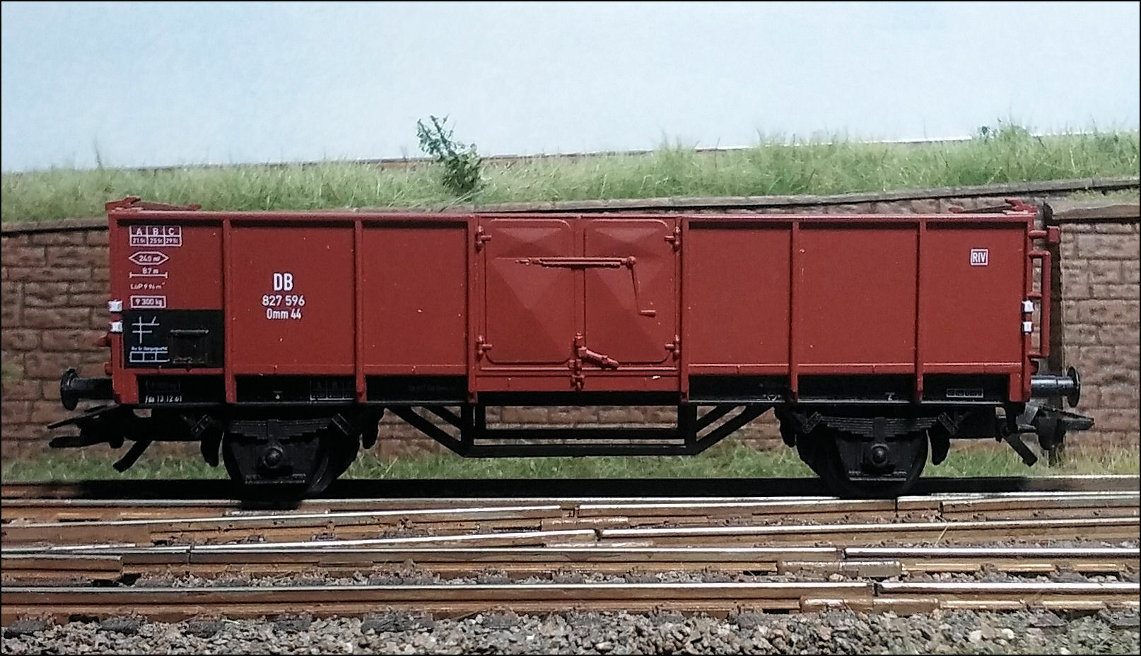

Daarnaast nog een Omm44 van Piko. Carstens in GW Band 3 zwijgt erover in alle talen:

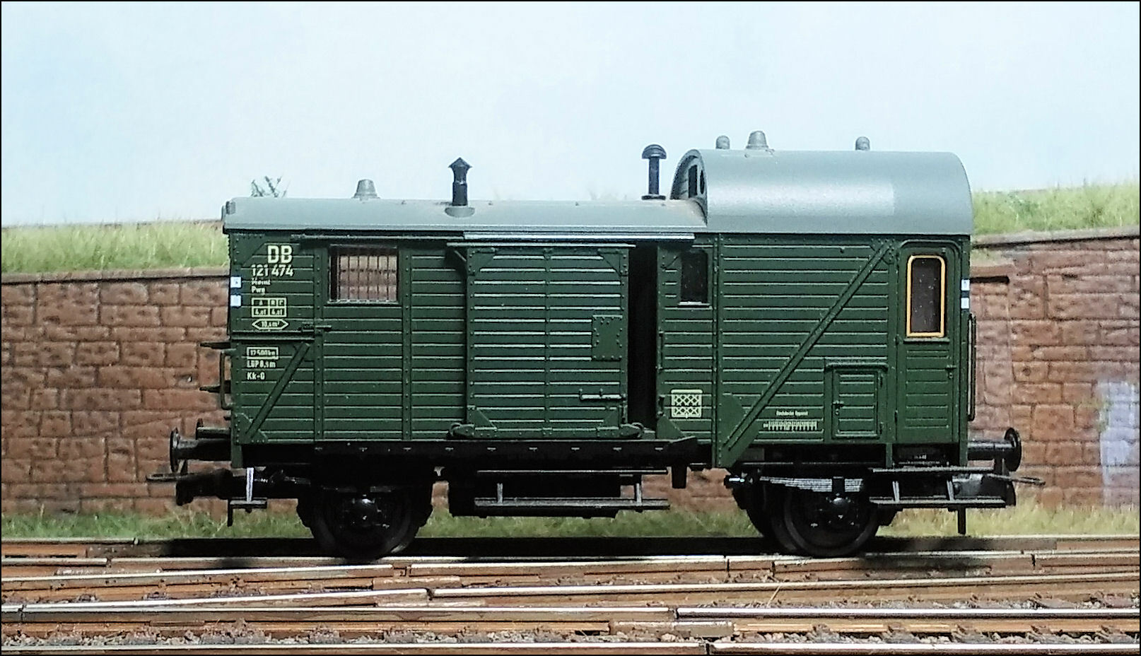

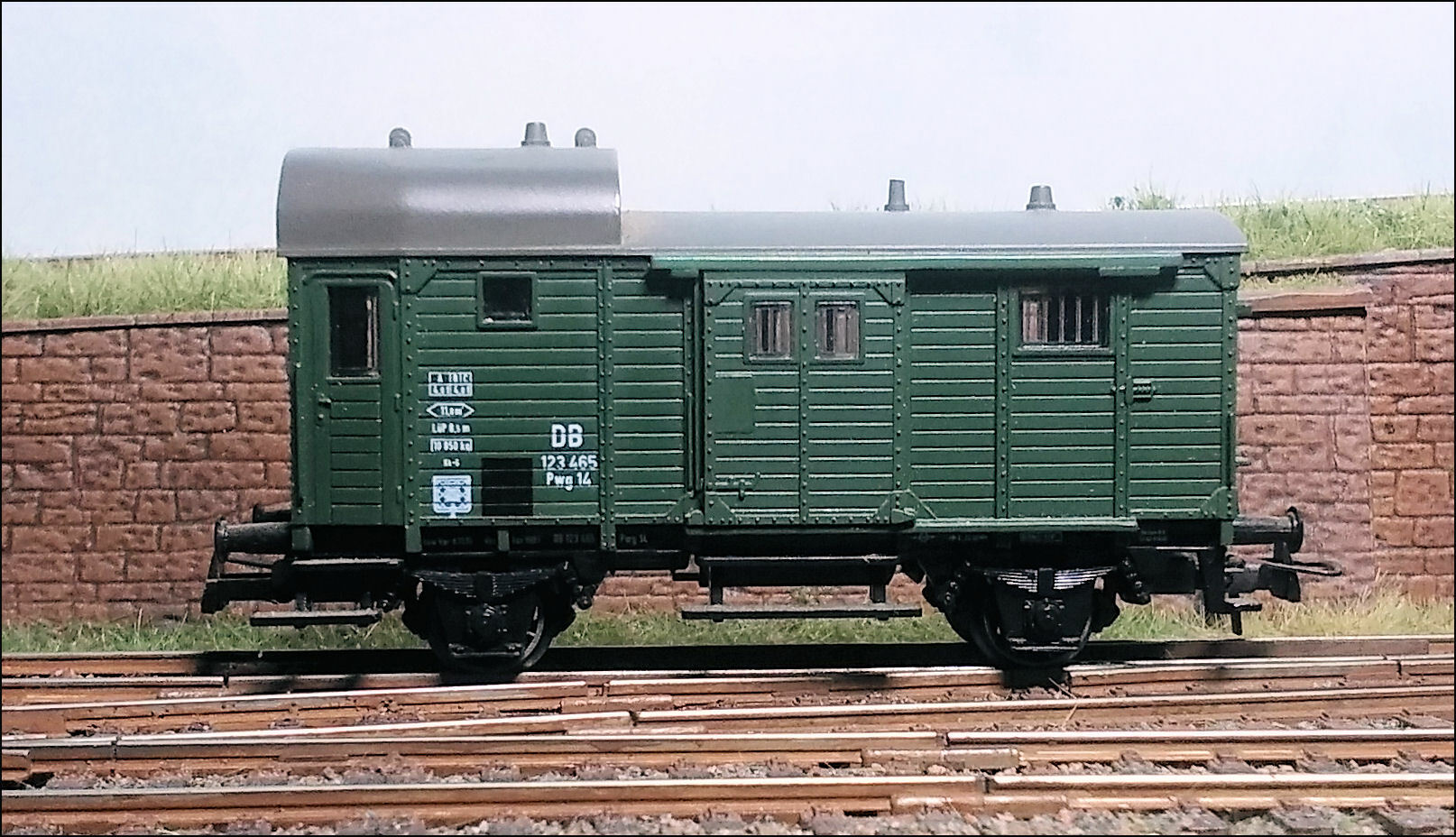

Verder nog twee keer een Pwg14, een wagentype dat tot op heden in mijn wagenpark volkomen ontbrak. Geen idee waarom dat zo was, maar het is een feit.
Vanaf nu is die put in tweevoud gedempt, enerzijds met de Pwg14 van Sachsenmodelle:
....en anderzijds met een exemplaar uit de ateliers van de Geboeders Fleischmann te Nürnberg:
Op de foto is het helaas niet te zien, maar neem maar van mij aan dat de buffers keurig zitten zoals het hoort: de bolle in rijrichting gezien rechts, de vlakke links:
Nu de opstappers nog.

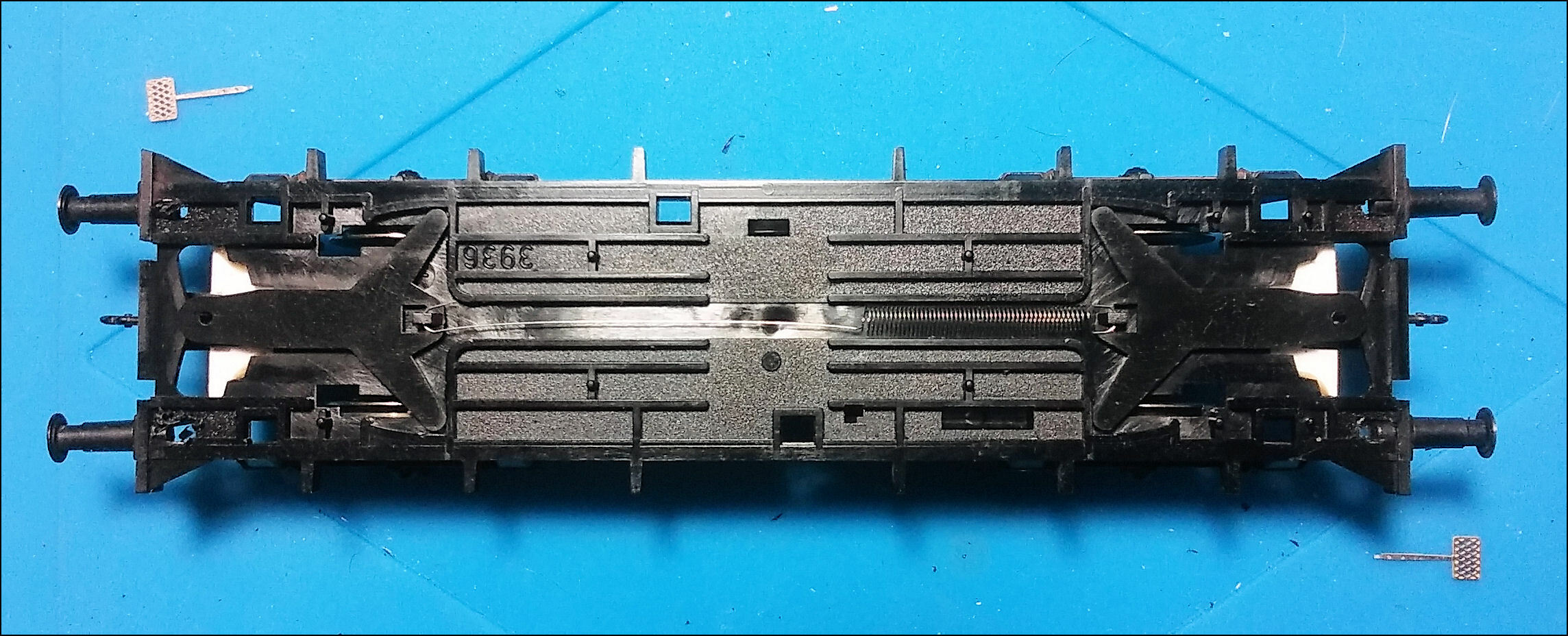

De rangeerderstreden. Althans, eentje. Die aan de andere kant staat er niet op. Maar die is, als het goed is, identiek, dus is één foto wel voldoende, dunkt me.

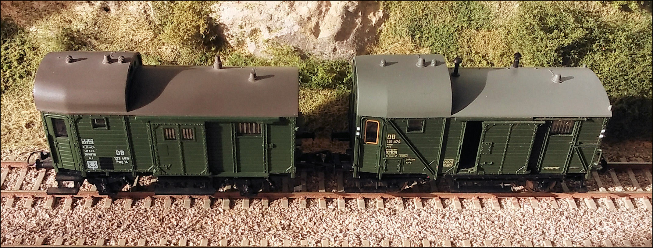

De beide Gpw's nog eens van dichtbij bekeken. Er zijn (behoorlijke) verschillen te constateren, hoewel het in principe hetzelfde type wagen is.
Zo heeft Fleischmann de diagonale verstevigingsprofielen nagebootst, waar deze bij het model van Sachsenmodelle ontbreken. Verder zijn er wat verschillen in raamgrootte, en ook het aantal ramen. Het model van Sachsenmodelle heeft geen ramen in de deuren, bijvoorbeeld. En ook op het dak zijn wel wat zaken op te merken.
Enfin, kijk zelf maar. Links is SM, rechts GFN.
In een rustig uurtje GW 6 + de aanvullende brochure er maar eens bij pakken en gaan kijken wat er moet gebeuren willen ze zo rond 1967 ingezet kunnen worden. Als ik het me goed herinner, komt er bij die Güterzuggepäckwagen (Gpw) nogal wat kijken.

Bij de drie verschillende Pwg's (4600, 4699, 4889) die ik van Märklin heb zijn die diagonale verstevigingsprofielen ook niet aangebracht! Waarom heeft die van Fleischmann dat dan wel?
Falkenberg
  • Berichten: 4099
Re: Projekt 083-338
« Reactie #18689 Gepost op: 29 October 2019, 14:05:20 »
Omdat het voorbeeld ze ook had? Vanaf eind jaren 40 werden ze aangebracht. Dat Märklin niet een speciale vorm voor de tijd erna maakt verbaast me niet. Fleischmann deed tenminste nog zn best.
