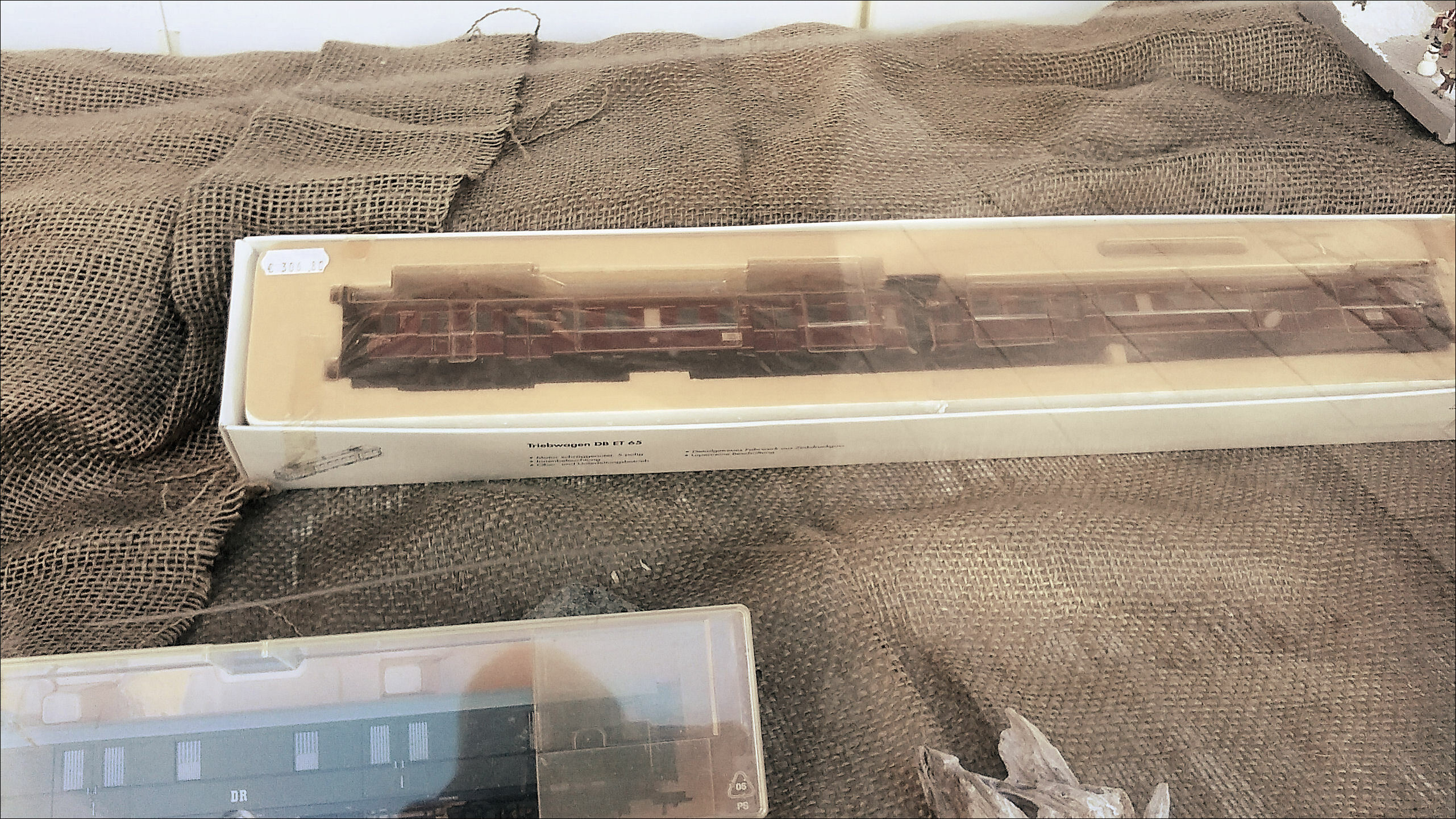

Op de heenreis hebben we ook het stadje Goslar even aangedaan. Daar trof ik zowaar een modelspoorwinkel aan. Wel zeer beperkt open, in verband met ziekte, stond er op de deur, maar toch. Alleen al de etalage was de moeite waard:

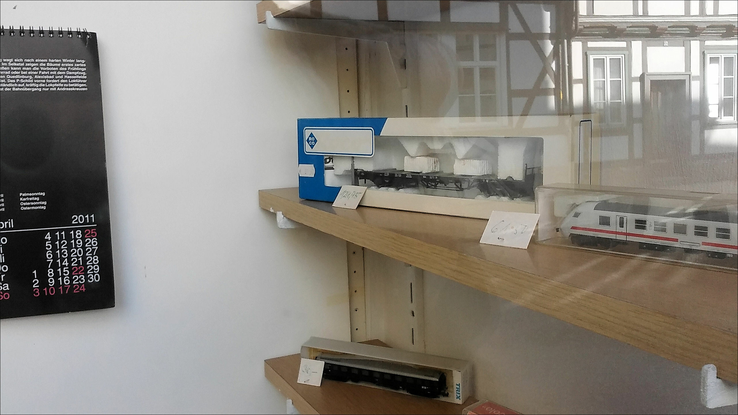

Binnen was het niet veel beter, eigenlijk niks geen actuele dingen. Ook niet in de vorm van literatuur, zoals bijvoorbeeld de nieuwe brochure van Carstens over Gedeckte Güterwagen, ded aanvulling op de banden 1.1 en 1.2.
Trouwens, die platte wagen met marmerblokken vond ik best wel leuk, ben vergeten om het ding te kopen. Nu vraag ik me af welk catalogusnummer het geweest is, want ik kom hem, ondanks een zoektocht op internet, nergens tegen...

Zo te zien is de winkel al langer dicht
De kalender staat op april 2011  ???

De winkel was open, we zijn ook binnen geweest. Nogal wat Märklin en wat Roco, maar allemaal behoorlijk gedateerd spul. Zoals Roco's 18 201 met Öltender.

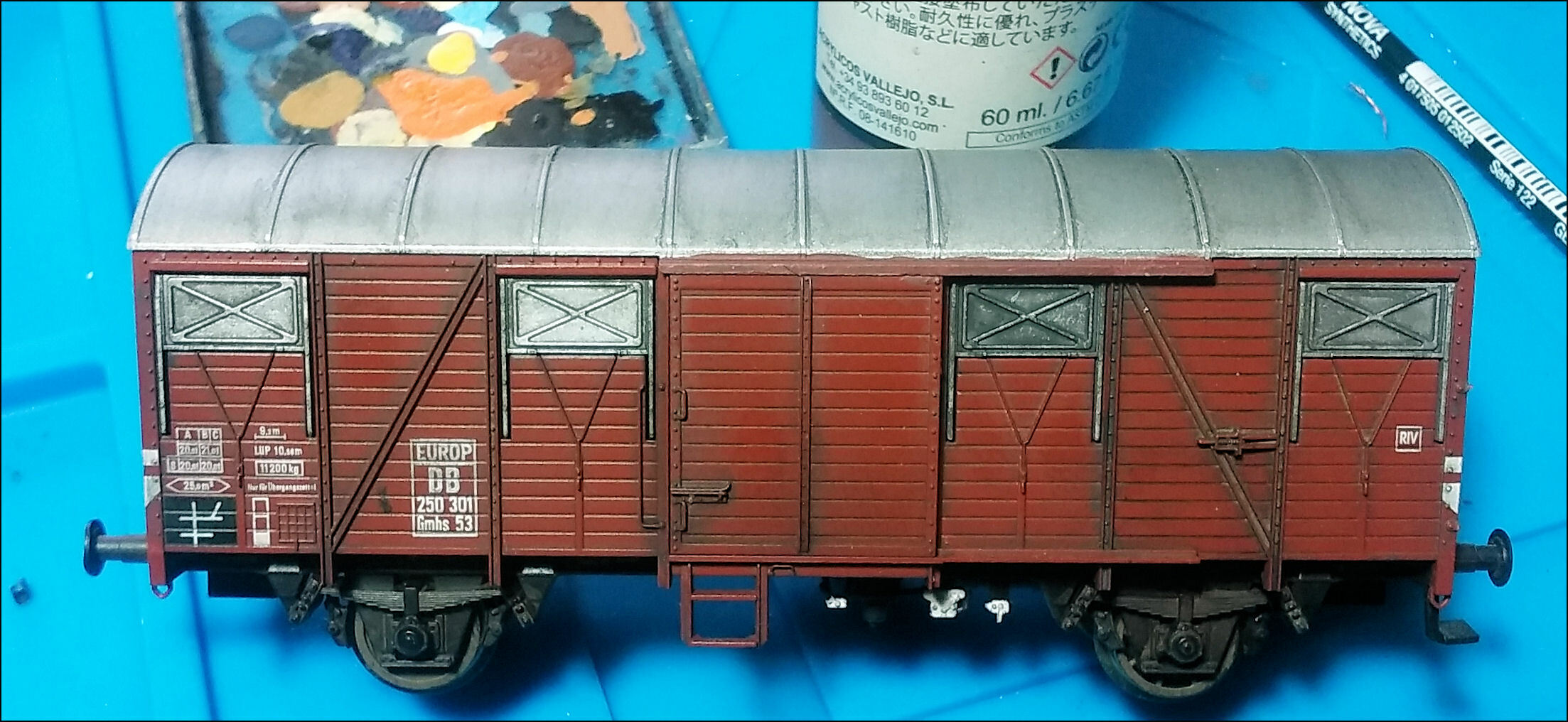

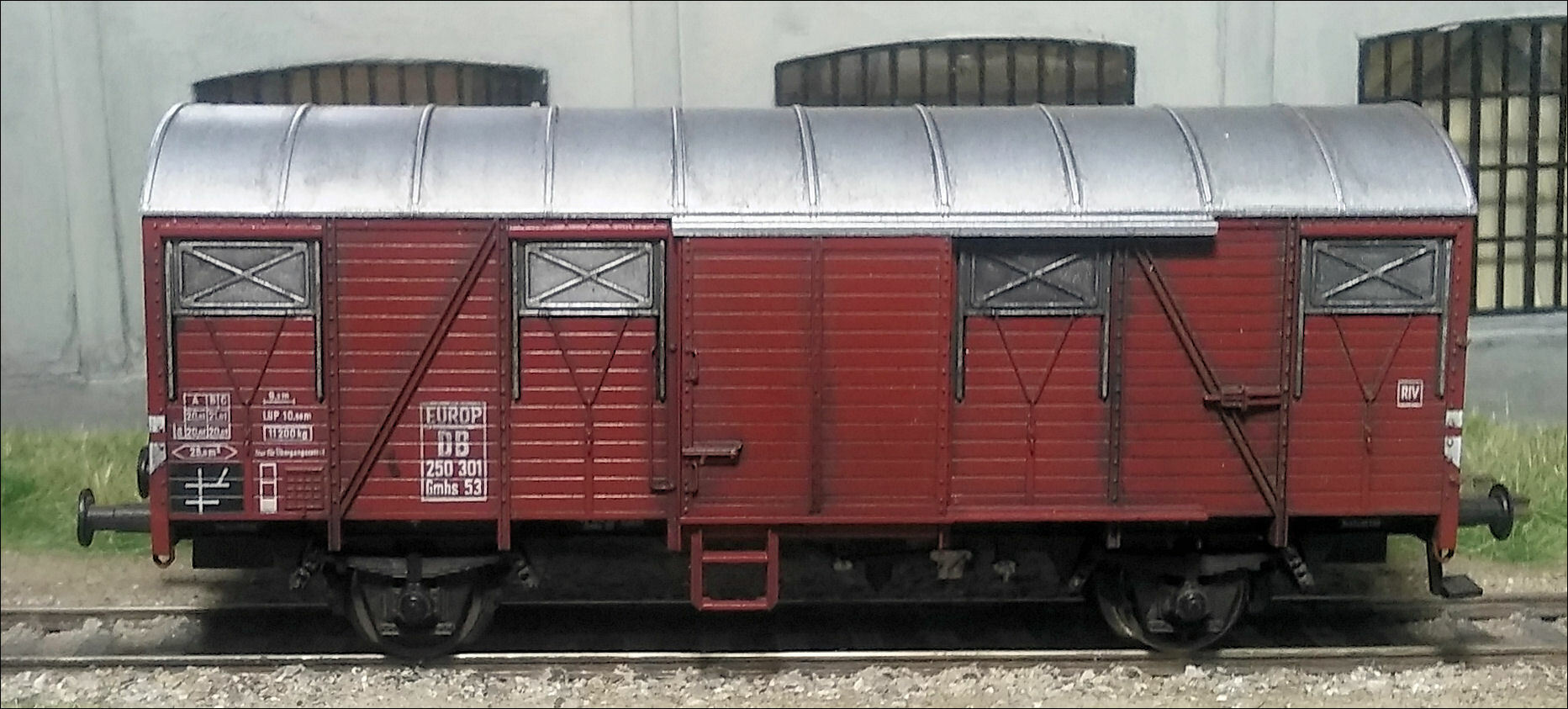

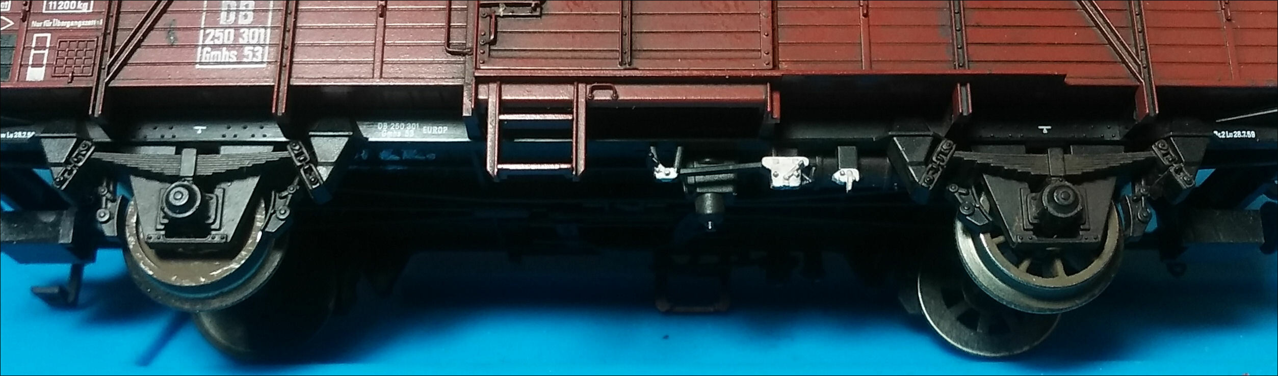

Ik begon me zelfs af te vragen of het misschien leuk zou zijn weer eens een maagdelijk wagentje onderhanden te nemen:
Hoewel... zo maagdelijk is het wagentje niet meer. Maar wat er aan kleur en zo op zit is nou ook niet echt je van het, dus dat moet maar eens over.
Het is trouwens het wagentje waar ik het al eens eerder over heb gehad: toen ik het kocht, bleek één van beide assen er eentje met spaakwielen te zijn:

Ach, dit heb ik ook met een NS wagen gehad. Die had één spaakwiel en een normaal wiel. Dus dat is zeer realistisch.
Bij Roco is dit model bekend onder nummer 47758. Dat wist ik niet uit mijn hoofd, maar liet Koekel zoeken op Roco SS15 Marmorblöcke.
Voor zover ik het goed gezien heb, is het een wagen uit tijdperk 2.

Inderdaad. Ik heb ook ooit eens een plaatje gezien van een wagon met spaakwielen aan de ene as en schijfwielen aan de andere.
Maar ik denk dat je zoiets eerder in werkelijkheid tegenkomt (of liever: kwam), dan bij Fleischmann of, in het algemeen gesproken, in model.

Over de Gms53: al in de oude Güterwagen Band 1 noemde Carstens dit modelletje van de GFN al een bijzonder geslaagd model waar maar weinig aan mankeert. De schotels van de buffers schijnen iets te groot te zijn en er was nog wat, maar dat was het dan ook.
Ja, en de opschriften: het EUROP-kader is wat te smal, zodat het beter over de voegen heen gedrukt kon worden of zoiets, en dan heeft hij het over opschriften van Gaßler en zo, maar eigenlijk was ik dat (nog) niet van plan. Hoewel... mezelf kennende zou dat best vandaag nog wel eens kunnen veranderen...
Hoe het ook zij, een belangrijke verandering is al wel doorgevoerd (en zoveel werk was dat niet): de bovenste geleider van de deur hoort wagonbruin te zijn en niet dakgrijs. Beetje bibberig geschilderd, zie ik nu, terwijl ik toch in de waan verkeerde een redelijk vaste hand te hebben...
Misschien toch maar beter een ander wagonnetje opzoeken waar ik me op uit kan leven, want als er toch nieuwe plakkers op moeten kan dat beter maar eerst, vóór alle vuiligheid en zo.
