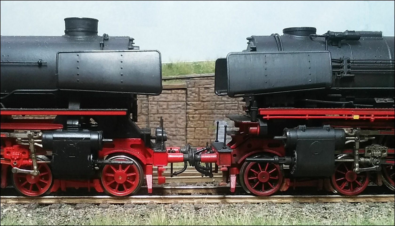

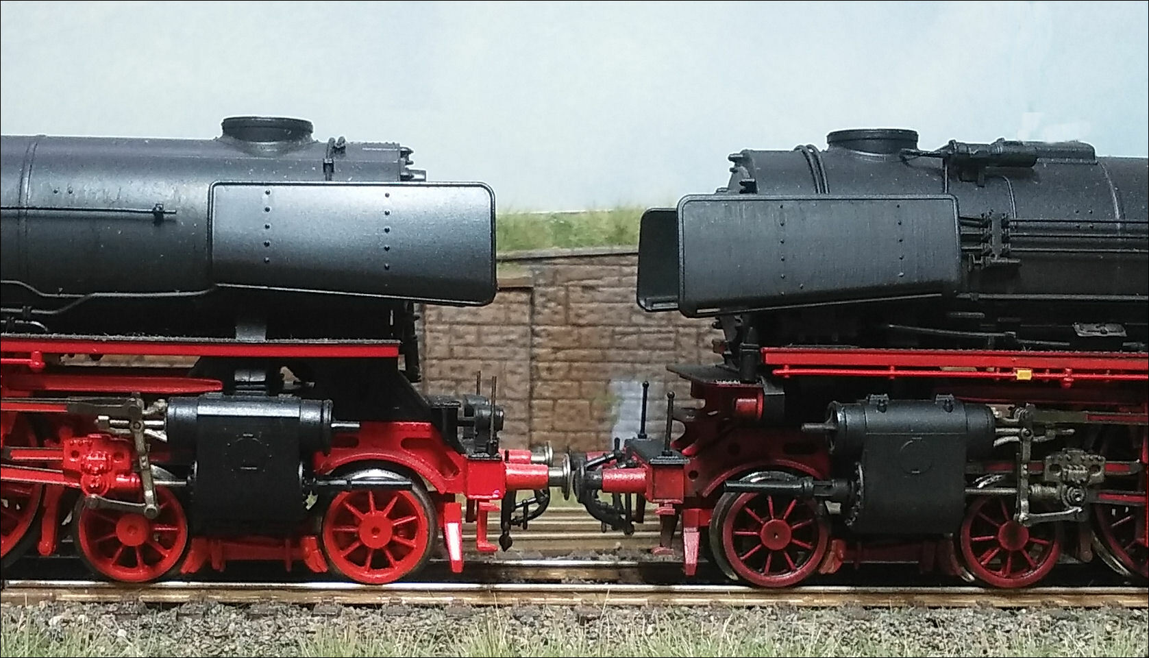

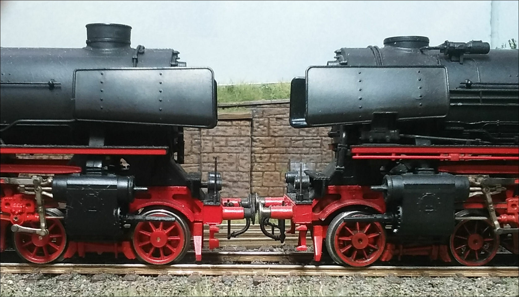

Over de hoogteverschillen bij de buffers: toen ik het plaatje zag, moest ik wel even slikken. Het deed me sterk denken aan die keer toen er sprake was van een kromgetrokken frame van een vijftiger, dat kwam ook aan het licht door hoogte verschil van buffers en zo.
Maar gelukkig is dat hier niet aan de hand; ik denk dat één van beide loks niet goed op de rails heeft gestaan of zo, want bij controle valt het allemaal nogal mee:
Ter controle even m'n 01.10 Öl en 01.10 Kohle tegenover elkaar gezet:
Vervolgens 01.10 Öl en 01 104:
Tenslotte 01.10 Kohle en 01 104 nog een keertje:
niks aan de hand dus.

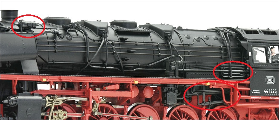

@Bas (wob): als ik het me goed herinner, kwam Roco met de oliegestookte versie voordat ze met de kolen-44er kwamen. Voor een oliegestookte lok kloppen de appendages op en aan de ketel wel zo ongeveer, maar voor een kolengestookte lok gebruikt Roco exact hetzelfde model - inclusief de "olie-appendages", op de foto hieronder rood omcirkeld (de twee cirkels, of eigenlijk ovalen, rechts).
Bron foto: www.roco.cc
Links zie je de generator (of dynamo of lichtmachine) omcirkeld, maar ik ben er niet zeker van of ik die wel bedoel. Ik had die van de 41er/42er voor ogen, en die is ongeveer 2 x het formaat wat eigenlijk zou moeten. Moet ik bij de 44er(s)  nog eens nakijken.

Jan volgens mij staat de rechter 01.10 nu ook niet goed op de rails :-X Dus!!!! ;D ;D
Je zal de fabrikanten de kost moeten geven die dit soort "fouten" maakt. (Daarmee praat ik het overigens niet goed)

@Ric: ja, ik zag 't ook. Ik zal kijken of ik nog wat as kan vinden.

Inderdaad. Op de eerste foto staat de tweede voorloopas er naast. Maar op beide volgende foto's staan beide assen recht op de rails. Dus!!!

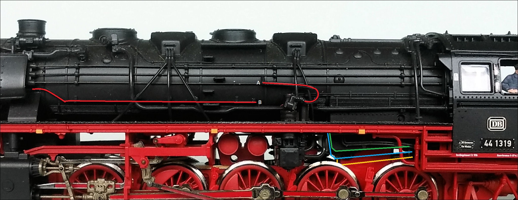

Op zo'n foto van zo dichtbij zie ik ineens allerlei dingen waar ik nodig eens naar moet gaan kijken.
Kijk maar eens naar de leiding van de voedingspomp naar de voorwarmer:
... dan zie je dat het gedeelte dat begint bij de pomp en eindigt bij "A" niet aansluit op het gedeelte dat begint bij "B" en eindigt bij de voorwarmer. Het is nauwelijks te zien, maar bij "B" zit een gaatje, waar het uitseekseltje bij "A" in gestoken moet zijn.

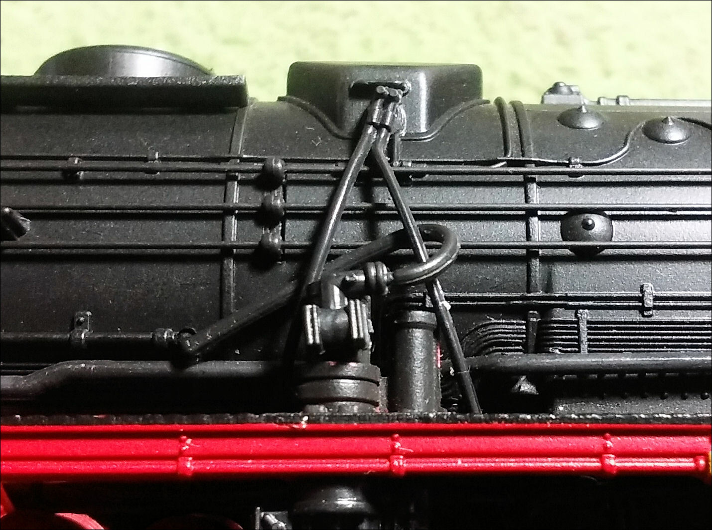

Als dat doet, dan ontstaat er een soort wellustige krul, zie hieronder:

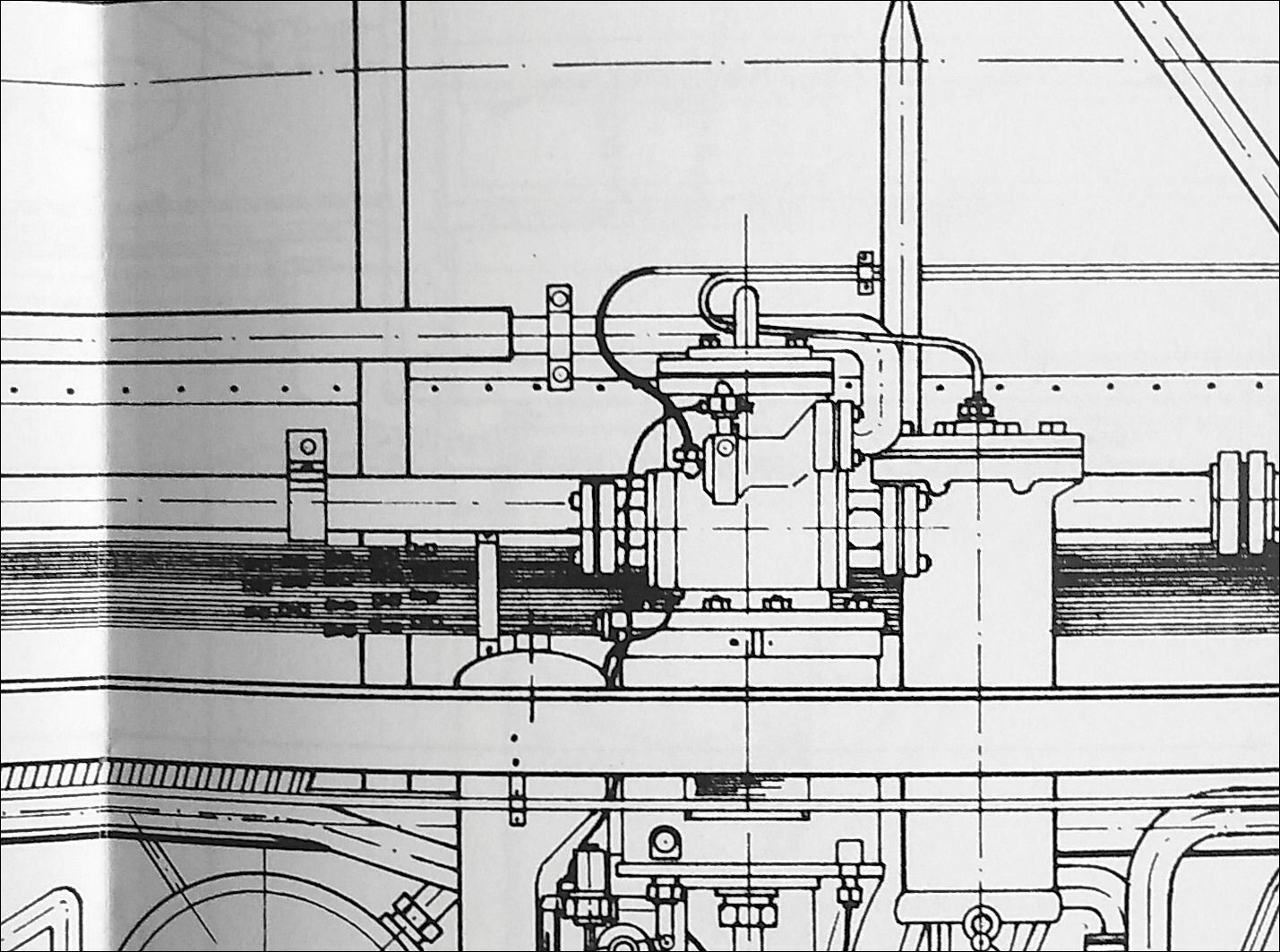

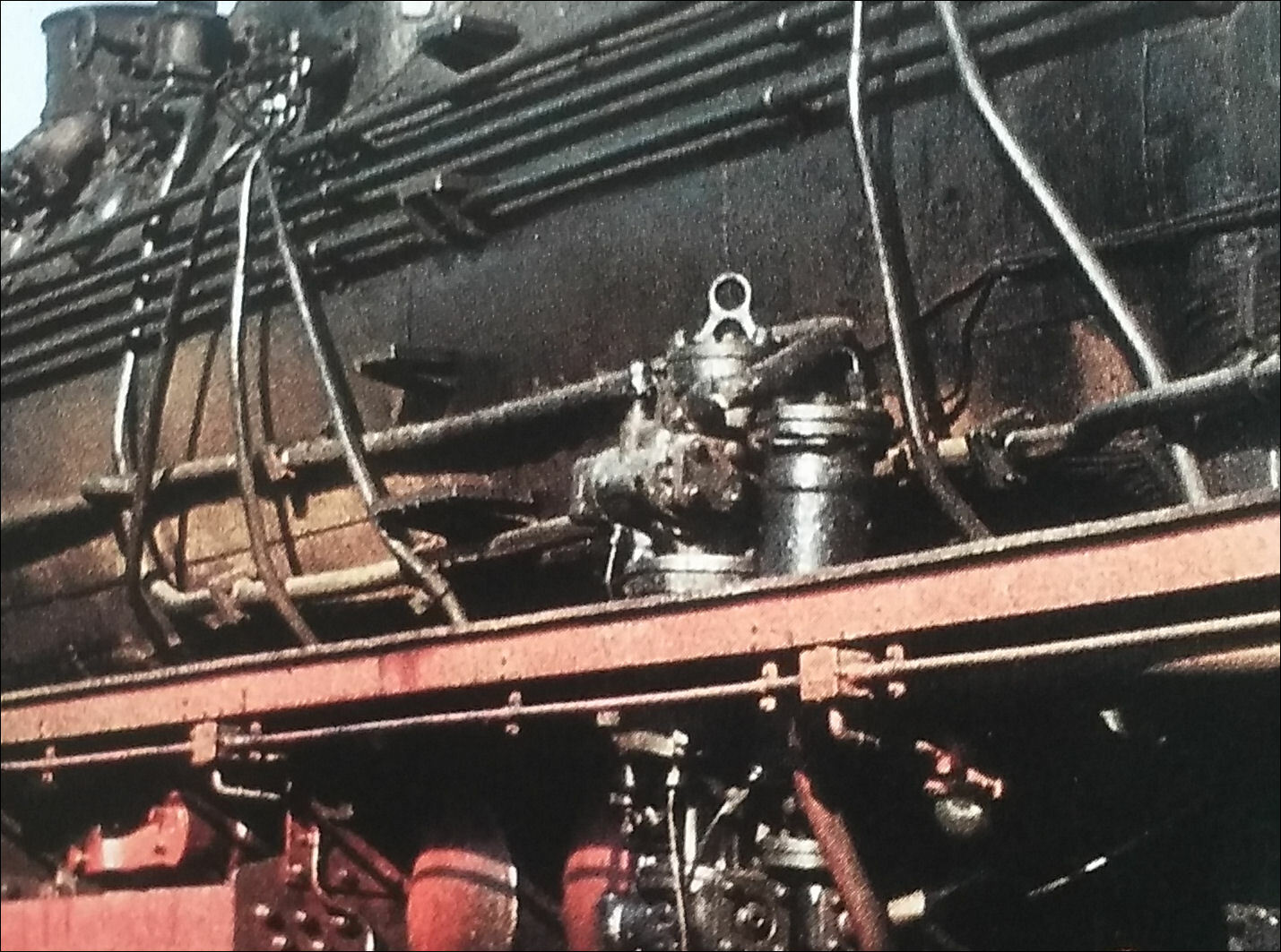

Zo'n krul zoek je op voorbeeldfoto's tevergeefs, evenals op de tekening hieronder:
Bron foto (uitsnede):Eisenbahn Journal Special 2/94, foto A. Schöppner
Met die zandvalleidingen zit het ook niet helemaal lekker. Wie heeft dat ding eigenlijk in elkaar gezet?  >:(
Daar ligt dus nog een schoon stuk arbeid.

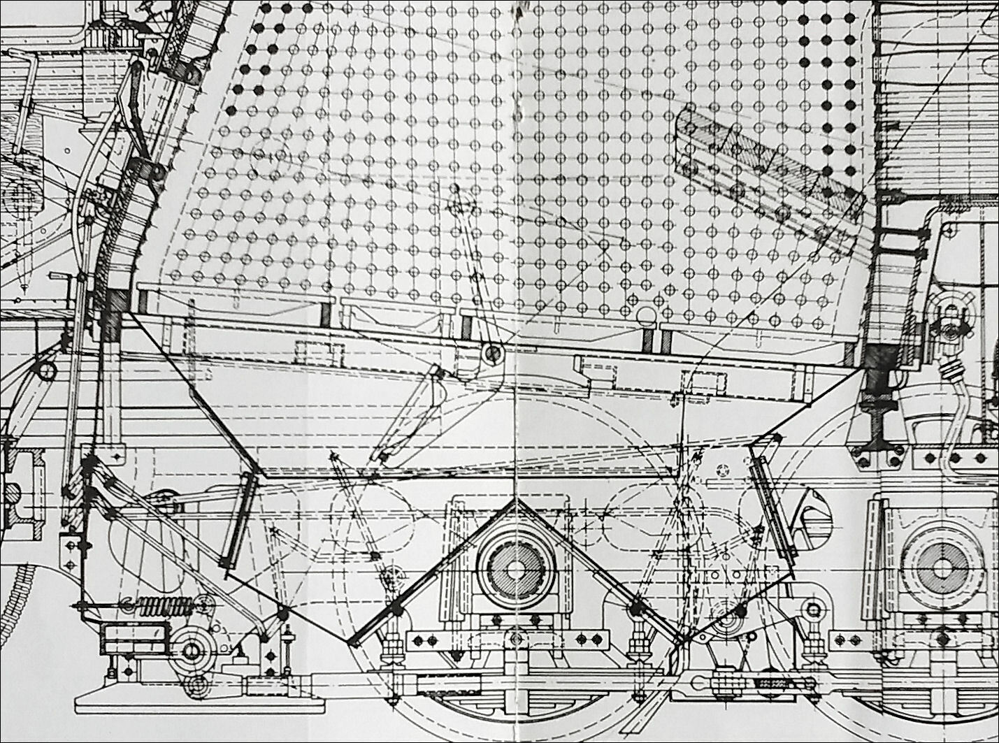

Misschien nog wel meer arbeid, als je eens kijkt naar de vuurkist en daarbij model en tekening vergelijkt:
De vuurkist bij dit model (nieuwe generatie) eindigt een stuk hoger dan bij de oudere generatie.
Op de foto hieronder is met groen de onderkant vuurkist aangegeven zoals die bij het nieuwe model is gesitueerd en met blauw de situatie bij de oudere loks. Met geel is het gedeelte met de luchttoevoerkleppen aangegeven:
Hmja. maar eens zien of ik daar nog wat aan ga zitten prutsen. Of misschien alleen maar een lik zwarte verf...
