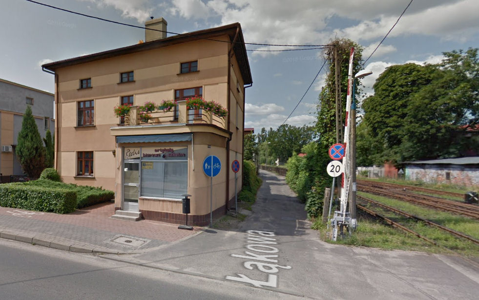

Ja, voor mij is het ondertussen ook alweer bijna dertig jaar geleden... Ok1, Tkt48, Ol49, Ty2, wat niet al, mooi spul hoor!
Slapen in het overnachtingsgebouw op het Bw, ontbijten in de stationsrestauratie, en die rottige Zlotys raakte je maar niet kwijt...
Als ik die beelden van die webcams zo zie, is er nog niet eens zoveel veranderd, behalve dan dat er eigenlijk altijd wel een stuk of meer dan één stoomloks te zien waren. Alleen die loodsdeuren komen me niet echt bekend voor, en er is nog een spoortje bij gekomen, zo te zien.
Maar verder... die weg achter de lokloods langs is zo te zien nog steeds erg druk en ook de voetgangersbrug aan de andere kant van het station is er nog steeds.
En nu ik het daar toch over heb...
Toen (eigen foto):
En nu (koekel maps):
Kinder, wie die Zeit vergeht...

Indrukwekkende laarzen

'k Vin die roze pumps leuker

duidelijk
wel een kort rokje
tocht dat niet

Vandaar de laarzen, tegen het opstijgend vocht. Je kunt dat aan het huis zien, veel vochtschade. Slimme meid.
