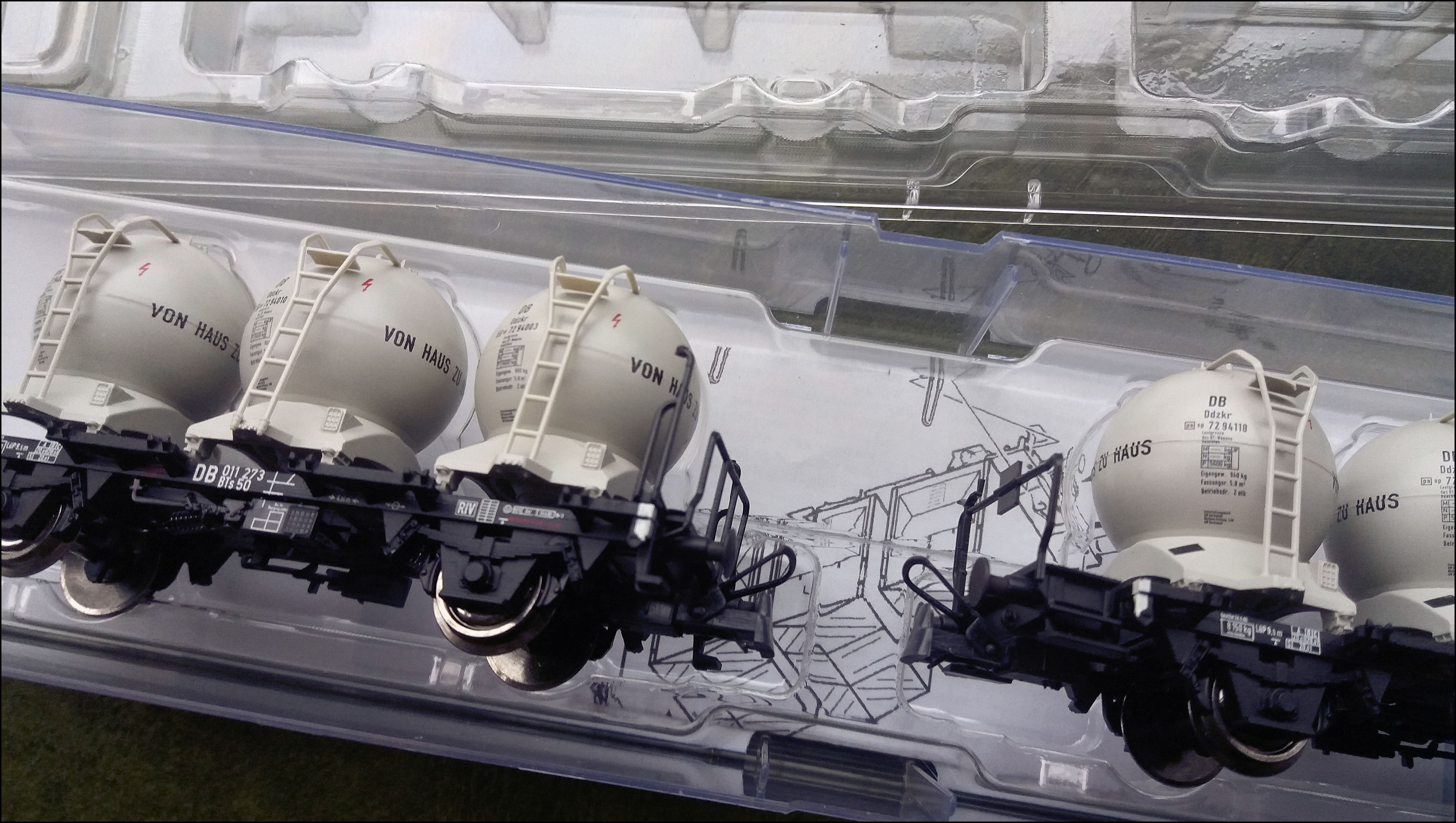

Nog even terugkomend op dat verhaal van die Kadee-koppeling, ik sloot af met:
Om dit laatste te voorkomen moet het KKM in de middenpositie gefixeerd worden. Op die manier keer je eigenlijk terug naar de oude toestand, zoals die was voordat het KKM op het toneel verscheen. Dat daarmee het hele buffer-aan-buffer rijden om zeep geholpen wordt, is een consequentie die je daarbij voor lief zult moeten nemen.
Wellicht kun je je afvragen wat dan het voordeel van die hele operatie is. Mijn antwoord daarop is: omdat die Kadee-koppeling zo mooi boterzacht koppelt. Ik moet daarbij toegeven dat dat ook voor bijvoorbeeld en onder anderen de Roco-universal-koppeling geldt (hoewel niet helemaal zo boterzacht), maar zo'n ding tussen de buffers ziet eruit als een groot ding tussen de buffers. De Kadee-kop is een stuk kleiner.
Tenslotte nog wat slecht nieuws, of slecht, eerder gewoon een storend, bijna ergerniswekkend iets:
nadat de onderdelen behorend op de BT 50-modellen gemonteerd zijn passen de wagens niet meer in de OVP. Was het nu nog zo'n piepschuim doosje geweest, dan kon je nog wat kerven en snijden tot het wel lukte, maar dat is helaas niet het geval:
Best wel ruk eigenlijk, van Roco.

Beetje snijden in het plastic, doe ik soms ook. ;)

Die denken "gemonteerd en op de baan, en nooit meer er van af "
Maar ze vergeten dat er hobbyisten zijn die wel eens wisselen van samen stelling
Ze verkopen anders op een moment dat alle banen volstaan geen ding meer
Hlv53
  • Berichten: 600
Re: Projekt 083-338
« Reactie #17178 Gepost op: 17 February 2019, 00:56:46 »
Plastic eruit, pur erin, klaar :angel:.

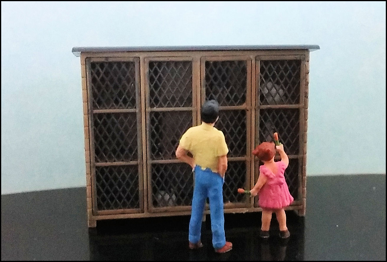

Een tudok hadden we al eens een keertje, maar een knienok nog niet. Nu wel:
Ik weet niet zo goed of je de "h" nou wel of niet moet schrijven. Je spreekt 'm feitelijk niet uit, maar ergens hoor je 'm toch wel.

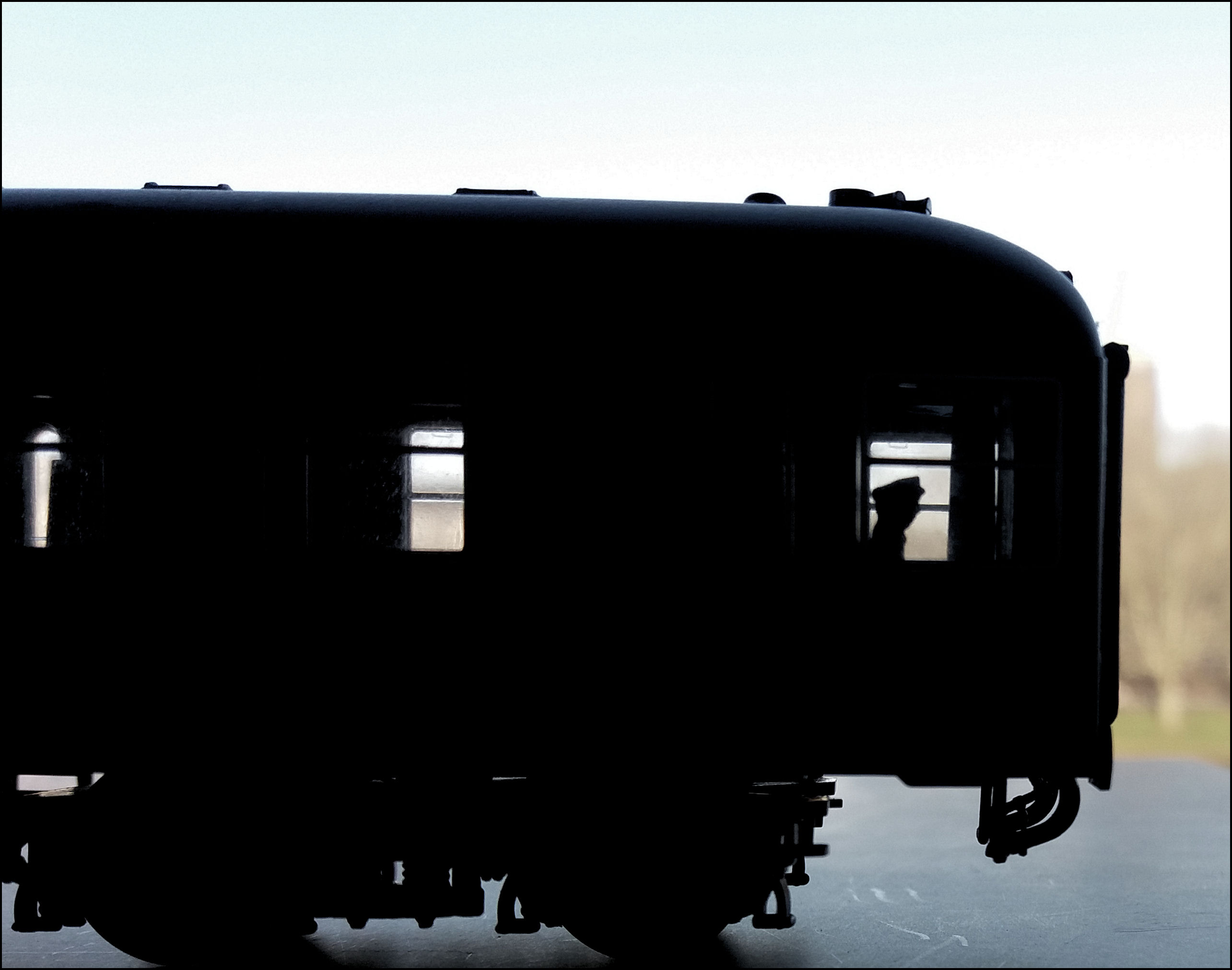

Ik heb ook zo'n ding, maar dan zit er een machinist in en zit 'ie voor in m'n Silberling...
