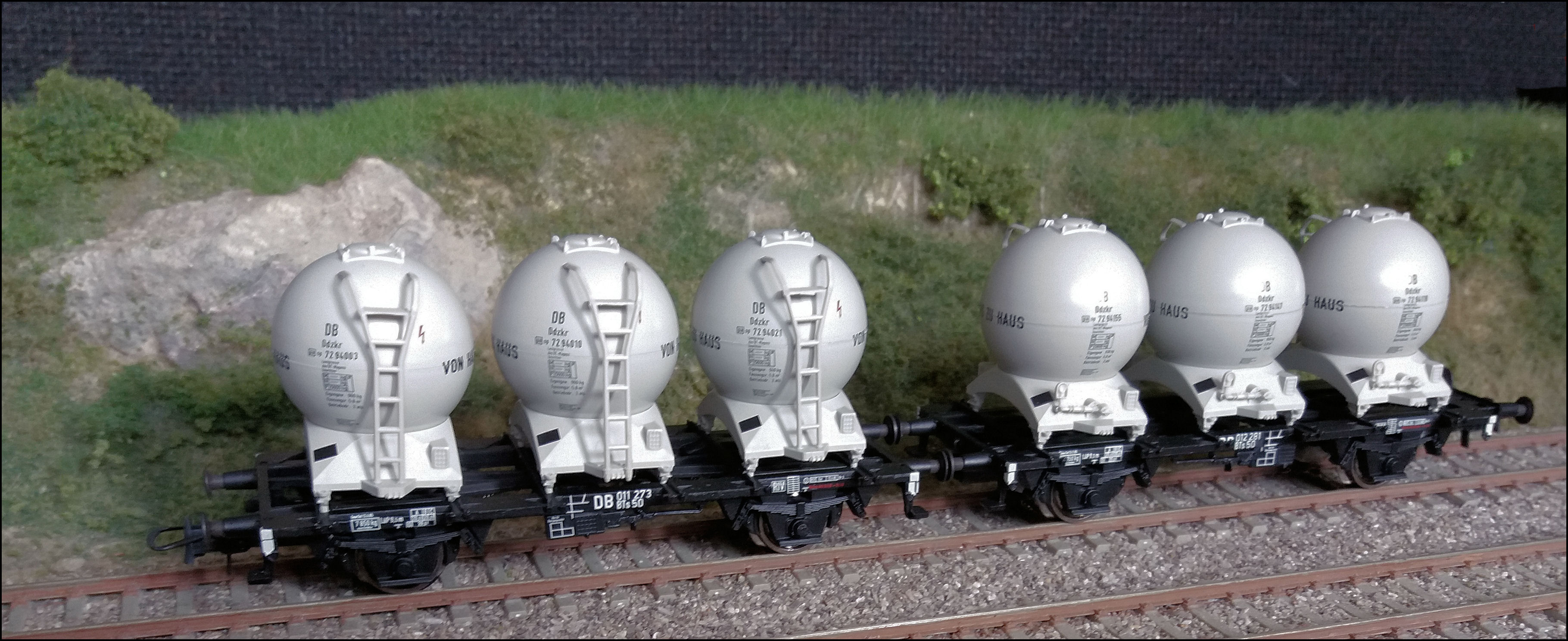

Nou, en toen had ik op de Railrunnersbeurs XL nog een aardig koopje op het kopje getikt voor een dusdanig zacht prijsje dat ik eerder de neiging had om omhoog te bieden dan te proberen er nog meer af te halen. Het betreft hier nummer
47373
(van Roco). In de productomschrijving staat, zoals je zelf ook kunt lezen, dat het hier gaat om een "Doppeltragwageneinheit".

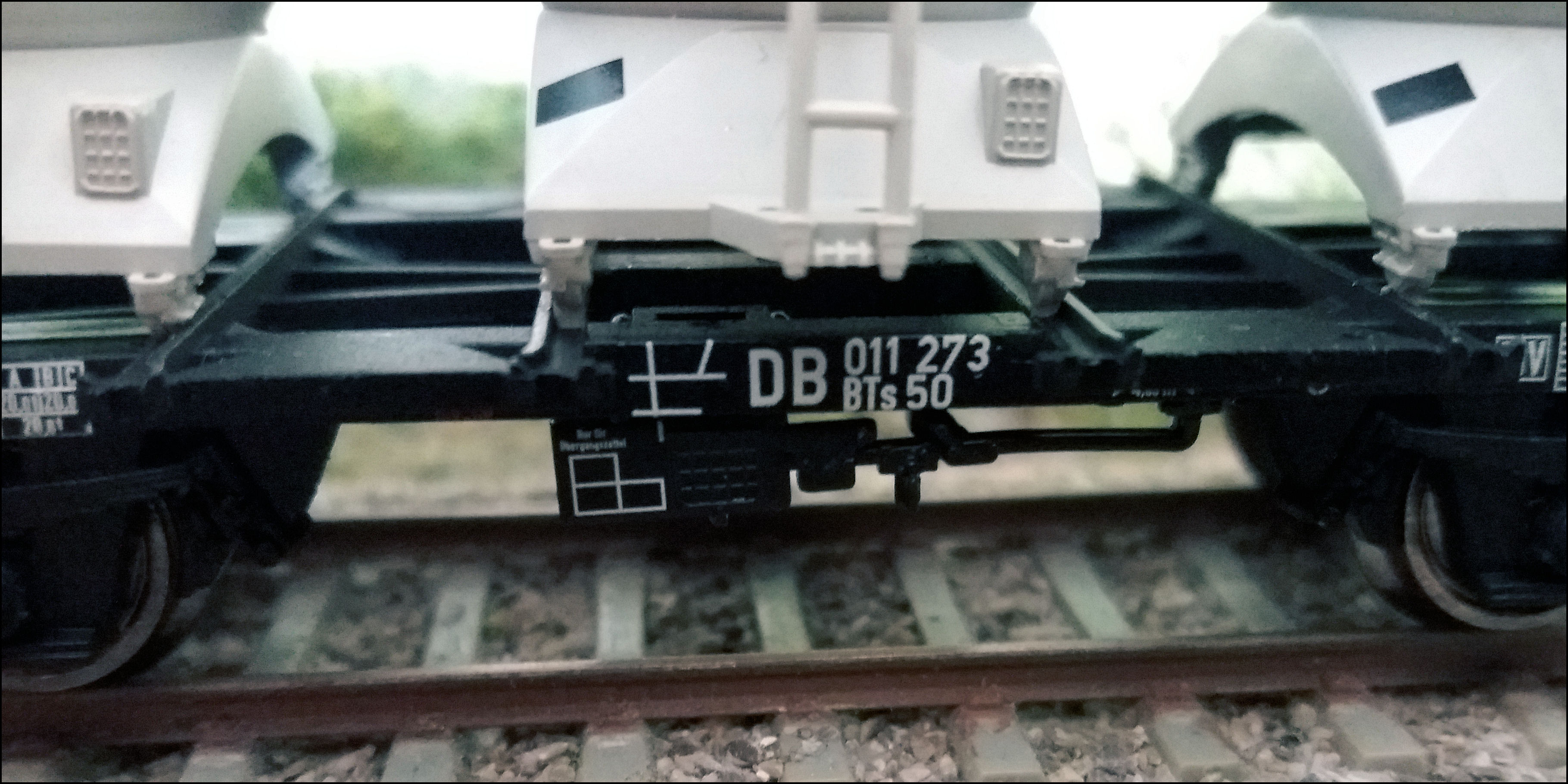

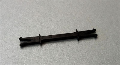

Uiteraard zijn er ook in model wel de nodige modellen van de diverse draagwagens te vinden. Zo heeft Mèèhtrix een volkomen mislukt model van de BT10 in het assortiment, bij Roco vinden we de BTs 50, bij Fleischmann de BTms 33, voor de vierstandige wagens kunnen we bij bijvoorbeeld Liliput terecht en de vijfstandige BTmms 58 tenslotte vinden we bij BRAWA in de catalogus. Over prijskaartjes wil ik het hier maar even niet hebben, wel over die "Doppeleinheit" van Roco. Met die term suggereert Roco eigenlijk zo'n vast gekoppeld stel BT 50's aan te bieden, temeer daar men in de Zurüstbeutel een starre koppeling aantreft:
Verder verschillen de beide wagens van elkaar, in die zin dat de één voorzien is van een handrem en de tweede niet. Ook dat komt overeen met het grote voorbeeld. Twee handremmen op "één" wagen is niet nodig. Zoals je ziet is er reden genoeg om een echte "Doppeleinheit BTmms 51 te verwachten, maar het tegendeel is waar, het zijn twee stuks BT(h)s 50, ook volgens de opschriften:
Nu zou je misschien verwachten dat ik van alles uit de kast ga trekken om er een echte Doppeleinheit van te maken, maar dat is niet het geval. Gewoon twee stuks BT(h)s vind ik ook wel leuk.
