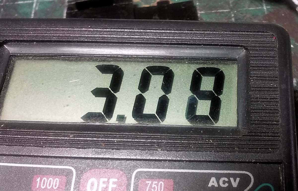

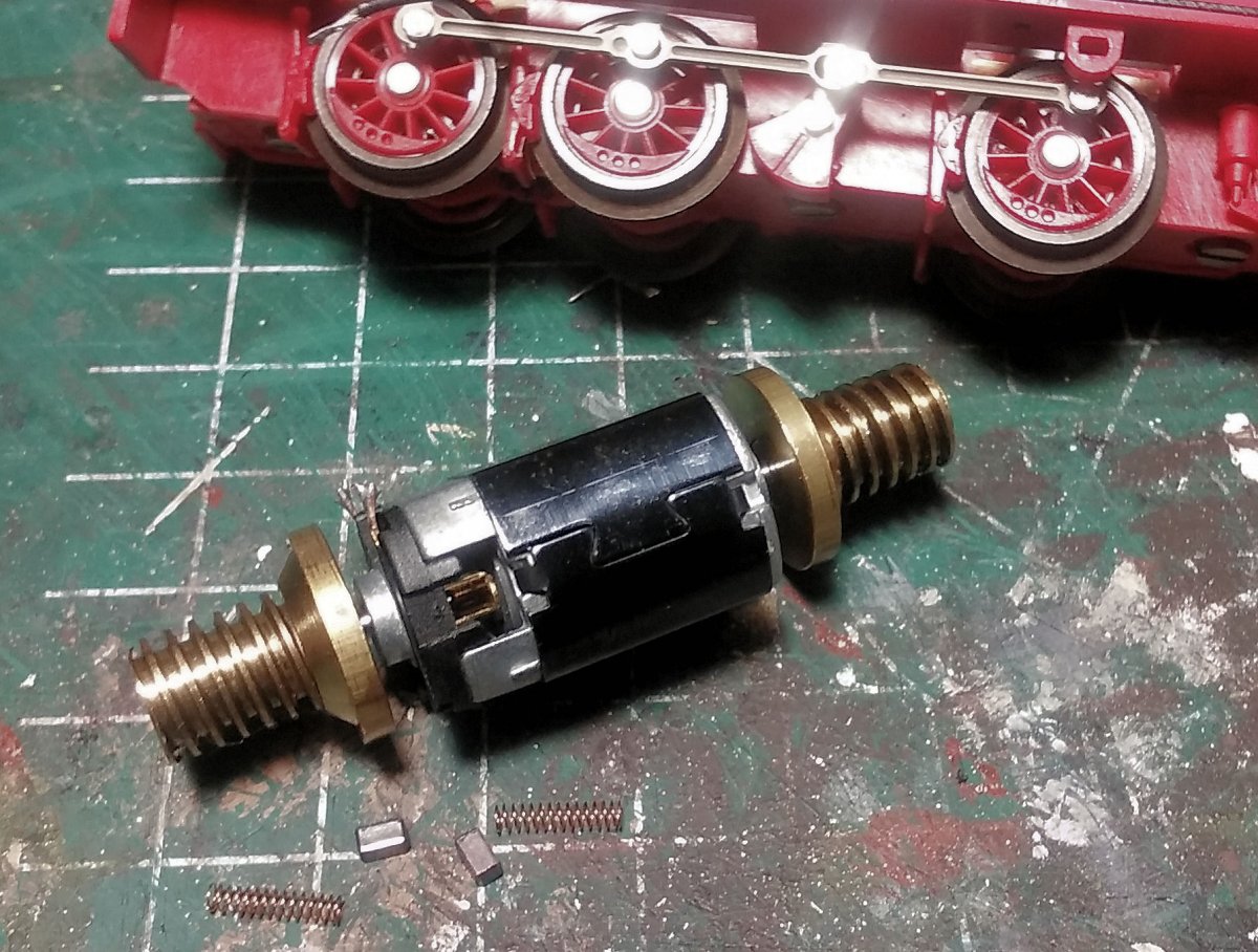

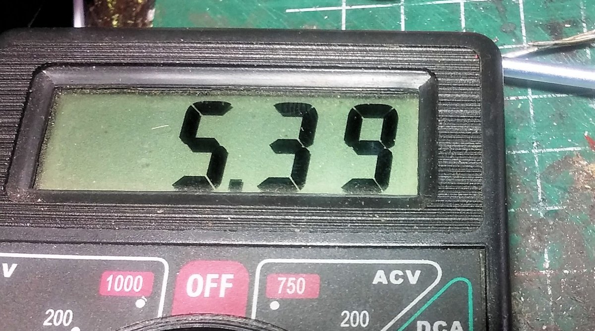

Dat is voorlopig wel het minste waar ik me druk om maak. Eerst maar eens kijken of ik het ding weer aan de loop kan krijgen. Het onderstel, met alle tandwielen en dergelijke, is op zich al geen schoolvoorbeeld van een soepel lopend geval, ik heb geprobeerd daar het uiterste uit te halen, maar erg tevreden ben ik nog niet.

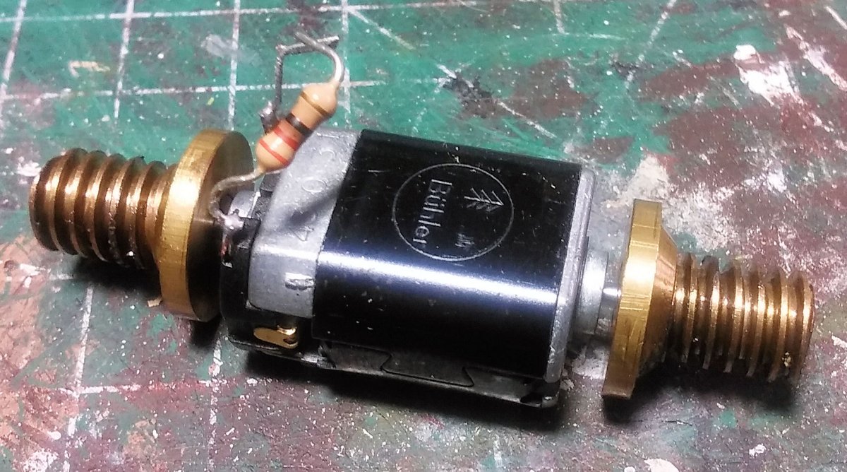

Daar komt dan nog eens een motor bij, die je van geen kanten kunt vergelijken met bijvoorbeeld de huidige Roco-motoren, laat staan met Faulhabers of zo. Het is gewoon schrikbarend hoever je je trafo open moet draaien om het ding in beweging te krijgen. Temeer daar Lima het blijkbaar nodig vond om een weerstand in serie te zetten, misschien wel om de maximum  snelheid binnen de perken te houden.
Het ding spreekt pas aan bij nog net geen 5,5 Volt, voor die tijd is het motortje niet in staat z'n eigen moment te overwinnen. Of is het wat anders?
Omdat die maximale snelheid, of liever gezegd, het hoge toerental van het motortje zich straks ook wel door de decoder aan banden laat leggen, kan het weerstandje wel verwijderd worden. Maar ook dan is er nog altijd goed drie Volt nodig voordat het geval begint te draaien. Onbelast, wel te verstaan!
Ik zal nog eens kijken naar de koolborsteltjes, vooropgesteld dat ik daar bij kan, en als daar verder niks te vinden is, weet ik niet wat ik verder nog zou kunnen doen om het ding soepeler te laten lopen. Daarbij niet uit het oog verliezend, dat het wellicht minder ergernis zou geven als ik ergens op de één of andere manier een Roco- of Fleischmann-V36 op de kop zou kunnen tikken. Als ik dat überhaupt (nog) zou willen.

Dan loopt ie wel, ook als je dmv veel Volten het ding aan de praat brengt en dan de Volten terugschroeft, dan wil ie wel mooi langzaam lopen.

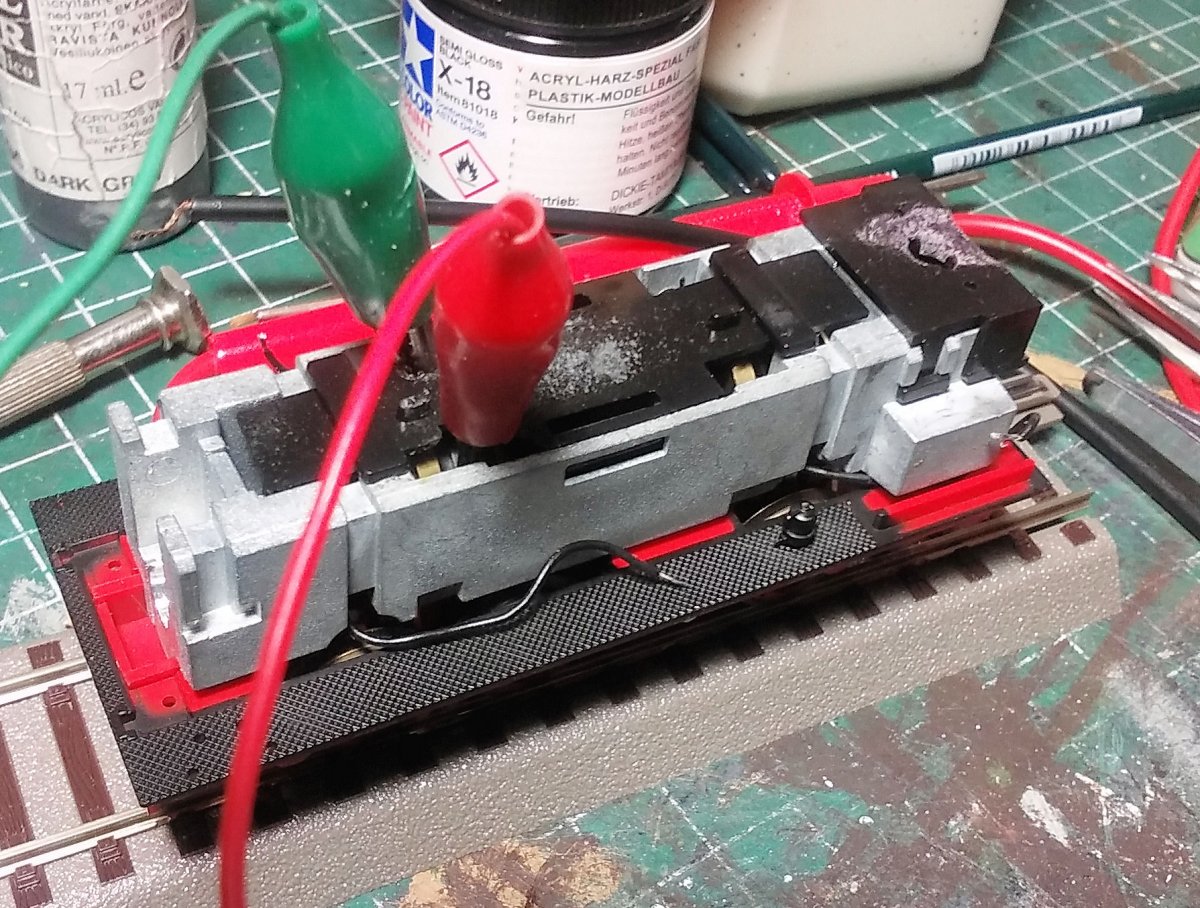

De koolborsteltjes waren gemakkelijk bereikbaar, al heb ik het niet zo op het buigen van lipjes. Vroeg of laat breken ze af, en dan ben je verder van huis. Maar de kb's waren nog zo goed als nieuw, je kon zien dat het motortje nog maar nauwelijks gedraaid heeft. Daarom ging ik er van uit, dat de collector wel niet al te vies zou zijn, maar voor de zekerheid heb ik geprobeerd met een speld de "gootjes" tussen de collectorvlakken wat schoon te krabben. Maar eigenlijk kun je daar niet goed bij.
Dat gedaan hebbende, lag het natuurlijk voor de hand om met het trafootje wat spanning op het torretje te zetten en te kijken of het allemaal ook een beetje heeft geholpen. Ik kan u melden: het heeft geholpen. Draait een stuk beter en soepeler.
Vervolgens het hele zwikkie weer gemonteerd. Dat leverde overigens wel het nodige gemopper op, want om de drie asjes + blinde as + tandwielen allemaal netjes in het gelid te krijgen en te houden totdat de bodemplaat is vastgeschroefd levert wel enige frustratie op. Hier verdient Lima in mijn optiek bepaald geen prijs voor goed doordachte constructies.

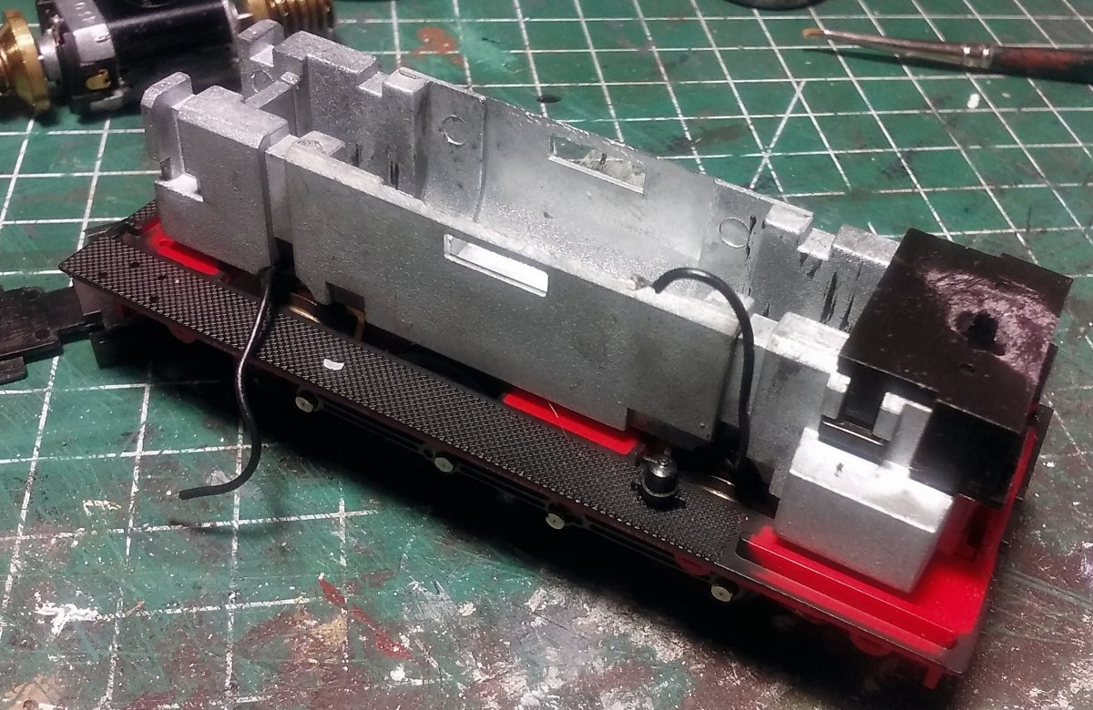

Maar goed, wat spanning rechtstreeks op het motortje levert wel een redelijk lopend geheel op, de volgende fase zal zijn het bedenken van een manier om een decoder onder te brengen, want heel erg veel plek is er niet. Misschien dat de oplossing ligt in het wegfrezen van wat materiaal uit dat metalen chassis-deel. Maar eerst een decoder op de kop tikken.
Trouwens, die veertig Watt-knollen gaan eruit, want ondanks die dikke lampen komt er bijna geen licht uit de lantaarntjes, en ik ben er sowieso al niet echt rouwig om als het licht niet brandt. Da's me allemaal veel te vrolijk.

waar dat zwarte stuk zit of vooraan dat met de gleuf
weghalen als daar die lampen zaten ,en daar een N decoder inplakken
  • Berichten: 15446
« Reactie #11824 Gepost op: 13 November 2016, 14:12:52 »
Die kant dacht ik ook op. Al weet ik niet of een N-decoder wel voldoet, qua stroomontwikkeling, of hoe je dat ook maar hoort te noemen.

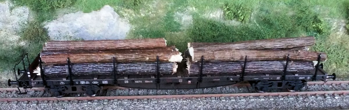

Lang, lang geleden -en als ik zeg lang geleden, dan bedoel ik ook lang geleden, maanden, misschien zelfs wel wéken geleden- lang geleden dus, zo lang dat ik niet eens zin heb om op te zoeken hoe lang precies, zo lang is het al wel geleden dat ik jullie -en mezelf- aan de kop gezeurd heb over een mogelijke lading voor Brawa's SSla 44. Destijds meldde ik niet recht te kunnen besluiten wat te doen. Echter, kort na die perikelen waarmee destijds menig bericht in dit draadje werd gevuld, begaf ik mij op een koude dag naar een bosje, meer specifiek: het bosje van Hendrik Horst, dat met de Lelietjes der Dalen, die destijds trouwens niet te bekennen waren omdat het jaargetijde zich daar niet in voldoende mate toe leende, alwaar ik enkele twijgen sneed met het oogmerk deze wellicht te gaan gebruiken om boomstammen mee na te bootsen, die dan op genoemde Brawa-wagen geplaatst zouden kunnen worden.
Vandaag vond ik dat ze wel gedroogd genoeg waren, en heb ik met behulp van een zaagje genoemde twijgen in stukjes gehakt om daarmee vervolgens een mooie wagenlading samen te stellen.

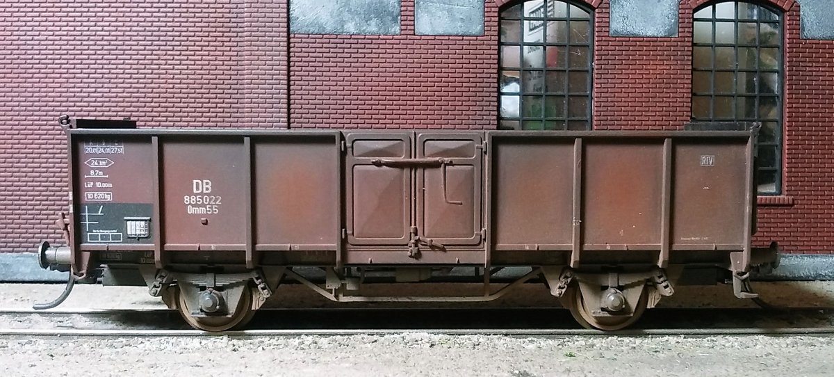

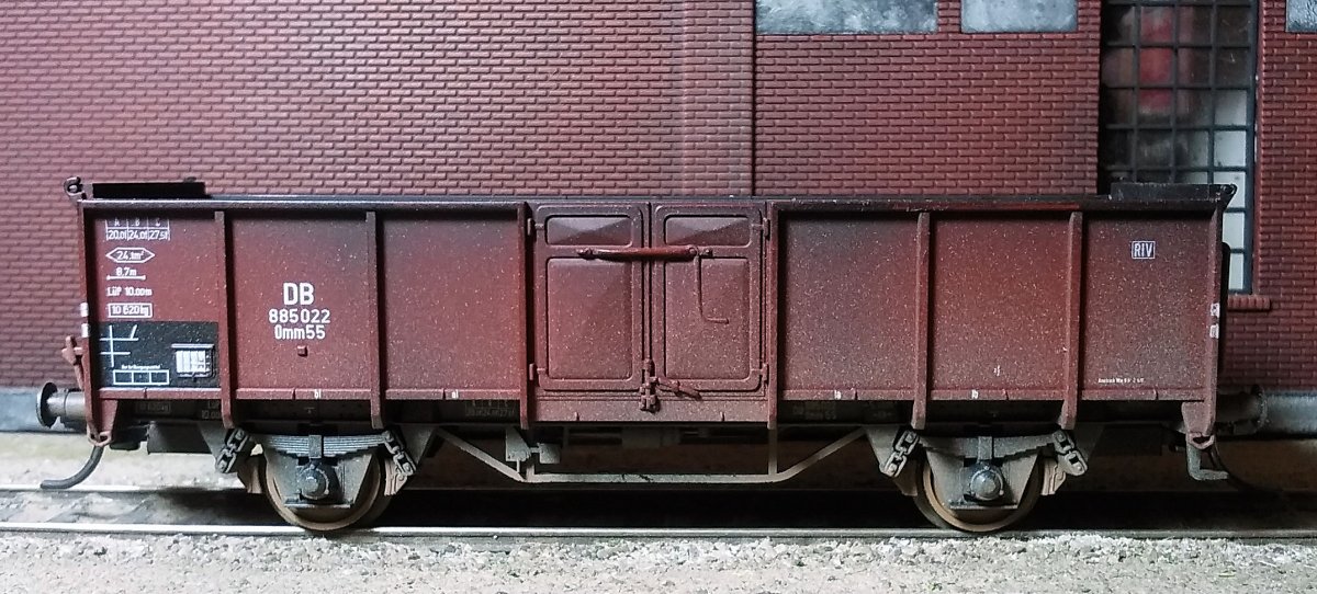

Bij het opruimen viel me het volgende wagentje op:
Niks bijzonders, gewoon een Omm 55, zoals je die wel vaker tegenkomt, maar mij vielen de spetters op die denkelijk zijn ontstaan toen er met een airbrush tekeer gegaan is, in een poging de wagen een vervuild dan wel gebruikt uiterlijk te geven.
Spontaan bedacht ik dat dat wel even anders kon, dus met wat verf, matte lak en een stuk of zes kleuren pigmenten aan de gang gegaan.
Een beetje vlak, maar de spetters zijn weg. Nu de andere kant en de beide kopkanten nog.
En de remhendels, of hoe die dingen ook maar heten.
« Laatst bewerkt op: 13 November 2016, 19:41:06 door 44 »

« Reactie #11829 Gepost op: 13 November 2016, 21:53:57 »
Plaatjesfunctie ligt plat, geloof ik, dus even een uitwijkje naar fotoemmer voor de andere kant:
« Laatst bewerkt op: 14 November 2016, 12:03:19 door 44 »
  • Berichten: 15446
« Reactie #11830 Gepost op: 14 November 2016, 12:17:29 »
Hier nog even een kopse kant. Ik weet het, niet bepaald een toonbeeld van zorgvuldigheid en aandacht, maar mijn bedoeling was ook meer om eens goed te kijken wat er nu eigenlijk allemaal bij photobucket gebeurt, omdat mijn virusscannerdinges zo'n beetje over de rooie gaat elke keer als ik daar inlog. Je wordt dan ook doodgegooid met reclame en zelfs, als je even te lang niks doet, doorgelinkt naar god mag weten wat voor obscure ongein. Het is dan wel gratis, maar veel lol is er niet aan, al was het maar omdat navigeren daar goddeloos lang duurt. Hopeloos. Zeg dat flikkr een goed alternatief is en ik ben bij die fotoemmer weg.
