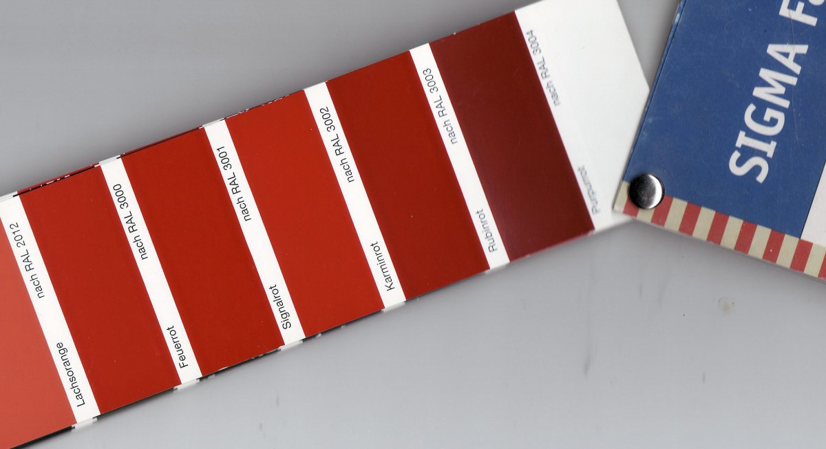

Het rood van DB-stoomloks staat in de boeken omschreven als RAL3002.

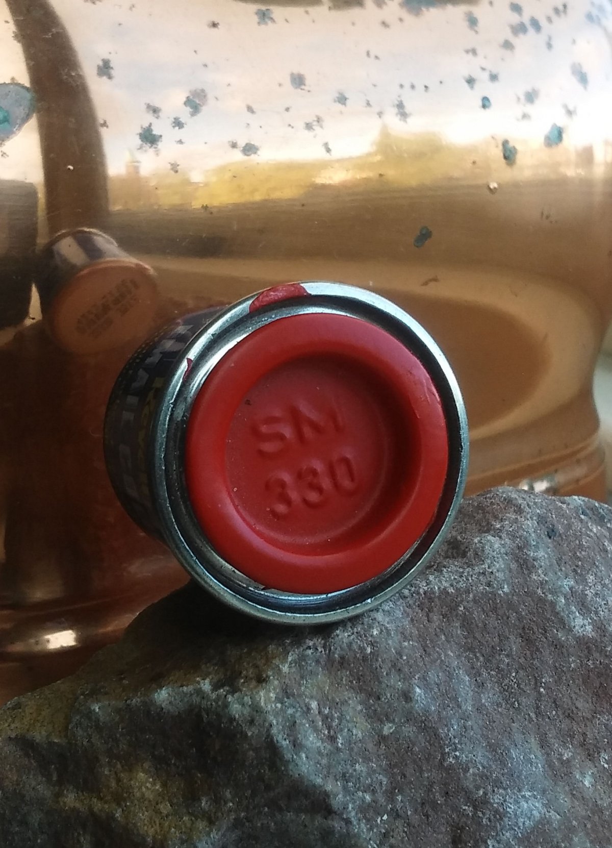

Bij eerdere gelegenheden heb ik voor het verven van die rode partijen enamel-verf van Revell gebruikt, om precies te zijn SM 330.
Daar was (en ben, eigenlijk ook wel) ik best tevreden mee, omdat die verf tenminste een beetje spiritus-bestendig is, zodat je er wat overheen kunt knoeien met acrylverf (bijvoorbeeld van Tamiya of Vallejo), die je dan (gedeeltelijk) weer met spiritus weg kunt halen zodat de rode kleur weer tevoorschijn komt. Net gelijk hoe je het aanpakt, blijft er dan toch een waasje van die acrylverf achter, en dat kan net dat effect geven waar je naar op zoek bent.
Maar goed, zoals zo vaak wanneer je denkt dat je je zaakjes goed voormekaar hebt, is er wel iets of iemand die de boel overhoop schopt. Dat rood van SM330 is namelijk niet precies conform RAL3002. Het komt véél dichter in de buurt van RAL3000.
En inderdaad, als ik m'n RAL-kleurenwaaier erbij pak, dan is het verschil ook wel eclatant, niet te geloven! Dat ik dat nooit eerder gezien heb!

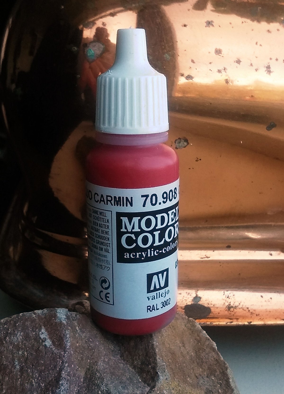

Gewetensvol als ik ben, heb ik dus de nodige tijd besteed aan het zoeken naar een waardig alternatief voor dat vermaledijde SM330. Dat vond ik uiteindelijk in de vorm van een flesje Vallejo 70908, Rojo Carmin, oftewel karmijnrood, in goed Nederlands. Hoe het in 't plat heet, weet ik eigenlijk niet, ik denk dat het gewoon "nait soezen, t is ook rood" genoemd wordt. En er staat nog iets op 't flesje, ik denk dat dat Engels is, maar die schrijven rood met één e in plaats van met twee o's, dus dat kan niet goed zijn en daarom laat ik dat maar voor wat 't is.
Nou ja, ik smeer d'r wel wat op, en ik zie wel wanneer het klaar is.
Arriverderci! (In het Engels heet dat dan goodbye, dus dan ineens wèl met twee o's, maar ze zeggen oe! Hoezo inconsequent?)
Post49
  • Berichten: 1114
  • NS Tijdperk II-B / III-A&B Vlaardingen
« Reactie #11862 Gepost op: 16 November 2016, 17:42:22 »
Hmm, bij de SGB gebruik(t)en we Ral 3000 als (duits) stoomlocomotiefrood en Ral 3002 als schrikhekrood. En de laatste neigt naar cerise/kersenrood.
Gr. Erik.
  • Berichten: 15446
« Reactie #11863 Gepost op: 16 November 2016, 18:13:14 »
Tja... ik zal de laatste zijn om te zeggen dat ik 't beter weet, en wellicht dat men er zo z'n redenen voor heeft, geen idee.
Maar als ik afga op de voor mij toegankelijke bronnen (literatuur zoals onder andere Wolfgang Diener, Anstrich und Bezeichnung von Lokomotiven, en internet zoals bijvoorbeeld deze website), dan zou ik toch geneigd zijn te zeggen dat het voor Duitse stoomloks wel degelijk RAL3002 moet zijn, tenzij je de officiële kleur van vóór 1952 wil gebruiken, want dat is namelijk wèl RAL3000.
Post49
  • Berichten: 1114
« Reactie #11864 Gepost op: 16 November 2016, 18:26:22 »
Wellicht had men in Meiningen 20 jaar geleden nog wel oude voorraden rood ;). Ik denk wel dat Ral 3002 sterker is qua kleurvastheid.
Gr. Erik.
