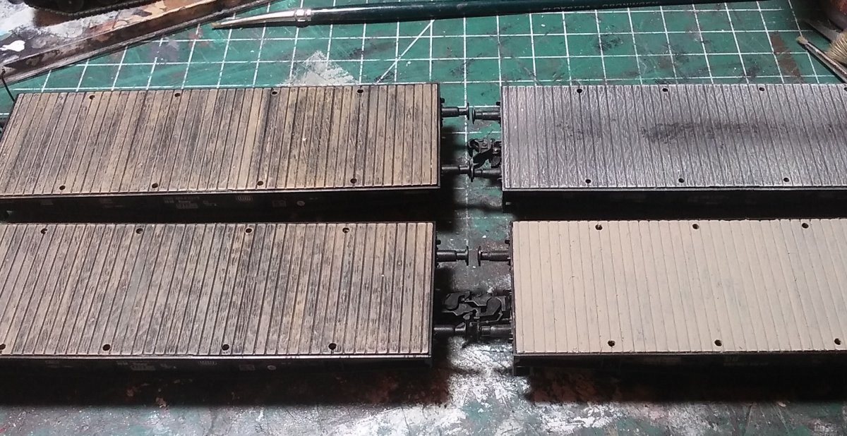

@Martijn: kijk, dat soort foto's zoek ik!
En daar dan veel van, zodat ik kan vergelijken en zo.
@Jerry: een vork!

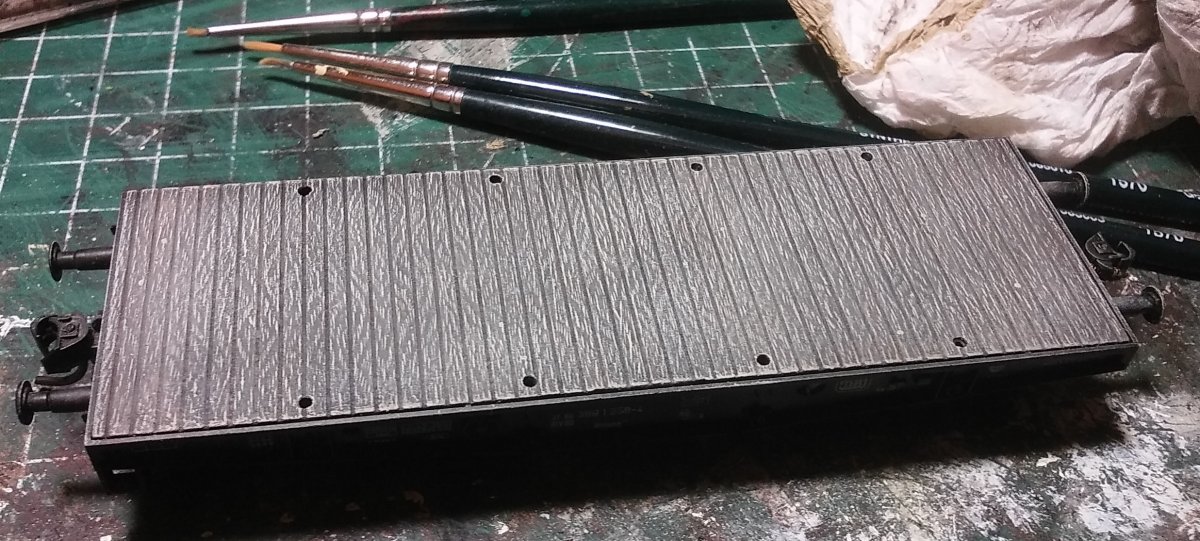

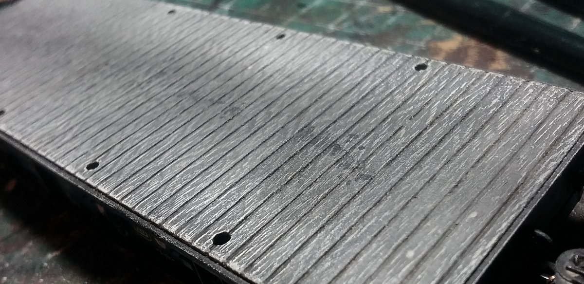

Ik ken wel vertegenwoordigers die met een vork schrijven, maar met een vork een houten vloertje nabootsen... ik heb eerst eens een schuurpapiertje gepakt:
Daarna heb ik geprobeerd om het effect wat jij beschrijft te krijgen, te beginnen met wat oliesporen. Alleen...
Citaat van: Peter
[...] wat oliesporen met Old Oil van Com.Art.
... wat als je geen Old Oil van Com.Art. in de koelkast hebt?
Dan pak je wat er wel is, om daarmee de indruk van wat olievlekken te wekken en een paar glaceerlaagjes olie-achtig zwart neer te leggen:
Vervolgens plak je er zo'n schietgeval op en zie je er niks meer van:
Ik vind 't best (let op, "vind" met "d", de "t" staat voor het woordje "het" (vandaar de apostrof) en heeft niks met het werkwoord te maken).
Op naar de volgende.

met een vork kras je meerdere groeven gelijk (is weer minder voor meer)
ps
woorden werken niet maar vertellen
eigen lijk
ze drukken af(uit) wat je probeerd duidelijk te maken

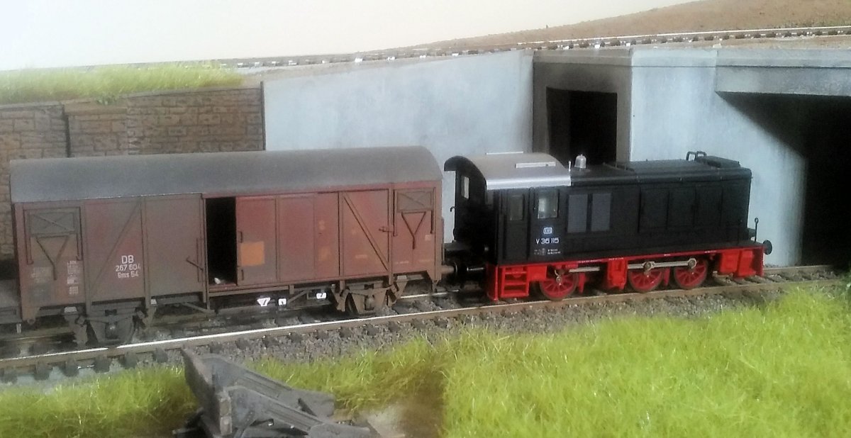

V36 (Bw Bielefeld) verlaat Lümmeln alweer richting Heimat-Bw:

Maak de vloer gewoon mat zoals die nu is
miss met haarlak

Och, mooi mat is 't wel, daar heb ik geen zorg over.
Zoals je ziet: genoeg te doen.

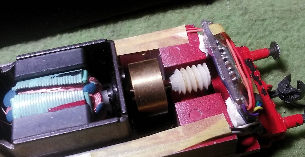

En dan liep er ook een lok niet helemaal lekker. Een worm die tegen een decoder aankomt kan best wel een hoop herrie maken. Maar ook dat is alweer opgelost!
Gelijk maar even wieltjes en stroomopnamelippen gepoetst.

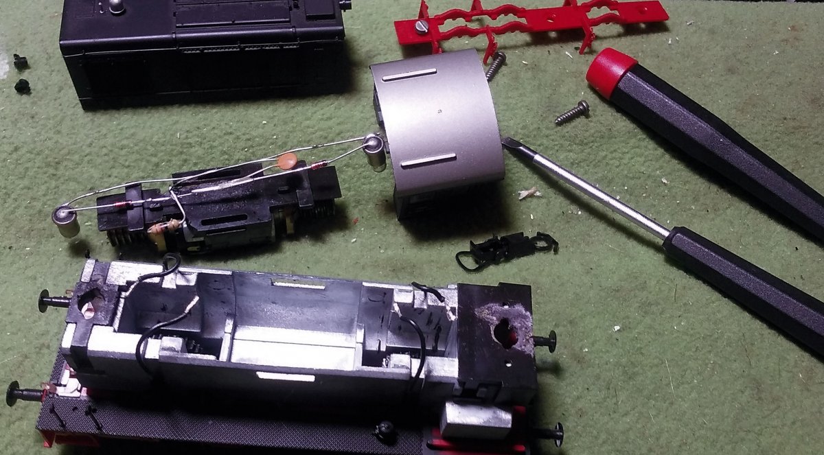

eerder sprake van was, heeft het laatste wissel van Lümmeln nog niet eens gehaald. Daarom ligt het lokje nu op de werkbanken van het Jottaweh uitgespreid:
Ik moet zeggen, uiterlijk is het een prachtig ding, maar van binnen zit 't toch wel wat krukkig in elkaar. Typisch Italiaans, om maar een beetje in de sfeer te blijven.
Team forummoderators
Berichten: 15446
Reactie #11801 Gepost op:
09 November 2016, 20:00:11 »
Tja, uit elkaar halen is natuurlijk ook niet zo heel erg moeilijk, da's veelal een kwestie van goed kijken en twee keer nadenken voor je ergens aan trekt. Voor je het weet kun je de stroomafnamelipjes schoonmaken(die zitten op twee assen, de voorste en de achterste, op beide wielen, per wiel vier stuks), de tandwielen plus bijbehorende assen/lagers schoonmaken en opnieuw invetten, motortje controleren...
...maar dan! Tja, dan moet het dingetje weer in elkaar gemonteerd worden. Even denken, hoe zat 't ook al weer... en hoe los ik dat met de missende onderdeeltjes op. zoals één van de koppelingshouders, een afgebroken chassis-klemmetje, enneuh...
Wacht. Eerst wil ik nog bedenken of ik 'm wil houden of niet. Want zo ja, dan kan ik nu beter eerst gaan bekijken of er ook een decoder in past nog, of niet.
Goed, de boeken maar weer in.

Zie ik daar nog ouderwetse gloeipitten aan dat motortje hangen?
Het koppeninghoudersprobleem kan simpel verholpen worden met
Kadee' s, die je toch gebruikt
Goed fix met wat degelijke lijm...
'T apparaatje zien er inderdaad wel fraai uit.. succes met de hermontage

@Peter: nou ja, ik maak wel plannen hoor. Alleen zijn die plannen pas zo'n beetje klaar als 't lokje dat ook is, en dan is 't eigenlijk niet meer nodig. Voordeel is wel, dat altijd alles volgens planning verloopt.
@Tis: ja, dat zijn nog degelijke 40Watt gloeilampen. Ik moet nog kijken wat de afdeling Planning & Control daarvoor in petto heeft...
