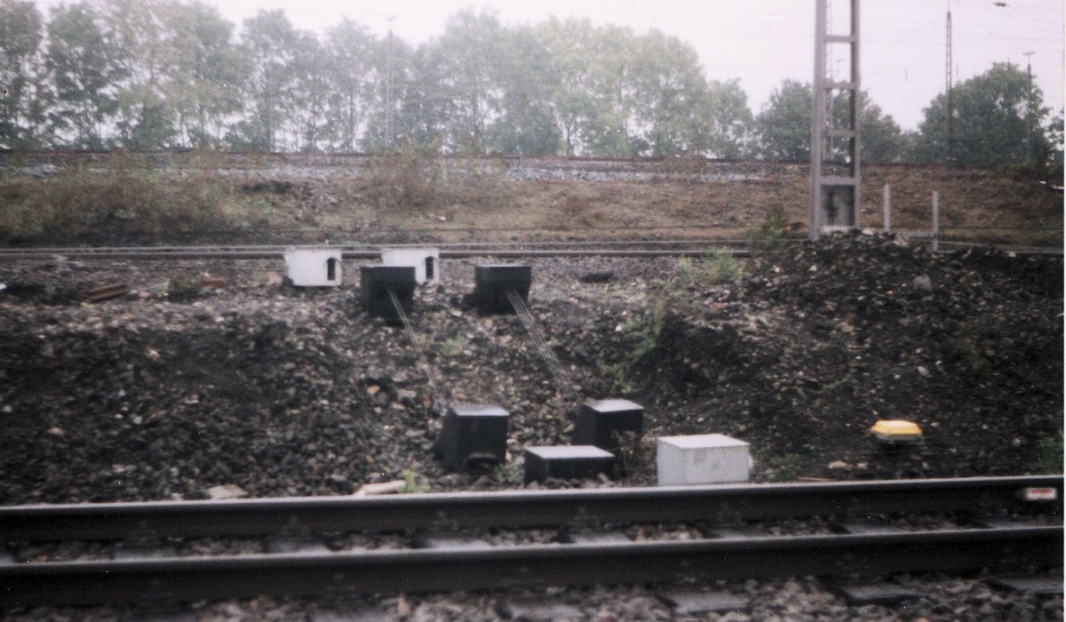

Tja...  't is zo nu en dan ook wel merakels, Fred. Pas nu zie ik, tijdens het even teruglezen, de reactie van Reinout (bericht 11474), met een goeie tip die me doet denken aan een wel heel merkwaardige trekdraadgeleide-constructie, die een verdieping omhoog ging. Dat was weliswaar langs een (steil) talud en niet via een steunmuur, maar wel vergelijkbaar. Die foto zal ik nog eens opzoeken en verder kijken wat de mogelijkheden zijn.  Reinout, bedankt voor de tip!
Even terugkomend op die hauchdünne Gummilitze, het klosje heb ik wel nog steeds, en daar is, als ik het zo eens bekijk, niet veel mis mee, terwijl het toch al ettelijke jaren oud is. Ik heb er destijds trekdraden mee nagebootst op modules die nog vóór het hier onlangs getoonde (en allang gesloopte) stel zijn gebouwd. Misschien dat verf en/of lijm een desastreuze invloed hebben op die hauchdünne Gummilitze.
Misschien dat Hans kan vertellen of er op zijn EZ-line verf en/of lijm is gebruikt?
@Karst: dat spul had ik ook ontdekt (bij Conrad), en daar (op de Conrad-site) zegt ook iemand dat het spul nogal rafelt als je het knipt, vandaar dat ik er een beetje wantrouwig naar keek. Maar als ik jou zo hoor is er dus best mee te werken. Zou je daar iets meer over kunnen vertellen? Hoe heb je het bevestigd, rafelt het inderdaad met knippen of snijden?
Plaatje van die trekdraden omhoog komt later, als ik 'm kan vinden.

De foto is boven water. Misschien niet de allerbeste kwaliteit, maar dat komt deels omdat het destijds niet al te vrolijk weer was en bovendien ben ik, als ik me goed herinner, voor deze foto behoorlijk met een telelens in de weer geweest. En daarbij, ik maak al jaren en jaren foto's, maar zonder de geringste mate van enige pretentie en zonder de behoefte om te voldoen aan de algemeen gangbare norm van kwalitatief goede foto's. Als er maar op staat wat ik wil zien of wil laten zien vind ik het al lang best.

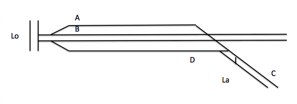

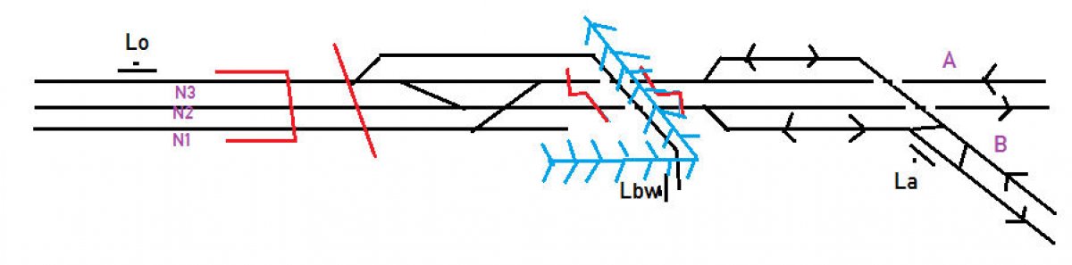

Je bent nog niet van me af met de seinen en Stellwerke  ;)
Een flyover wordt in DB-land vaak dubbel beveiligd, bij beide overlopen.
Seinen A en B en de wissels horen meestal bij Lo, zodat zugschlussbeobachtung door dit Stellwerk kan worden uitgevoerd en de wisselstraten voor Lo snel vrij zijn. Anders moet je heel lang wachten voor je een volgende trein door kunt laten. De wisselstraat in La wordt door de seinen D en C afgedekt (ik het GWB even weggelaten). Hierdoor kan La, door het waarnemen van de sluitlantaarn van een trein die voorbij D rijdt, het blok van Lo terugblokken en een volgende trein kan weg. Idem bij C, La kan een trein langs C laten die tot A kan rijden en het blok voor C kan dan vrij worden gegeven.
Dit betekent echter wel dus wat extra draden van Lo onder de Dingsbumsführung door naar A, B en de seinen.

Hmja, ik zie wat je bedoelt. In feite zou er dan in het rijtje AB nog een sein moeten staan, als pendant van A, voor het onderste spoor. Ter verduidelijking nog even het idee zoals het mij voor ogen staat, met wat (mogelijke) rijrichtingen aangegeven:
Het zou wel voor de hand liggen dat de controle over de inrijseinen (A & B) ook bij Lo zou berusten, inclusief de wissels van de Abzweig. Maar, zoals ik al zei, de noordelijke oprit begint pas na de Überdingsbums en die zal al gauw minstens een halve kilometer beslaan. Reken daar het gedeelte vóór de Überdingsbums èn het stuk na de ongelijkvloerse kruising bij en je zit al gauw boven de 1200 meter. Daarom heb ik een extra seinhuis -La- bedacht, het ging me in eerste instantie niet om het beperken van het aantal trekdraden, al zou het wel makkelijker zijn om die niet te hoeven uitbeelden.
Het baanvak tussen de uitrijseinen en de Abzweig is ook niet een op zichzelf staand blok: het eindigt niet bij de Abzweig, maar pas bij het volgende bloksein.
Pfoe, ik moet alles nog maar eens rustig op een rijtje zetten. Mooi piekerwerkje voor van 't weekend.
In elk geval bedankt voor je input, voorlopig is het aan de borrelpot toegevoegd en er zal vast wel iets lekkers uit voortkomen.

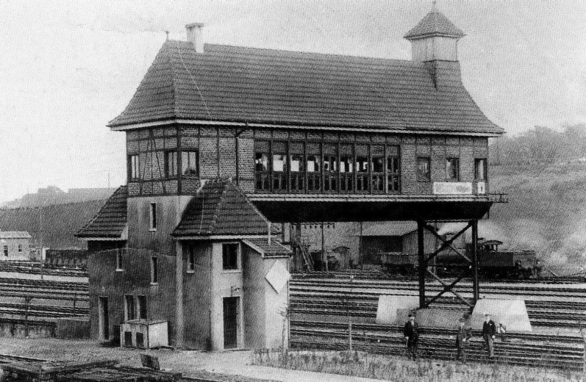

Misschien trek ik Lo en La wel samen in één Brückenstellwerk. Dat idee borrelde ineens op vanmorgen vroeg, en daar ga ik eens over nadenken. Punt van overweging: wil dat wel, zo tussen de tunnelduct van de stad en de Überbums?
Falkenberg
  • Berichten: 4083
« Reactie #11502 Gepost op: 01 October 2016, 12:56:09 »
Nee, niet doen. Zo'n Stellwerk komt pas tot z'n recht bij flink wat sporen en wissels. Niet de aftakkingen die jij hebt. Lekker kleine Stellwerke op een rijtje.
jerrytrein
  • Berichten: 5941
« Reactie #11503 Gepost op: 01 October 2016, 13:38:05 »
Misschien een seinpost/huis ergens tegen de muur ,of in de berg/helling naast de unteroberdurch kreuzung dus rechts als je de ingang hept  ???
  • Berichten: 15446
« Reactie #11504 Gepost op: 02 October 2016, 09:31:42 »
Nou ja, 't idee komt niet helemaal uit de lucht vallen. Het echte Lümmeln bezat destijds ook zo'n Reiterstellwerk:
En daarbij moet je je voorstellen, dat de Abzweig aan de andere kant van de Unterdurchdings niet het enige is; aan de andere kant, aan de andere kant van het tunnelduct, bevindt zich het eigenlijke station met een gedeelte voor het reizigersverkeer en een tamelijk omvangrijk goederengedeelte. Met, min of meer aan de westkant, nóg een Abzweig. Sporen met bijbehorende wissels en seinen te over dus, op mijn baan echter alleen virtueel... op die paar in het Sbf na dan.
