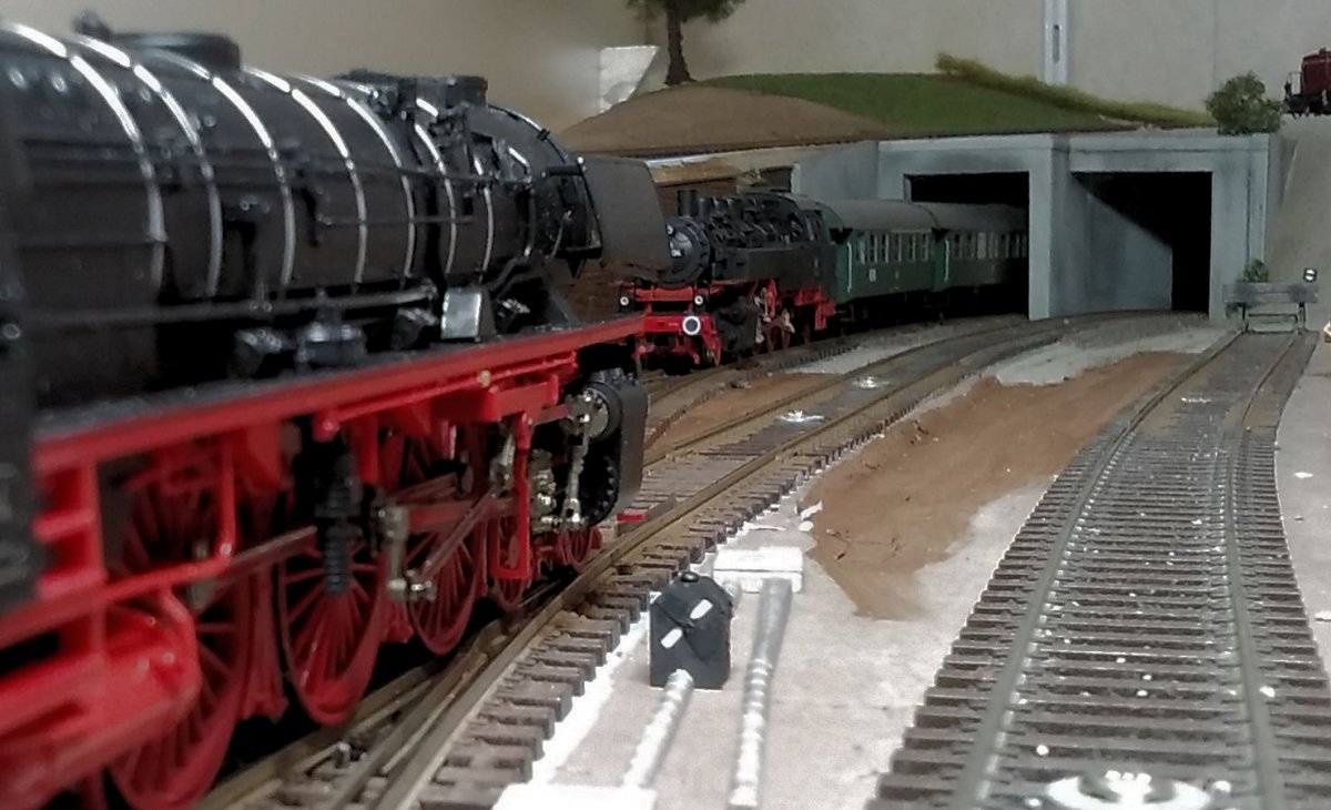

Dat ziet er helemaal niet verkeerd uit. De laatste keer dat ik zwart garen heb gebruikt, vond ik het nogal een pluizig uiterlijk hebben. Dat is bij jouw trekdraden aanmerkelijk minder zichtbaar (eigenlijk helemaal niet). Heb je daar iets tegen gedaan of...?

Nee eigenlijk niet. Gewoon meegenomen met het spuiten van de ondergrond.

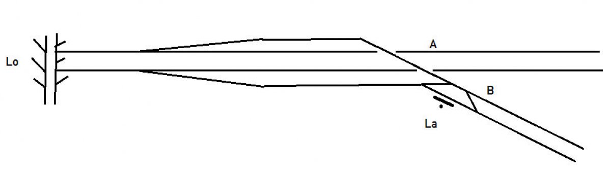

Vijf stuks EW, ƩƩn DKW, ƩƩn Gleissperre en ƩƩn Hauptsperrsignal. Dat zijn er in totaal 8 trekdraadparen
Vergeet niet, dat het Stellwerk ook in ieder geval de hoofdseinen en voorseinen die dit afdekken bedient. Kan ook wel elektrisch, maar dat is wel heel modern.

IJzergaren is niet pluizig.

Maar net even te stug.

@Hans: voor mij reden genoeg die mogelijkheid in heroverweging te nemen. Dank!
@Peter: aha!
@Hans & Peter: ik zal moeders naaidoos eens overhoop gooien. Dat kan nog net voordat ze weer thuiskomt.  :P
@DirkJan: dat is een goeie gedachte. Maar aan de andere kant van de onderdoorgang bevindt zich nog een aftakking met de nodige daarbij behorende wissels en dergelijke. Mijn idee was dat zich daar nog een Stellwerk bevindt van waaruit die wisels en seinen worden bediend, dus Lo (Lümmeln Ost) voor de wissels, Gs en Hs op het zichtbare gedeelte en (het virtuele) La (Lümmeln Abzweig) voor de aftakking + inrijseinen (en uiteraard de voorseinen) (eveneens alle virtueel).
Dat daar een apart Stellwerk voor is ingericht verklaart zich ook door de afstand tussen Lo en de inrijseinen. Omdat ƩƩn van beide aftakkende sporen de hoofdbaan ongelijkvloers kruist, ligt die aftakkking algauw een kilometer (of zo) verderop en daardoor de inrijseinen nog iets verder. Van Lo uit zouden dan de trekdraden te lang worden (max voor wisseltrekdraden = 800m, voor seinen max =1200 m)

Je hebt overigens ook elastisch naaigaren ( https://www.stoffen.net/elastisch-naaigaren.html ). En anders visdraad?
  • Berichten: 15452
« Reactie #11482 Gepost op: 30 September 2016, 14:27:11 »
Hmm... dat ziet er toch nog aardig "dik" uit... die dikte moet zich toch wel in de richting 0,10 mm of kleiner bewegen. Visdraad in die afmeting zal er vast wel zijn, maar dan loop je weer tegen het probleem van de kleur aan. Om draadjes in die orde van grootte van een kleurtje te voorzien is een tamelijk heidens karwei.
Maar ik zal, zodra ik even in de gelegenheid ben, toch eens gaan kijken bij de hengelsportwinkel een eindje verderop. Daar heb ik tenslotte al meer nuttigdommen weggehaald.
In voornoemde naaidoos heb ik niets bruikbaars aangetroffen. Het daarin aanwezige garen was te dik of te pluizig.
Misschien toch maar eens zo'n klosje nanodraad bestellen....

Wat Al eerder gezegd werd...EZ line niks?...Wij hebben het op de FMC clubbaan ook gebruikt voor telegraafdraden en houd het al probleemloos 10 jaar uit. Kan een stootje hebben...Dan is het POING gewoon weer in de ouwe positie terug en het is lekker dun :)

Lantaarntje van de DKW wat verder afgewerkt:
Het ding is verder niet functioneel, dus heb ik het zo gemaakt dat het de 'Grundstellung' aanwijst. In de gevallen dat het wissel even in een andere stand staat, moet maar een oogje dichtgeknepen worden.
