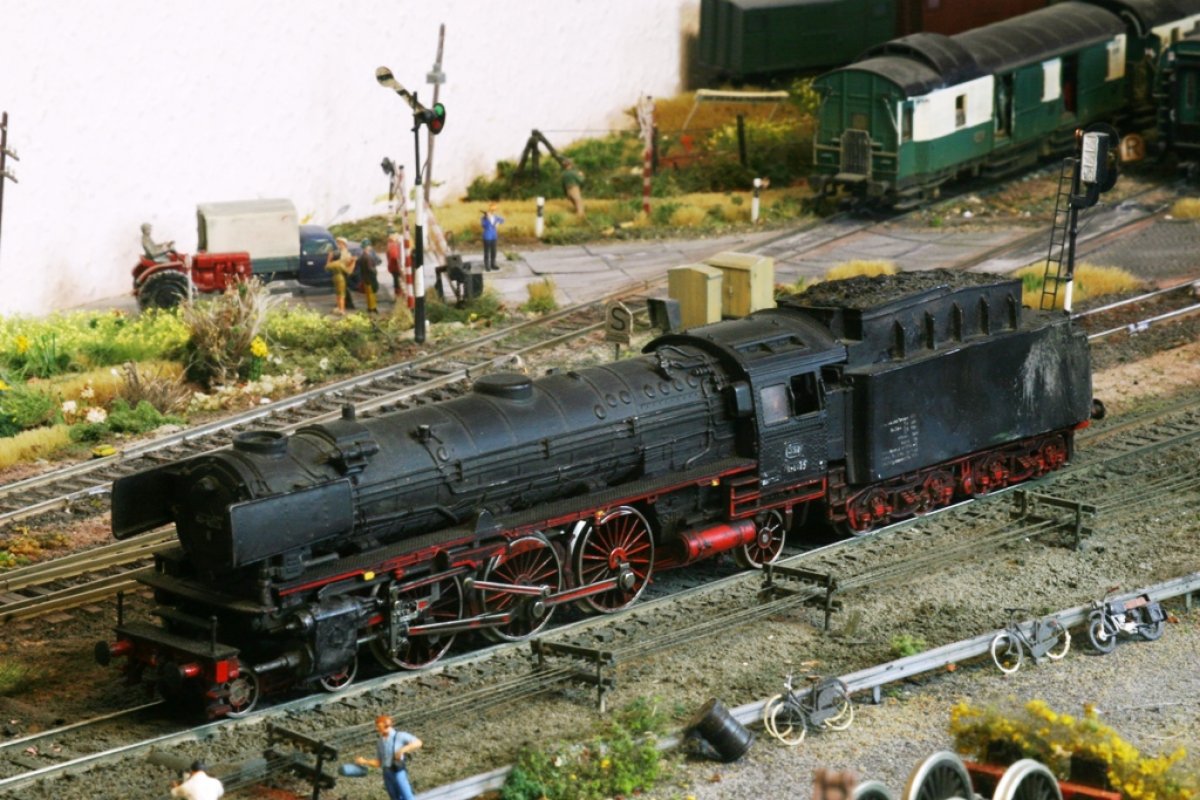

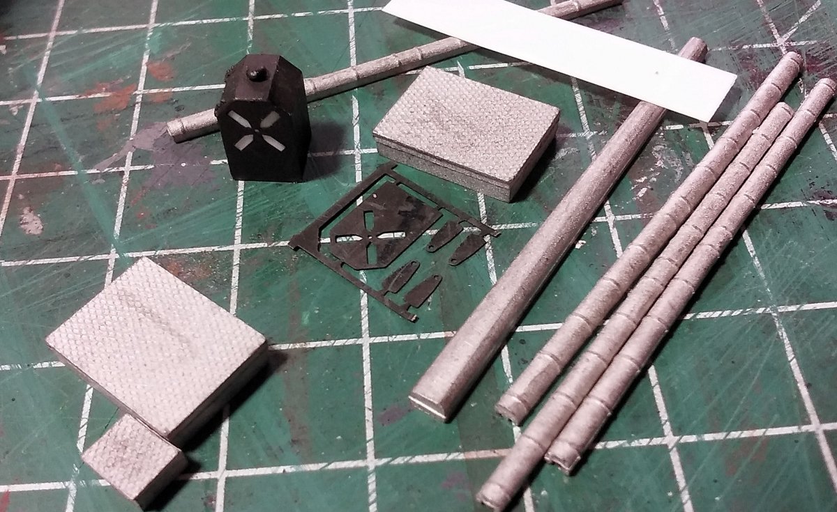

Maar goed, het is de kunst om een beetje consequent te blijven, dus ben ik héél eventjes bezig geweest met iets wat zeker niet vergeten mag worden voordat er verder geballast gaat worden:
En ja, ik heb dat artikel in de MIBA gelezen, en ja, ik heb dat filmpje ook bekeken, en nee, dat ga ik niet doen.
« Laatst bewerkt op: 28 September 2016, 17:49:58 door 44. Reden: afmetingen plaatje aangepast »

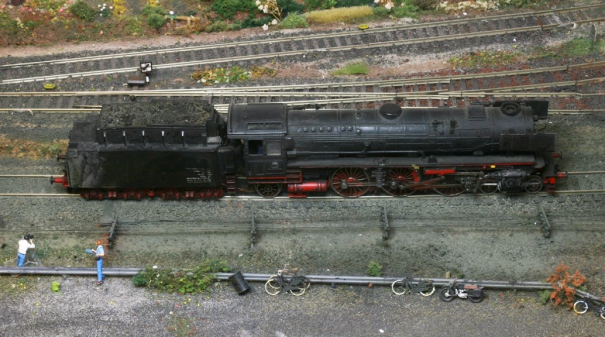

Voor de aandrijvingen en de wissellantaarn voor een DKW oftewel een engelsman moet ik me eerst weer eens verdiepen in hoe dat ook alweer zit, met die kanalen voor trekdraden en zo ook... En d'r moeten grendels op, althans voor één rijrichting wel. Studeren dus.
Oja, en speciaal voor Wullem II  ;):
« Laatst bewerkt op: 28 September 2016, 22:18:11 door 44. Reden: vergeten plaatje aan te passen, dus alsnog. Pfff.... »

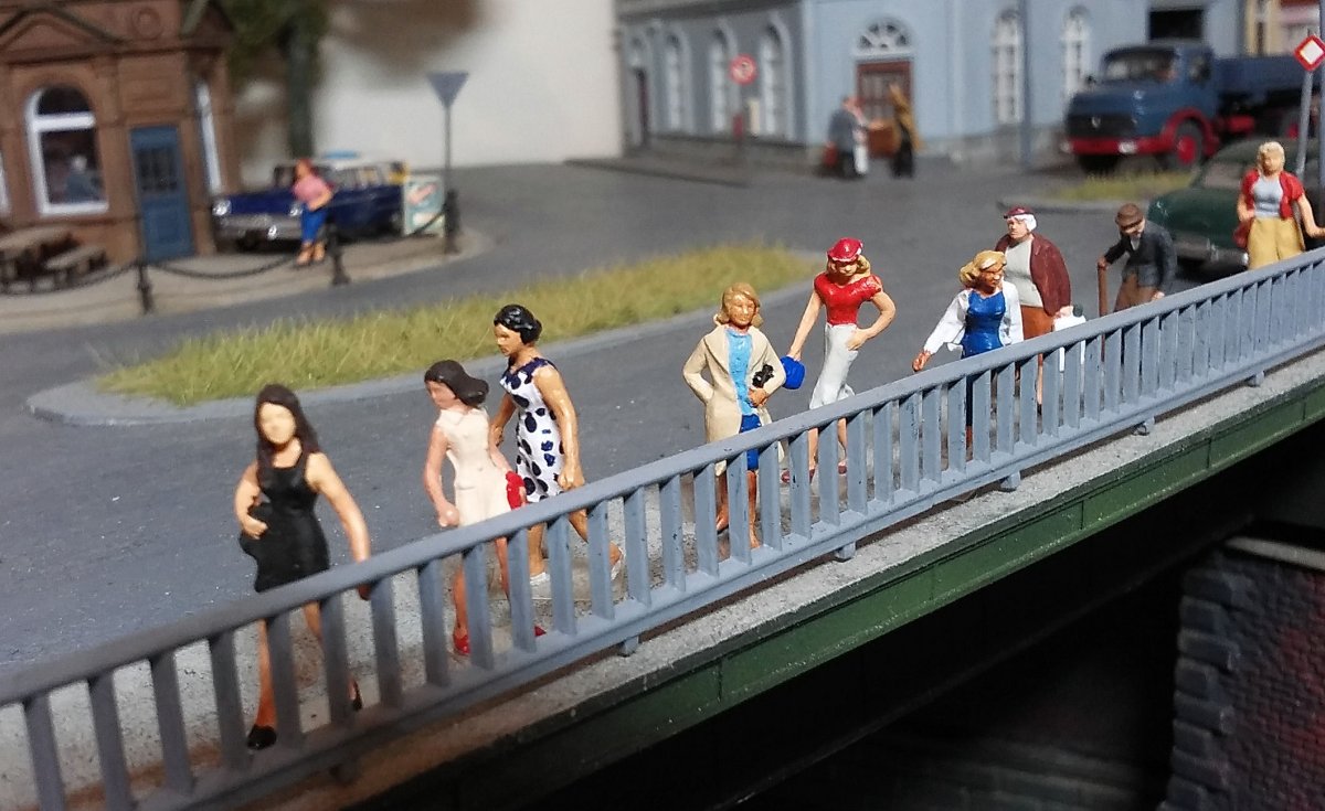

Tjonge... dat een paar plastic poppetjes in staat zijn zo hier en daar de hormonen flink overhoop te halen, verbazingwekkend!  :o ::)
In dit verband zou je je haast mogen afvragen of het wel zo leuk is om zo'n popje naar je vernoemd te krijgen...  ;)
Maar het geeft wel aan dat het niet zo'n kunst is om aan een paar (of misschien zelfs maar ééntje) van die poppetjes een verhaaltje op te hangen. Zet een kleine scene neer en het verhaal schrijft zichzelf haast wel...

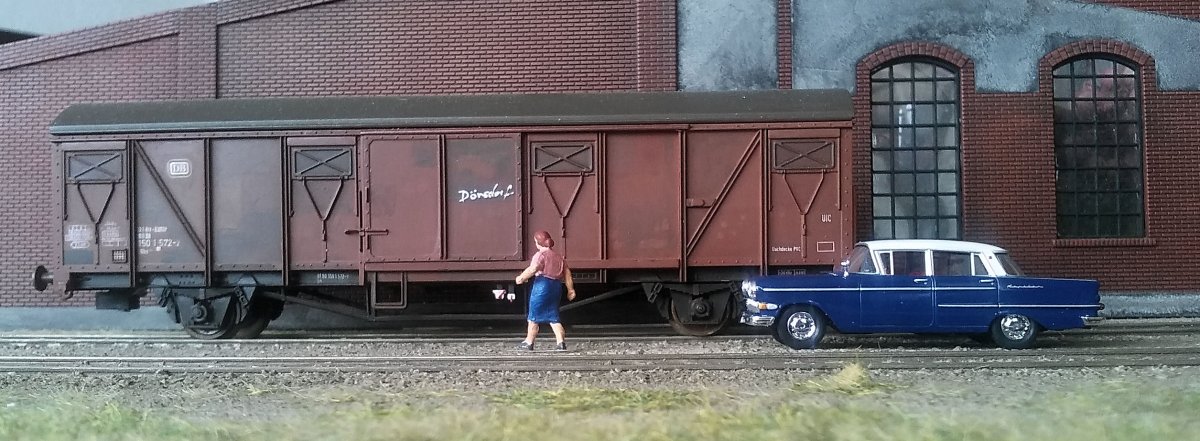

Boerin Kohl informeert eens waar de bestelde kunstmest blijft
Overigens, bij onze oosterburen was (is) het beslist niet ongebruikelijk dat de boerin, naast de 'normale' taken als het huishouden en de kinderen verzorgen ook als een volwaardige kracht op de boerderij gold, vaak even volwaardig als de boer zelf. Even vaak was het ook de boerin die het zakelijke gedeelte voor haar rekening nam, vandaar dat het niet ongebruikelijk is om een boerin  tegen te komen die kijkt hoe de gewassen er bij staan of bij de plaatselijke "Landhandel" informeert naar de bestelde kunstmest.
Dat ze daarbij ook een wagon opentrekt om te kijken of het daar misschien ook in zit is weer een ander verhaal....

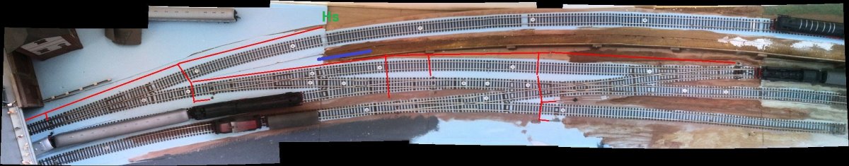

Hoewel het op zichzelf wel aardig simpel lijkt - even een draadje trekken van wissel naar seinhuis, en als er meer wissels zijn moeten er dus evenredig meer draadjes komen - heeft het toch iets meer voeten in de aarde dan je zou denken.
Vijf stuks EW, één DKW, één Gleissperre en één Hauptsperrsignal. Dat zijn er in totaal 8 trekdraadparen (waarbij één paar eigenlijk één draad is, maar die ligt in een lus zodat het lijkt alsof er twee draden naar een stelmechaniek lopen, en er zijn op de houders inderdaad twee rollen per draad aanwezig). Daarnaast moeten er ook nog trekdraden voor de grendels (Riegel) worden ingepland.
Nu is dat allemaal wel te doen, maar als dat alles de in bovenstaande foto (in rood) aangegeven route gaat volgen, dan is er een behoorlijk knelpunt ter hoogte van de paarse streep, bij het linker uiteinde van de steunmuur. Daar is tussen muur en spoor maar bar weinig ruimte.
Een alternatief zou natuurlijk kunnen zijn om de hele zwik naar de "voorkant" te verplaatsen. Dat heeft echter als nadeel dat risico's op beschadiging door ondoordachte handelingen behoorlijk wordt vergroot. Dit vooral met het oog op het bovengrondse gedeelte van het dradenverloop.
Daar moet ik dus nog eens stevig over nadenken.
