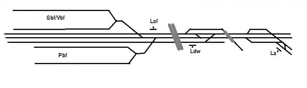

Hmja. Zo zachjes aan zie ik door de bomen het bos niet meer. Maar dat is nu even, ik moet het gewoon even op een rijtje zien te krijgen...
Onderstaand een situatie met twee seinhuizen: Lof en La:
Falkenberg
Berichten: 4083
Reactie #11512 Gepost op:
02 October 2016, 18:22:54 »
En dan zou ik in t zichtbare gedeelte nog Ldw (lummeln dingsbums warterstellwerk) doen (voor de beobachtung en de lengte van de trekdraden)

Falkenberg
Berichten: 4083
Reactie #11514 Gepost op:
02 October 2016, 18:51:08 »
Dan mag Lof best een Reiterstellwerk zijn (virtueel

Lof,Ldw.La,Gbf/Vbf,Pbf
ET needs input.
Arthur
Rondje_HO
Berichten: 8135
Reactie #11516 Gepost op:
02 October 2016, 20:31:38 »
Oh raadspelletjes, ben ik gek op
Gbf = Güterbahnhof/goederenstation
Vbf = Verschiebebahnhof/rangeerstation (deze heb ik opgezocht
Pbf = Personenbahnhof
Lof =
Ldw = Lageweg/laadweg
of was lummeln dingsbums warterstellwerk serieus?
La =
Laatst bewerkt op: 02 October 2016, 20:33:26 door Rondje_HO

Reactie #11517 Gepost op:
02 October 2016, 20:36:10 »
Die dingen met L aan het begin zijn vaak seinhuizen van "L". Lümmeln in dit geval.
In het plaatsje Daun, aan mijn voorbeeldspoorweg, had je een seinhuis Df en Dw. "f" is "Fahrdienstleiter" oftewel "baas". Df is dan "seinhuis te Daun met de Fahrdienstleiter erin". "w" is in Daun "Wärterstellwerk", dus "regulieren seinhuisWachter zijnde niet de Baas".
"La" zal "Lümmeln Anschluss" zijn, dus het seinhuis van de splitsing/aansluiting bij Lümmeln.
"Lof": "Lf" zou het Meneer de Verkeersdienstbaas Seinhuis geweest zijn. Maar waar die "o" nou vandaan komt: geen idee.
Reinout
Bouw v/d EifelBurgenBahn
(h0, zijlijn in de Eifel)
Eifelgeschiedenis
Team forummoderators
Berichten: 15446
Reactie #11518 Gepost op:
02 October 2016, 20:40:55 »
Leuk geprobeerd, Martijn!
Maar het is niet zo moeilijk, Arthur (en Martijn). De hoofdletter L staat voor Lümmeln. Zijn er meerdere seinhuizen binnen één station, zoals in Lümmeln dus ook, dan krijgt elk van die seinhuizen naast de hoofdletter die de plaatsnaam aanduidt nog een letter om ze uit elkaar te kunnen houden, bijvoorbeeld een "o" als het seinhuis in kwestie zich aan de oostelijke kant van het station bevindt, of, al naar gelang, w (West), n (Nord) of s (Süd). In dit geval hoort het seinhuis bij de "Abzweig" (aftakking) bij Lümmeln, vandaar La (Lümmeln Abzweig), maar het had ook anders kunnen heten, bijvoorbeeld Ka (de Abzweig ligt ter hoogte van het gehucht Kerbsenhausen).
De "f" komt van Fahrdienstleitung, het seinhuis waar deze is ondergebracht wordt met die "f" gekenmerkt, náást de eventuele locatieaanduiding, dus Lümmeln Ost Fahrdienstleitung wordt Lof, zou de Fahrdienstleitung in het seinhuis Lümmeln West gevestigd zijn, dan was dat Lwf geweest en op Lümmeln Ost had dan alleen Lo gestaan.
Ldw staat voor Lümmeln Dingsbums Wärterstellwerk. De d is eigenlijk een grapje (zie bericht van Dirkjan (Falkenberg) hierboven), om aan te geven dat het seinhuis eigenlijk een locatie-aanduiding behoeft. Dat zou bijvoorbeeld ook Lzw kunnen zijn, met de "z" van "zwischen den Überführungen", of Lüw, of zoiets. "Dingsbums" betekent zoiets als "dinges". Eigenlijk krijgt een Wärterstellwerk vaak alleen een hoofdletter W met een nummer, dus W1 of W2, W3, al dan niet gecombineerd met de volledige plaatsnaam in kwestie.
La is hierboven al verklaard, Lümmeln Abzweig.
Gbf, Vbf, Pbf. Dat "bf" staat doorgaans voor "Bahnhof": Sbf = Schattenbahnhof. "Gbf" staat voor Güterbahnhof, "Vbf" voor Verschiebebahnhof (zou ook Rbf kunnen zijn van Rangierbahnhof), "Pbf" voor Personenbahnhof.

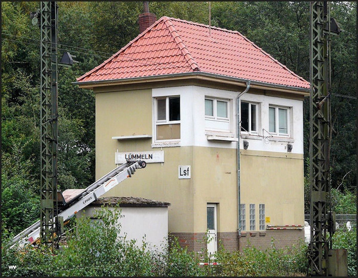

Nou Martijn, raad eens: hoe zit dat nou? Lsf?
Rondje_HO
Berichten: 8135
Reactie #11519 Gepost op:
02 October 2016, 20:47:51 »
Citaat van: 44 op 02 October 2016, 20:40:55
Ken je dat akelige gevoel van vroeger, als de leraar iets uit had staan leggen en vervolgens vroeg hij aan jou om een voorbeeld te noemen, en je snapte niks van wat hij net allemaal had gezegd?
Edit:
Lümmeln Sud Fahrdienstleitung * veegt zweetdruppeltjes van voorhoofd *
