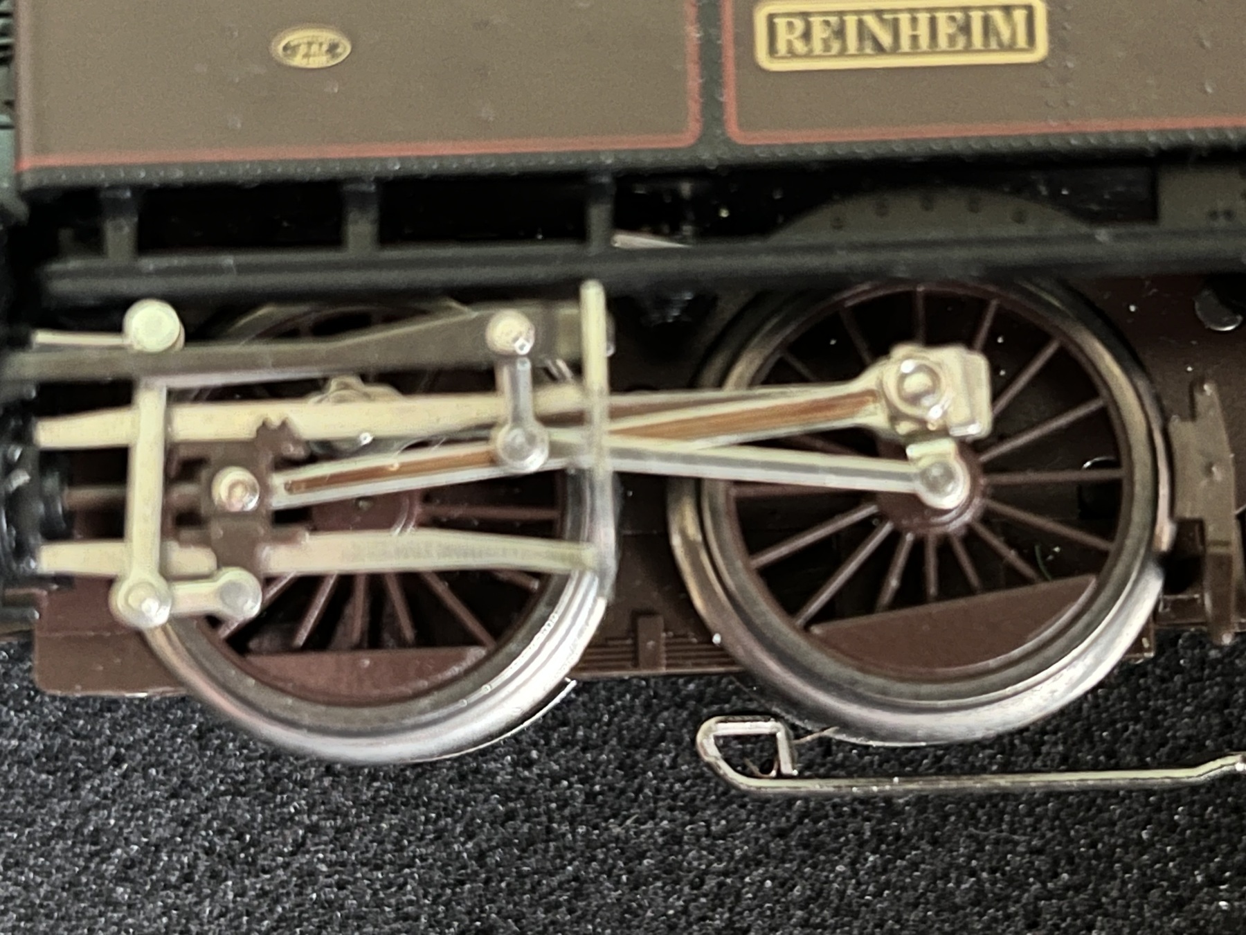

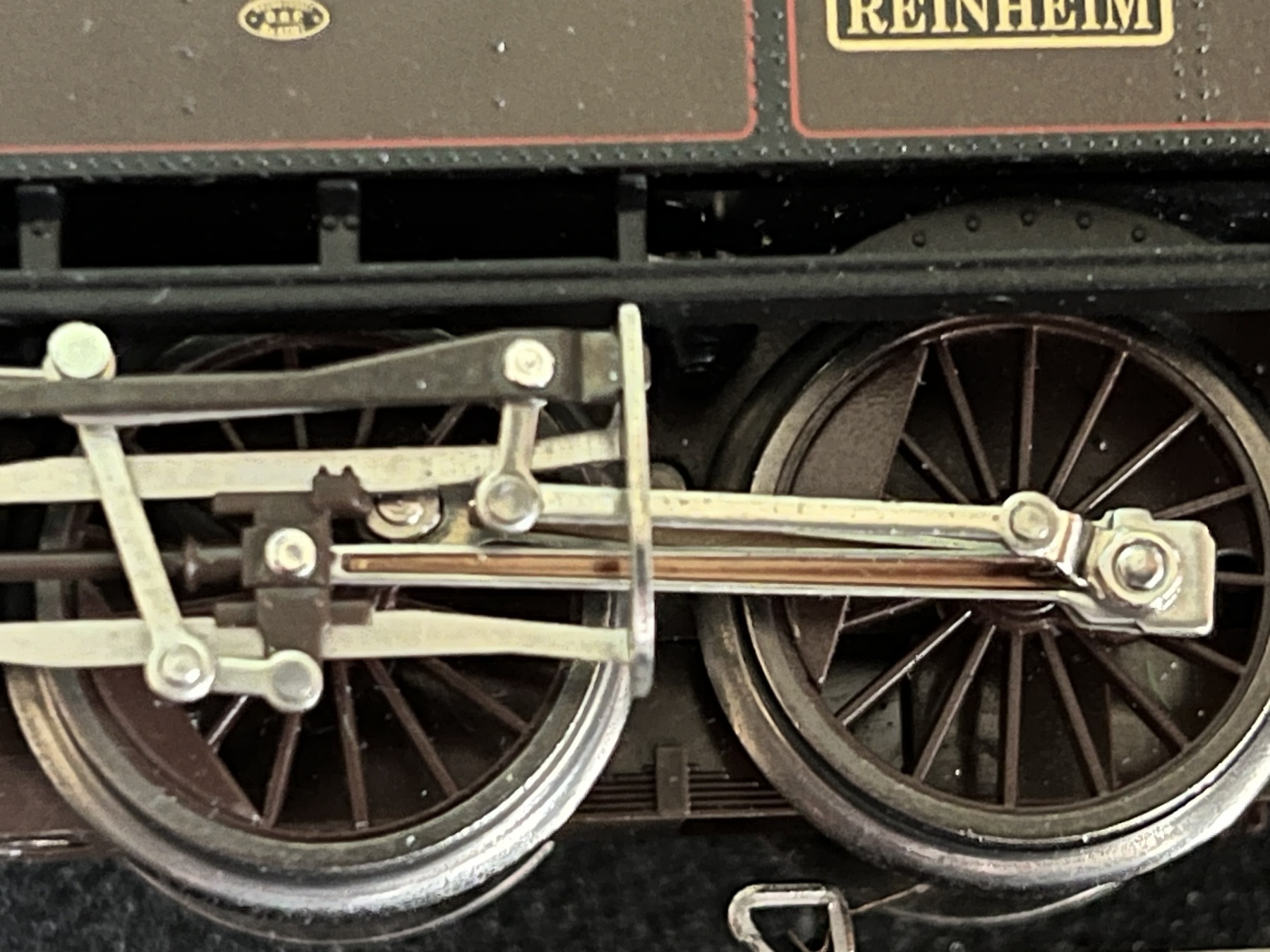

Rechts? Je bedoelt links toch zeker? Links staat alles uit het lood, koppelstang staat in een hoek terwijl die horizontaal dient te zijn en je ziet de contragewichten ook niet goed staan. Vergelijkk foto 2 en 4.
Ja de drijfwielen hebben “veel” zijdelingse speling om krappe bochtjes door te komen. Zie #44
  • Berichten: 1672
  • Klaar voor vertrek!
Re: Marklin 34121 loopt telkens vast
« Reactie #61 Gepost op: 01 April 2026, 10:29:13 »
Sorry, je hebt gelijk: de linkerkant is vastgeslagen. Wel staan in”goede” toestand de wielen rechts niet helemaal gelijk.
Met speling in verticale richting bedoel ik dat het linker wiel hoger of lager kan staan dan het rechter wiel op dezelfde as (bij hobbels, als het ware).

Rechtse wiel, gemeten op contragewicht, staat in een hoek iets meer voorgedraaid tov linker wiel.
Rechtse wiel, gemeten op contragewicht, loopt in een hoek ver achtergedraaid tov linker wiel.
Aangenomen dat de andere kant wèl in orde is, vindt er een verdraaiing plaats, het wiel rechts wordt niet in gelijke mate gedraaid als het linker wiel, of andersom.
Conclusie:  een wiel zit los op de as ?

Wel curieus dat met een simpel draaien aan het vliegwiel de boel weer in de uitgangspositie (foto 2) staat.
